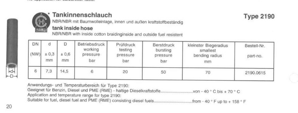

Saab 900 kleine Tankkunde
Ist der NBR/NBR ein Cohline 2190 ?
Würth ist ja auch kein Hersteller u. hat nur Lager für das was andere für ihn mit seinem Aufdruck ihm liefern!
Da ist die Aussage NBR/NBR wohl die ehrlichere.
Ich habe nochmals nachgesehen:
Ja, Cohline 2190

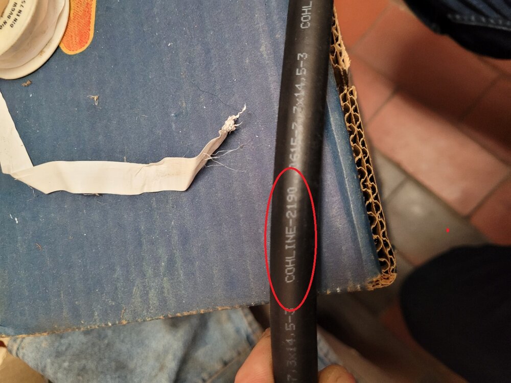

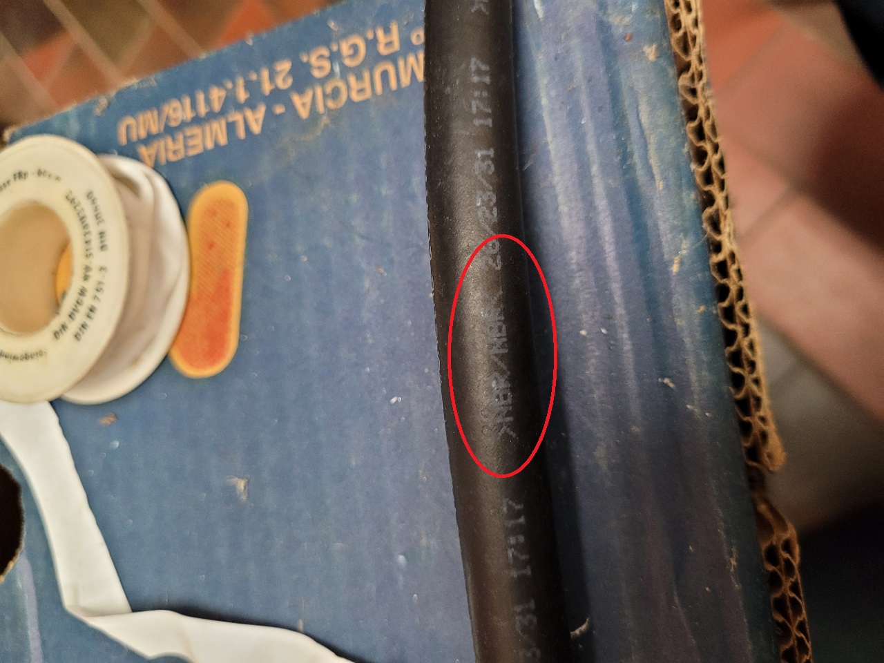

Aus aktuellem Anlass:
Kann bestätigen dass Cohline 2190 mit NBR/NBR identisch ist. Gleicher Schlauch, verdreht aufgedruckt...
Mal sehen, wie lange der hält....gerade eingebaut.
Cohline ist der Hersteller, NBR das Material.

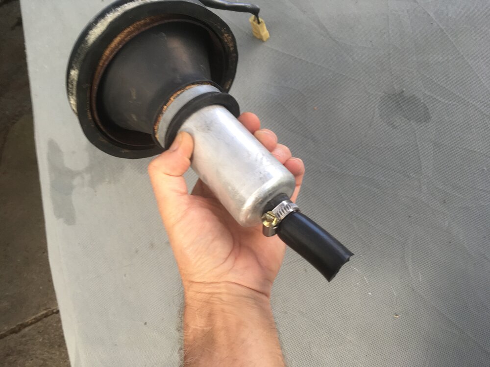

Den o.g. Schlauch braucht man nur für einen Pumpenreparatursatz der
Original-Pumpe von Walbro.

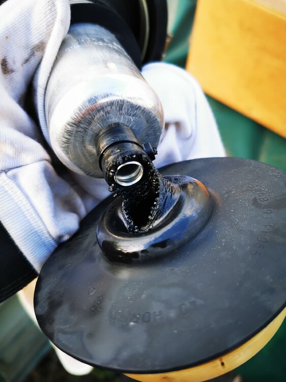

Hier ein aktuelles Schadensbild eines Ansaugpömpels einer Boschpumpe aus einem 87er Turbo mit LH2.2
Der Wagen lief (noch). Der Pömpel sah auf den ersten Blick gar nicht so schlecht aus, hing aber wohl doch schon am berühmten seidenen Faden.
Auf den zweiten Blick und nach leichtem Zug sah er dann so aus:
