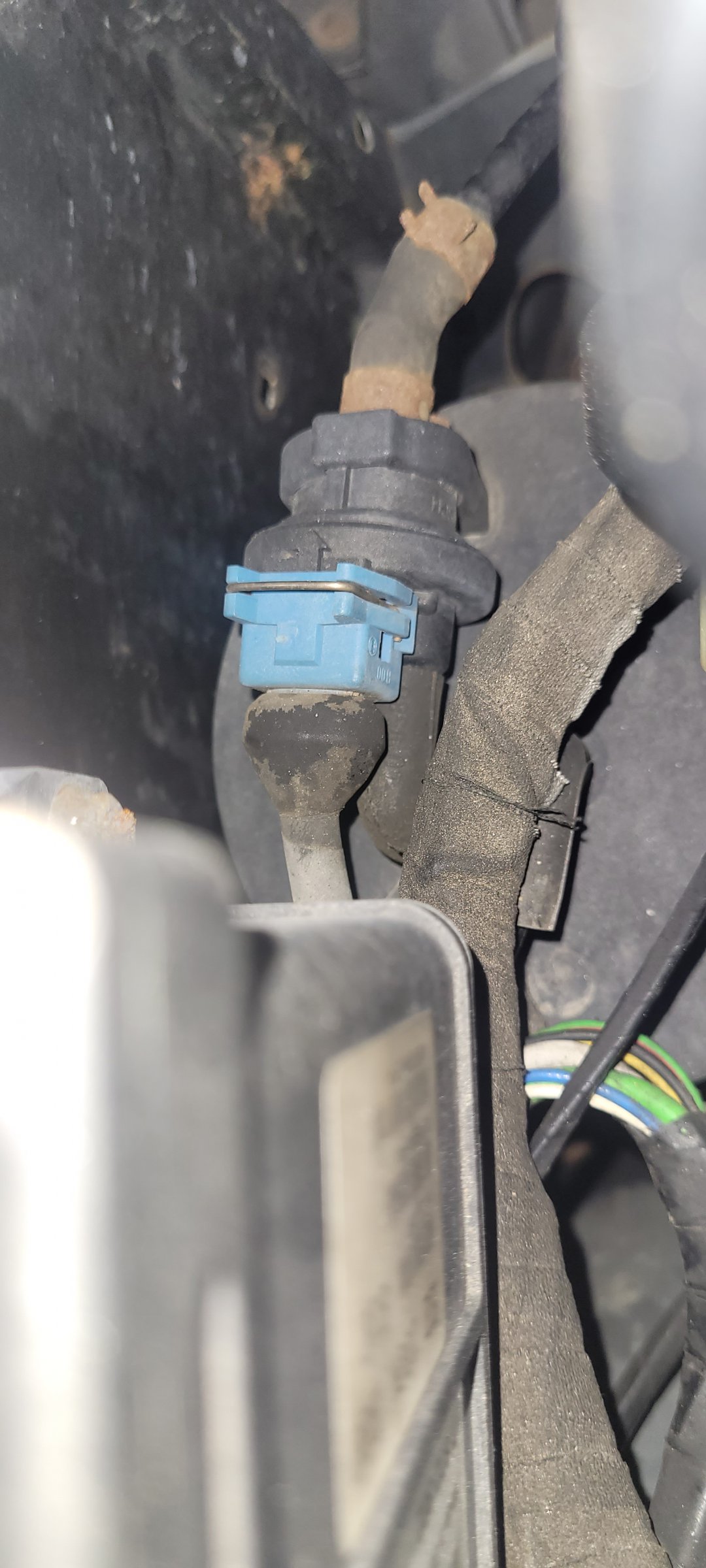

Die Aktivkohlefilter sitzen links vorne und werden durch ein el. Ventil gesteuert, hier wird dann wohl be- und entlüftet.

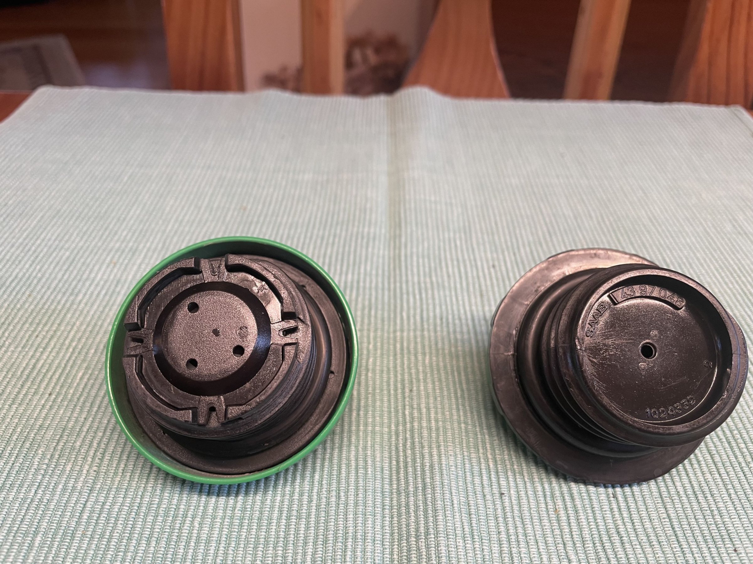

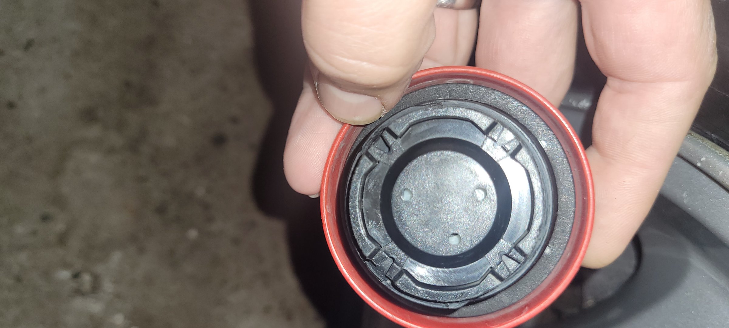

Hier die zwei Tankdeckel meiner Fahrzeuge:
Links der von meinem CC aus Spanien 900S
Rechts der zur Zeit genutzte in meinem CV 900 turbo, der ist nicht mehr original. Den Originalen habe ich mal bei einem Tankvorgang auf dem Spoiler liegen lassen :eek: und danach unwiederbringlich verloren.:redface:
Nun zu den Eigenschaften:
Der linke Deckel aus dem CC ist verschließbar, hat drei Löcher, die beim Blasen nach außen dicht machen. Beim Saugen nach innen lassen die durch. Wie gesagt, der war damals beim Kauf des Fahrzeugs dabei und das funktioniert alles gut und riecht auch nicht nach Sprit. genau den gleichen Deckel hatte vor einigen Jahren ein 93er Schlachter turbo, der in D zugelassen war. Leider war der Deckel zerbrochen und nicht mehr verwendbar.
Der rechte Deckel ist ein Ersatzdeckel für das CV irgendwo bei einem Saaabflohmarkt gekauft. Der lässt in beide Richtungen durch. Nach dem Verlust beim Tanken, das war in Frankreich, hatte ich einen roten bei einem Opelhändler gekauft, der jahrelang seinen Dienst tat, der mir aber nicht gefallen hat. Den habe ich Anfang dieses Jahres durch den Abgebildeten ersetzt. Wie es scheint, riecht es seit dem vollgetankt und auf bergig/kurvigen Strecken nach Sprit. Der kommt jetzt wieder weg, ich denke dann ist zumindest mein Problem gelöst.

Noch eine Ergänzung zu den Deckeln:
Der mit dem einzelnen Loch hat dieselbe Teile-Nr. 4397048 wie der an meinem 9000er. Der hat aber da kein Loch, demnach hat das wohl jemand nachträglich reingebohrt. Wenn das verbaute Tankbelüftungssystem im 900er und 9k das gleiche ist, dann hat [mention=151]hft[/mention] wohl recht und der originale Deckel des 9k müsste auch beim 900er mit KAT seinen Dienst tun.
Kommt darauf an, ab welchen Unterdruck der Deckel belüftet, etwas mechanische Redundanz finde ich nicht schlecht. Wenn nur Luft rein kann aber nicht raus, müsste das auch gesetzeskonform sein.

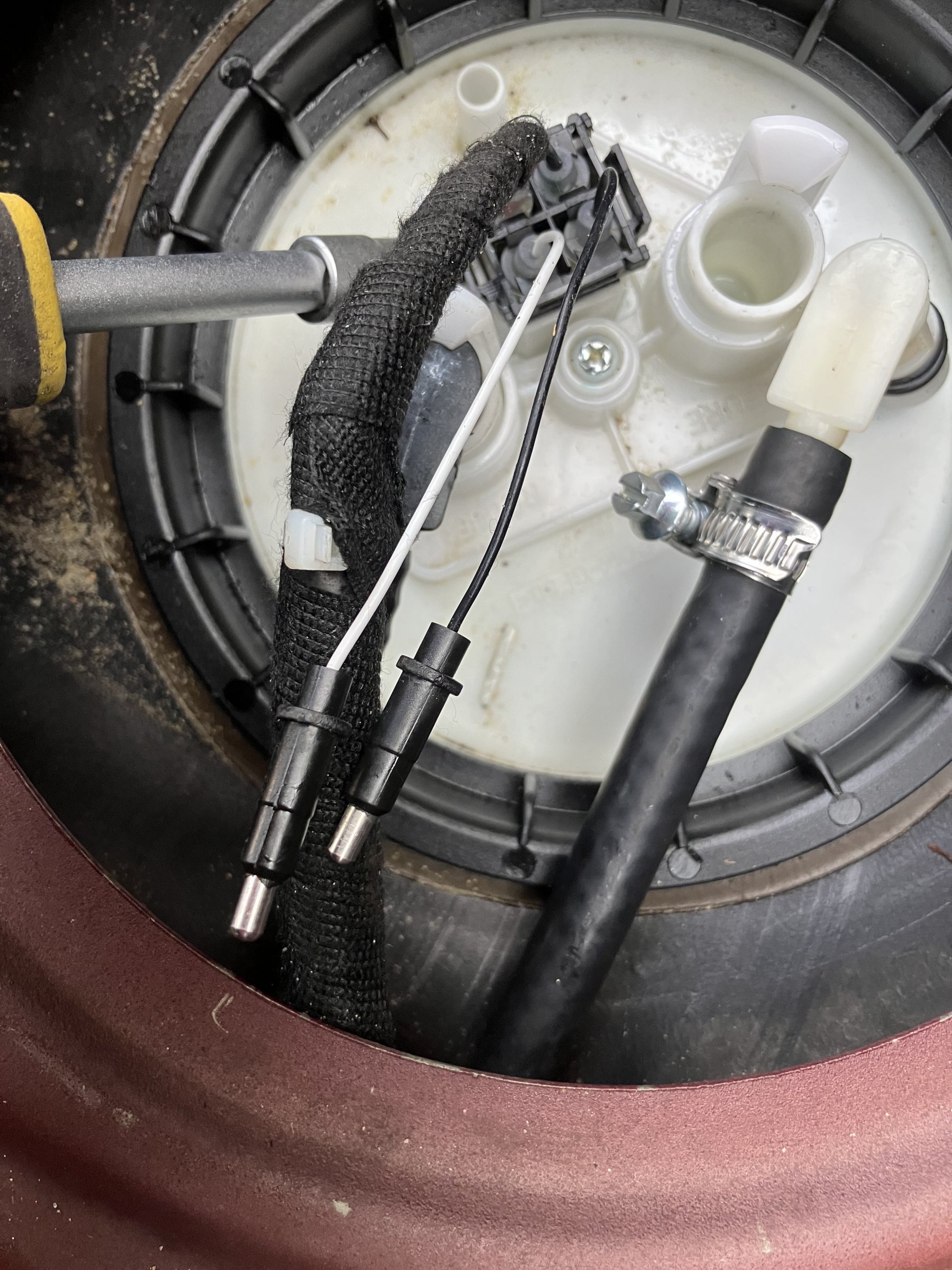

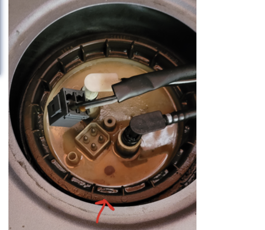

Ich häng mich mal hier ran. Auf dem Weg zur Arbeit heute Morgen bemerkte ich einen Geruch von unverbranntem Sprit im Innenraum. Unangenehm, wenn man über eine halbe Stunde in Stau steht. Der Wagen wurde im August von der Vorbesitzerin nach längerer Standzeit in einer Werkstatt wieder fahrtüchtig gemacht. Auf der Rechnung findet sich die lapidare Zeile "Schlauch am Tank ersetzt". Ich bin, nachdem ich endlich auf der Arbeit angekommen war, mal auf Lecksuche gegangen, konnte aber nichts Offensichtliches finden. Vielleicht sollte ich noch erwähnen, dass ich die Zapfpistole beim Tanken nicht arretieren kann, da sie sonst ziemlich schnell zumacht. Irgendwas ist da faul, nur was?
Bearbeitet von Karlsson pa taket

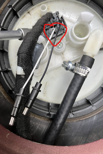

Wahrscheinlich ging bei der Wiederbelebung des Wagens einer der beiden schwarz und weissen Anschlüsse (danke [mention=12147]Joschy[/mention] fürs Bild) kaputt und wurde behelfsmässig repiert.
Ein Blick unter die Abdeckung der Benzinpumpe schafft raschg Klarheit, dazu Kofferraumboden herausnehmen (2 x Torx 25) und linken grossen Blechdeckel abnehmen.
Ist in ein paar Minuten erledigt. Falls die Pumpe oben feucht ist, muss nachgebessert werden.
Oder der O-Ring unter der Benzinpumpe....

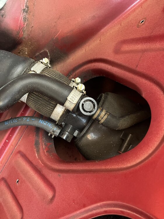

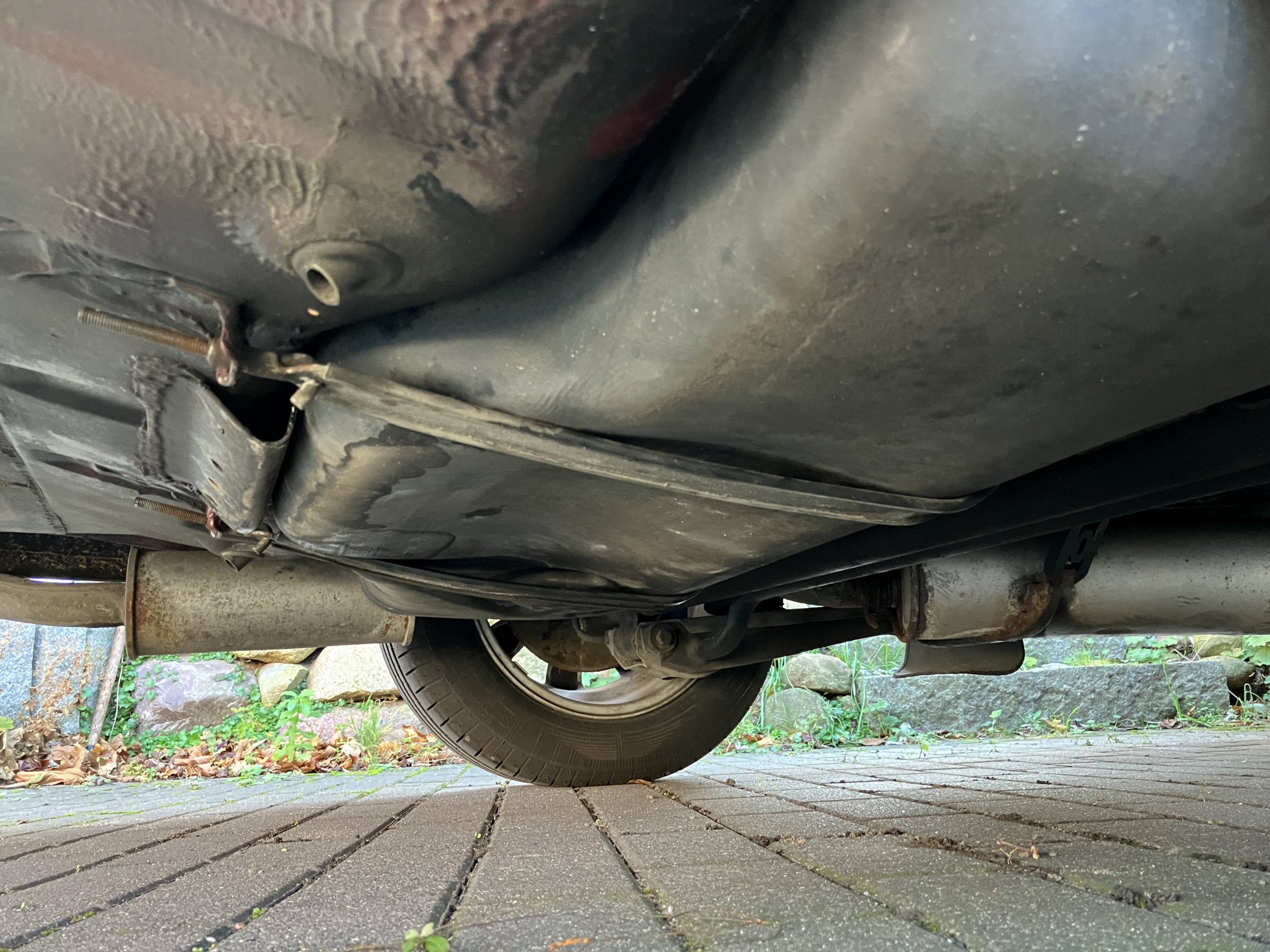

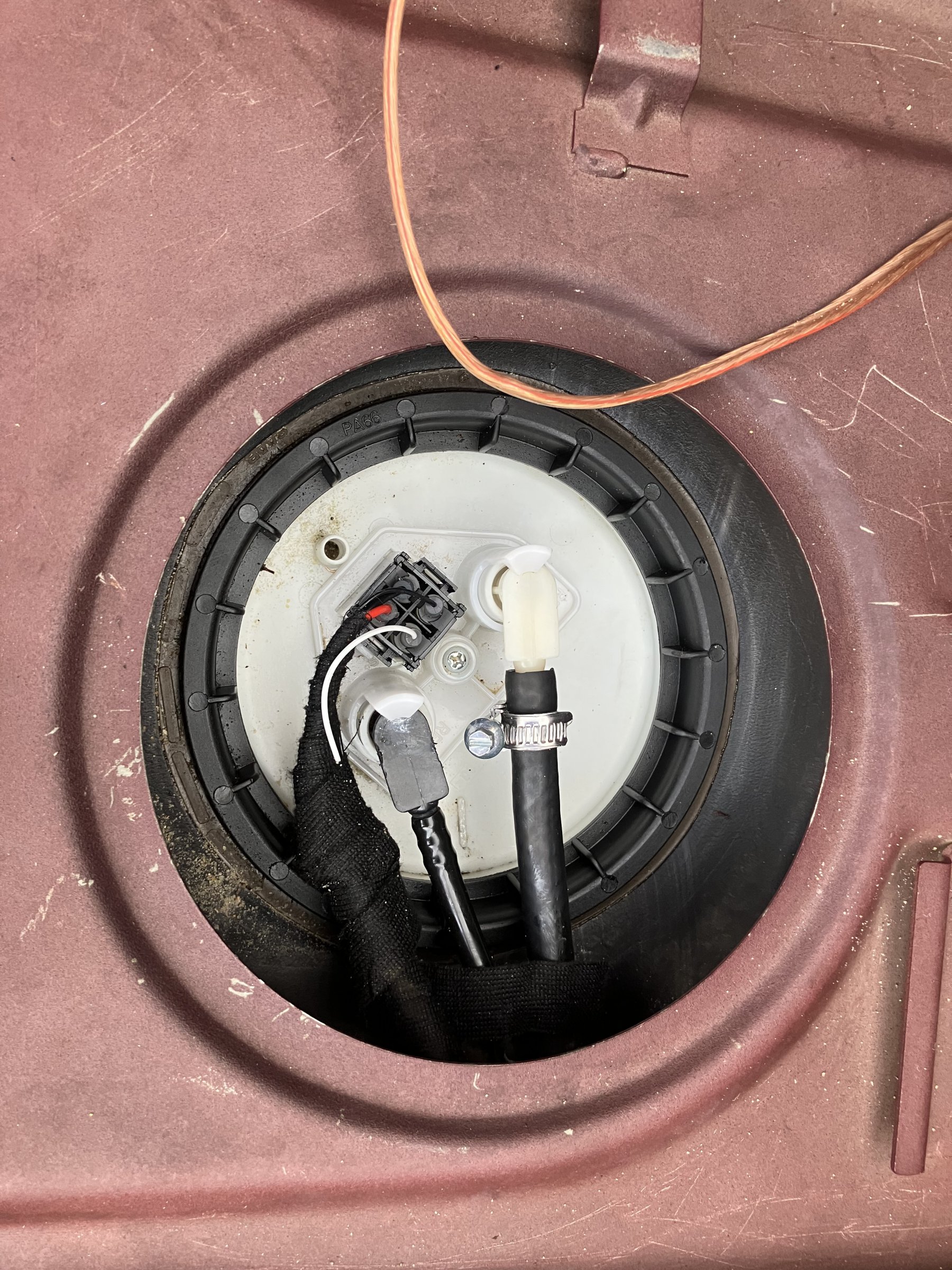

So,

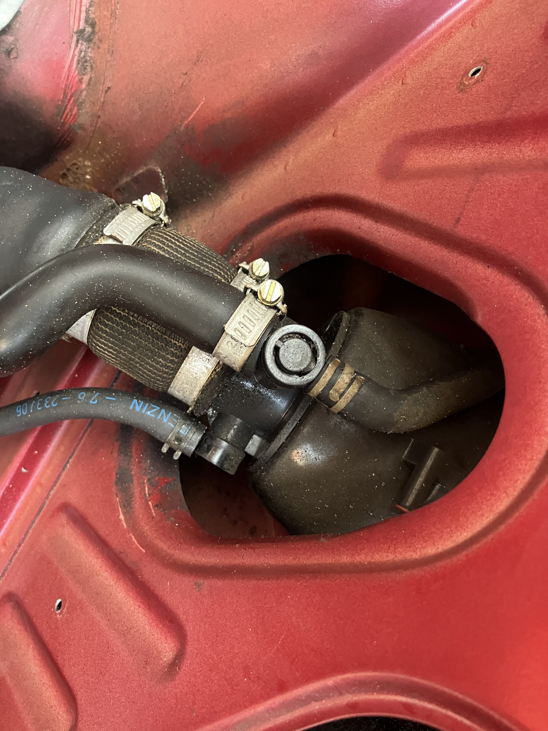

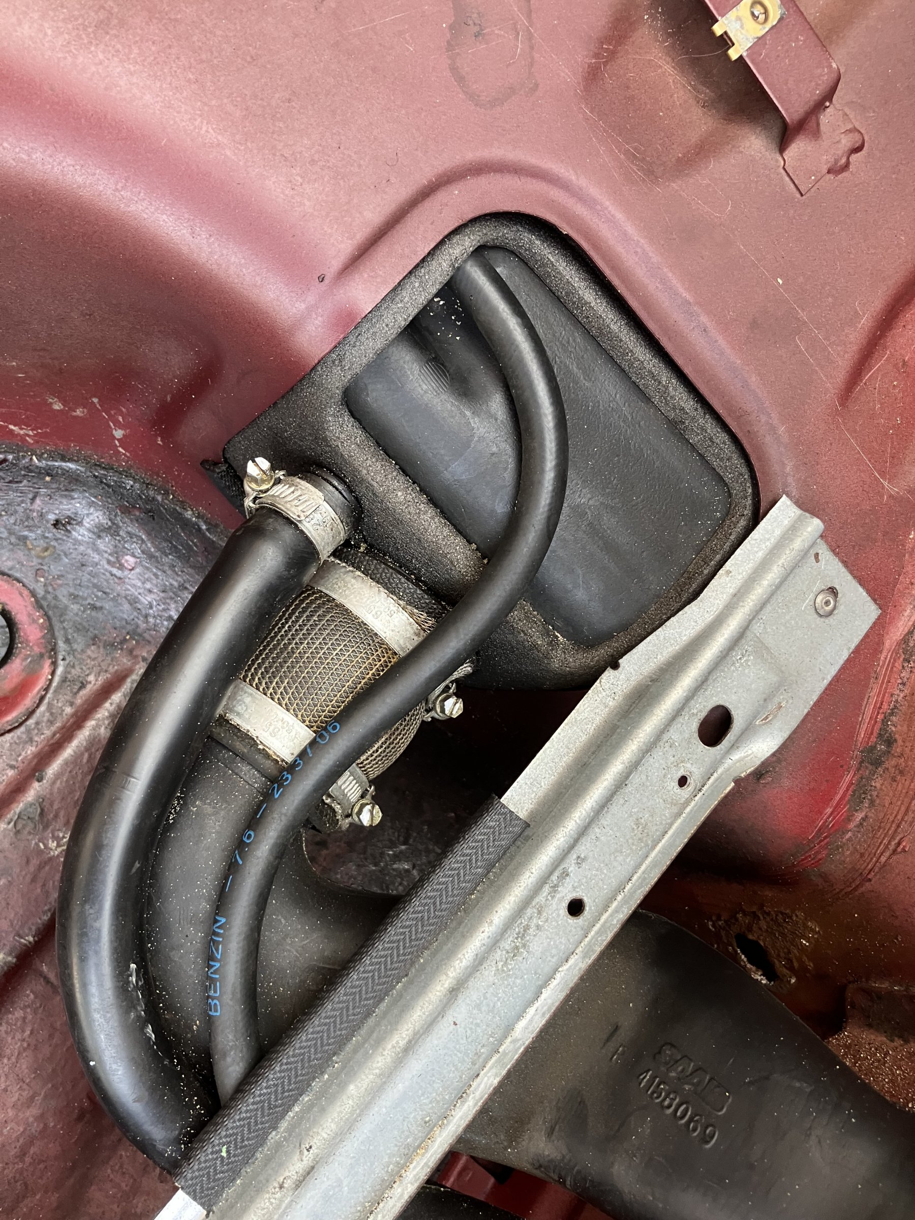

habe hier interessiert mitgelesen und bin nun mal zum schrauben gekommen. Hab mal alle relevanten Stellen fotografiert, vielleicht können die Experten mal darauf schauen was da nicht passt. Der Deckel hat wieder ordentlich gezischt, Pumpeneinheit und Rückschlagventil habe ich neu hier liegen.
Der Tank ist randvoll, ich habe versucht den auszubeulen, aber mit sanfter Gewalt keine Chance.
Wir haben die Tankbänder bis zum Anschlag angezogen, mein Verdacht: Dabei haben wir den Schlauch zu Tankentlüftung abgeklemmt, er lässt sich jedenfalls unter dem Blech nicht bewegen.
Ist es möglich die Bänder zu lockern oder müssen die zwingend bis Ende angezogen werden?
Bin wirklich über jeden Tipp dankbar, würde ungern die neue Pumpe wieder schrotten und Mittwoch ist TÜV…
Beste Grüße
Jan
Der Entlüftungsschlauch kann eigentlich nicht abgeknickt werden. Liegt in einer Nut....oder halt nicht ordnungsgemäß eingebaut.
anstatt seitenlang rumzuphilosophieren könnte man auch den Schlauch vom Aktivkohlefilter abziehen und durchblasen....
Meinst du zufällig den der auf dem Bild nicht in der Vertiefung verläuft :cool:

Die beiden Kabel ersatzlos entfernen, Dein Tankgeber sitzt separat rechts im Tank.

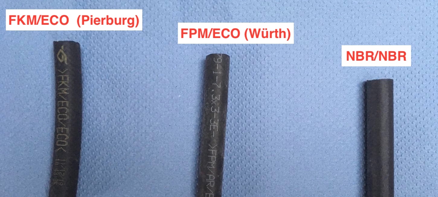

Beim Schlauchmaterial handelt es sich um FKM/ECO/ECO (s.Foto) und ist eigentlich nicht für Tank-Innenpumpen vorgesehen.

Mittlerweile habe ich einen kleinen Test gemacht:
Drei Probeschläuche lagen 3 Monate in Super 95 E10
1. Der dem Pierburg-Set beiliegene Benzinschlauch
2. Ein alternativer Benzinschlauch von Würth
und
3. ein spezieller Tank-Innenschlauch
Das Ergebnis ist aber wenig aufschlussreich, denn alle 3 Probestücke sind nach wie vor maßhaltig und die Materialien zeigen keine Auffälligkeiten.
Möglicherweise treten die Probleme nur mit Innendruck auf (wie im Tank) ?
Die o.g. Ausfälle bleiben Tatsache und ich verwende deshalb seitdem den NBR-Innenschlauch.
