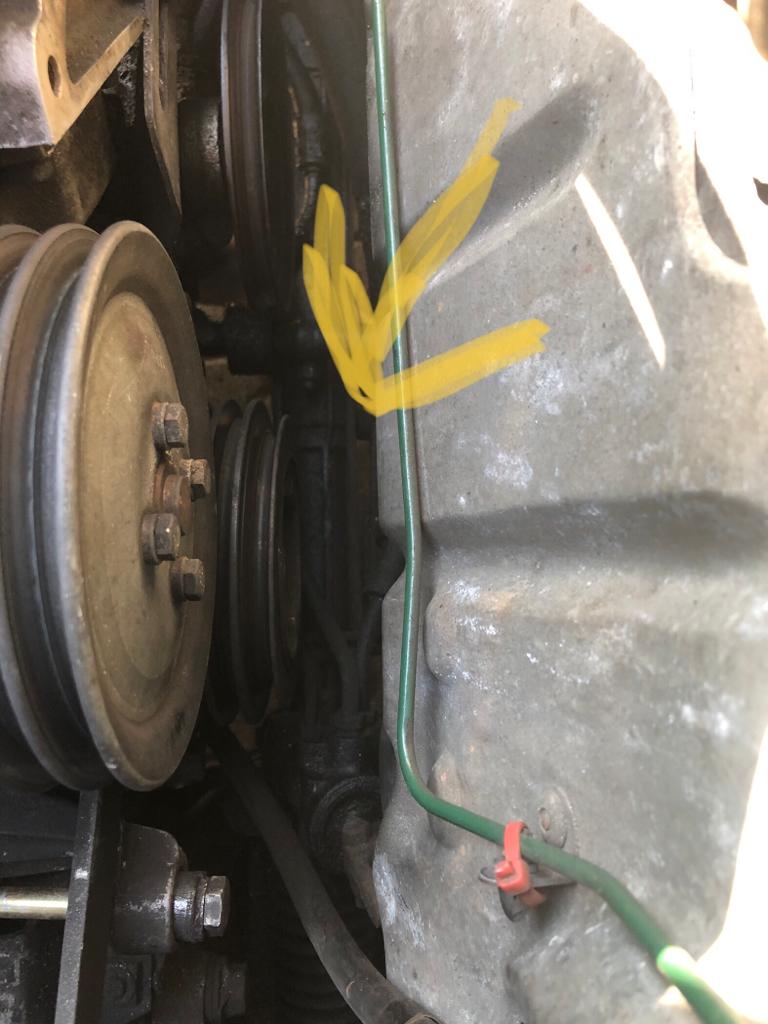

...nun schlechte Nachrichten aus der Werkstatt,
der Mechaniker bekommt die Schraube von der Riemenscheibe nicht raus und befürchtet dass sie eingeklebt ist ( kann das sein?)
Schraubensicherung , ist dort wahrscheinlich drauf. War bei mir zumindest so.
Nicht raus oder nicht los? Gab's da nicht den Trick, die Riemenscheibe per Anlasserdreh zu lösen...? :rolleyes:
VG
Frank
...und wie gelöst? Kraft?
