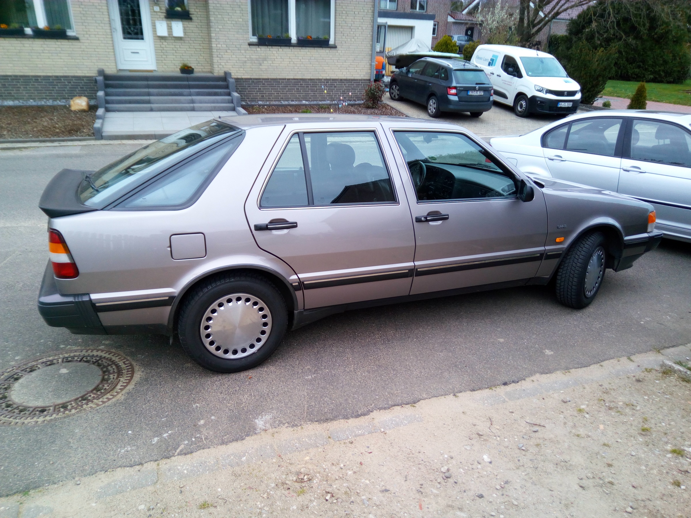

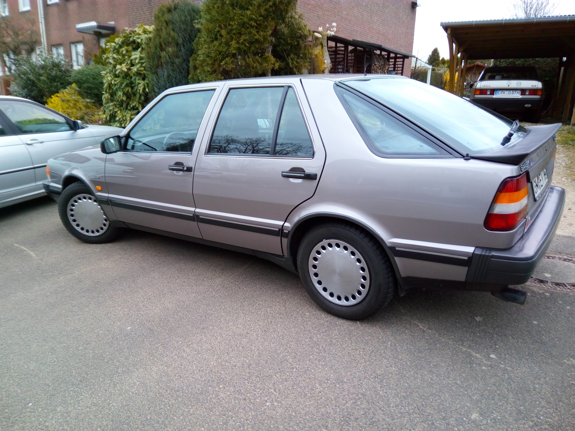

ich habs gewagt.... seit gestern ist hier in NRW ein neuer alter Schwede zuhause.
Ist ein 1989er 2.0 16V Turbo mit 163 PS. ..... und rd. 64TKM
IMG_20210402_184233.thumb.jpg.bb84bbf60ad166e990dbcde5c4a1113d.jpg IMG_20210402_184218.thumb.jpg.8c208b98816b4adadcc4372c4ead5e63.jpg IMG_20210402_184140.thumb.jpg.e4ee9e7d5b37b2c04338c8eccd28d112.jpg

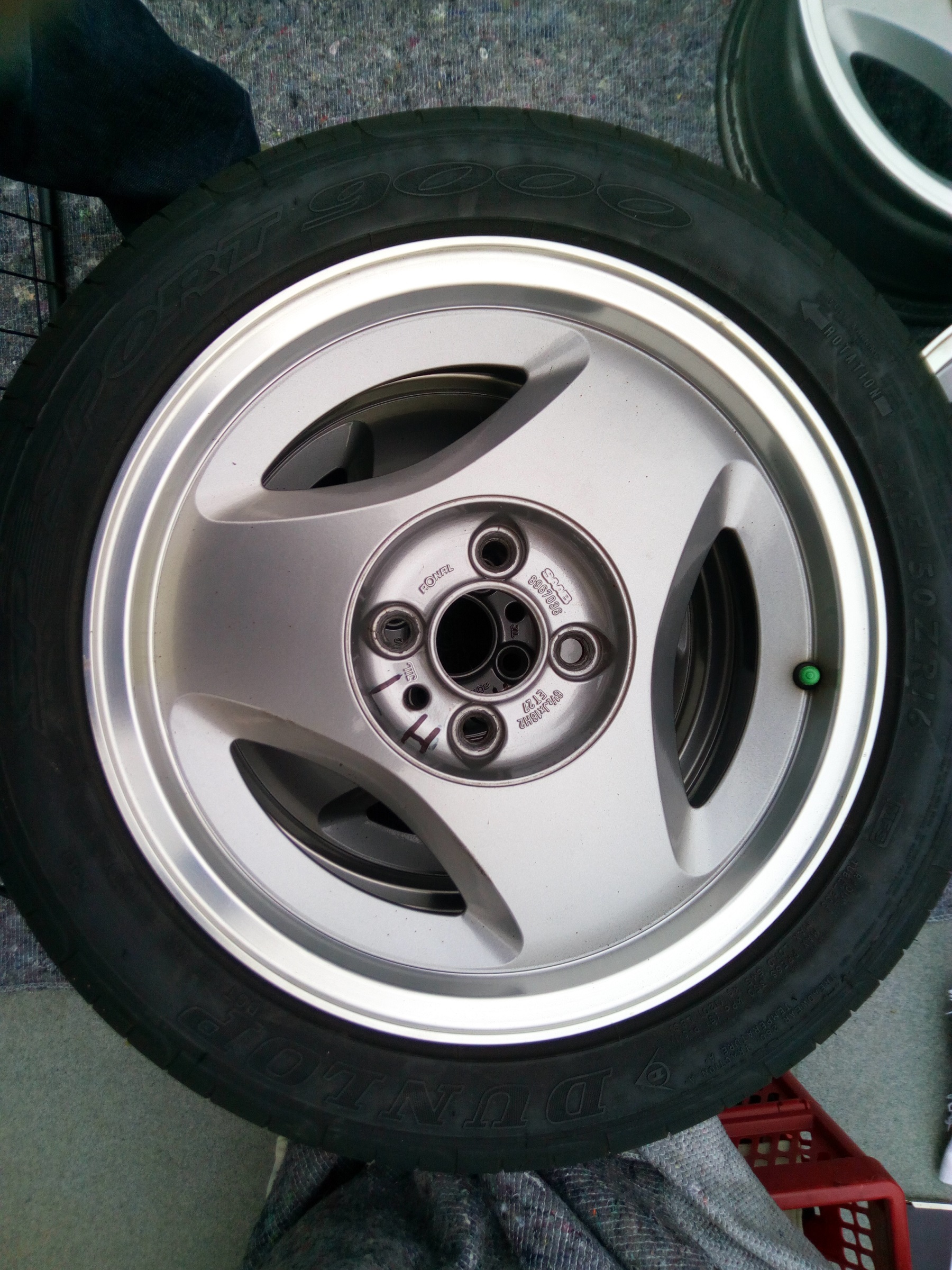

Ein Satz der abgebildeten Felgen ( Aero-Felgen?) Ronal, Saab 8967036 in 6,5Jx16 H2 war dabei.... und den möchte ich montieren.
Verkäufer war nicht wirklich sicher, meinte aber dazu brauch ich andere Schrauben.
... oder gibt es doch in der Baureihe nur eine Grösse + Form Schrauben für originale Stahl- sowie Alufelgen?

Kann ich bestätigen. Vaters 9000 i 16 Mj. 1986 (ebenso rosenquarzmetallic wie der abgebildete Wagen hier, herzlichen Glückwunsch!) hatte serienmäßig auch Stahlfelgen mit den hier abgebildeten Edelstahlradkappen.

Soweit ich weiß, sind die Felgen nicht altersgerecht zum Auto passend.:hmmmm:

Das ist IMHO nicht korrekt. Was du auf den obigen Bildern siehst, sind nicht die Felgen, sondern die Edelstahlabdeckungen für Stahlfelgen. Und die waren damals genau so original.
Ich habe diese auch noch für meinen 92er 9k.
Meine Worte beziehen sich auf die Felge des kleinen Fotos :wavey:

Ja OK, das stimmt natürlich. Die dort abgebildeten Felgen finde ich allerdings auch sehr passend zum 9k. Das mag daran liegen, dass, sobald meiner wieder fertig ist, er auch genau diese Felgen haben wird ;-)

Die Sache mit den Schrauben dürfte mir jetzt klar sein.... die aktuell montierten Stahlfelgen sind offenbar mit den Schrauben für Alufelgen befestigt.
( Konus erkennbar zu gross; in den Alus sitzen sie perfekt )

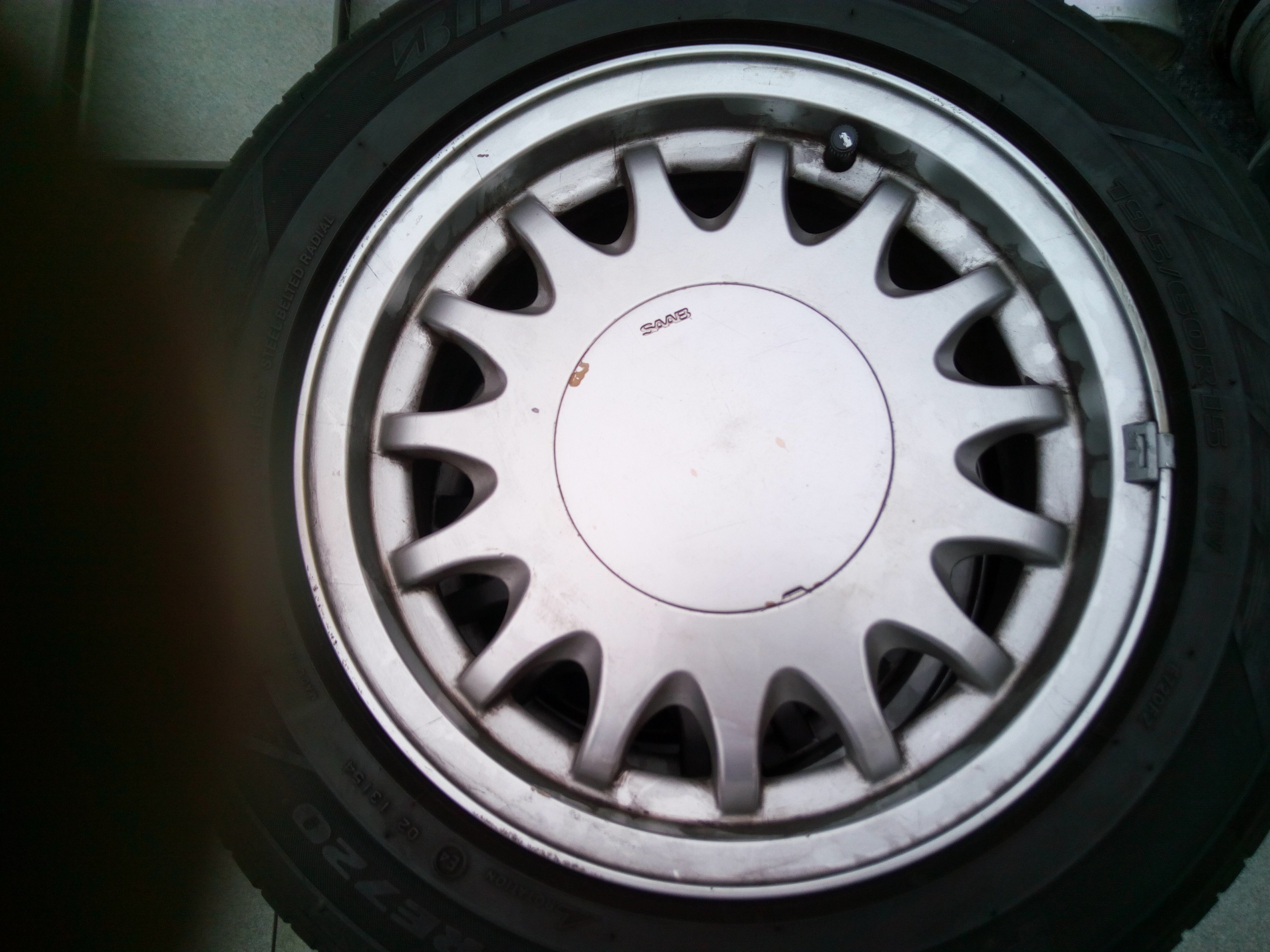

IMG_20210402_184140.thumb.jpg.9f4e7f84a1edeec4a69a3fcfa1e19158.jpg IMG_20210402_184118.thumb.jpg.1c796f850ce4bf7bb6312c3b220f831d.jpg
und Alufelgen ... da sind diese beiden dabei.... mein Favorit ist aber die linke. Ich finde die rechte eher langweilig.

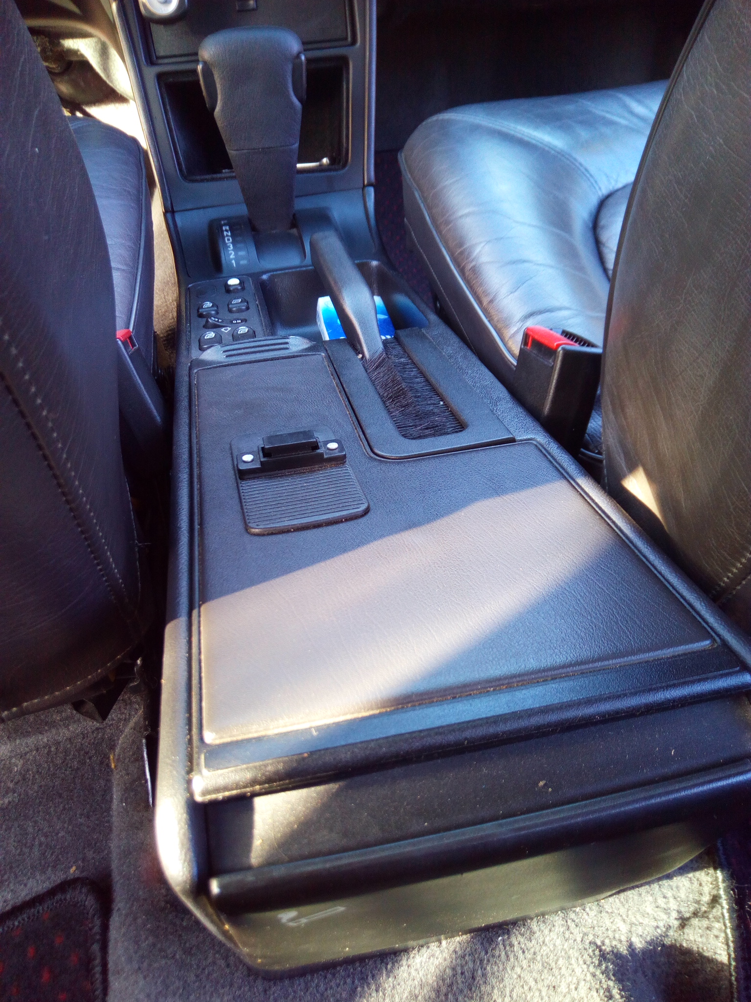

Mir fehlt noch eine Mittelarmlehne.... ich denke mal original kann ich mir abschminken.
und was war hier mal auf der Mittelkonsole befestigt?

Habe ich entsorgt. Sollte aber kein Problem sein den Deckel oder die ganze Konsoe zu bekommen, sollte mmn über die Baujahre gleich geblieben sein

Was da mal auf dem Konsolendeckel war, kann ich Dir nicht sagen. Da solltest Du nochmal den VK fragen, oder?
Zu den Armlehnen: die tauchen schon noch regelmäßig auf, oft auch in (dunklem) Leder, würde bei Dir auch optisch passen. Einen passenden Einzelbezug zu finden halte ich dagegen eher für aussichtslos.

Konsole war wahrscheinlich mal ein C-Netz Autotelefon.

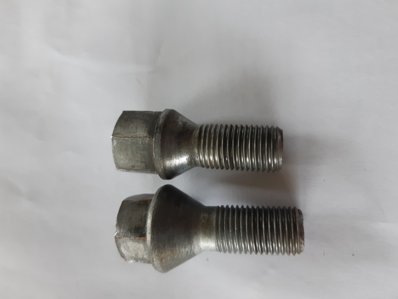

Hier mal der Unterschied zwischen den Radbolzen für Stahlfelgen (oben) und Alufelgen (unten), die es früher bei den CC's gab.
Danke Dir!
ich hab zum Glück die "unteren"
Dann ist ja alles gut
