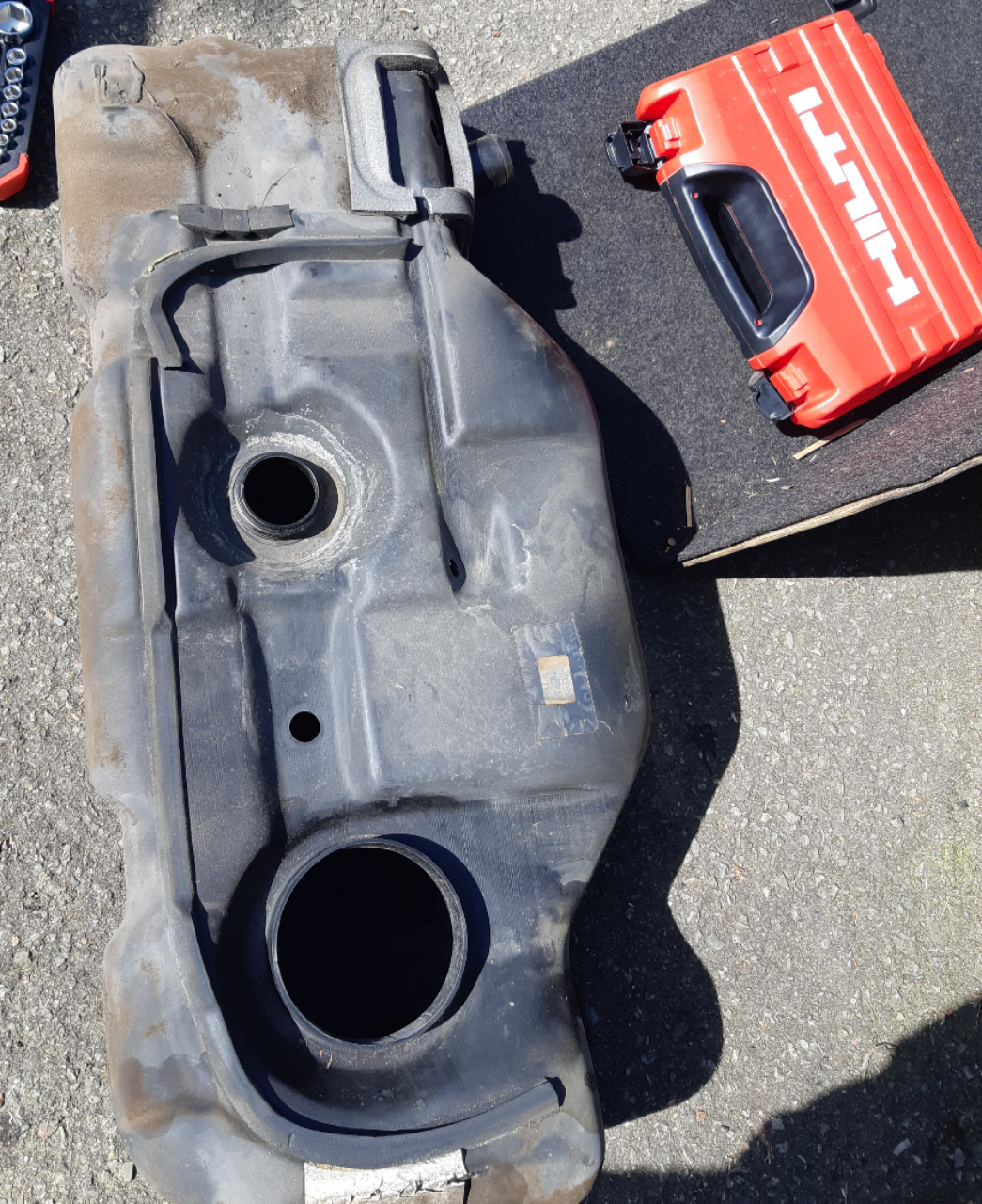

So,
Tank ist draußen und gereinigt.

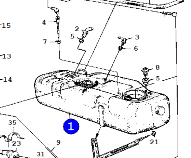

Alle Buchsen waren "flüssig". Bekommt man die bei den üblichen Verdächtigen? 5,6 und 7? Benzinfest?

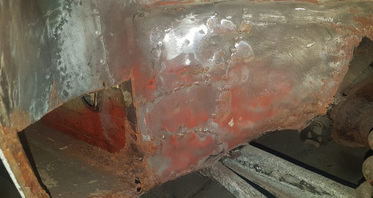

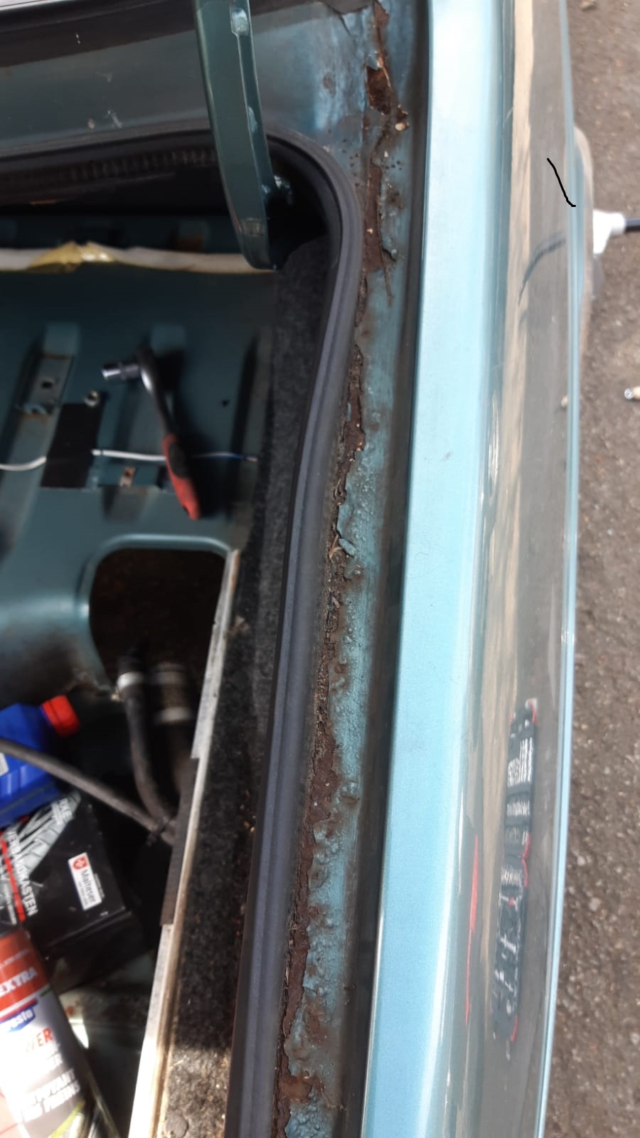

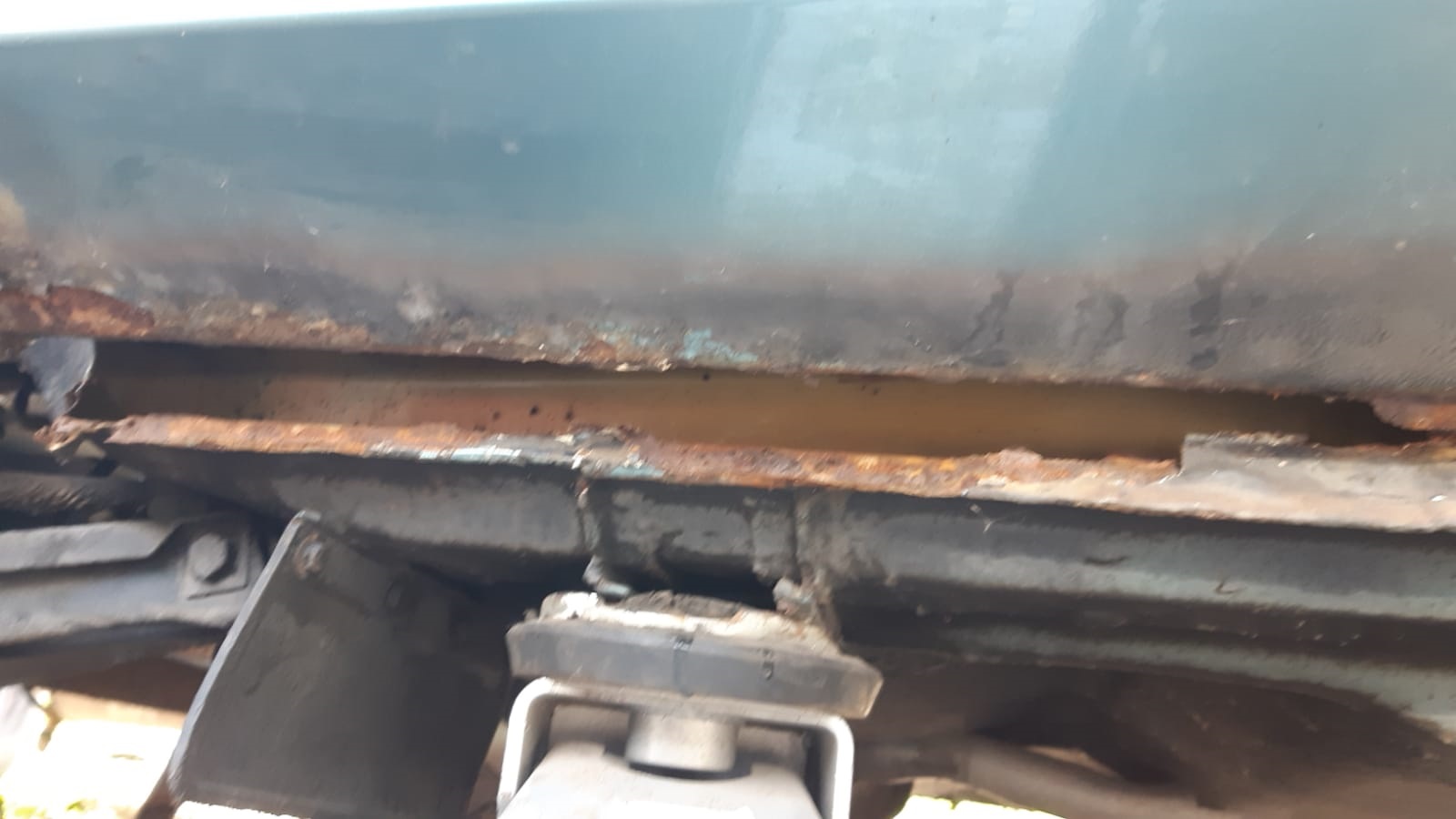

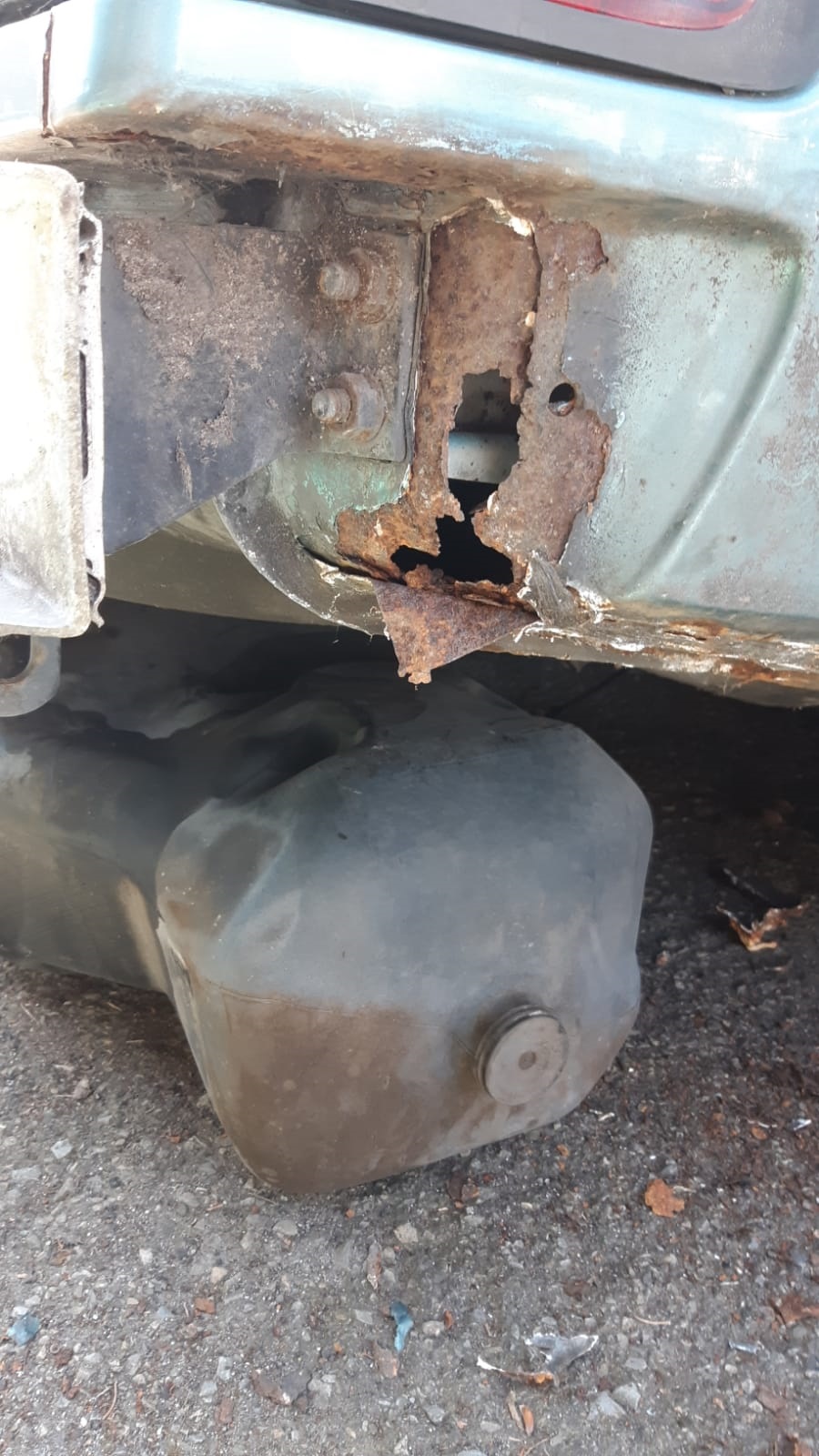

Rost ist doch leider schlimmer als erwartet...
Das Radhaus HR ist innen zu 50% völlig weggerostet (wurde teilweise mit Acryl und Spachtel geflickt...). da kann man locker 1 m² Blech verschweißen....
Da muss ich noch mal in mich gehen...
So,
[ATTACH=full]197838[/ATTACH]
Diese? https://www.skandix.de/de/fahrzeug-teile/motor/kraftstoffaufbereitung/kraftstofffoerderung/kraftstoffleitungen-und-zubehoer/gummibuchse-anschlussstutzen-kraftstoffbehaelter/1044089/
Hab ich letztes Jahr verbaut, bisher unauffällig. Really tight fit, ohne Flutschi ging da garnix!
Benzinpumpe war völlig hinüber. Habe die aus Spaß mal aufgemacht. Da war nichts mehr zu retten....komplett fest. das hätte kein Lösungsmittel geschafft. Auch teilweise korrodiert.

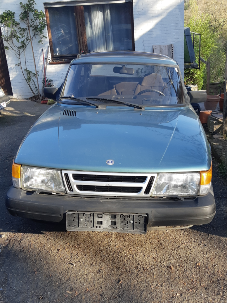

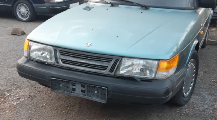

Um schonmal etwas Fortschritt zu sehen habe ich ihm erstmal eine neue Nase verpasst. Schonmal besser als vorher..
Die Kiste hat doch rechts ne neue Seitenwand bekommen. Anders lässt sich der Rost Schaden nicht erklären.
Wahrscheinlich, und das dann schlecht gemacht...
Ein bißchen was für die Optik zwischendurch muss auch sein und tut gut...

Dafür muss ich aber erstmal die 3 Stopfen/Buchsen für den Tank bekommen....sowas habe ich leider nicht auch Lager...
Ich habe die Buchsen von Skandix letztes Jahr an einem 900i verbaut. Die sind schwierig zu montieren. Entweder ist das Gummi zu hart, oder das Maß einen tucken zu eng / stramm gehalten. Mit Silikonspray geschmiert und etwas grober Gewalt ging es dann irgendwie, aber ein Plastikstutzen mußte dran glauben. Zum Glück hatte ich noch Ersatz da. Mangels Alternativen habe ich die Dinger dennoch verwendet und einmal installiert ist dann alles okay.
Silikonspray hatte ich auch versucht, war mir zu heiß, zuviel Kraftaufwand. Geklappt hats dann mit einem Gleitmittel für Knickschutztüllen.
Das ist jetzt definitiv bestätigt.
Ich habe die Seitenverkleidung (Rückbank) ausgebaut. Man sieht da deutlich, dass die alte (originale) Seitenwand rausgetrennt wurde. Ist auch ein schöner Saab Aufkleber innen auf der Seitenwand. Tja, da hat wohl damals eine Werkstatt hündische Arbeit geleistet....:mad: Insgesamt bestimmt eine Tube Acrylkleber rausgepopelt...
Bilder? Von wo bis wo wurde da denn ausgetrennt?
Komplette hintere rechte Seitenwand.
d.h. der Rost ist an den Stößen? Komplett wieder austrennen? Wie sonst sollte man dem Herr werden?
Obacht: Die Karosse wird hinten weich, wenn das Seitenteil raus ist. Ob mans glaubt oder nicht: Der verschweisste Radlauf trägt mit.
(Ein KFZ-Meister gesetzten Alters hat mir gerade dieser Tage von seinem 901 berichtet, dem er in jungen Jahren ausgestellte Kotflügel (mit eingeschweisstem Blechstreifen zum Radhaus hin) und ein hartes Fahrwerk vepasst hat. In Folge dessen hat sich die ganze Karosse (mit der Zeit) hinten gestreckt.:eek:)
