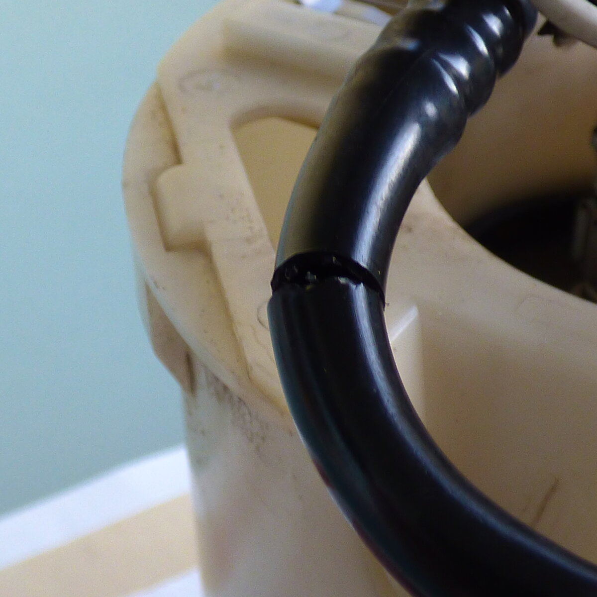

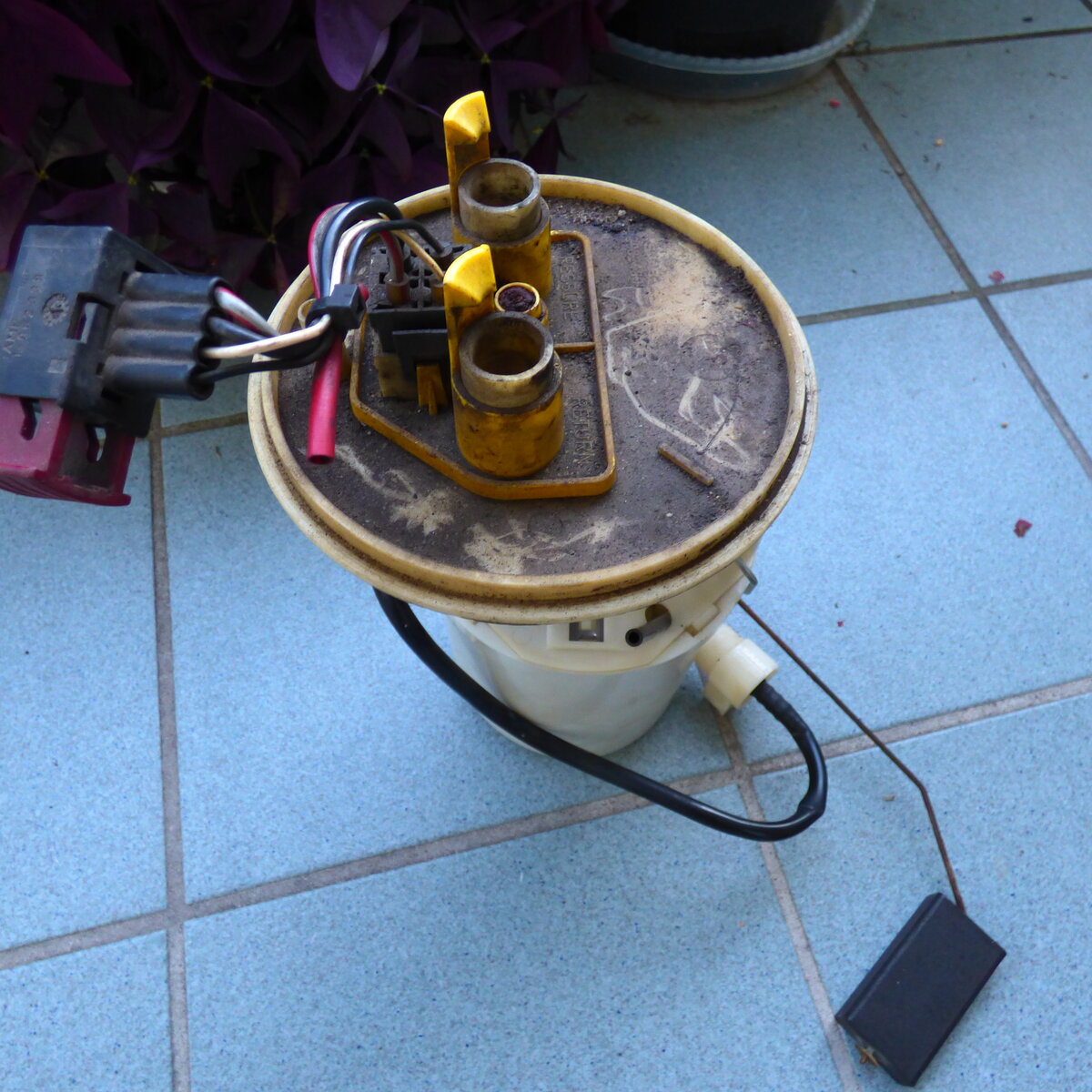

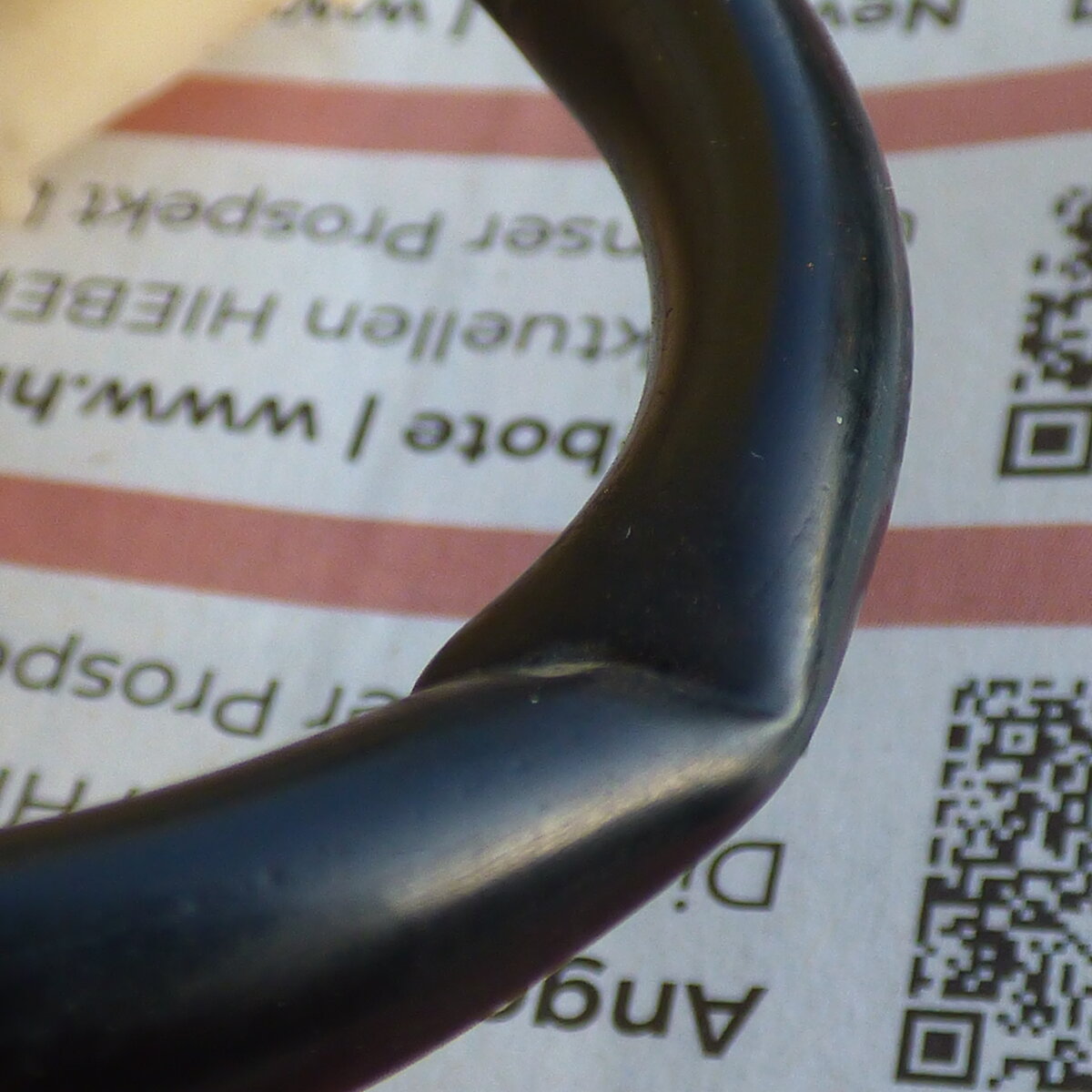

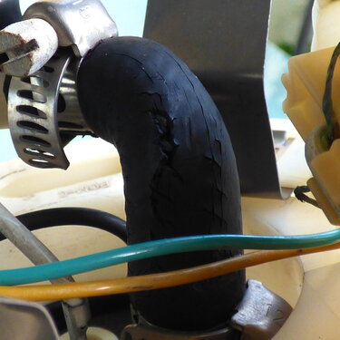

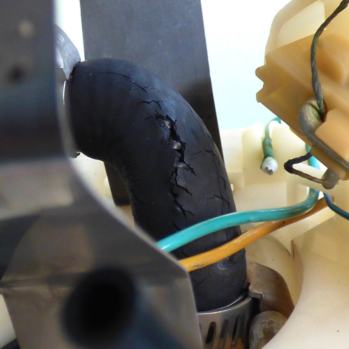

Ich hatte 2024 ähnliche Probleme. Als ich mal voll aufs Gas gehen musste, bockte der Wagen. Mit mäßig Gas konnte man aber noch heimfahren. Das wurde aber schlimmer, am Ende schaffte er einen steilen Berg nicht mehr und die check engine - Anzeige kam. Nach diverser Sucherei und Tausch von Zündkassette, diversen Steuergeräten wurde die Benzinförderpumpe ausgebaut. Ein Schlauch war abgeknickt, an anderer Stelle fast durchgerissen und der dicke Schlauch sah auch nicht mehr gut aus. Demnach wurde der größte Teil des Sprits nicht nach vorn zum Motor geleitet, sondern verblieb im Tank.
Ein Reparatursatz soll ca. EUR 100,-- kosten. Aber es ist eine elende Fummelei und wenn Werkstattstunden berechnet werden, kostet es mehr als eine neue Pumpe. Ich habe bei Skandix incl. neuem K-Filter und Porto ca. EUR 200,-- bezahlt.
Hier Fotos der kaputten Förderpumpe:
Übrigens, diesen Teil des Threads sollte man nach 9000 verschieben.
Ja, ein bekannter Fehler.
Bei den Reparatursätzen die Schläuche unbedingt durch wirklich Benzinfeste für Inntank-Anwendung ersetzen!
Sonst schraubt man zweimal.

Das sieht stark danach aus, daß da schonmal jemand dran war und ungeeigneten Schlauch verwendet hat, sowie einen etwas unsachgemäßen Einbau unternommen hat.

Genau! Benötigt wird NBR/NBR. Lichtempfindlichkeit spielt hier keine Rolle, dafür aber Benzinfestigkeit von innen wie auch von außen.
Hatten wir aber andererorts auch schon ein paar mal.
