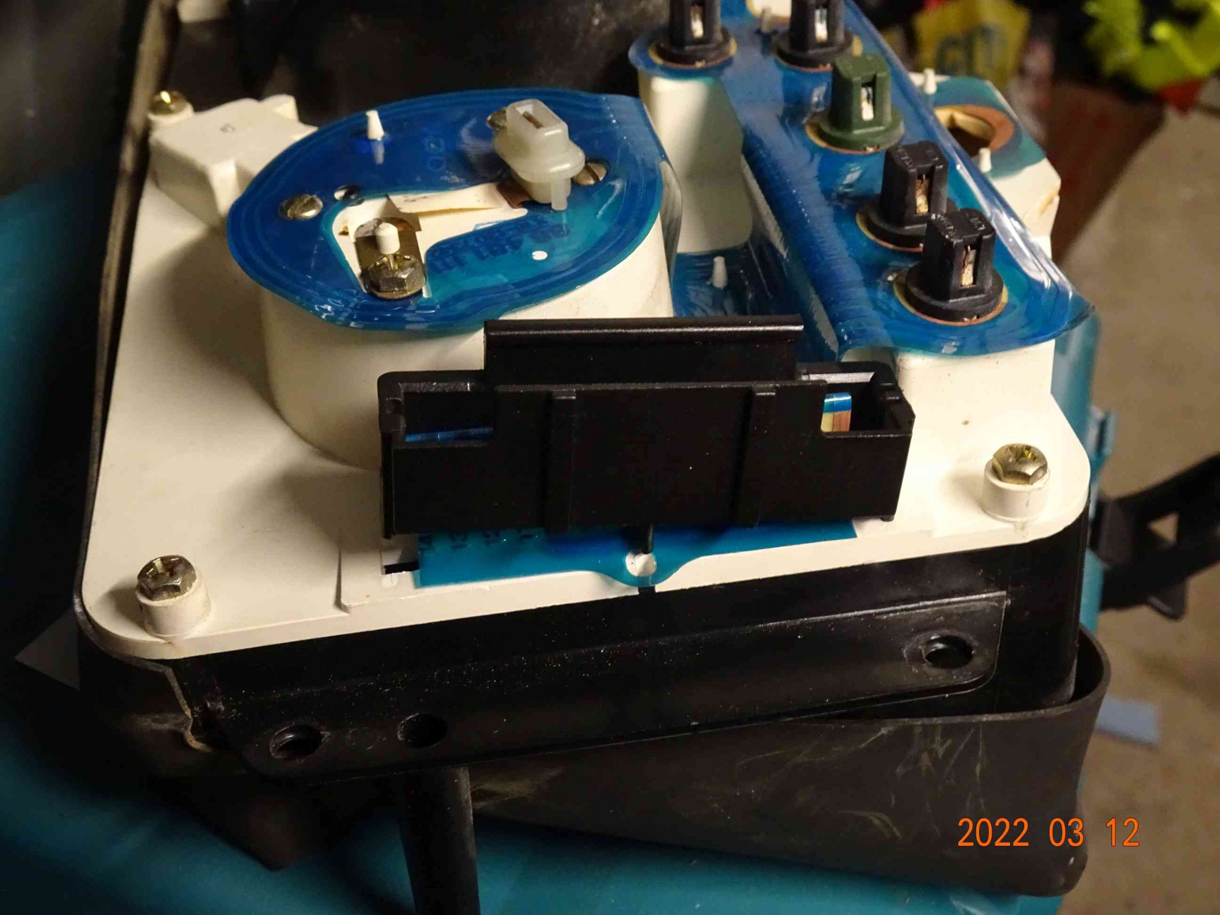

Kleiner Nachtrag: Da das Wetter so schön ist und ich nun ein H-Kennzeichen habe, wurde der Römer ausgemottet. Es zeigte sich, dass die Ölungen der Tachowelle und der korrekte Anschluss für den gewünschten Erfolg sorgen. Die Tachonadel meistert ihre Aufgabe ohne Zittern oder Stocken. Was ich nun aber verzeichne, ist ein "quietschfideler" Drehzahlmesser.
Bei Drehzahlimpuls pumpt sich der Zeiger geradezu auf, tanzt etwas bzw. federt zurück und fängt sich dann nach 1-2 Sekunden, um die korrekte Drehzahl anzuzeigen. Bei jedem Schalten oder bei Schaltspitzen/ Kuppeln erweist sich die Nadel erneut als megasensibel und 'pumpt" kurzfristig, um sich dann sofort zu beruhigen. Bei Fahrt ohne Schalten zeigt die Nadel die anliegende Drehzahl ruhig an. Woran kann das liegen? Zur Erinnerung: die Folie hinter dem Drehzahlmesser kam neu, es war ein identisches Austauschteil mit der selben Bauteilnummer - vermutlich sogar aus dem selben Modelljahr. Alle Massepunkte wurden penibel gereinigt. Was neu kam, sind die LEDs. Liebe Grüße zum Wochenende, Uli :)

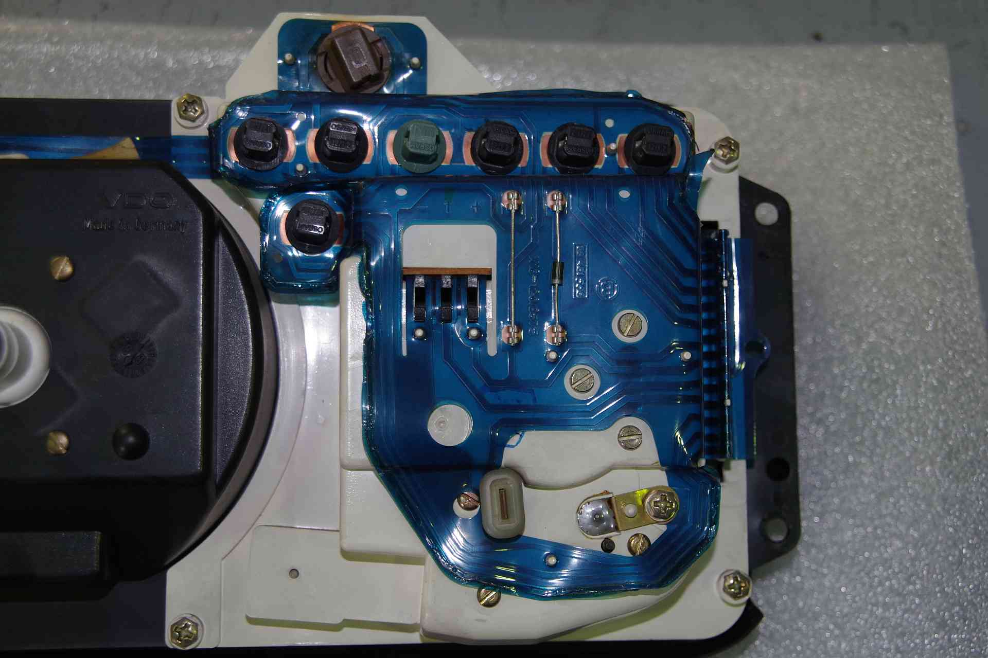

Wenn ich den Schaltplan richtig lese ist die schwarze Dreiergruppe in der Bildmitte für den Drehzahlmesser zuständig.
Erinnerst Du Dich an irgendwelche Schwierigkeiten damit bei Folientausch?
Ja, die Folie muss hier ordentlich verrasten.
Das Problem hatte ich nach einem Folientausch auch schon mal, war aber durch die LS-Öffnung,
also ohne erneuten Ausbau des Kombiinstruments, in Ordnung zu bringen.
Das ist dumm, ich hatte mir solche Mühe gegeben, die Folie ordnungsgemäß zu „verrasten“. Dann werde ich mal die Operation von oben versuchen…
War nur `ne Idee weil Du den Folientausch erwähnt hast und muß nicht zutreffen.
Wenn Du operierst kontrolliere auch gleich den Sitz des seitlichen Steckers.
Der Stecker bricht auch gern mal ab- die Haken im Instrumentengehäuse. Gibt genau solche Phänomene.
Wobei man das direkt mitbekommt und damuít gleich beheben kann, die o.g. Folienkontakte sind etwas unauffälliger.
