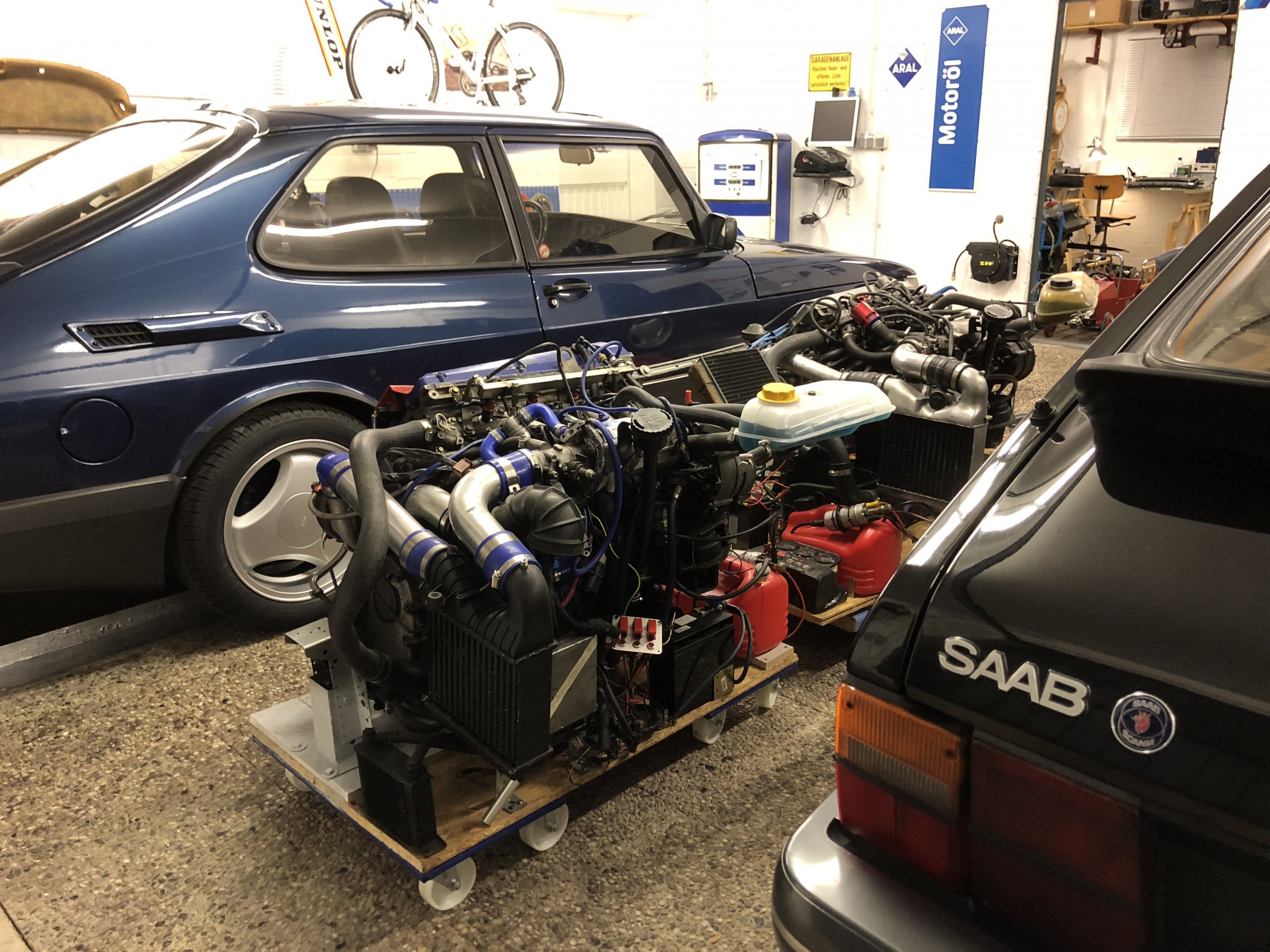

Ich habe sogar zwei Standmotoren, die ich 1-2x/Jahr anmache. Andere Motoren stehen herum … Ausgang ungewiss.
