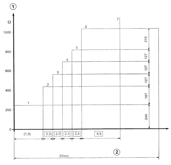

Was ich dabei aber noch nicht einordnen kann, ist diese Bemerkung im WHB, über die ich früher schon mal gestolpert war:
Position 0 - was ist damit gemeint? Ein Sensor, der aus seinem Sitz gerutscht ist?
Die Arbeitspositionen sind im WHB ja mit 1-7 bezeichnet:
Gibt es also unterhalb von Pos. 1 noch eine Pos. 0, die vom StG erkannt werden kann??
Dann könnte auch ein zu kurze Kappe evtl. dazu führen, dass diese Position erreicht wird und der Fehler gesetzt wird...
Ich müsste mal messen, ob es unterhalb der Pos.1 nochmal eine Änderung des Widerstands gibt...

Für den Pedallagensensor gibt es 4 unterschiedliche Kappen oder Spitzen, farblich gut zu erkennen, da man rot, grün, blau, gelb oder weiß verwendet hat.
Diese Dinger sollen Fertigungstoleranzen der Bremskraftverstärker ausgleichen. Darum muß die Spitze bei bleibendem BKV dieselbe Farbe haben, wie beim alten Sensor.
