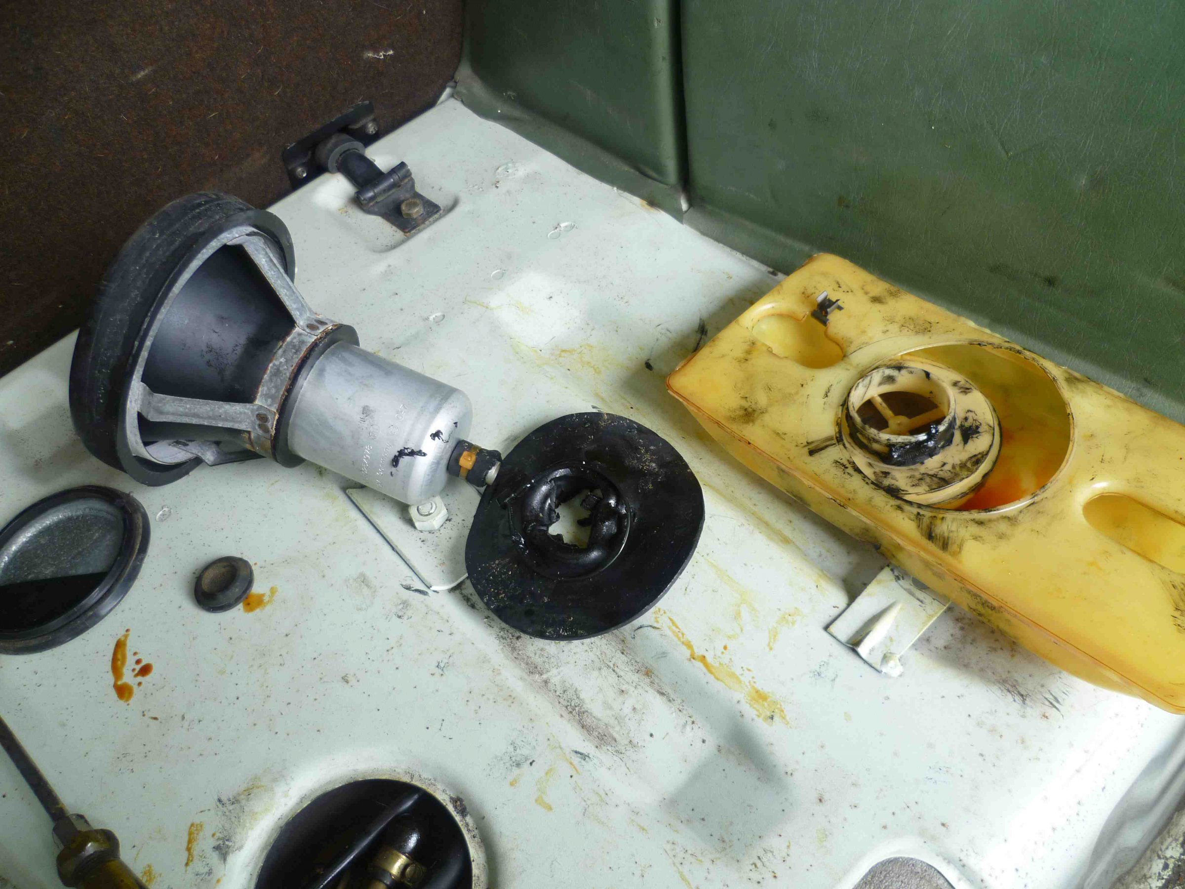

Unter dem silbernen Deckel auf Febo's Foto ist die Kraftstoffpumpe beim 900i mit einem Kunststoffring in den Tank geschraubt. Im Tank sitzt die Pumpe in einem kleinen Catch-Tank, damit die Pumpe bei schneller Kurvenfahrt nicht so schnell Luft ansaugt. Unten hat die Pumpe einen breiten Gummibalg. Wenn, insbesondere bei modernem Sprit, der Kraftstoff mehrere Jahre im Tank steht, verändert sich der Sprit chemisch und zersetzt dann auch den Gummi des Balgs. Dabei entsteht eine klebrige schwarze Masse. Wenn die beim Startversuch von der Pumpe angesaugt wird, ist diese schnell hinüber.
Der zersetzte Gummi kann dann auch bis zum Kraftstofffilter gelangen.
Hol erstmal die Kraftstoffpumpe aus dem Tank und stell ein Foto davon hier rein (Bild auf den Computer speichern und dann über den Button "Datei hochladen" in den Post einfügen)
Beim Absaugen des alten Sprits den Catch-Tank nicht großartig verschieben, sonst bekommst Du die Pumpe bei zusammenbau nicht wieder in den Catch-Tank.

Die Pumpe ist höchstwahrscheinlich tot und sieht so aus:t817.thumb.jpg.278186a062f3d96e238dae0b60a9a200.jpg

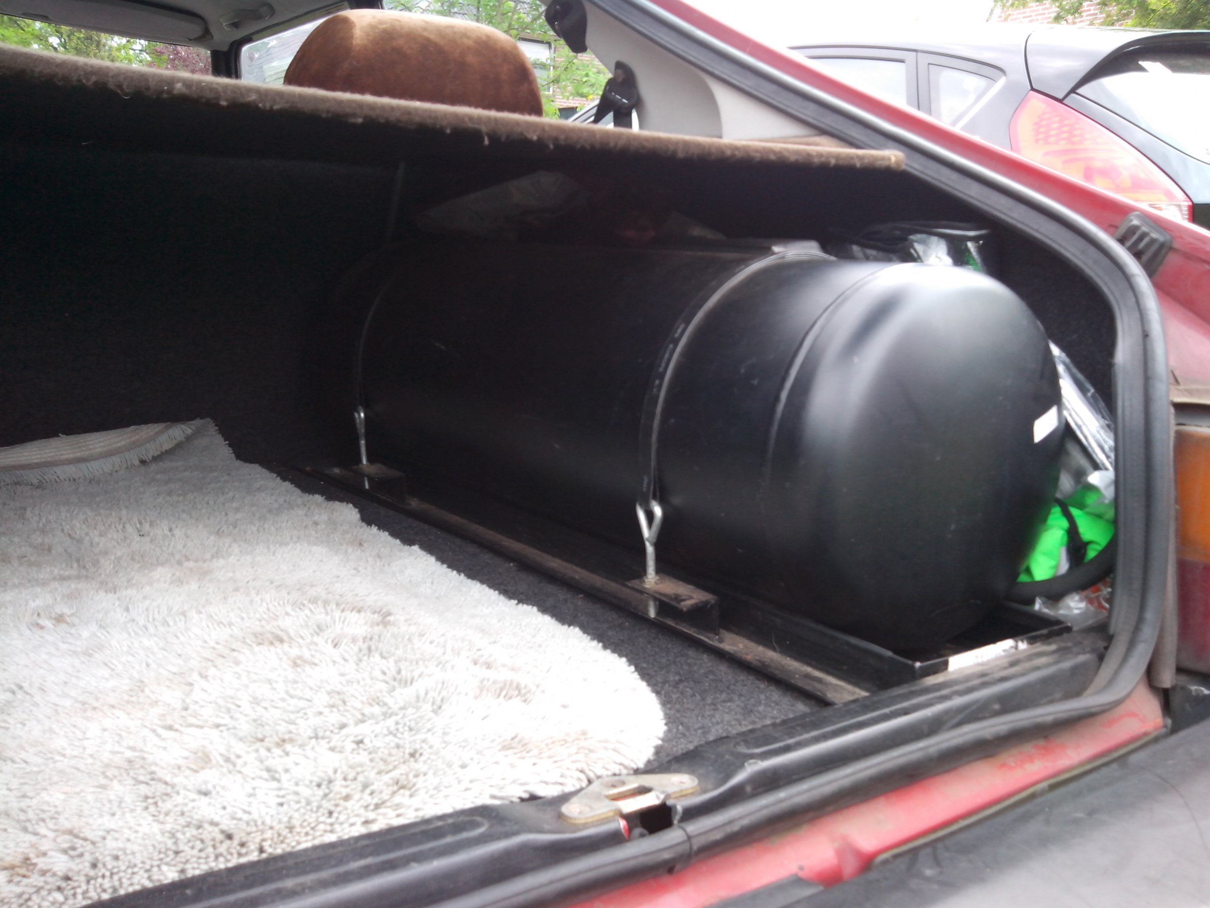

Du dürftest wohl noch keinen Radmuldentank haben.
Nein, aktuell verbaut ist ein 100l Zylindertank im Kofferraum, den ich aber wahrscheinlich eh ausbauen muss um an die Kraftstoffpumpe ran zu kommen. Gasanlage ist erstmal relativ weit hinten auf meiner Liste, deshalb werde ich da denk ich erstmal nur so weit ran gehen wie es notwendig ist.

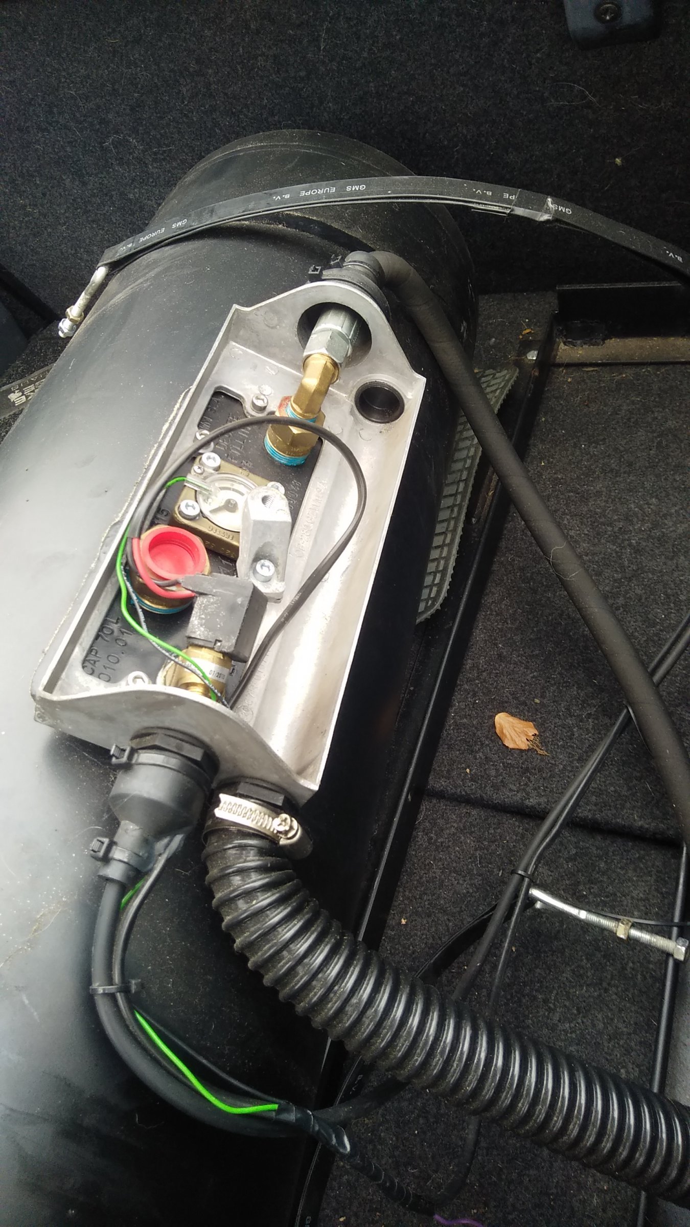

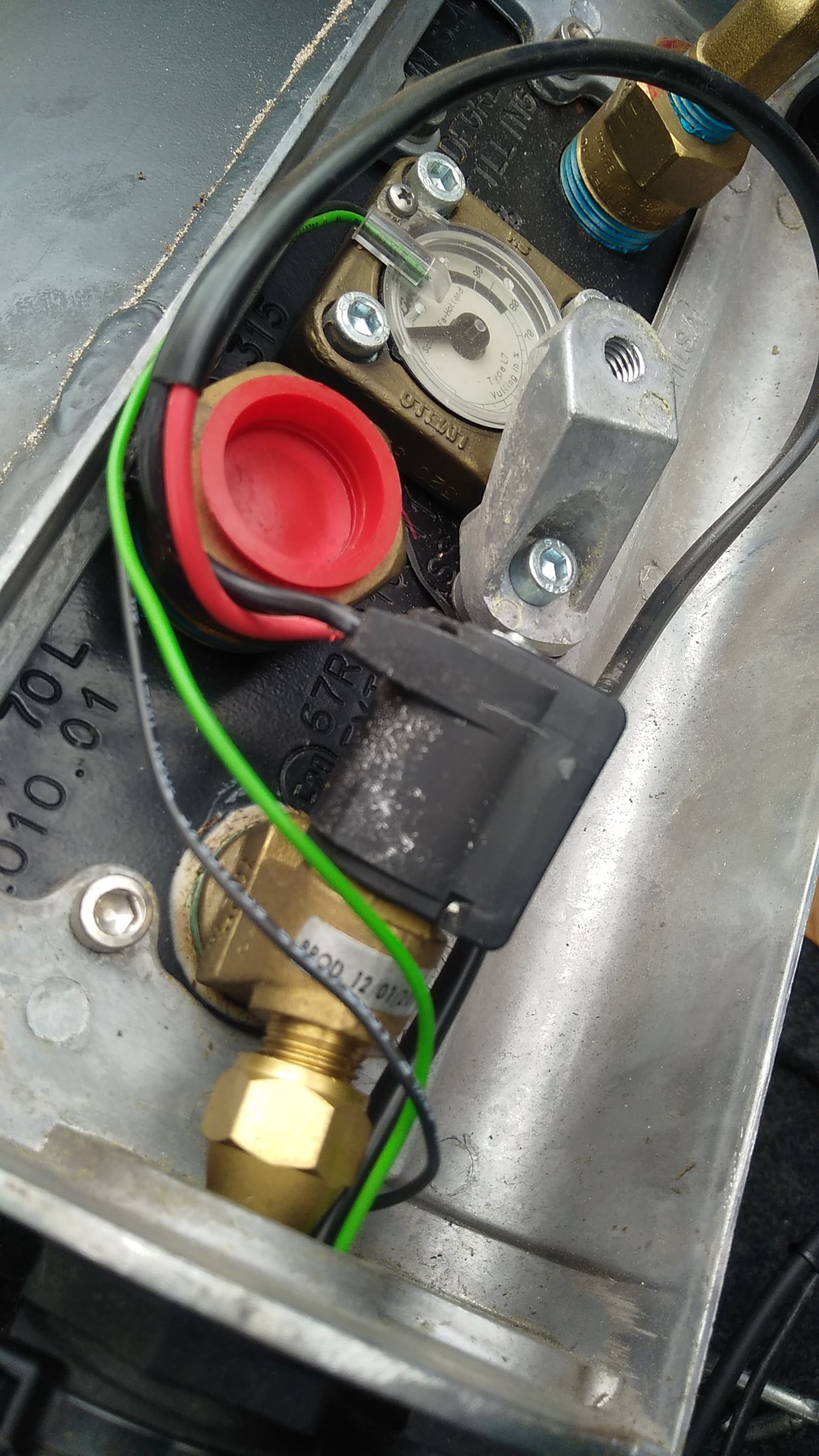

Gibt es bezüglich Ausbau des Tanks im allgemeinen was zu beachten? Gerade im Bezug auf eventuell noch vorhandenes Gas kann ich mir einige unschöne Szenarien ausmalen, und sowieso kann ich mir nicht so recht vorstellen das man das Ding einfach abklemmt, losschraubt und in die Ecke stellt...http://images/smilies/importet/hmmmm2.gif
doch ... wenn das Ventil im Tank verbaut ist bzw. am Tank ...
...gerade im Bezug auf eventuell noch vorhandenes Gas kann ich mir einige unschöne Szenarien ausmalen, und sowieso kann ich mir nicht so recht vorstellen das man das Ding einfach abklemmt, losschraubt und in die Ecke stellt...http://images/smilies/importet/hmmmm2.gif
Das habe ich mir vorher auch ausgemalt, aber es war dann wirklich einfach (den Ausbau habe ich zur Sicherheit im Sommer draußen gemacht, dauerte gemütlich aber eben auch nur 20 min). Ich weiß ja nicht, wie das bei modernen Anlagen aussieht, aber bei meiner Venturi ist das mit dem Tank und den Ventilen auch noch einfach aufgebaut. Und der Tank steht jetzt in der Tat (inkl. der Ventile, wie [mention=7551]hanseat[/mention] schreibt) in der sprichwörtlichen Ecke. Praktisch war, daß ich den Tank bei der Überführungsfahrt aus den NL in 2014 leer gefahren hatte (und fehlendem Tankadapter während der Fahrt nicht wieder gefüllt hatte ...).
Bei mir sah/sieht das so aus (vorher/nachher).
Okay, bei mir siehts tatsächlich quasi genau so aus. Hab jetzt mal versucht den füllschlauch, der rechts angebracht ist, zu lösen. Da dabei Gas austritt hab ich den sofort wieder fest geschraubt. Ich versuch jetzt mal die Seite dran zu lassen, und den tank nur soweit zu lösen, daß ich ihn verschieben kann um an die kraftstoffpumpe dran zu kommen.
