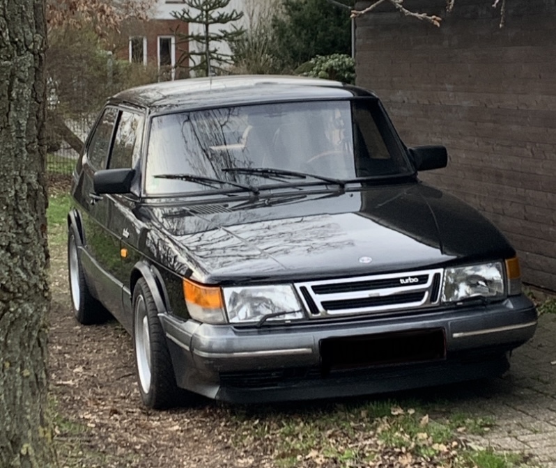

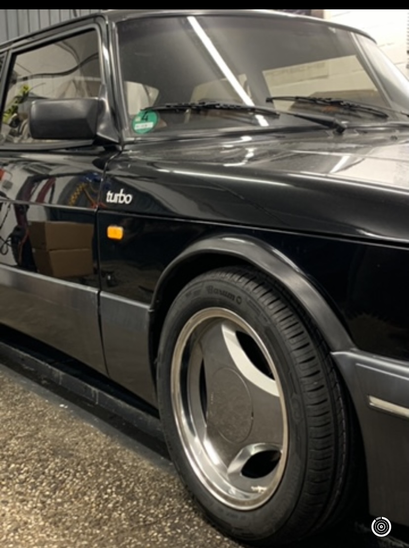

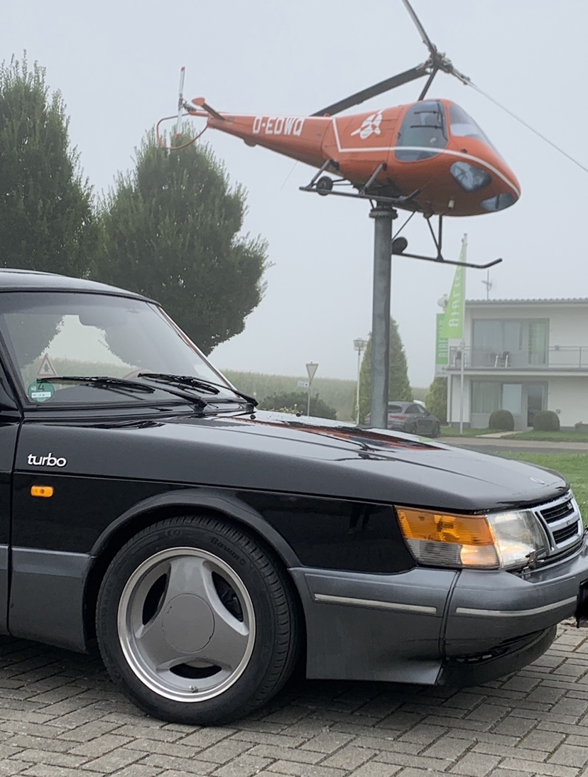

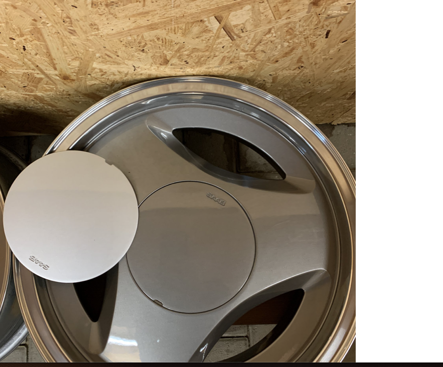

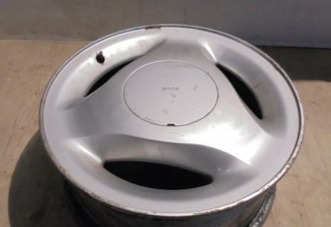

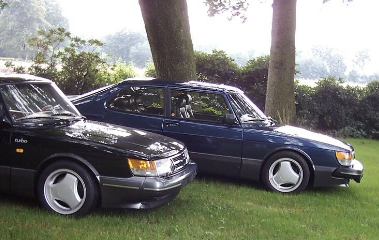

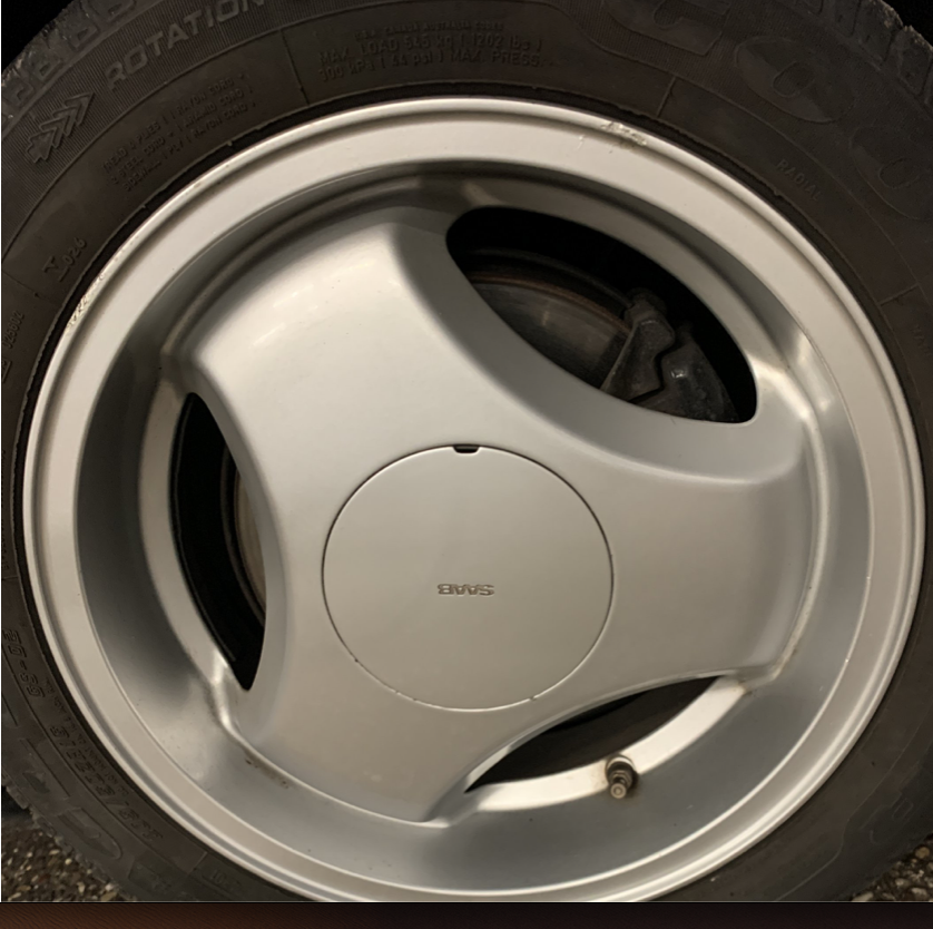

Hier mal einige Fotos, sollen alles 16 Zoll Felgen sein und serienmäßig.

Zusammengefasst gibt es drei verschiedene SAAB 16"-Felgen für den 9000
- Aero, anthrazit mit poliertem Rand und Nabendeckel
-SuperAero, silber mit Nabendeckel
- Anniversary, silber ohne Nabendeckel
alle 6,5" breit und keine davon ursprünglich für den 900 vorgesehen.
Mit den schmalstmöglichen Reifen (195/50VR16) fahren sie sich auf dem 900 ganz gut,
aber - und das natürlich auch ganz subjektiv -
formal passen sie auf dem 900 ohne Beplankung nicht wirklich.

Dein erstes "bildschirmfoto-2022-01-01-um-17-08-16-png.208430" ist keine 16" sondern eine 15" Felge vom 9000.

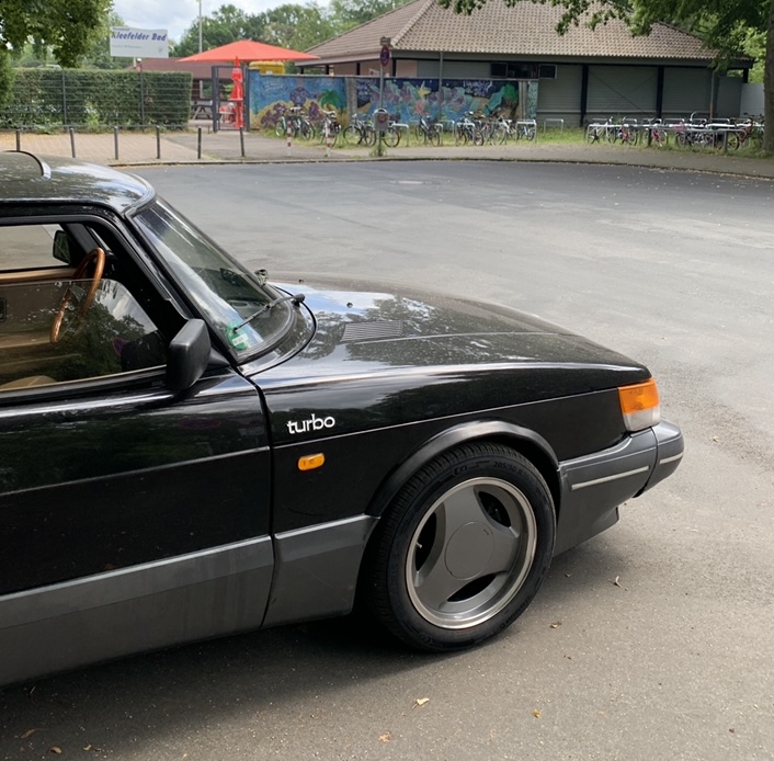

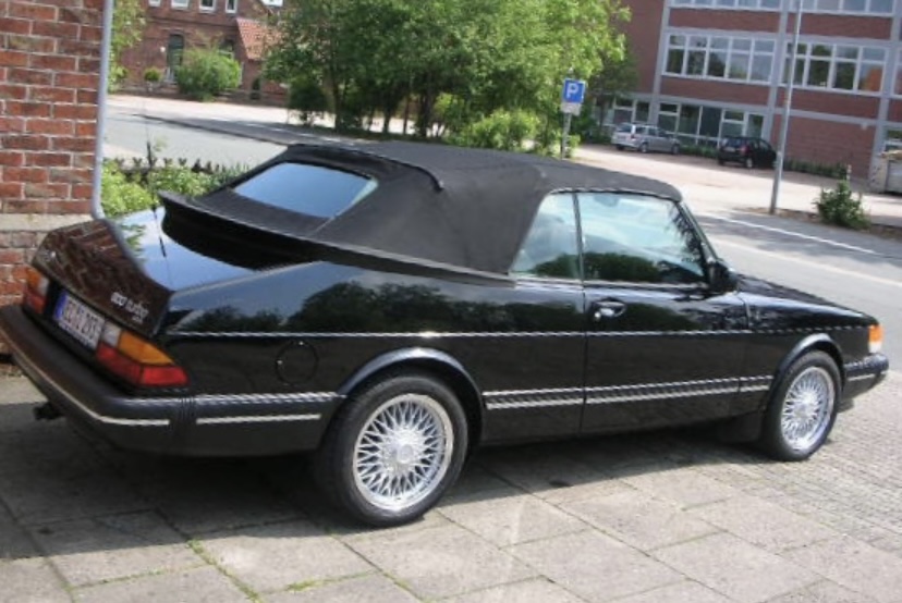

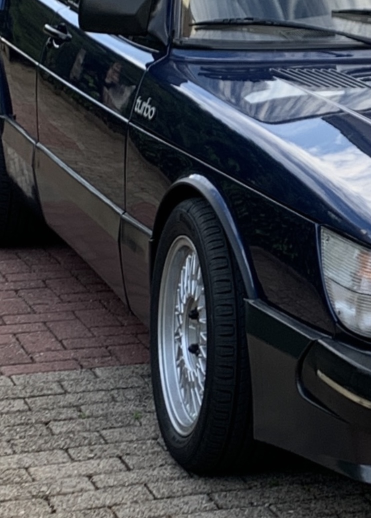

Ich kann noch eine weitere Variante für die Liste # 10 anbieten: Cross Spokes 6,5x16" mit passenden Nabendeckeln, silbern lackiert ohne polierten Rand, die ich mit Reifen 205/50x16 sowohl auf dem 9K als auch auf dem 901 CV gefahren bin und die auf dem CV auch ohne Federwegsbegrenzer eingetragen sind (lt. Saab Freigabe-Schreiben im Forum dort auch nicht erforderlich).
Da ich die Felgen gebraucht hier aus dem Forum erworben hatte, kann ich nicht beschwören, ob die auch ab Werk so aussahen!
Im Gegensatz zu einem Triumph TR6 mit total anderen Fahrwerks-Kenndaten ist für mich diese Kombi Reifen/Felgen in jeder Hinsicht (Fahrverhalten, Abrollkomfort, Kurvenspeed) ein Gewinn , und ich bin davor schon alles 15 zöllige von 5,5" bis 7" Breite gefahren. Wenn ich die Bilder hochgeladen kriege, sieht man, daß auch die im Vergleich zu den heilig gesprochenen 195/50x16 die breiteren 205/50x16 selbst noch unter die schmalen (M91) Radlaufleisten passen !

Noch eine Frage zu dem Thema: Ich habe einen Felgensatz gefunden, der mir ganz gut gefällt, auch wenn er zeitlich nicht ganz passt, es ist diese 8 Speichen Anniversary-Felge vom 9000 in 6 Zoll Breite. Die würde ich gerne für meine Winterräder einsetzen. Diese wiederum möchte ich möglichst schmal fahren. Hat jemand Erfahrungen wie sich der 185er auf einer 6 Zoll-breiten Felge fährt?
ich dachte eher an persönliche Erfahrungen von einem Saab 900 Fahrer mit dieser Kombi.
Ich hab diese Reifen / Felgenabmessung bei 15 Zoll Rädern. Ich behaupte mal das man eher optisch einen Unterschied wahr nimmt. Wenn man den direkten Vergleich hat. Fahreigenschaften wird man nicht signifikant wahrnehmen.
