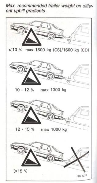

Ich meine gehört zu haben, wenn keine Steigung angegeben ist, wird von 12% ausgegangen.
Das Handbuch von '95 besagt folgendes:

Beim CS waren die 1800kg direkt eingetragen...bis 10% Steigung.
Steht auch so in der Bau-Anleitung der originalen Brink-Kupplung.

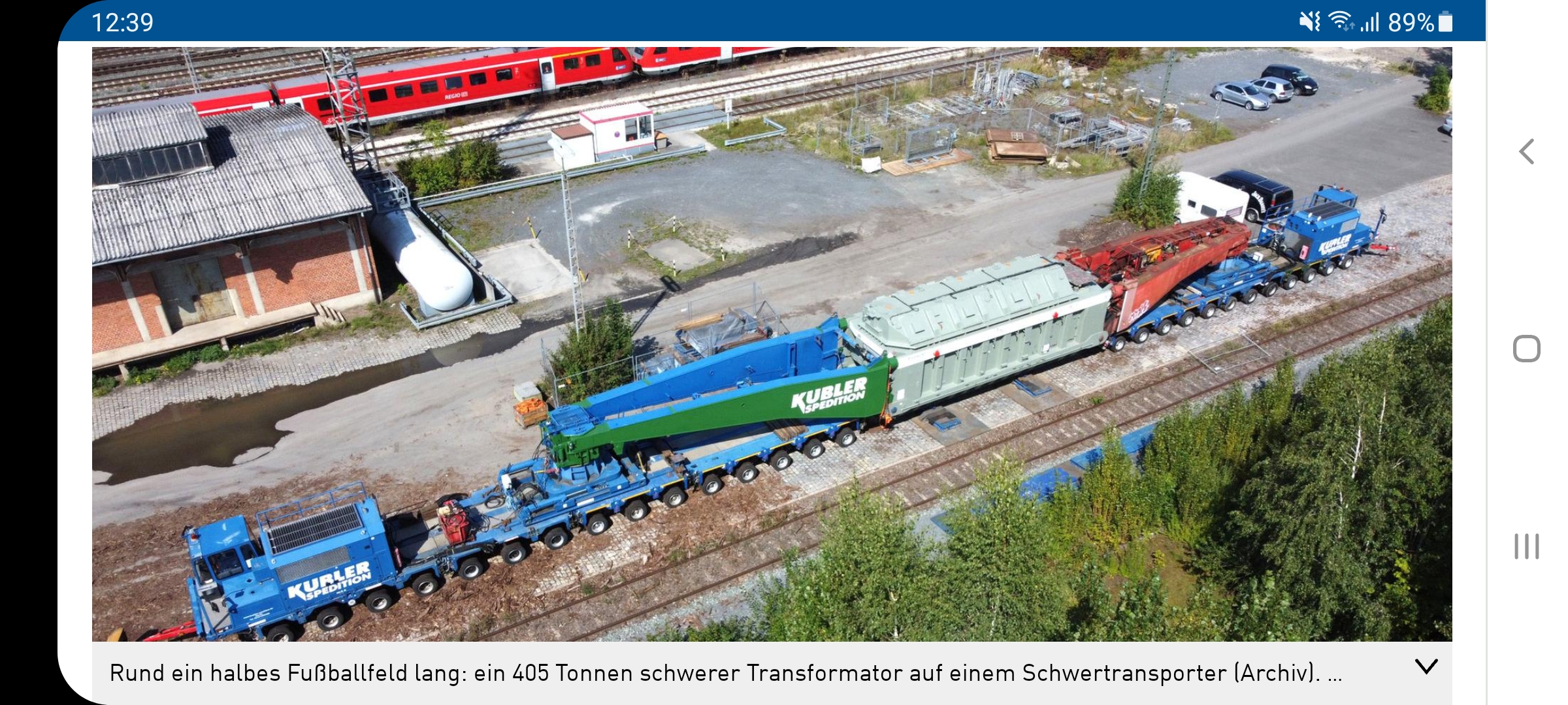

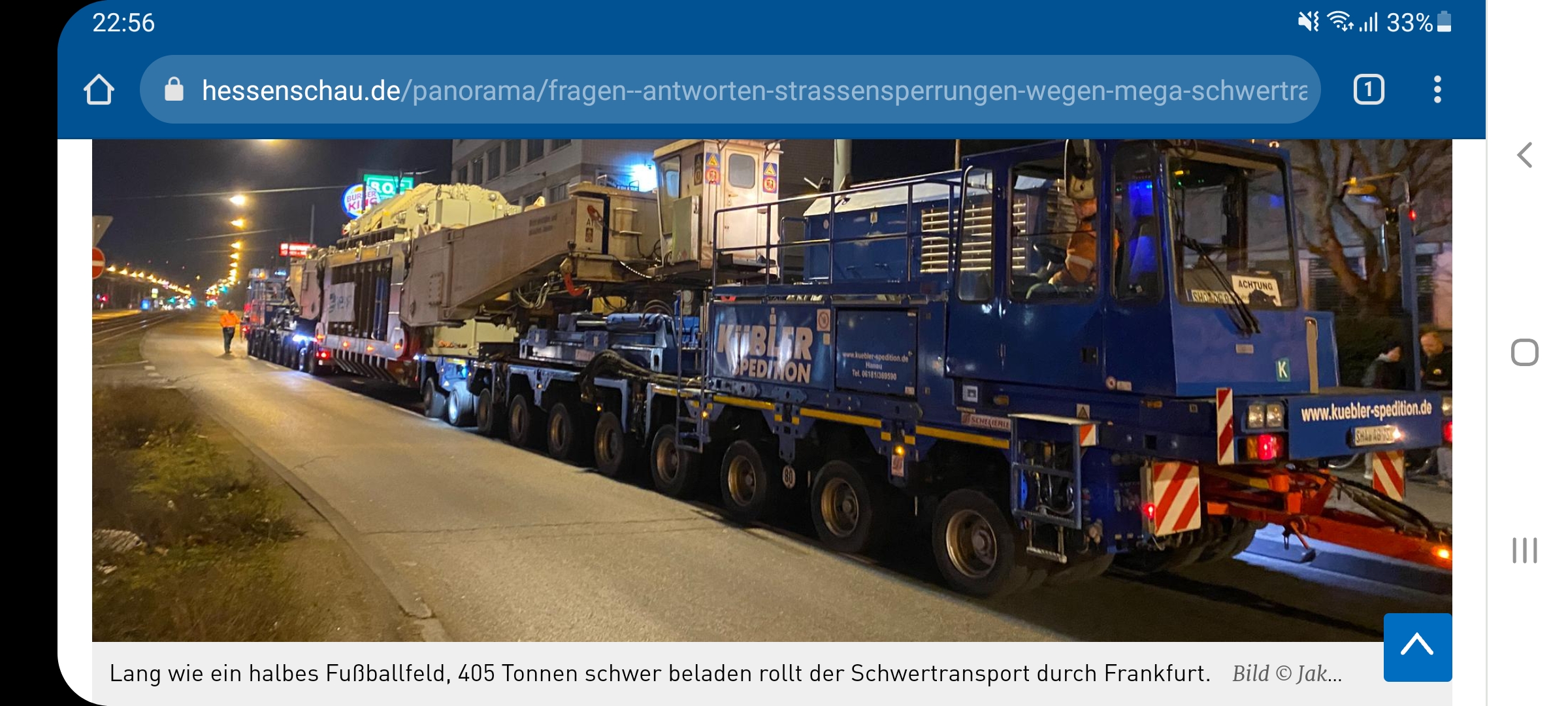

So etwas ist interessant, zu besichtigen heute Nacht in Frankfurt...405 t, die werden für 10 km 8 Stunden brauchen.
Huh, scheint eng zu zugehen wenn die Kübler so was schräges zusammen bauen. =:-o
Unterwegs sind sie mal, alles für die Energiewende...
Da habt ihr ja schön stabile Straßen. Hier haben sie ein paar Achsen mehr gebraucht, bei weniger Last. https://www.ndr.de/nachrichten/schleswig-holstein/280-Tonnen-Trafo-erreicht-Umspannwerk-in-Oststeinbek,schwertransport596.html
