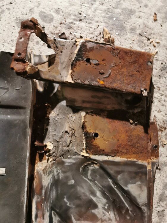

Den Bildern nach sind die Konsolen original mit fünf Schweißpunkten befestigt. Zwei mit dem Flansch eines Längsträgers plus Bodenblech, drei nur mit dem Bodenblech (Wie dick ist das eigentlich? Weniger als 1mm?).
Ein Schweißpunkt hat einen Durchmesser von ungefähr 5mm. Und mit diesen fünf 5mm-Punkten wurde im Werk die Wagenheberkonsole befestigt.
Das reicht aus um die Konsole an ihrem Platz zu halten, ein für den Betrieb „tragendes“ Teil würde ich aber sicherlich anders befestigen.
Woher kommen eigentlich die „Blechschrauben“ von denen Du sprichst? Die habe ich bislang nicht gesehen.

Jetzt wird es (für mich) interessant. Ich kenne die Stelle nur aus den Bildern hier.
Zum provisorischen Fixieren kenne ich die Blechschrauben. Nur ist niemand auf die Idee gekommen sie sie hier zum Befestigen zu nehmen. Du hast sie ins Spiel gebracht, deswegen habe ich gefragt.
Zu den Zungen, die sind/waren verschweißt? Welche Schweißzange kommt bei der Serienproduktion an diese Stelle? Auf keinem Bild ist ein ausgebohrter oder abgerosteter Schweißpunkt zu erkennen.
Und ja, das gänzliche Fehlen der Wagenheberkonsolen wird den HU-Prüfer nicht interessieren. Rost an dieser Stelle hingegen schon.
[mention=643]jo.gi[/mention] Die Nasen sind mit dem Aussenschweller verschweisst. Original. Aber wenn da alles weg gerottet ist und der Unterboden nachgibt...sagt der Mann beim TÜV schönen Dank, ich klebe noch die neue Plakette... :biggrin: In welcher Welt lebt ihr denn.

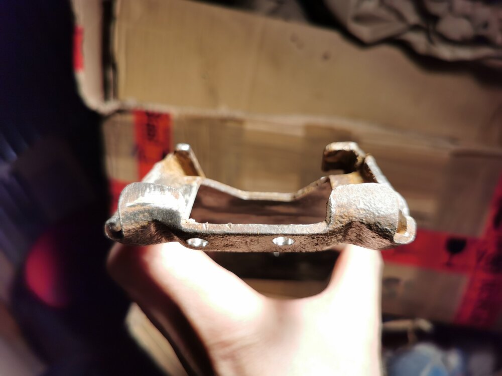

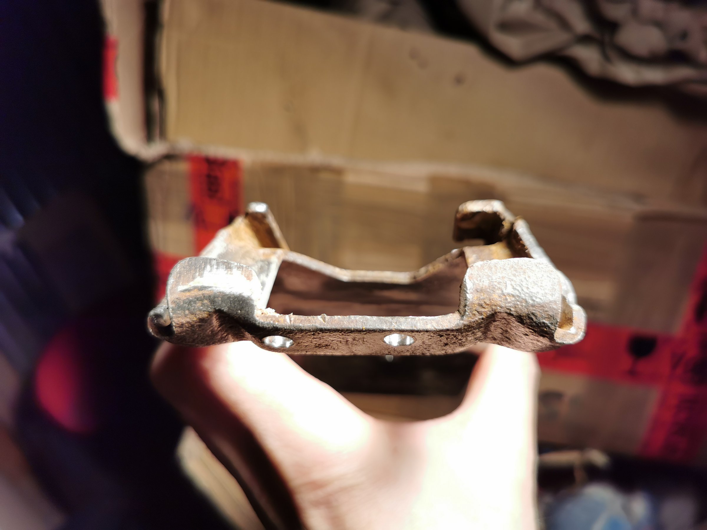

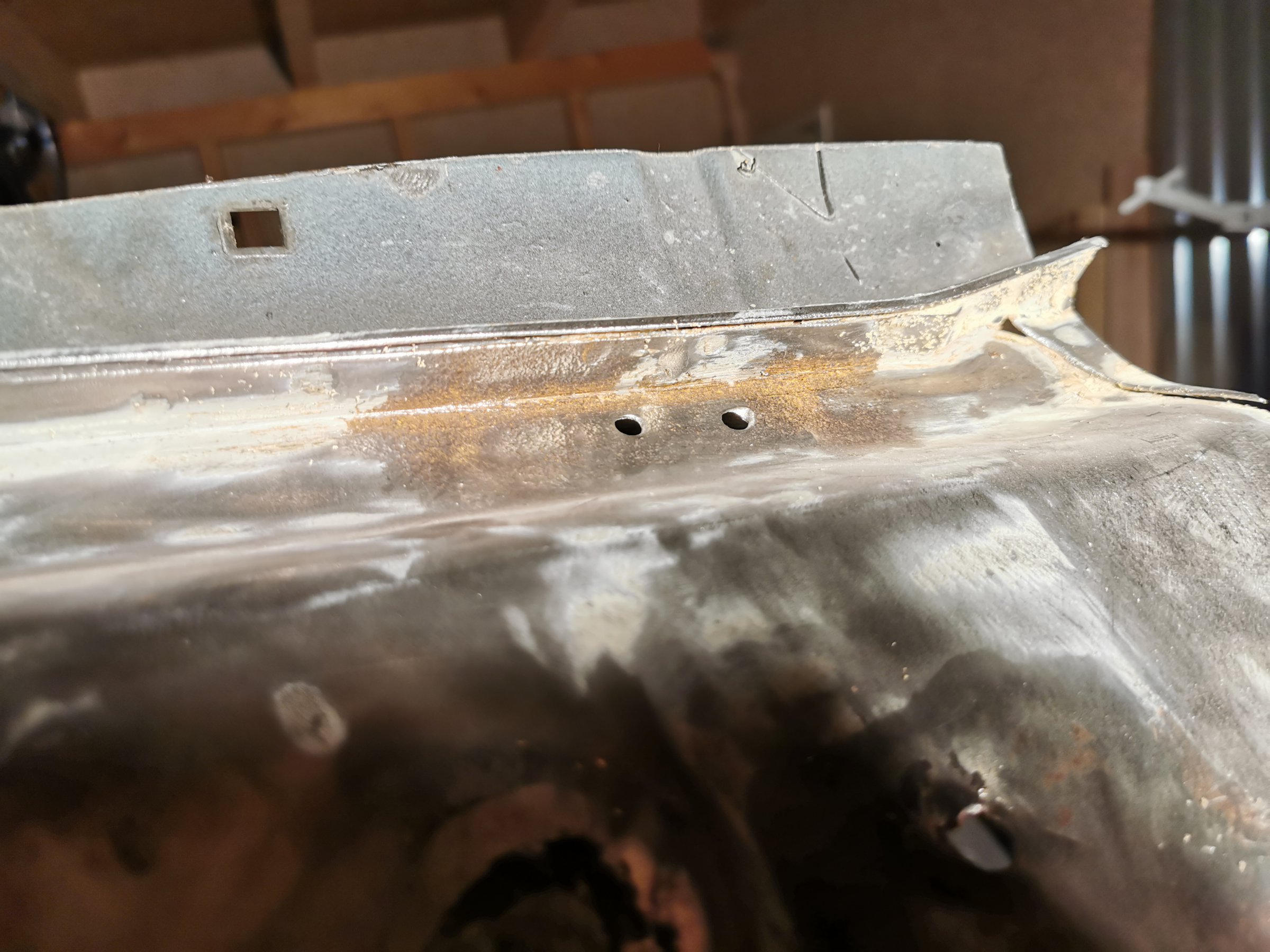

Ich bin aktuell genau an dieser Baustelle tätig. Die Wagenheberaufnahme ist an fünf Punkten am Unterboden verschweißt, die Nasen sind nicht mit dem Schweller verbunden.
Habe mir eine herausgetrennte Aufnahme aus einem Schlachter besorgt. Da die Stelle an meinem durch ist und dort in der Vergangenheit ordentlich gepfuscht wurde.
Wird bei mir aber eingeschweißt und dann konserviert. Dabei werden dann auch die Nasen mit dem Schweller eine dauerhafte Verbindung eingehen.
Hier die Fotos davon!
(...), die Nasen sind nicht mit dem Schweller verbunden.
Danke für die Aussage. Das paßt auch in mein „Weltbild“ der Automobilproduktion.
Es gibt einfach keinen Platz um mit einer Punktschweißzange an die Laschen zu kommen. Die kleinste Zange eines ortsansässigen Fahrzeugherstellers braucht mindestens 50mm Freiraum senkrecht zum Punkt, hier sind es vielleicht 35mm. Und bei der Hinteren noch weniger.
Die Fläche der Laschen sind auch zu klein für einen Schweißpunkt.
Wenn Du die Konsolen wieder anbringst achte auf eine möglichst große Überlappung mit dem Längsträgerflansch Richtung Fahrzeugmitte. Sonst wird die Schwachstelle einfach nur verlagert.
Dann lieber die Nasen etwas nach außen kloppen vor dem Verschweißen mit dem Schwellerflansch.

Das Problem tritt erst auf, wenn man mal einen Plattfuß hat und die Wagenheberaufnahme nachgibt und der Stempel erst bei der Sitzschiene Widerstand hat.
Wenn es hält, ist es technisch vertretbar. Wenn nicht, ist es Murks.
Du wirfst hier drei Sachen laufend auf einen Haufen und widersprichst dir dabei selbst.
Das eine sind marode Bodenbleche an der Stelle, die das Gewicht des Wagens nicht mehr tragen, das zweite sind ordentlich sanierte und konservierte Unterböden und Schweller, an die dann die Wagenheberaufnahmen nicht angeschweißt, sondern geschraubt werden, und das dritte Prüfer, die das evtl. beanstanden könnten.
Dass ersteres nicht hält, ist doch klar, und keiner widerspricht dem. Warum zweites nicht halten und funktionieren soll, bleibt weiter völlig unklar, und wenn dick-tracy schreibt, er hat sie so schon erfolgreich benutzt, zeigt das doch, dass es geht.
Dass es Prüfer geben kann, die geschraubte Wagenheberaufnahmen trotzdem monieren, hat ja auch niemand angezweifelt. Aber auch das ist ja nicht neu, dass das selbe Problem von verschiedenen Prüfern unterschiedlich gesehen wird. Wie man damit umgeht, wenn man in die Verlegenheit kommen *sollte*, müsste man dann ggf. entscheiden, wenn es soweit ist.
Warum sollten 5 Schrauben an der gleichen Stelle weniger halten als die 5 Schweißpunkte ? :eek:
