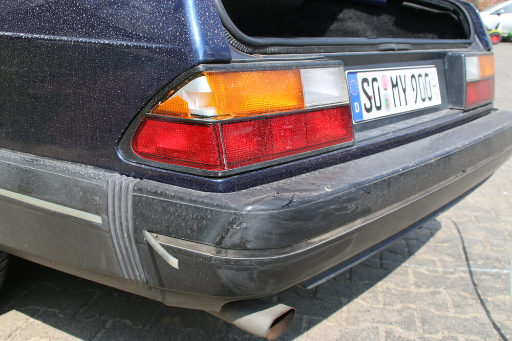

Zum Schaden:
- die Stoßstange ist an der linken Seite eingedellt;
- das linke Rücklicht ist zerstört;
- oberhalb des Rücklichts ist ein Streifschaden auf dem Lack erkennbar;
- unterhalb des Rücklichts ist eine Delle an der Karosserie erkennbar.

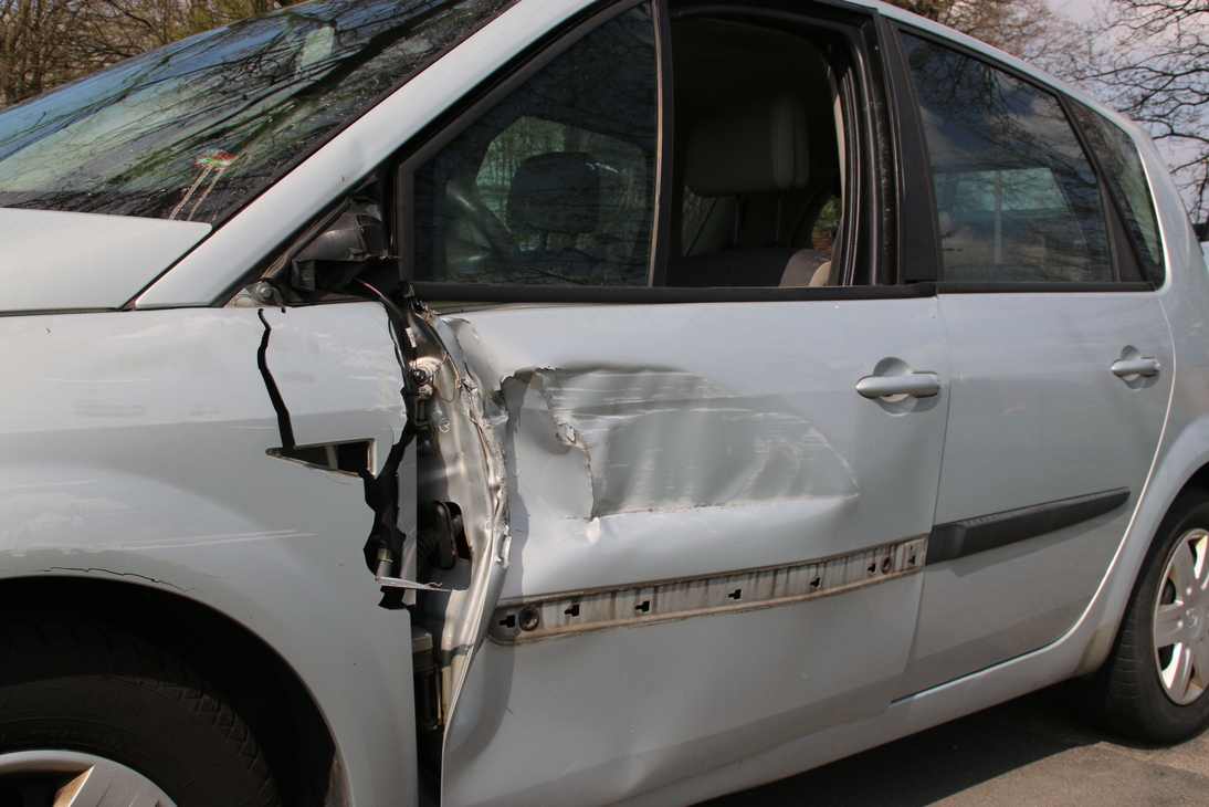

Nochnnachtrag:
So
sah der Renault aus.

Da habt ihr aber richtig Glück gehabt. Der Wagen hat ja so gut wie nix.
Es sieht nach einem rein kosmetischen Schaden aus.
Weder Karosserie noch Achse haben was abbekommen weshalb dein Rechtsdrang wohl eher auf die Windrichtung zurückzuführen ist.
Klar muss man alles demontieren und dann genau schauen, aber viel mehr als auf den ersten Blick zu sehen ist erwarte ich nicht.
Der 901 bekommt in den Seitenteilen direkt über dem Rad dicke Backen.
Vergleich mal links und rechts miteinander.
Ärgerlich, aber ich stimme dir zu: Glück im Pech gehabt!

Ich sehe nach der Beschreibung und dem Foto auch einen Schaden, der sich im Wesentlichen mit einer Rückleuchte und einer Stoßstange beheben lässt. Bevor sich die Karosserie verformt muss mehr passieren. Es sieht nach einem Streif- Aufprall aus.
Immer schwierig, so einen Schaden zu beziffern, wenn es keine neuen Ersatzteile mehr gibt und die Zeit für die Suche einen großen Teil der Kosten ausmacht.
Ich würde eine gute gebrauchte Heckleuchte montieren damit das optische Gesamtbild erhalten bleibt. Eine einzige neue Leuchte (wenn denn eine gefunden wird) kann wie ein Fremdkörper wirken.
Für die Stoßstange kannst du auch eine vom Coupé nehmen. Es müssen für das Cabrio an beiden Innenseiten nur zwei kleine Streifen abgeschnitten werden und dann ist sie exakt wie die vom Cabrio!

Und [mention=282]der41kater[/mention] : Ich sehe zwischen den Punkten der beiden Kotflügelausschnitte keinen Unterschied, aber das soll Borghardt dann mal alles überprüfen.

Die Achsen haben zu 99% nix abbekommen.
Genauso wenig erkenne ich eine Delle an den Stoßfängerverkleidungen.
Man muss sich das wie gesagt genau anschauen wenn er zerlegt ist. Aber so wie es wirkt kommt man ohne Lackierer aus, was viel wert ist.
Man muss sich das wie gesagt genau anschauen wenn er zerlegt ist. Aber so wie es wirkt kommt man ohne Lackierer aus, was viel wert ist.(...)
Du meinst dass hier ohne Lackierarbeiten instant gesetzt werden kann? Warum?
Die Stoßfängerhülle, wenn sie denn repariert werden kann, aber auch eine andere, wird lackiert werden müssen. Die Seitenteile wegen Farbangleichung vermutlich ebenfalls.
Der Streifschaden oberhalb der Rückleuchte sieht nicht aus als ließe er sich rauspolieren. Die beschriebene Delle unterhalb der Leuchte läßt sich auf dem Bild nicht gut erkennen, wäre aber an einer blöden Stelle weil dort mehrere Bleche zusammenkommen.
Ob der Stoßfänger-Träger etwas abbekommen hat, ob das Abschlußblech doch etwas eingedrückt wurde, das läßt sich erst nach dem Zerlegen feststellen.
Aber das ist „nur“ Sachschaden. Wichtig ist das niemand dabei ernstlich verletzt wurde. Der Wagen wird in eine Werkstatt gebracht, und die wissen hoffentlich damit umzugehen. Der Rest ist nur ärgerlich …
Die Stoßfänger Hüllen und Seitenteile müssen natürlich nicht lackiert werden, wenn man sie in gebrauchtem, tadellosem Zustand erwerben kann.
Und selbst wenn minimale Gebrauchsspuren vorhanden sind, wäre das nicht nur ok sondern auch zeitwertgerecht. Man hat bei einem fremdverschuldeten Schaden kein Recht auf Wertverbesserung, auch wenn es natürlich nahezu unmöglich ist den exakt gleichen Zustand wie vor dem Ereignis wieder herzustellen.
Der Karosseriebereich oberhalb der Rückleuchte sieht für mich so aus als würde polieren ausreichen, will mich aber aufgrund der Bilder hier nicht festlegen. Aber es wäre zu wünschen, dass dem so wäre.

Ja, und leider habe ich heute Nachmittag zufällig auch noch gesehen, dass die Heckklappe nicht mehr gleichmäßige Spalte nach rechts und links hat. Auf der Seite, wo der Treffer war, steht sie gegenüber der Außenseite um ca. 1 - 2 mm hoch, der Spalt dort ist vergrößert, und auf der rechten Seite, also der Beifahrerseite, ist er verkleinert. Da scheint ja doch mehr als am Anfang gedacht kaputt gegangen zu sein. Ich werde das Auto am Dienstag zu Borghardt bringen, und der soll entscheiden, ob er auch noch einen Gutachter dazuzieht. Ich selber bin dazu zu sehr Laie, als dass ich das korrekt beurteilen kann.
PS: Die kleine Beule unterhalb des Rückfahrscheinwerfers, die hier auf dem Bild nicht erkennbar ist, hatte ich selber auch nicht gesehen, da hat mich der Inhaber der freien Werkstatt hier vor Ort drauf hingewisen, als ich mit dem Auto bei ihm war.
