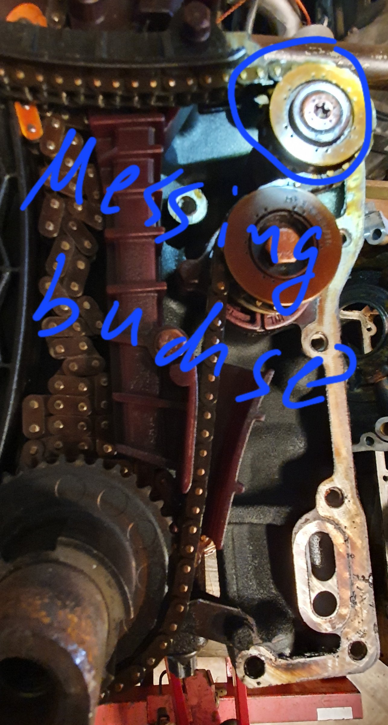

Meine größte Frage im Kopf ist: Warum produziert das Ritzel Messingspäne und wer garantiert mir, dass nach einer großen Kettenkur das neue Ritzel nicht auch Messingspäne produziert?
Ein befreundeter Saab-Schrauber meinte, dass ich die AGW fixieren müsste (anschweißen, ankörnen o.ä.).

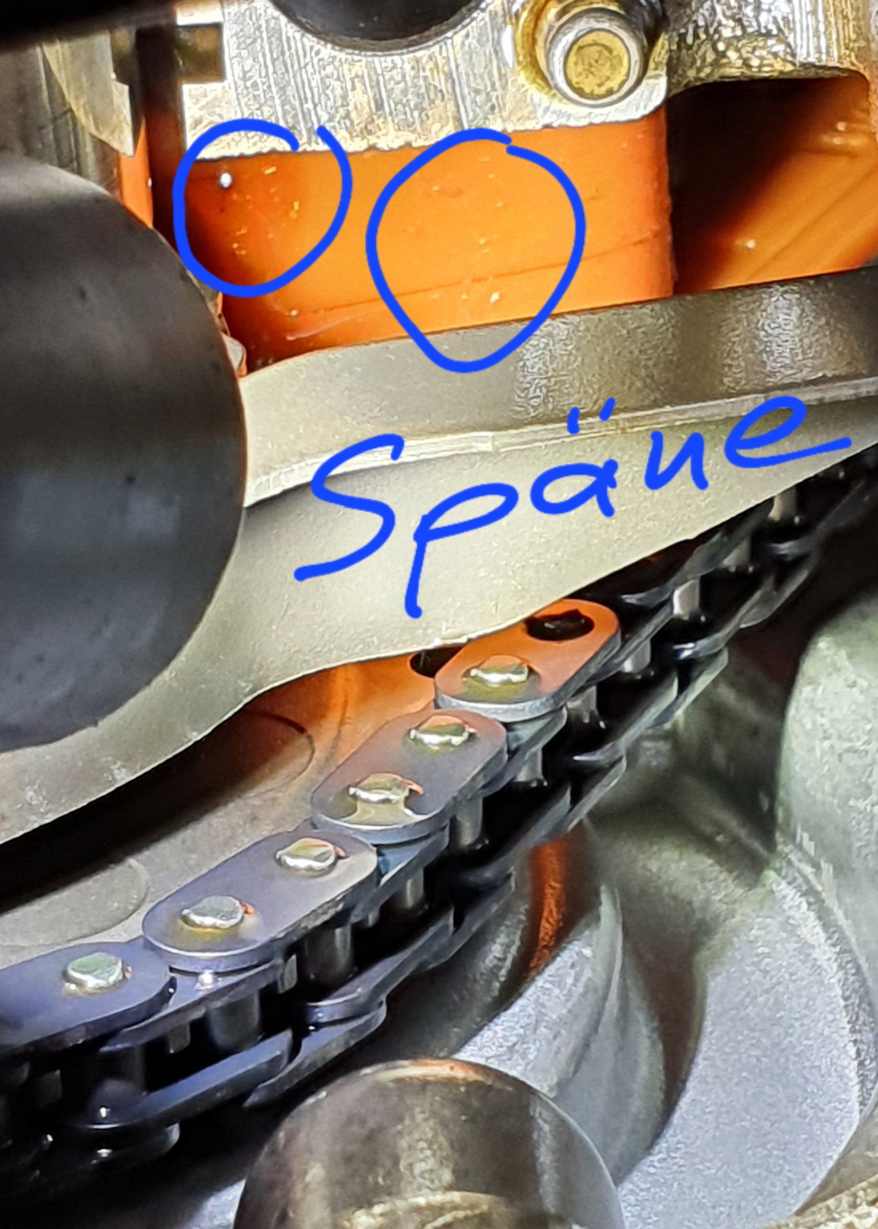

Also es wird vermutet das die Späne von der Kettenumlenkung an der Ausgleichswelle Auslaßseitig kommen?
Messing wird es mit Sicherheit nicht sein, wenn dann überhaupt Lagerbronze. Und um noch mit der Behauptung aufzuräumen, die Lagerschalen bestehen aus Messing, das ist natürlich Quatsch. Die Lagerschalen an der Kurbelwelle bestehen als Grundkörker aus Srahl und werden auf der Lagerseite entsprechend mehrlagig beschichtet.
Und die Späne müssen an einer Stelle entstehen wo das Lagermaterial zerrieben wird. Also die Oberfläche entsprechend rau. Das wird an den Lagerflächen nicht vorkommen, außer da gibt es Material- oder Bearbeitungsfehler.

Wir haben uns die Kettenseite bei einem ausgebauten B235 angeschaut und wir haben nur diese eine Umlenkrolle/ritzel der AGW-Kette gefunden - hatte uns ein alter Saab-Volvo-Schrauber auch schon prognostiziert -, wo das Material, aus dem die Späne im Öl ist, herkommen kann.

4) Warum ist Späne in der Ölauffangwanne - also in dem aus der Ölwanne abgelassenem Öl -, aber nicht im Ölfilter?
Meine erste Idee war, dass die Späne zu schwer ist, als dass sie mit angesogen wird. Der befreundete Saab-Schrauber mit eigener Werkstatt meint, dass da alles angesogen wird.
Wäre natürlich nicht gut, wenn die Späne durch die Ölpumpe muss und womöglich bereits dort Schaden anrichtet.

Die Ölpumpe hat doch ein Sieb...deshalb werden die Späne nicht durch den Motor gezogen.
Im dümmsten Fall setzt sich das Sieb zu und der Motor stirbt dann an Ölmangel. (Ähnlich der Öl-Schlamm/Kohle-Problematik)

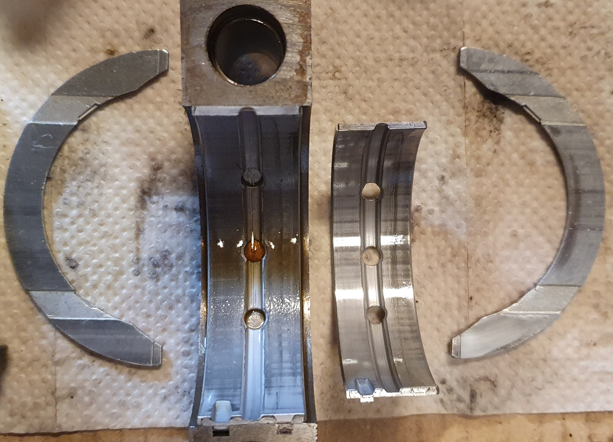

Natürlich bestehen die Lagerschalen aus Stahl...und dieLager aus Bronze und Weißmetall.
Wenn Du uns auch noch erzählzt, woraus Weißmetall besteht, kannst Du noch weiteres aus Deinem Leben erzählen?
Bronze...ist eine Legierung aus Kupfer und Zinn.
Mesing ist eine Legierung aus Kupfer und Zink.
Als Span im Motor vermutlich nicht zu unterscheiden.
Messing/Nickel gibt es nur an den Zahnrädern.
Aber wer mag anhand der Fotos entscheiden, ob es Lagerbronze oder Messing-Nickelspäne sind?
Aha, aber in #4 schreibst Du:
ALLE Lagerschalen und auch die Lagerbuchsen und Axial-Lager bestehen aus Messing mit einer Beschichtung aus "Weiß-Metall", eine Zinn-Legierung.
Das Weißmetall hat besondere Notlaufeigenschaften.

Messing besteht aus einer Legierung von Kupfer und Zink.
Bronze besteht aus einer Legierung von Kupfer und Zinn.
Wenn es nun eine Analyse durch ein Labor gibt...statt Foto-Analyse...dann sollte es neuen Stoff für Diskussionen geben.
Ich sehe jedenfalls nur Kupferspäne auf den Fotos. (und das sollte Lager-Material sein)
