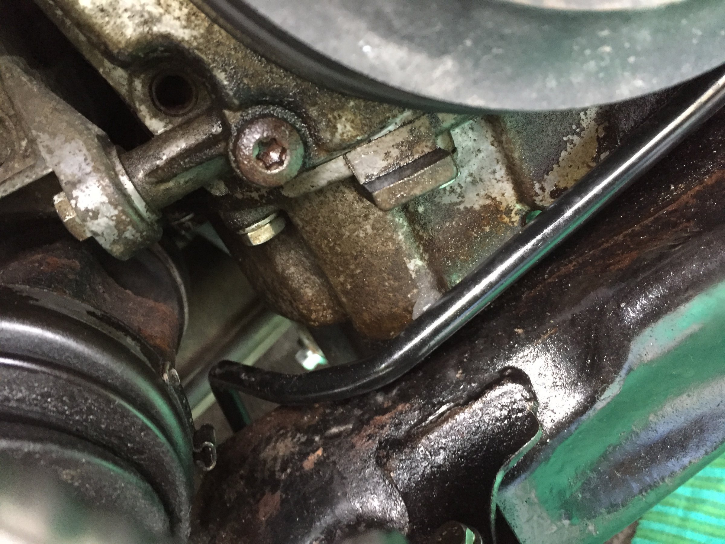

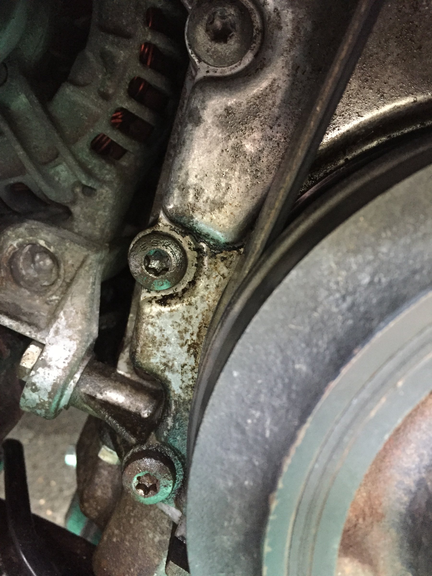

Meinst du ganz oben in der Nähe von DK? Längst neue.Da ist alles sauber und kein Problem zu kontrollieren.Aber ich wollte den Anschluss vom Rohr des Ölpeilstabs unten irgendwo bei Ölwanne prüfen.Damit hat es nicht geklappt.Die Stelle ist irgendwie schlecht zu sehen.Ich habe aber an der Stelle ein Läppchen gesteckt.Am Samstag sehe ich bestimmt von wo es läuft.Und,übrigens,ich kontrolliere es auch von unten so gut,wie von oben.Ich habe keinen dicken Bauch:smile:.
Nein, ich meine genau jene Stelle, wo du das Läppchen hingesteckt hast.
Das Rohr des Peilstabs ist da nur eingesteckt und wird oben mit einer seitlichen Schraube in Position gehalten. Wenn du die entfernst, dann kannst du das gesamte Rohr inkl. Peilstab nach oben rausziehen...
Vgl. Das Bild. Da siehst du die Position der Schraube (bzw. des Loch für eben jene) und den unteren O-Ring: https://www.skandix.de/de/fahrzeug-teile/motor/oelkreislauf/oelwanne/rohr-oelpeilstab/1053792/

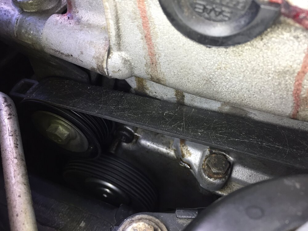

Die Nummern sind die vom Schwingungsdämpfer - du kannst ja einen neuen kaufen und einbauen (lassen) in der Hoffnung, dass irgendeiner der Fehler damit schon behoben werden wird.
Nur wenn das mit dem "eiern" und der darauf zurückzuführenden Undichtigkeit allerdings stimmen sollte, hättest du diese Ausgabe zunächst umsonst getan...
Nur zur Erklärung: in dem Schwingungsdämper gibt es eine Gummizwischenschicht zu dem namensgebenden Zweck, die sich gelegentlch auflöst und dazu führt, dass der äußere Teil unrund läuft und die Schwingungen im Riementrieb nicht mehr ordentlich gedämpft werden. Dass das aber zu Undichtigkeiten am Simmering führen kann, wäre mir neu.
Moin
du bist bei Nr 16 in https://www.esaabparts.com/viewparts.php?searchpart=1&section=315068177 ?
Dann bitte wenn die getauscht wird höllisch aufpassen. Wenn sich die Schrauben (17) der Riemenscheibe (14) lösen, dann drehen die sich nach innen Richtung Deckel der Ölumpe (10) und bleiben irgendwann an dessen Rippen hängen. Dann reißen sie ihn mit rum, der Indexpin reißt aus und die ganze Ölpumpe samt Stirndeckel wird zerstört. Sieht gut aus dann. Ich habe die neuen mit Loctite Schraubensicherung angezogen.
Ich vermute mal das die Lauffläche Riemenscheibe/ Sinnerring eingelaufen ist. Unsere Saabs haben ja schon einige KM hinter sich. Hilft nur Neu oder die alte, wenn noch möglich nacharbeiten. Da aber nicht viel abnehmen, denn der Simmerring braucht ja noch Anpressdruck zum dichten. Bei mir konnte ich es noch erfolgreich durchführen.

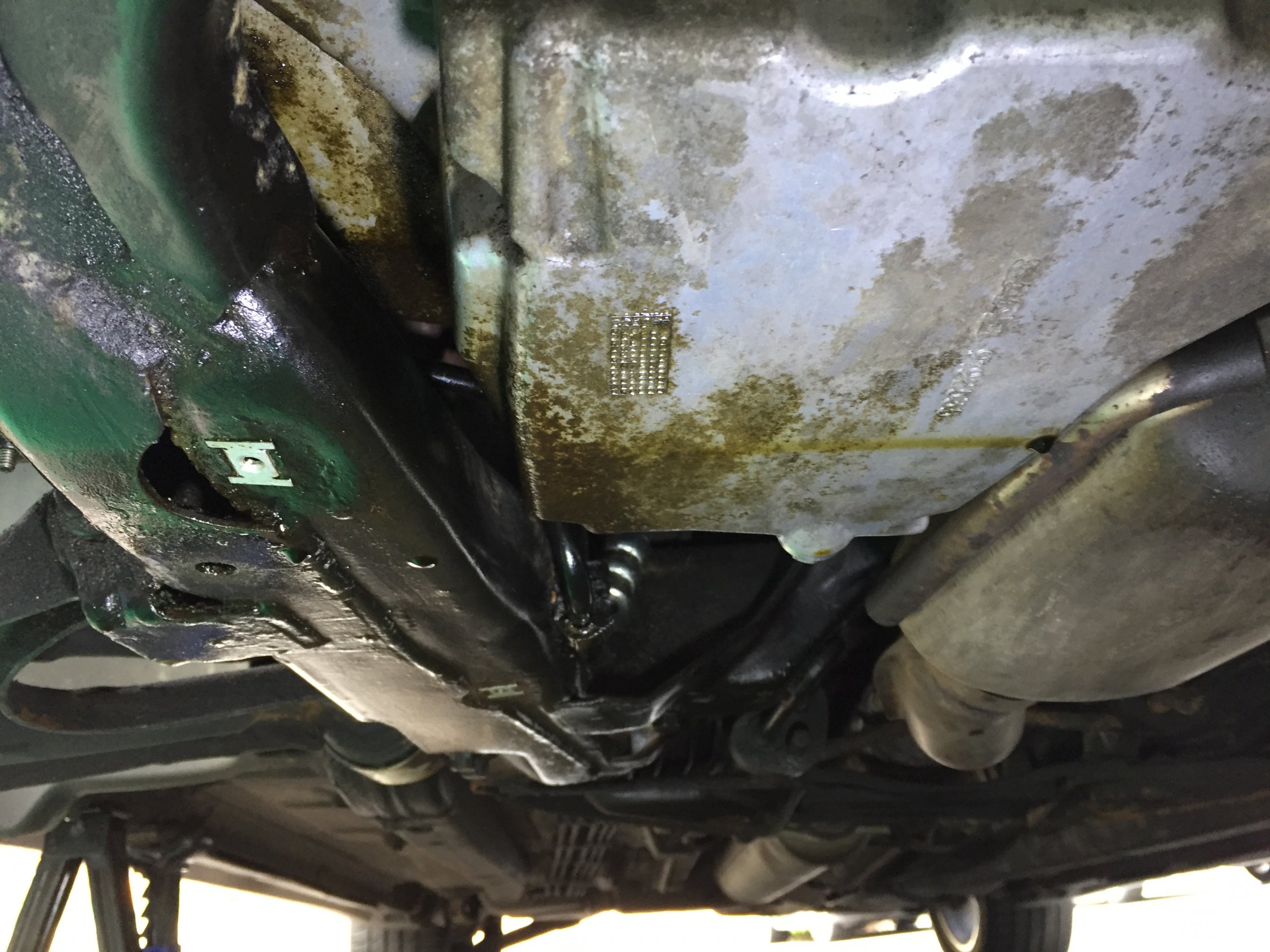

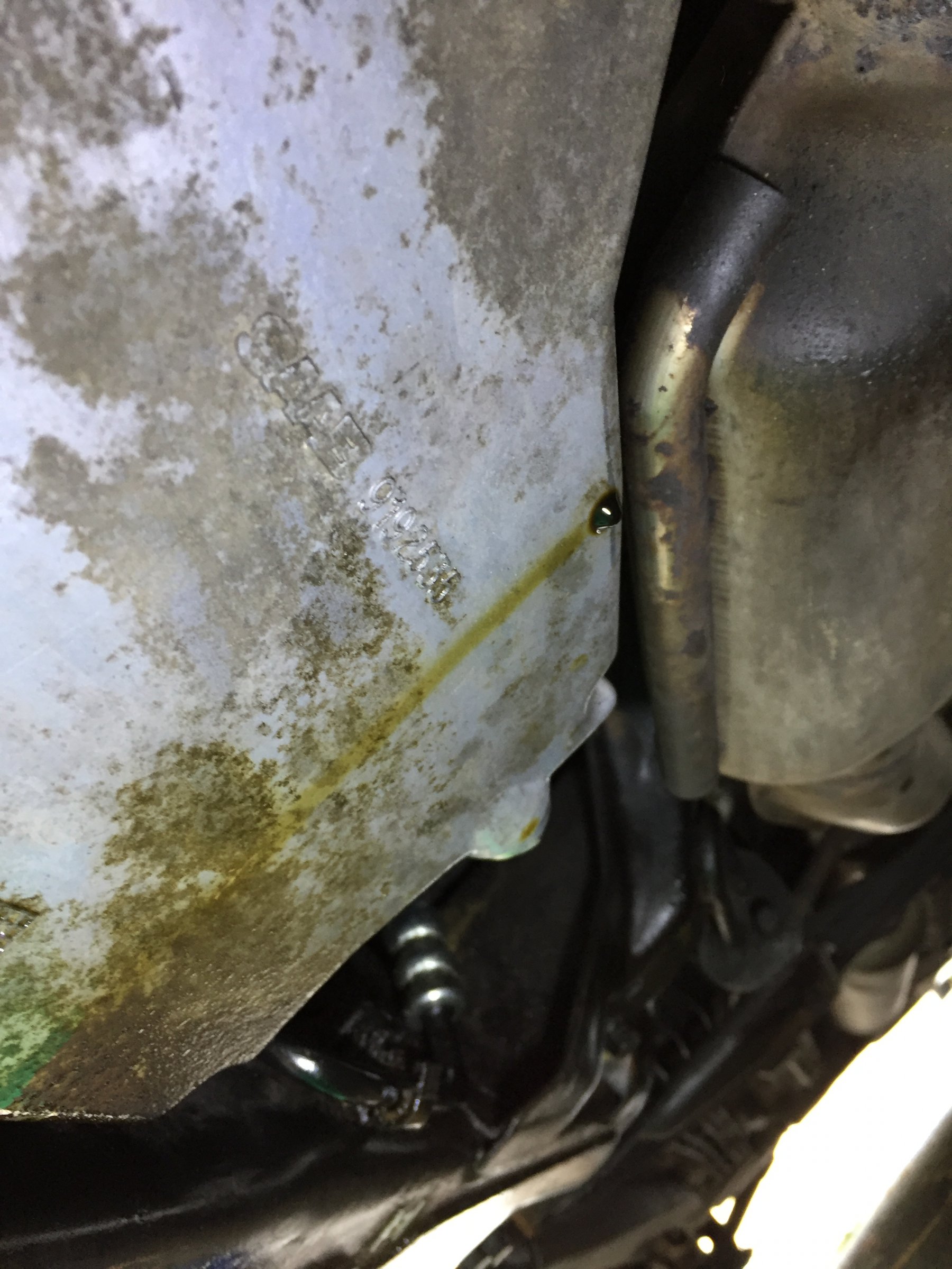

ich war heute kurz bei meinem Auto, alten LMM angesehen, Geld dagelassen wg. Riemscheiben-Gedöns
Die Fahrerseite Radspitze war vom Vorbesitzer "saniert". Stammt wohl noch aus der großen Unterbodenrevision 2018.
Letztes Jahr sah das noch rostfrei aus.
Kotflügel Fahrerseite ist scheinbar auch Ersatz, es sieht alles "gerade" aus.
Kommende Woche wird das Auto mal richtig gewaschen und gereinigt. Vor allem die Sitze schreien nach Lederfett.
Die Sitze hatte ich schwarz in Erinnerung, diese sind aber eher mittelgrau.

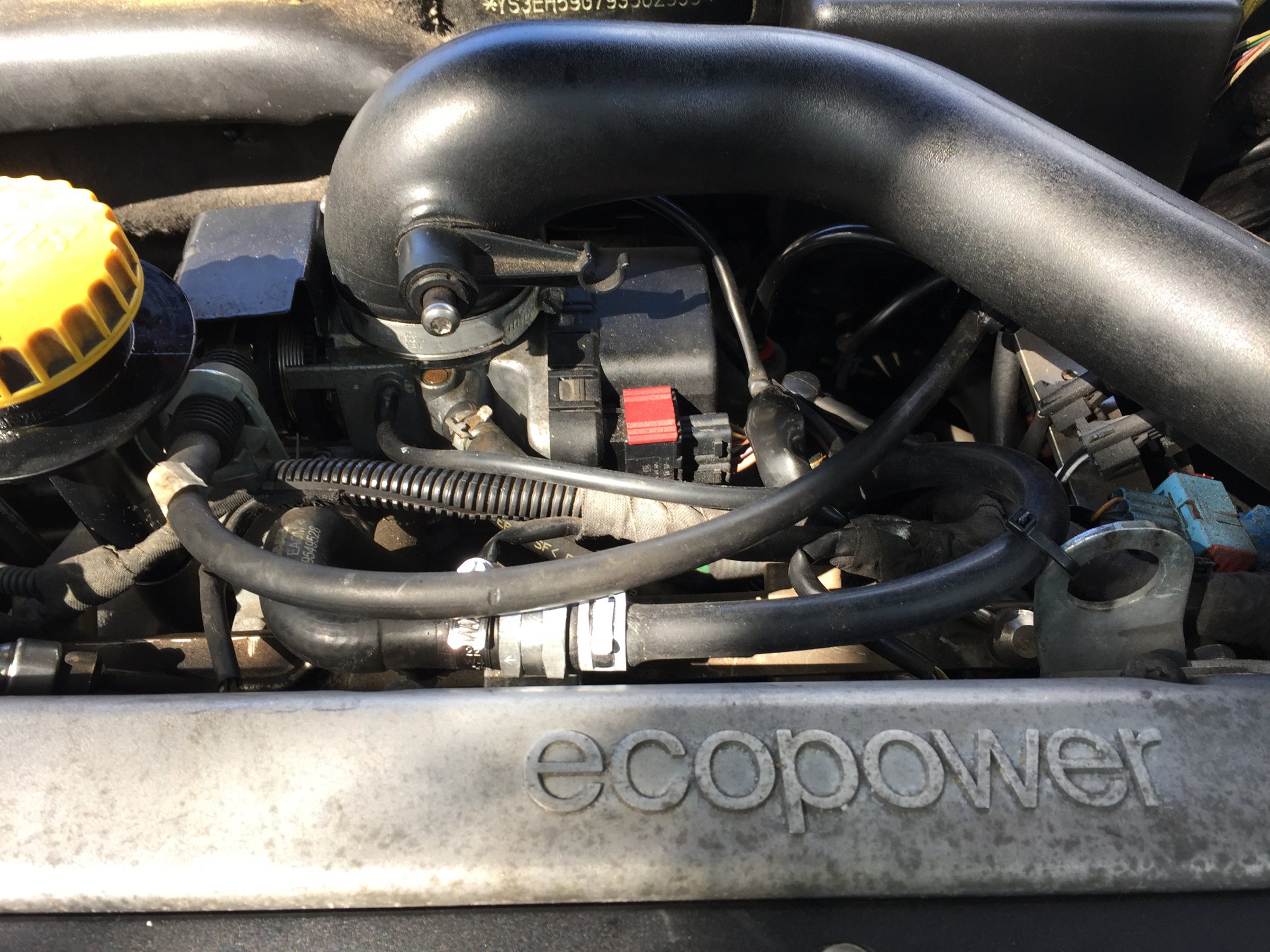

Ich habe ein paar Bilder von heute angefügt, warum der LMM jetzt Fratze ist, erschließt sich mir natürlich nicht.
Ich bin mal gespannt, wie es sich ab 29.08. weiterentwickelt.

Warum wurde der LMM ausgetauscht? Gab es eine leuchtende Motorkonroll-Leuchte und entsprechende Fehlercodes?
Die werden gerne auch falsch interpretiert. Wenn es ein zu mageres Gemisch gibt, ist meist eine Undichtigkeit vorhanden, aber der LMM nicht defekt.
K.A., seit der neue verbaut ist, ruckelt nichts mehr. Der Karren geht auch nicht mehr "aus". Und läuft seitdem fehlerfrei..
Ob der Fehler ausgelesen wurde, oder der Schrauber die Diagnose stellte, k.A.
Solche Fragen stelle ich mir auch nicht, ich nehmne stets nur zur Kenntnis.

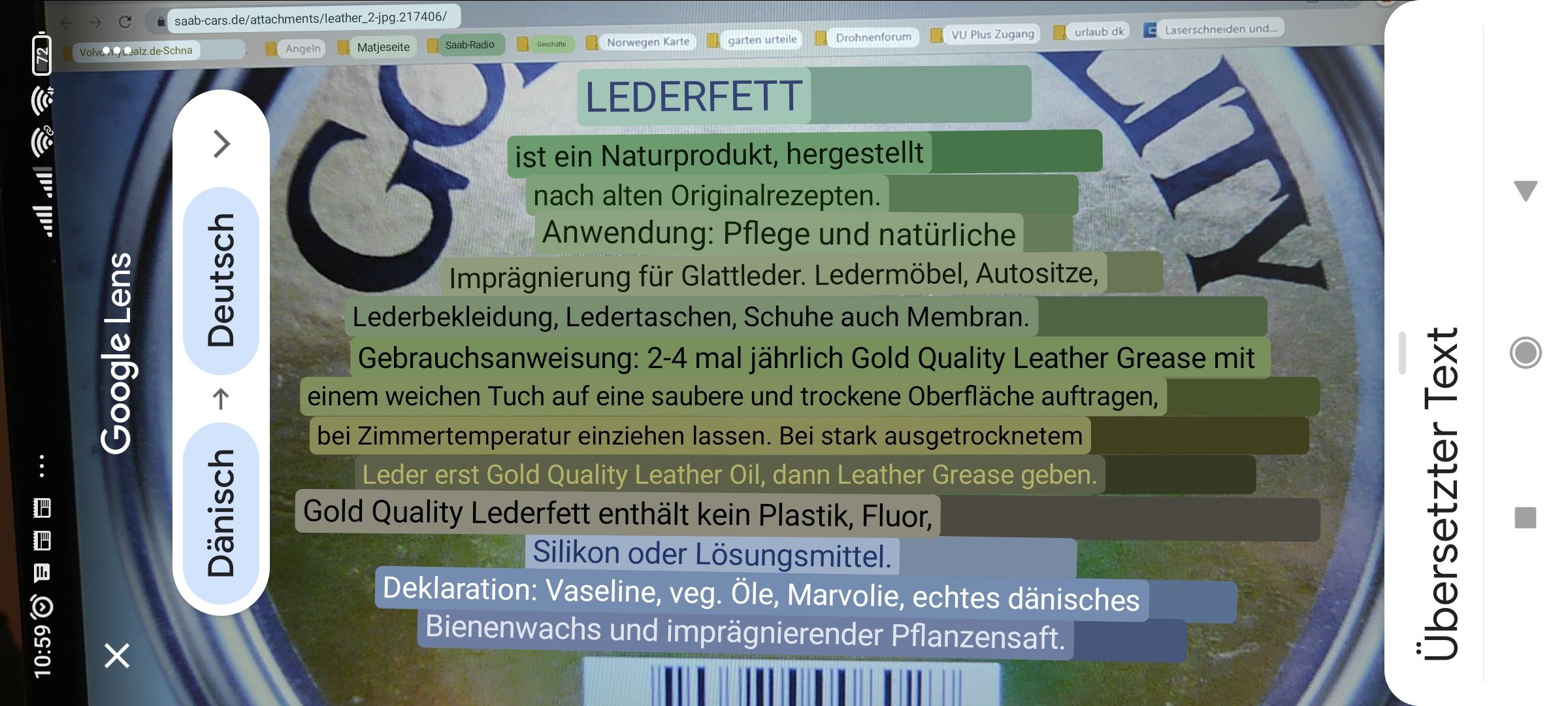

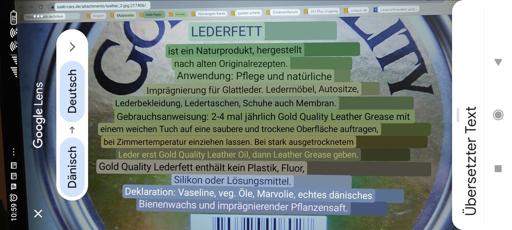

Evtl. spricht / liest ja jemand diesen Kauderwelsch ( siehe Anhang )
Soooo schwer ist ja Dänisch ja nun nicht.
Hier mal ne "Fotoübersetzung" meines Handys:
Hallo Saab-Frank,
oh, merci.. :-)
Ich wußte nicht einmal, welche Sprache das ist.
Aber gut, "vegane" Lederpflege ist es zudem auch noch, also alles politisch korrekt.
Meine Bestuhlung ist wirklich recht "trocken", ich rufe da mal an wg. Leder-Öl zur Erstbehandlung.

.Das laufende Öl war wieder um Riemenscheibe und an der Ölwanne.Ich war nicht faul und noch die Motorbefestigung von oben ausgebaut.Im Bereich vom Kettenspanner war es etwas zu sehen,aber nichts frisches.Ich bin immer noch der Meinung,das läuft bei dem Simmerring.Ich habe noch mal alles gereinigt.Oben auch.
Ja, in dem Bereich würde ich auch auf den Simmerring oder O-Ring tippen. Solltest du den Simmerring tauschen wollen, bitte gleich den O-Ring mittauschen.
Nur für alle Fälle im Hinterkopf als Möglichkeit speichern....:
b235r-02-jpg.84264

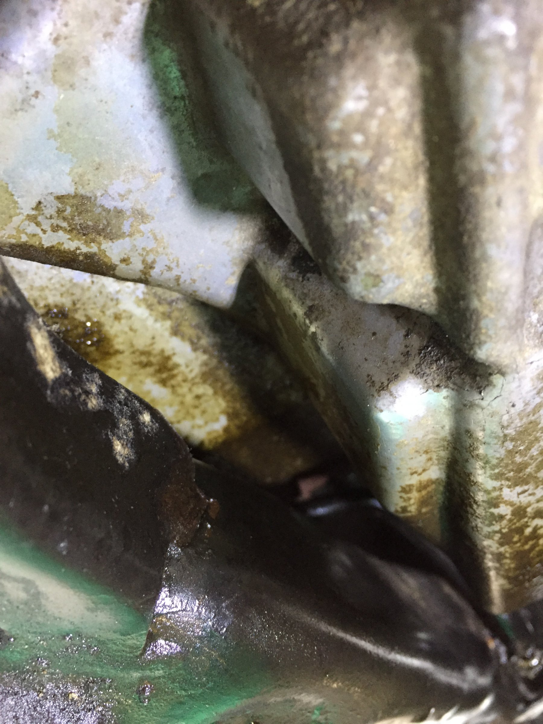

Nach langer Suche war es bei meinem B 205 letztlich diese Stelle, dieser "Balkon" an Stirndeckeloberkante > Zylinderkopf.
Wurde hier auch schon gelegentlich beschrieben.
Ich schmeiß mich wech!! :D Erst mal beim Nachbarn in die Karre schmieren und gucken obs was taugt! :D Das nenn ich mal clever.
Das habe ich schon zwei mal gemacht.Im letzten Jahr und vor drei Monaten.Dazu mal auch Schwingungsdämpfer und Ölpumpendeckel.Und habe ich jetzt zum dritten mal alles neu zum Wechseln vorbereitet.Und,vergessen.Vor meinen Spielchen sind die "richtigen" Spezialisten dran gewesen.Simmerring schief eingesetzt,O-Ring nicht gewechselt,ohne mich zu Fragen das Leckwec Zeug rein gekippt.
b235r-02-jpg.84264
Ich muss die Stelle noch mal genauer ankucken.Vielleicht brauche ich neue Ideen,um die Leckstelle genau zu lokalisieren.
