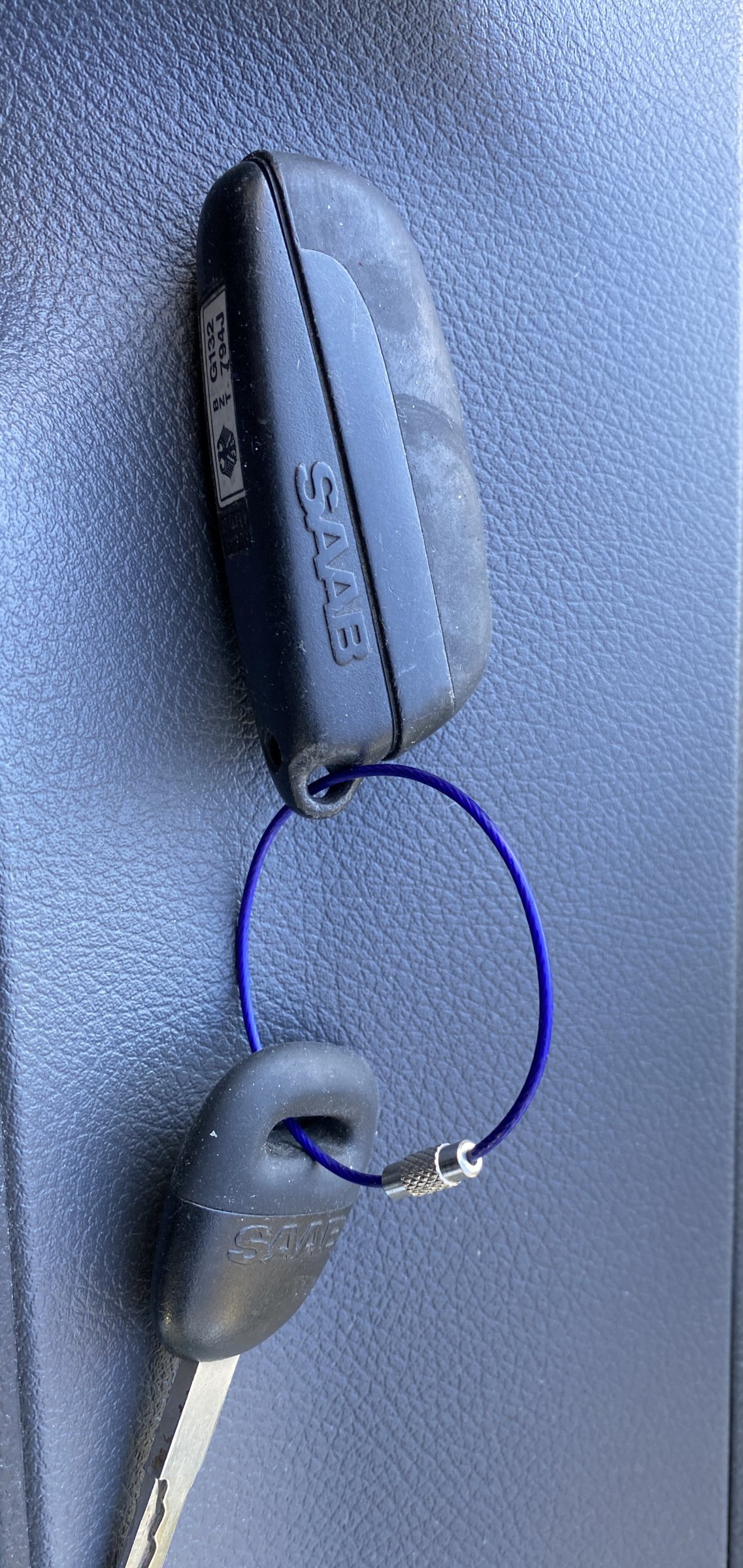

Ein Schlüsselanhänger ist kein Schlüssel und ist auch keine Banane.
Aber selbst die Banane braucht man nach einem Batteriewechsel nicht via Tech anlernen.

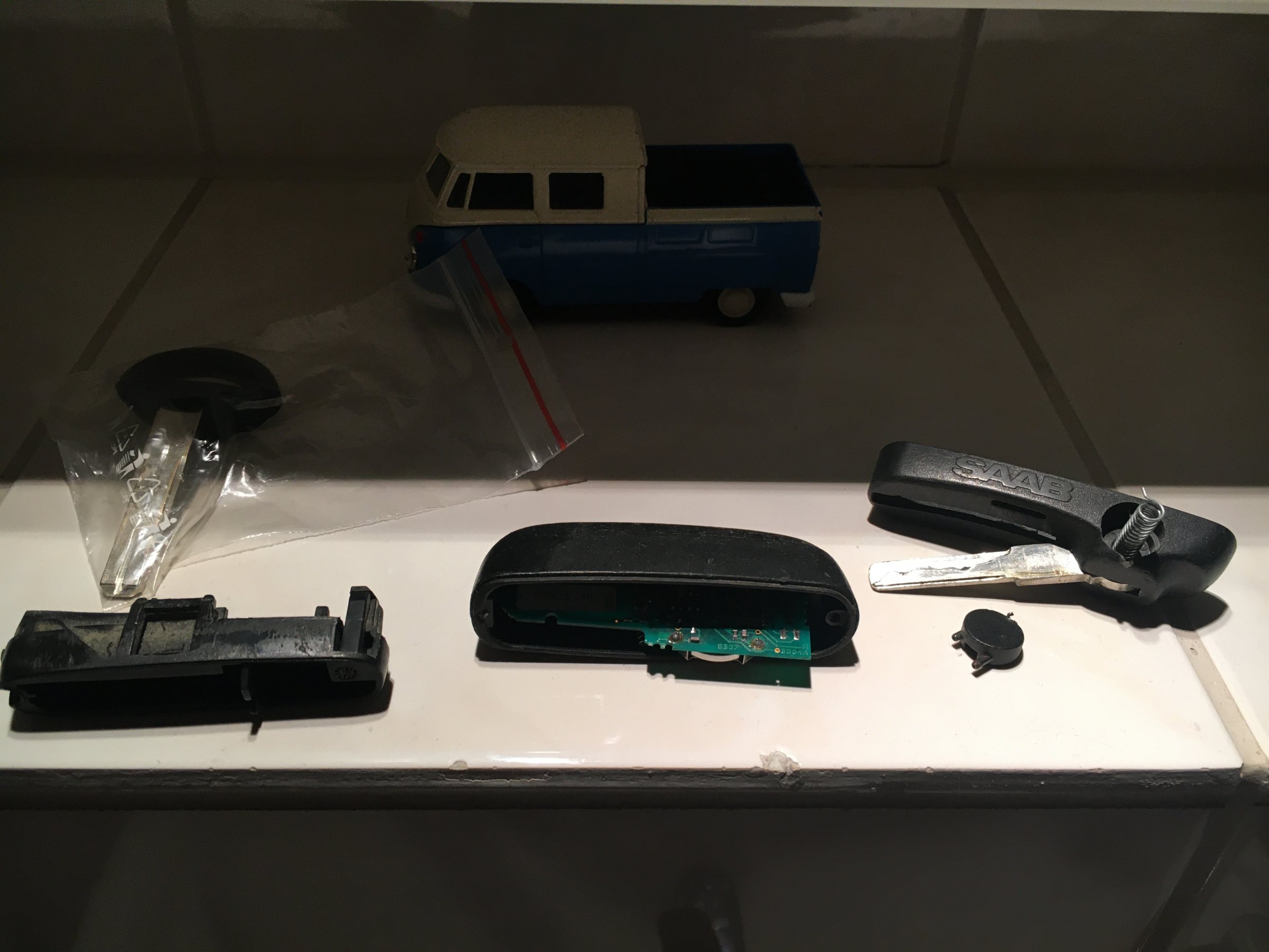

Um die Verwirrung komplett zu machen: Es gibt die Banane auch mit Schlüssel.
Wohl der einzige regulär erhältliche Saab-Klappschlüssel für den 9-5 I.
Hier ein Bild.
Unter dem Kürzel KHH13TN gibt es weitere Abbildungen.
Hier ein Bild.
Das Ding gibt’s nicht nur auf Bildern. Hab ich auch hier :

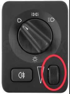

Dreh mal dieses Rädchen nach oben.
Wenn immer noch kein Licht am Amaturenbrett gibt ist das Problem größer. 2B12306B-3546-4CC3-BC59-5852E2669C9E.jpeg.5e09a825ac8d1d331eb5525b4e09ede3.jpeg
Wenn immer noch kein Licht am Amaturenbrett gibt ist das Problem größer. [ATTACH=full]220364[/ATTACH]
Guten Abend,
danke, das habe ich ergebnislos verstellt. Ich werde morgen mal sehen, ob die Night Panel Taste aktiv ist / war.
Jedoch, einige Lampen gehen ja an. Wenn auch nur sehr wenige.
