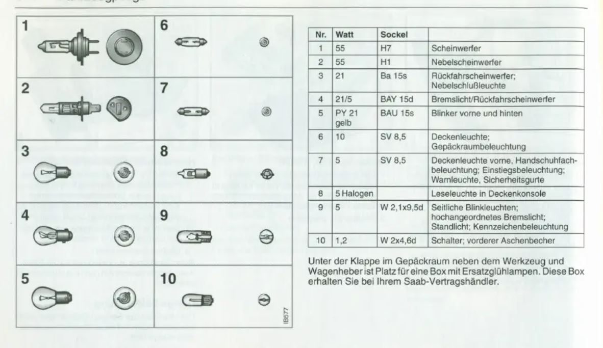

Falls ja: Handbuch Seite 170/171. Da steht beschieben wie man die Lämpchen wechselt.
Kurzfassung: Klappe (mit Klettband befestigt) lösen, 2 Nasen zusammendrücken, Lampenträger entnehmen-Lampe wechseln.
Die in der Klappe sind ein wenig komplizierter zu wechseln...da muss man statt des Klettbandes, dann paar "Dübel" eindrücken.
Die Lampentypen hier der Einfachheit halber:

Lies dann das Kapitel in der Bedienungsanleitung am besten bitte auch gleich noch mit... :redface:
Und die Pins sind auf unterschiedlicher Höhe, wenn du die verkehrt einsetzt, dann sollte sie sich nicht drehen lassen.
Vorausgesetzt, man hat statt der BAY15d keine BAZ15d erwischt, weil man dachte, das 1 W kann den Kohl ja nicht fett machen... :rolleyes:
Kann man in #15 sehen. Pins auf unterschiedlicher Höhe. Sollte also passen.
