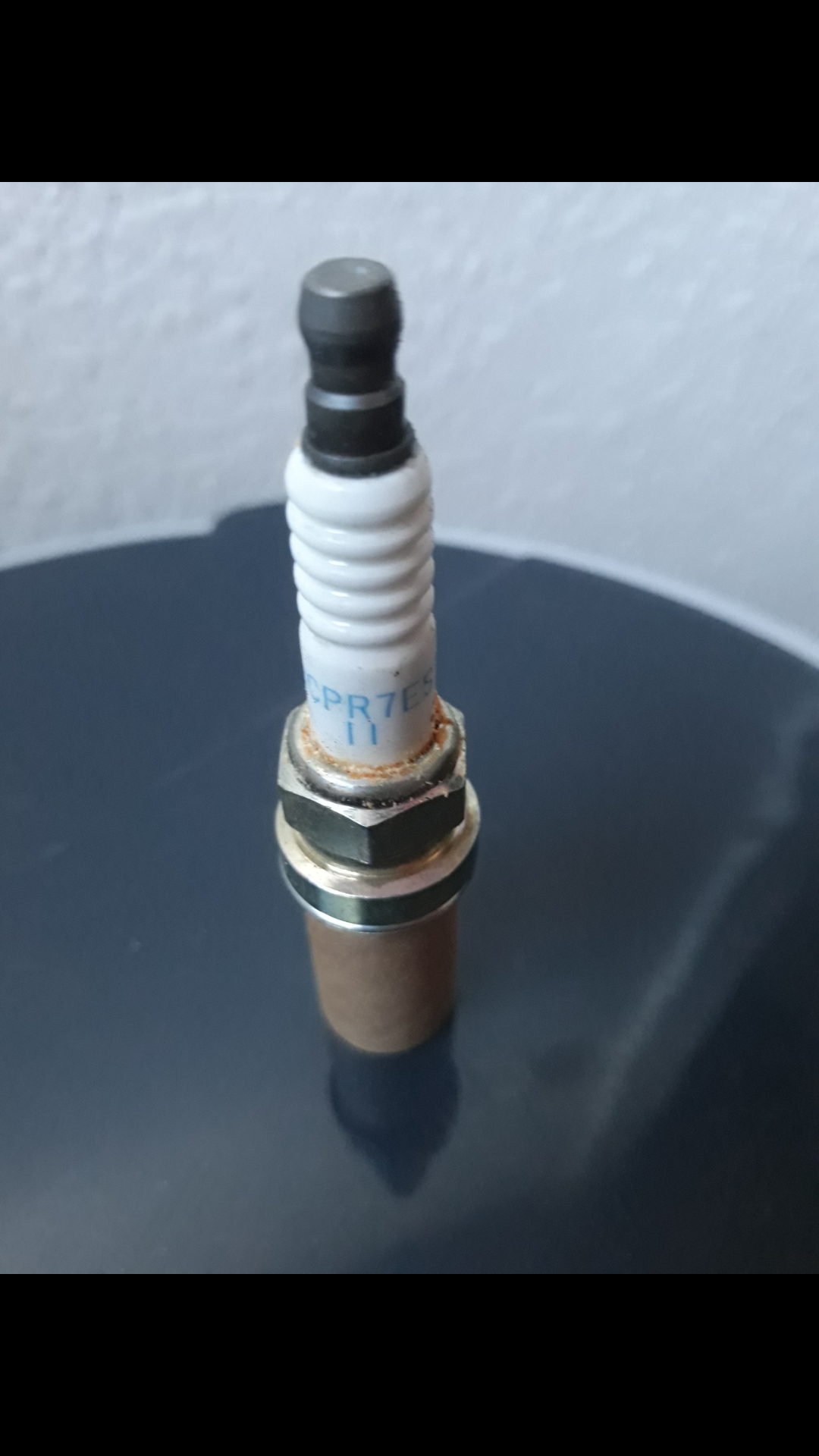

unterhalb der Keramik der Zündkerze ist rostbrauner Schmodder. Dasselbe war pulverig an dem Schacht der DI-Zündkassette, Zylinder3.
Zuvor war CE angegangen. Zeitweise auch während der Fahrt wieder ohne CE.
Während der Fahrt nur Leuchten, kein Blinken.
Beim Zündung Einschalten: 3x Blinken.
Hängt das mit Zündkerze zusammen?
Als CE anging dachte ich: okay bei trockenem Wetter werde ich neue Zündkerzen montieren. Etwas über 10tkm - gebe ich ja zu!
Jetzt mit neuen Zündkerzen ist CE genauso geblieben.

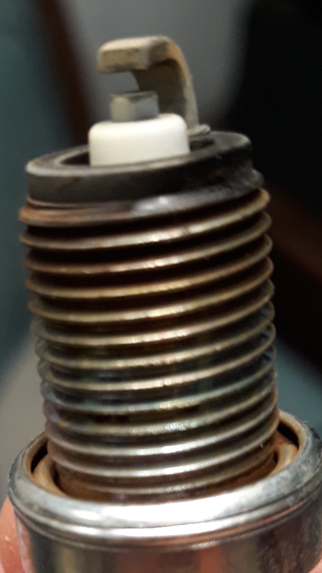

Interessanter wäre ein Bild von der Unterseite der Zündkerze also von Keramik und Elektrode. Die Kerze hat mehr als 10 schätze eher 40-50Tkm hinter sich. Und messe dann mal den Elektrodenabstand mit dem passenden Messplättchen.

Interessanter wäre ein Bild von der Unterseite der Zündkerze also von Keramik und Elektrode. Die Kerze hat mehr als 10 schätze eher 40-50Tkm hinter sich. ...
Woraus schliesst Du das...ohne den Abbrand gesehen zu haben?

Und zumindest au den ersten Blick sieht die Elektrode auch nicht wirklich nennenswert abgebrannt aus.

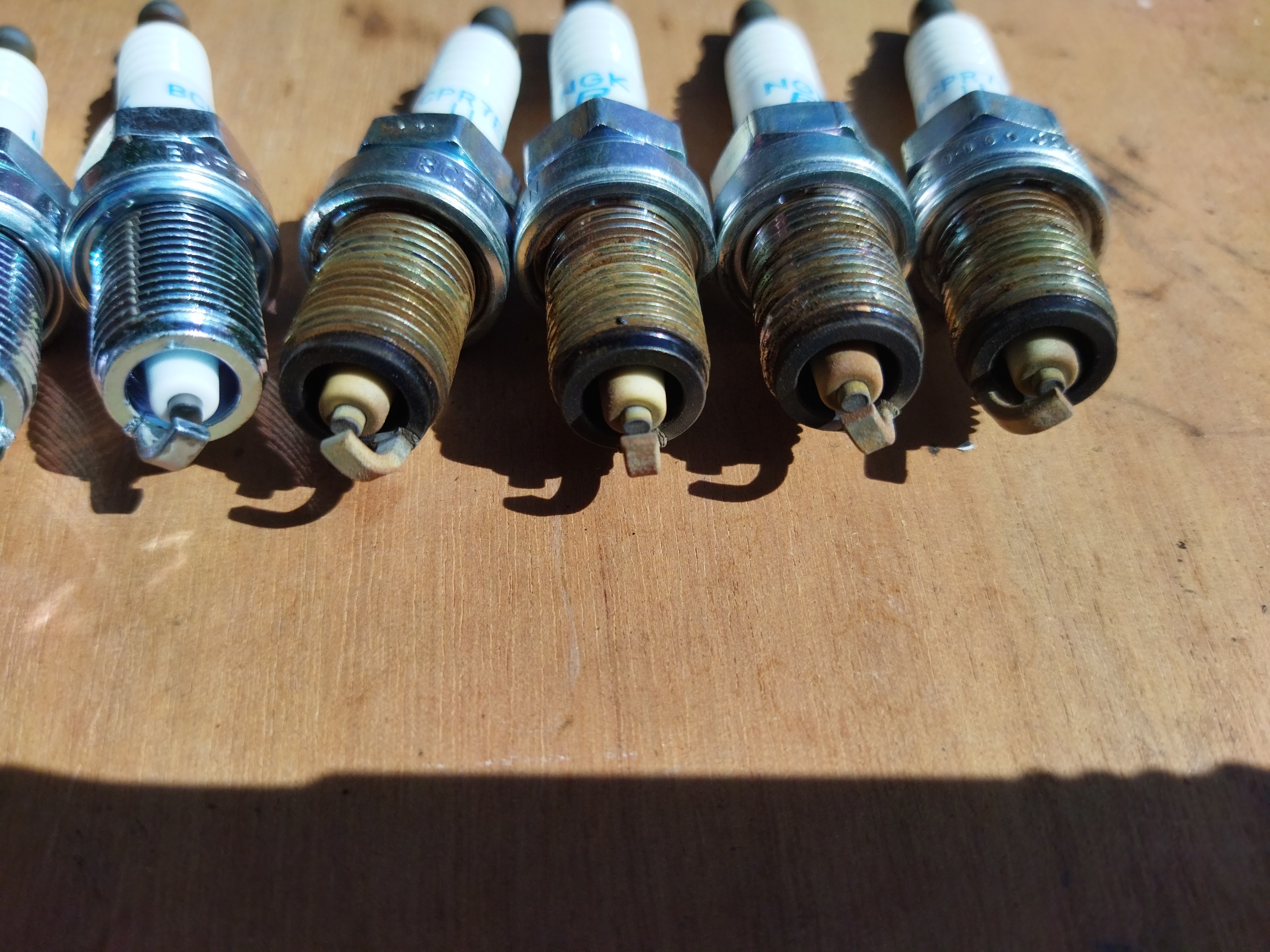

Natürlich hast du recht, deshalb habe ich ja auch nach der Unterseite der Kerze gefragt. Da ich erst selber meine nach 50Tkm!! (ja ich weiss) getauscht habe, denn die sahen oben am Rand auch so aus.
Von unten dann siehe Bild.
... Da ich erst selber meine nach 50Tkm!! (ja ich weiss) getauscht habe,...
"Bei Verwendung von bleifreiem Benzin: Intervall 60 000 km"
Aus dem Saab 9000 Do it yourself.
Steht auch in den WHBs so drin.
Zündanlage.pdf
Schadet aber nichts die NGKs bereits nach 30tkm zu erneuern.
