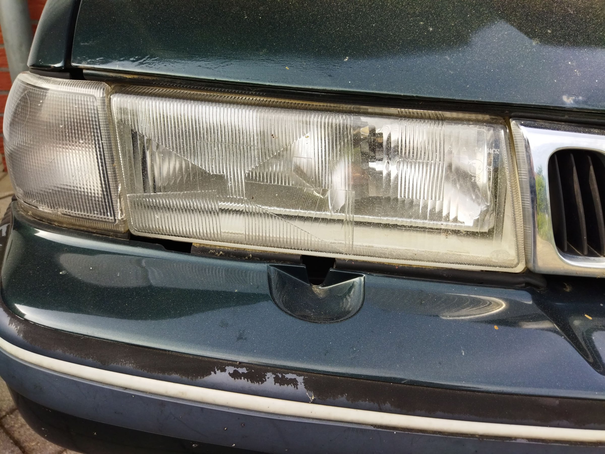

Bei der Lichtprüfung des Abblendlichts hat der Prüfer auf der Fahrerseite bemängelt, dass bei dem ausgestrahlten Licht nur ein diffuser Lichtstrahl auf dem Prüfgerät zusehen war und nicht der typische 45Grad Knick zur rechten Seite. Man konnte aber weder einen Defekt am Reflektor noch an der Streuscheibe erkennen. Auch die Birne war korrekt eingesetzt und diese kleine Metallverkleidung, die das Licht nach oben abschirmt, ist auch vorhanden.
Ich werde in der kommenden Woche den Scheinwerfer mal ausbauen und die Frontscheibe abnehmen, um mir das genauer anzusehen, habe aber keine Ahnung wie das Innenleben so auszusehen hat.
Meine Frage an euch, was kann sonst noch den Lichtstrahl beeinflussen, bzw. auf was sollte man beim Scheinwerferinnenleben achten und wie hat das im Scheinwerfer bei abgenommener Streuscheibe auszusehen?

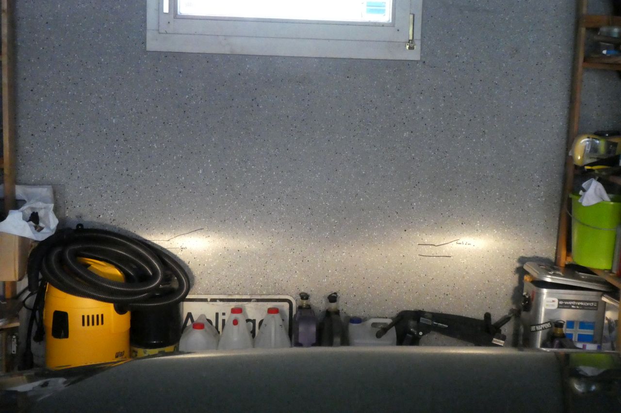

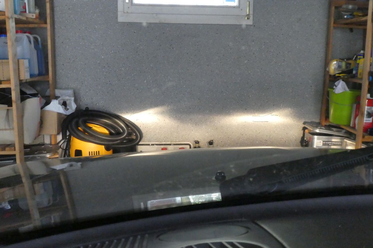

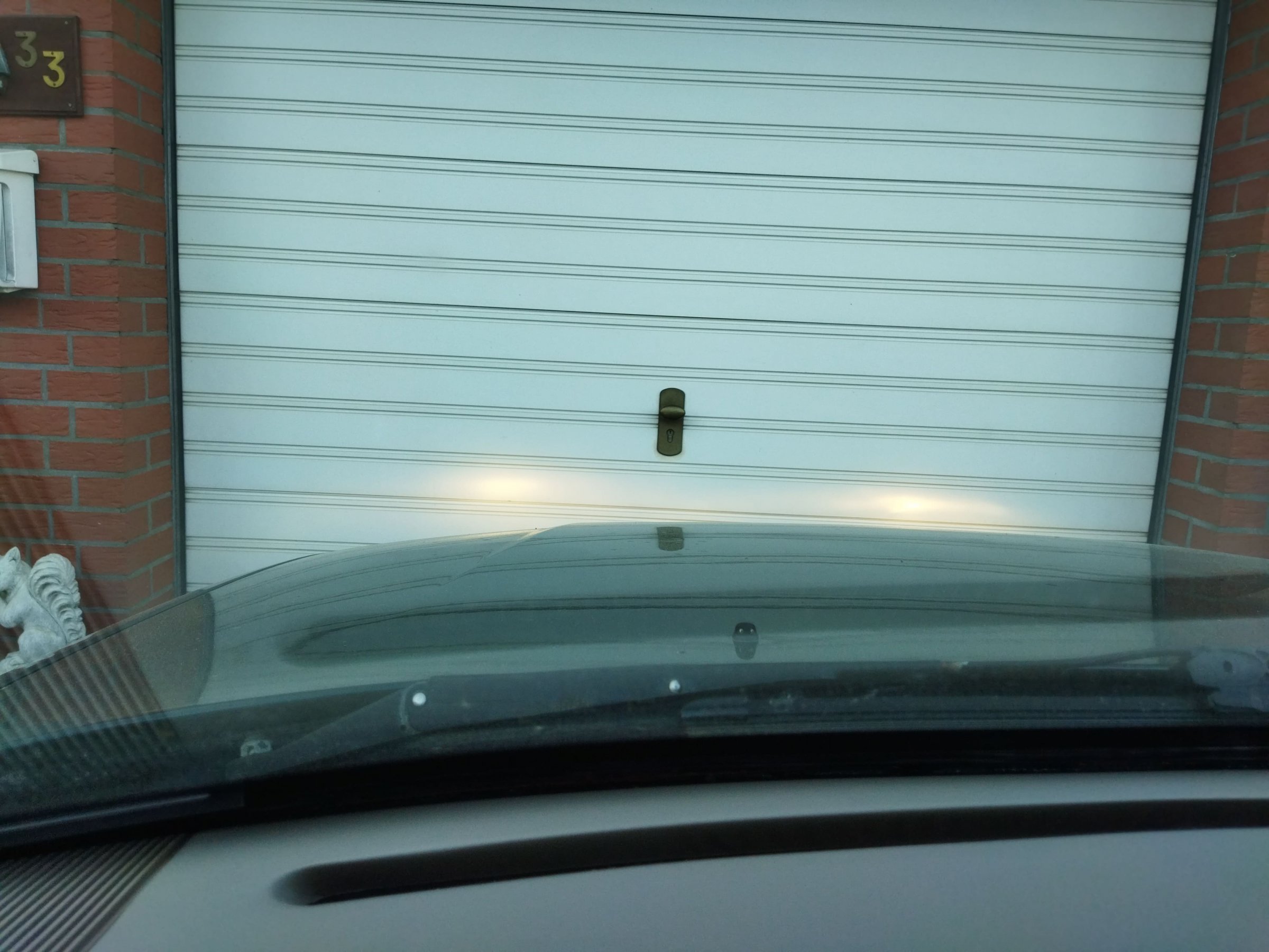

Ich habe mir mal an die Garagenwand Markierungen gemalt. Wenn der Wagen grade eben mit allen Rädern auf dem Garagenboden steht, also einigermaßen waagerecht, sind das 2m bis zur Wand.
Das ist natürlich keine exakte Messung, den Knick in der Optik kann man da aber gut erkennen.

Jetzt wollte ich es doch mal ausprobieren, ist ja Feiertag. :tongue:
Beim 9000 (CS, `92, 250Tkm, vermutlich noch die ersten Schweinwerfer, aber so im Oktober mängelfrei durch die HU und Lichtwochen gekommen) ist der Knick kaum auszumachen.
Anders beim zwei Jahre älteren 900, für den die Markierungen gemacht wurden. Der hat vor 100Tkm neue Scheinwerfer bekommen.
Abstand zur Wand jeweils 2m, kann aber sein das sie nicht ganz grade standen.
Ob das jetzt nur am unterschiedlichen Alter der SW, oder an der unterschiedlichen Gestaltung der Streuscheiben liegt? Keine Ahnung …

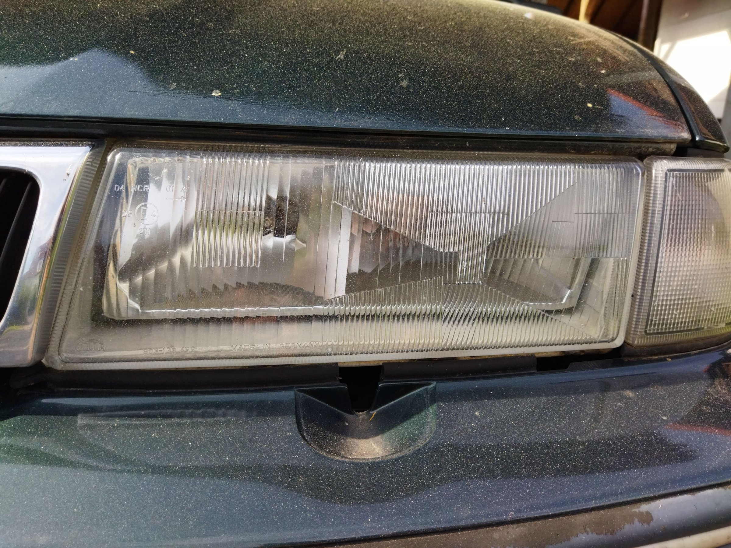

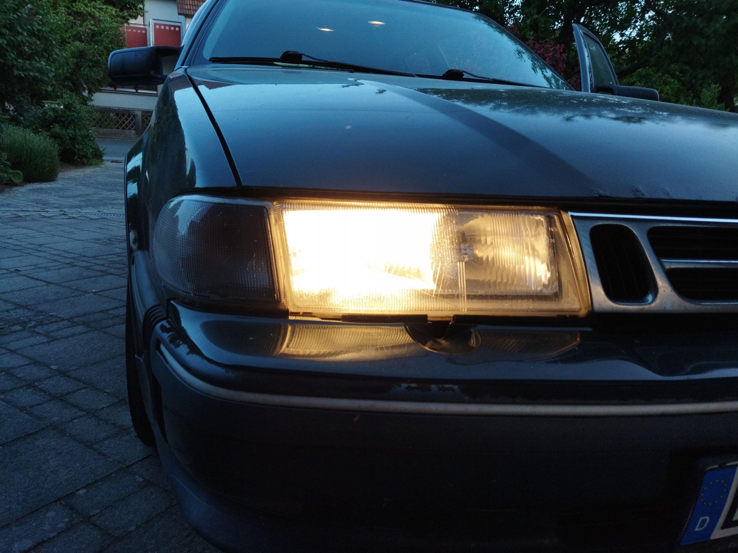

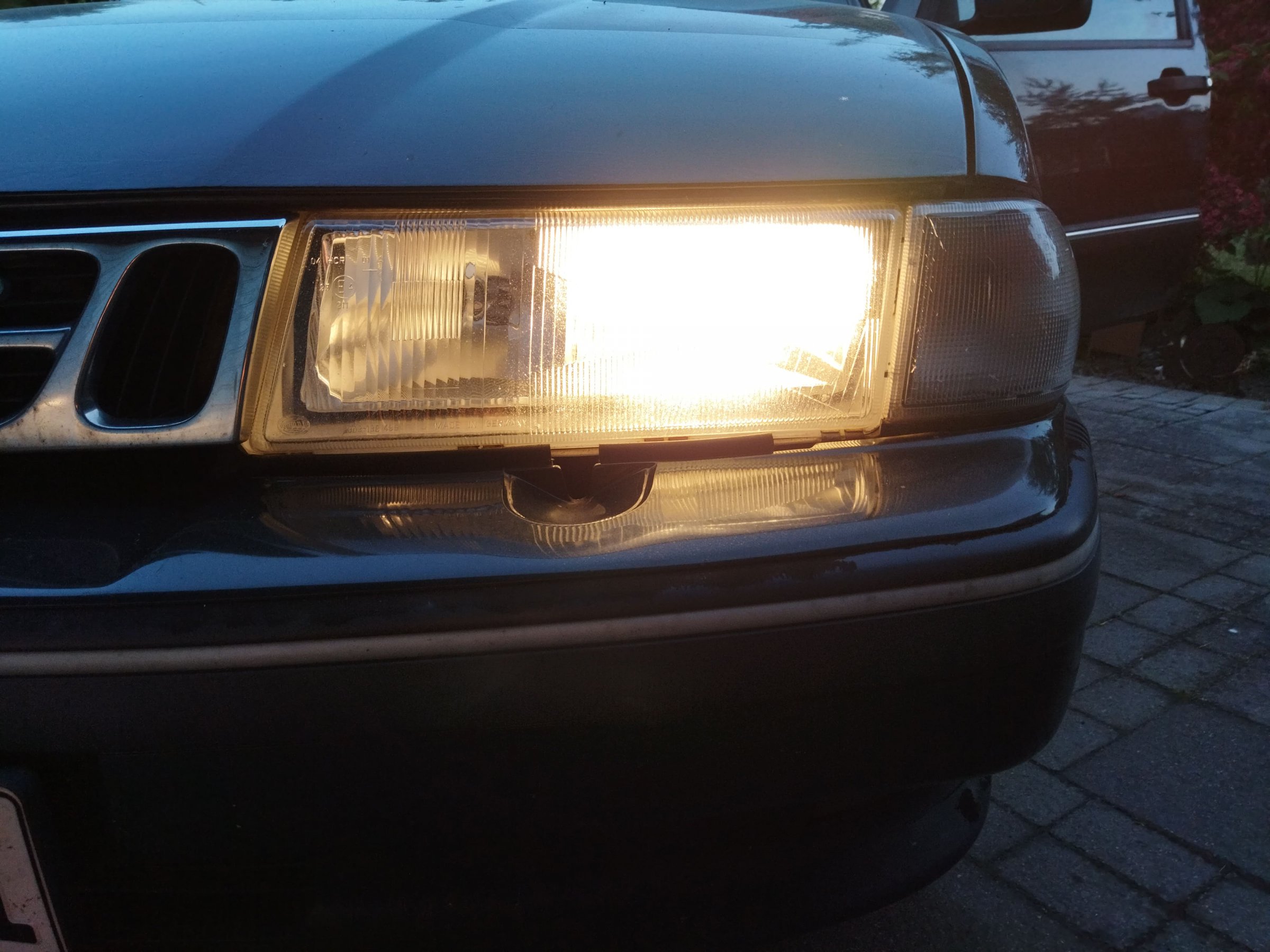

Ich stelle jetzt mal einige aktuelle Bilder hier ein, aber so richtig kann ich hier nichts erkennen was links anders als rechts sein soll.
In den kommenden Tagen mach ich dann die Scheinwerfer raus und nehm die Streuscheiben ab. Mal sehen, ob man dann eher einen Unterschied erkennen kann.
IMG_20230529_171520.thumb.jpg.620e0c0a4fca9fbb07497eb850788877.jpg IMG_20230529_171534.thumb.jpg.af24c22fca7dbd2bddaf5ace88e01645.jpg IMG_20230529_190710.thumb.jpg.310e8e140f08cb5b583d18aae0c3ccf5.jpg IMG_20230529_210233.thumb.jpg.306b1ae2c7cd3b52d4bd0dcb3da1c65b.jpg IMG_20230529_210245.thumb.jpg.43921e4a54848849f513e094a9074c90.jpg
Bei allen Scheinwerfern sieht man im Bild bei so geringem Abstand recht wenig. Im Dunkeln mit mehr Abstand sollte das besser gehen.
[ATTACH]226563[/ATTACH] [ATTACH]226564[/ATTACH] [ATTACH]226565[/ATTACH] [ATTACH]226566[/ATTACH] [ATTACH]226567[/ATTACH]

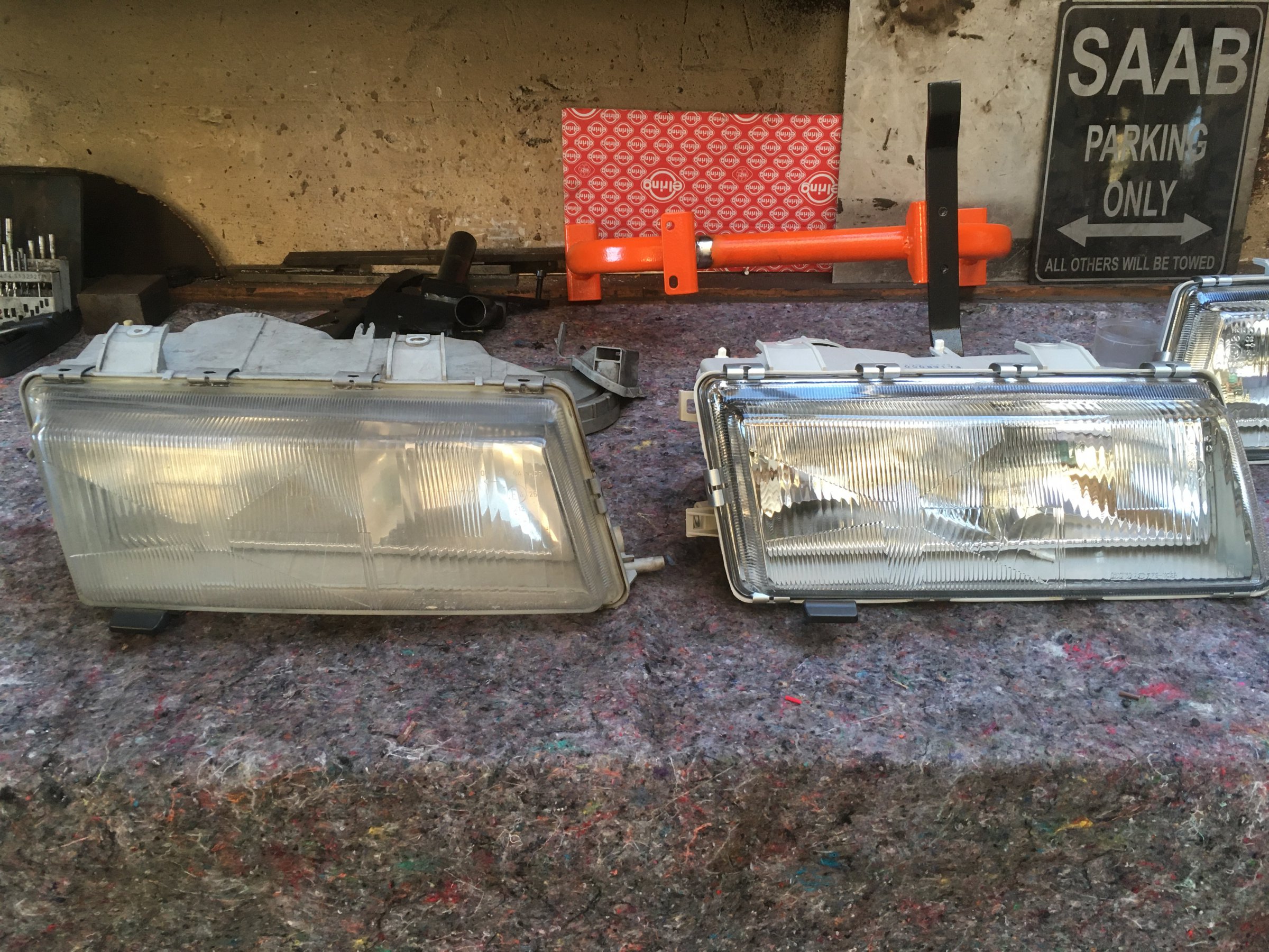

Sind die schonmal erneuert worden?
Wenn nicht, tu Dir den Gefallen und erneuere gleich beide. Habe ich auch bei meinem 2,3 turboS gemacht. Es lohnt sich. Und wie so oft geschrieben: Entweder Kabelbaum umbauen, oder zumindest die Standlichfassung umbauen.
jup, also der Fahrerseitige sieht mir durch das Streuglas auch sehr danach aus wie das was [mention=1846]Sven[/mention] da gepostet hat, wenn nicht gar noch schlimmer.
Erneuer die beiden Scheinwerfer und gut, die kosten wirklich nicht die Welt.
Stimmt, und ein neuer Satz Nachbau-Scheinwerfer sind für den 9000 wirklich nicht sehr teuer.

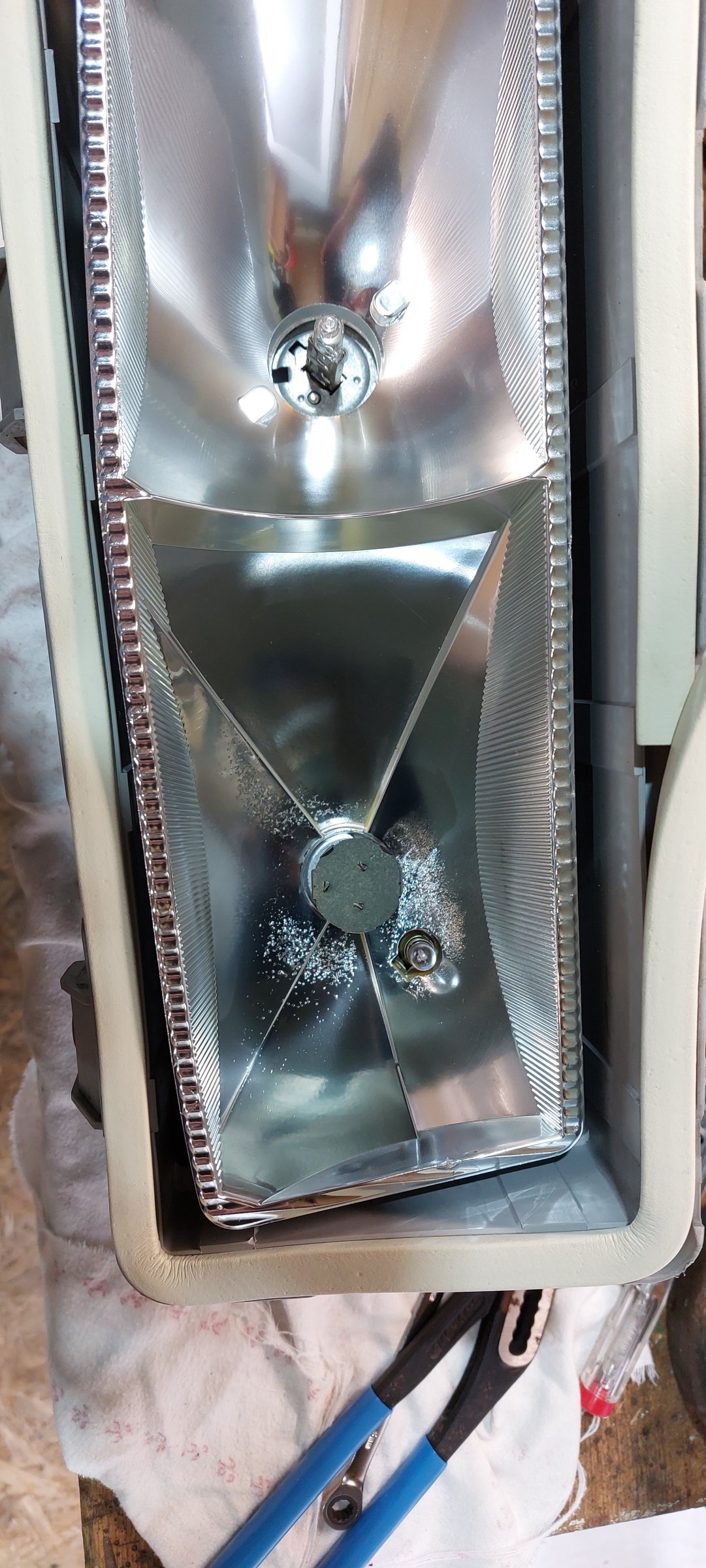

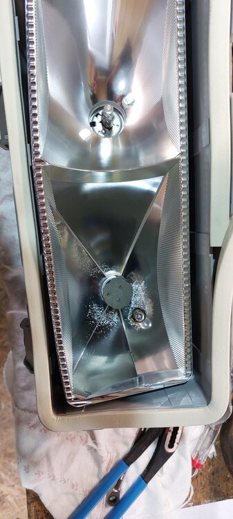

Der Scheinwerfer ist ausgebaut und ich habe eine Vermutung, was die Ursache sein könnte. Die Reflektorfläche oberhalb der H1 Birne ist vermutlich durch die Wärmentwicklung der Lampe sehr trüb im Vergleich zu den umgebenden Seiten. So schlimm wie bei Sven in #16 sieht das aber nicht aus.
Deine Vermutung ist korrekt.
