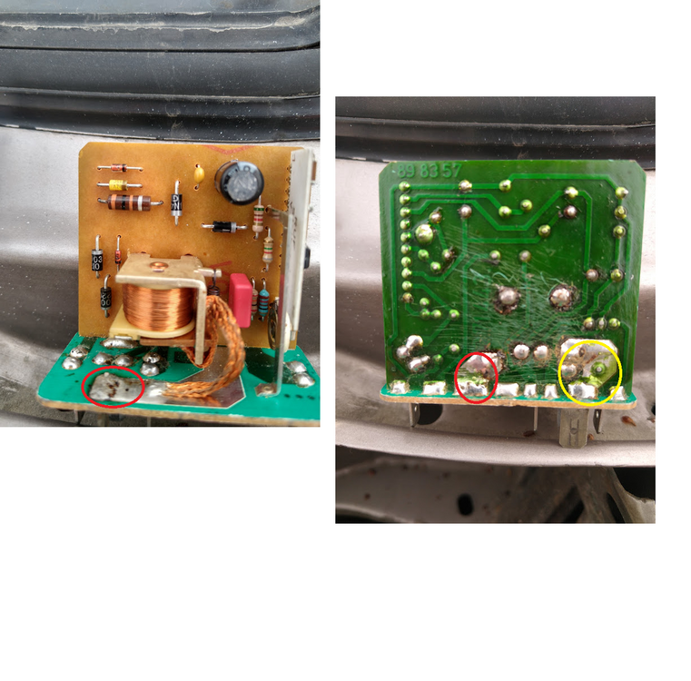

Wenn die Lösung von CSP betriebssicherer ist, als das Saab-Originalrelais, dann wäre das eine tolle Sache. Aber bislang 3.000km sagen leider noch nicht viel über die Langlebigkeit unter den Saab-spezifischen Einsatzbedingungen (Einbauort, Hitzeeinwirkung, Nässe, Erschütterungen etc) aus. Das letzte hat bei mir nur ca 5.000km gehalten, wie ich jetzt erst genauer nachvollziehen konnte, bin gespannt wie sich das nun reparierte schlägt. Werde berichten.
Nachdem Tina nun ihr zuletzt 2015 aufgearbeitetes Relais nach nur etwas über 10.000km auch wieder "gefressen" hat, habe ich dieses bei der Firma Bergmann-Elektronik aufarbeiten lassen. Für 63€. Kontaktdaten auf der abgebildeten Rechnung.

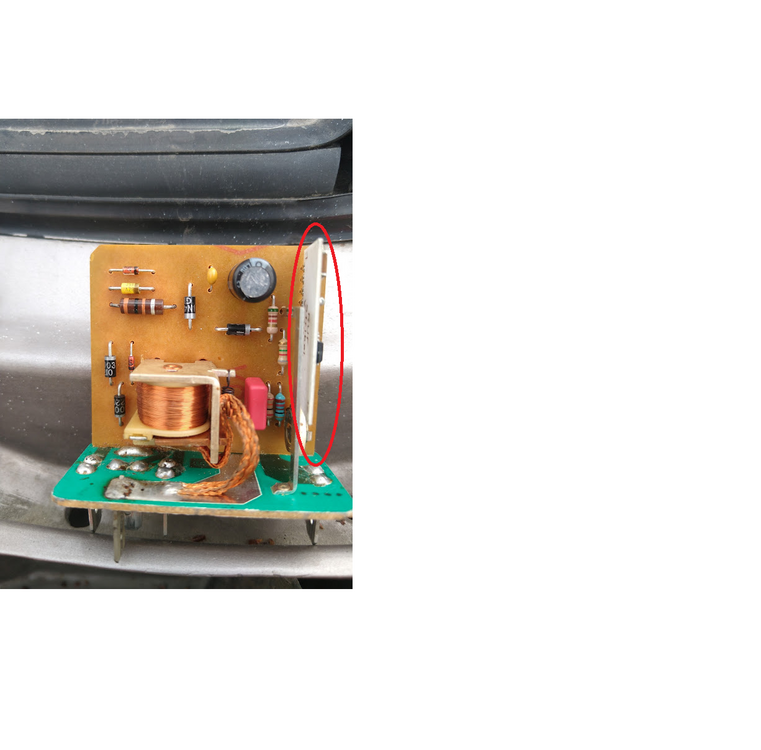

Wie irgendwo im Thema geschrieben.......meiner Meinung nach, ist die Lösung ein dickeres (geflochtenes) Kabel im inneren des Relais zu verlegen.
Über eine Langzeiterfahrung verfüge ich auch nicht, sind bei mir auch 2-3 Jahre und ca. 8-10tkm......aber bis jetzt hat es gehalten.
Genau das habe ich auch gemacht, nur werde ich den Verdacht nicht los, dass bei den Induktivgeber Zündungen mit nachlassen der Magnetizität die induzierte Spannung und damit die Zündspannung nachlässt. Die absinkende Zündspannung ist mit dem Motortester klar erkennbar. Das Relais wird vom Transistor "getaktet", was bei unterschreiten der Schwellenspannung zu kurzen Unterbrüchen der Stromversorgung zur Benzinpumpe führen könnte. Noch hatte ich das Oszilloskop nicht dran...
Die Dropouts der Pumpe wird man bei intaktem Druckspeicher etc. kaum merken, aber der konstante Anlaufstrom der Pumpe zusätzlich zu den "flackernden" Kontakten zur Hitzeentwicklung derer beitragen.

Das Reparaturbild spräche dafür. im Lastkreis ein zusätzliches und hoch belastbares Arbeitsstromrelais einzusetzen. Das originale Relais steuert dann nur noch das zusätzliche Relais an.
Dann dürfte es auch nicht mehr heiß werden - und die zulässige Temperatur des Elko überschreiten; gegebenfalls auch noch diesen gegen einen höherwertigen tauschen.

Zur Ergänzung; letztlich sind Elkos Verschleißteile. Und, offensichtlich werden in besagtem Relais Temperaturen weit über der Spezifikation des verwendeten Elkos erreicht. Designfehler oder dummer Zufall.
Merke Faustregel: 10 Grad über der Spezifikation halbiert die Lebensdauer!
Schon klar, aber Tropfen-Elkos dürften da heute bei Bedarf wesentlich resistenter sein, als die ursprüngliche Ware aus den 80er-Jahren.

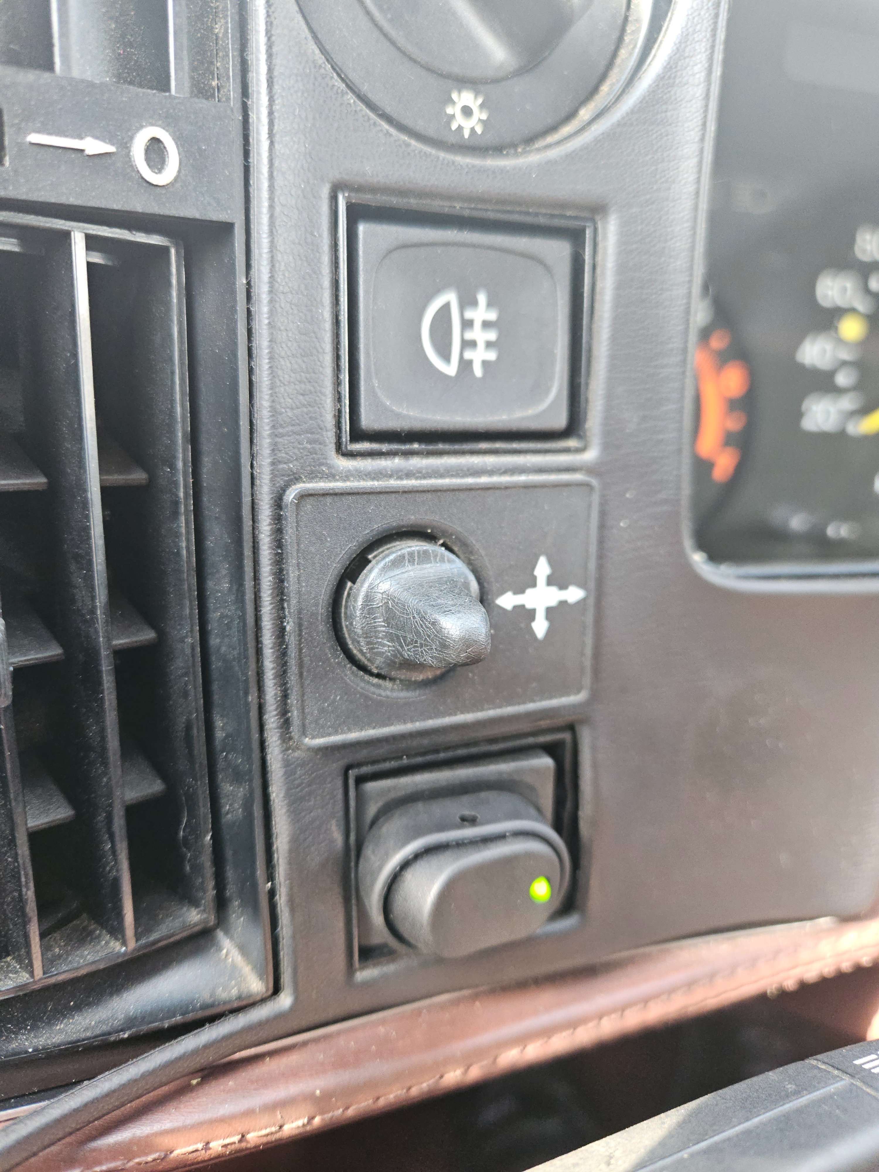

So, nachdem das reparierte Relais genau nach einer gelungenen Testfahrt wieder zeitweise streikte, habe ich mich für diese Lösung entschieden.
Hilft im falle eines Unfalls leider wenig.

Die Variante bei meinem Auto ist kein simpler Schalter, sondern mit einem Relais gekoppelt. Also ähnlich wie bei der CMP-Lösung.
...aber die Pumpe läuft dauerhaft, solange per Schalter eingeschaltet?
Schalter nach rechts, grüne LED leuchtet: Spritpumpe arbeitet. Motor kann gesstartet werden und läuft dann seit bislang etwas über 500km ruhig und ohne Aussetzer. Schalter nach links: Motor geht aus, Sprtitpumpe aus. Dazwischen sitzt aber keine simple Drahtbrücke wie zuerst, sondern ein Universalbenzinpumpenrelais von Bosch, dass auch bei älteren K-Jet- VW/Audi zu finden ist.
