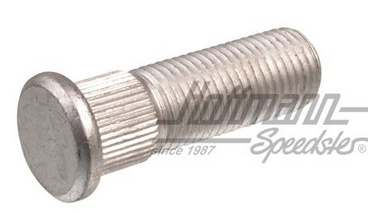

modok spricht wohl von Stehbolzen, patapaya von Einschlagbolzen, optisch wie die hier:
https://de.hoffmann-speedster.com/porsche/porsche-912/bremse-felgen/felgen-zubehoer/15728/radbolzen-porsche-911/912-vorne/hinten
Sollte sich aber feststellen lassen. Wenn der rausstehende Teil oben den gleichen Durchmesser hat wie das Gewinde unten werden es Stehbolzen sein, wenn der Durchmesser größer ist wird es der Rand von den Anderen sein. (Ja, es gibt auch Stehbolzen mit zwei unterschiedlichen Gewinden. Dürfte hier aber unwahrscheinlich sein.)
Hallo [mention=643]jo.gi[/mention]
danke für die Unterscheidung. Dank des Links verstehe ich auch wie der Einschlagbolzen hält. Ich werde das mal nachmessen, schätze aber nach Deiner Beschreibung, dass es ein Einschlagbolzen ist (s. Foto weiter oben).

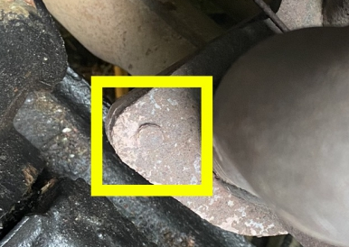

Das 2. Bild im Eröffnungpost sieht aber nicht so aus...?!
:biggrin:
[ATTACH=full]232329[/ATTACH]
Was siehst du da?
Sieht aus wie das Gewindeende was oben ein bissl raus guckt. So kenne ich das.
Ich denke, der Durchmesser ist größer als der Stehbolzendurchmesser und entspricht dem runden Kopf der Einpressschraube wie in dem Link in #12 beispielhaft gezeigt:
Mag mich aber beim Schätzen auch täuschen...
jedenfalls würde ich die Schrauben/Bolzen auch entsprechend beurteilen u. wohl doch auch erneuern. Der Rost wird sie schon angefressen haben.
