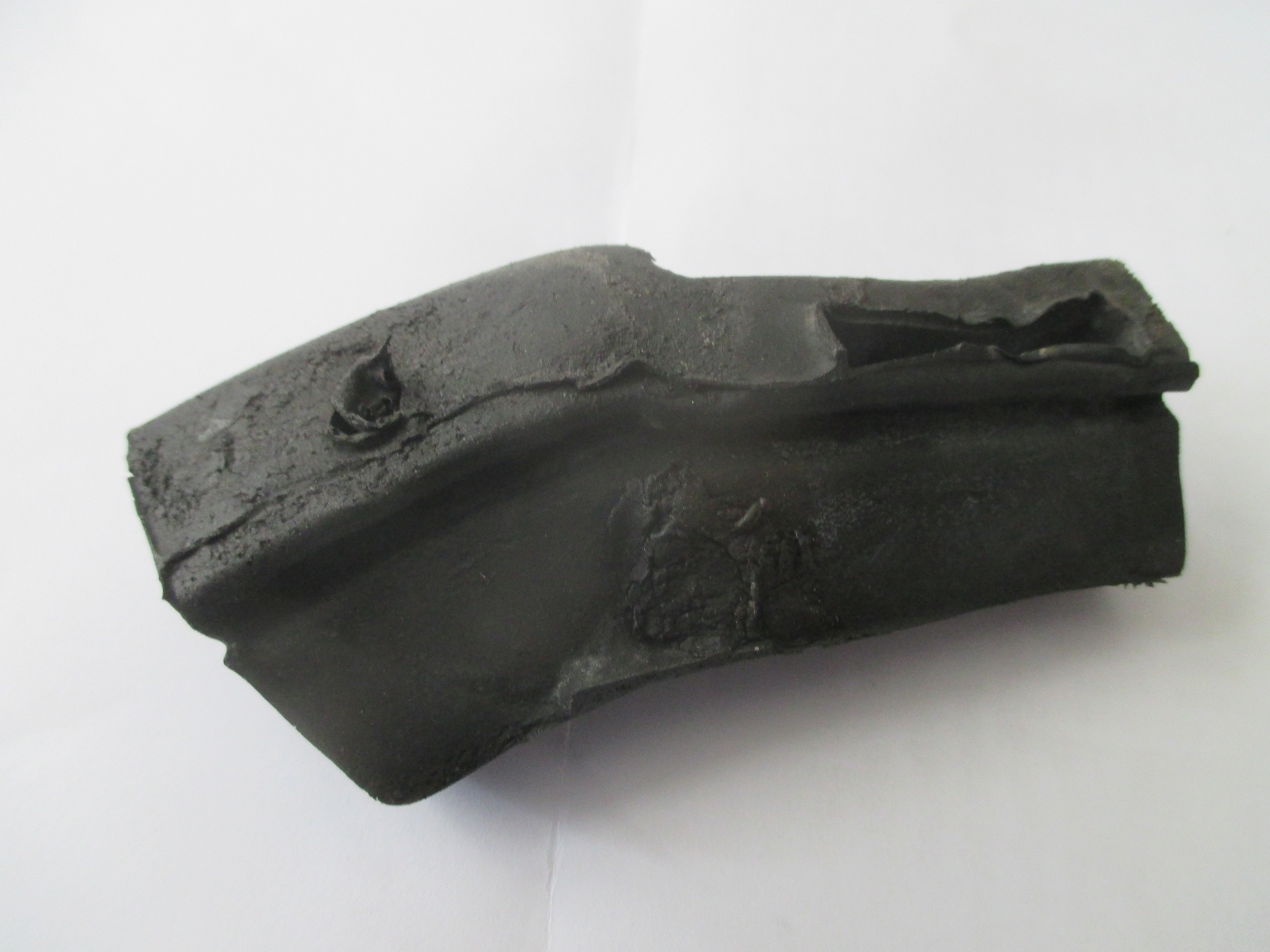

an meinem CV aus 88 sind beide seitig angebrachten Dichtung nicht mehr komplett.
Die Dichtleistengummis EPC 6952642 + 6952659 suche ich schon lange.
Leider nirgends zu bestellen.
Hat hier wer eine Bezugsquelle oder kann auch anders helfen?

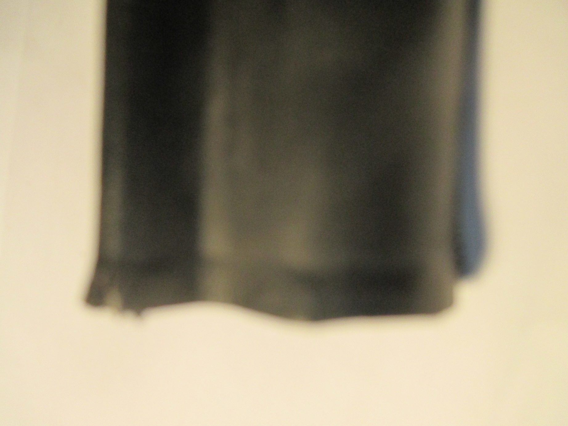

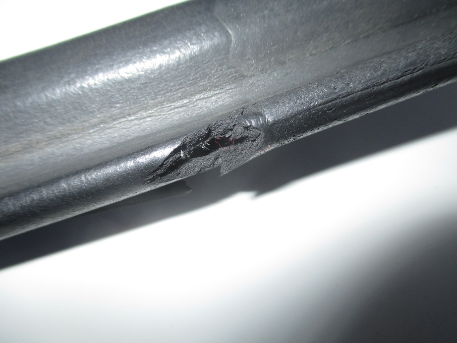

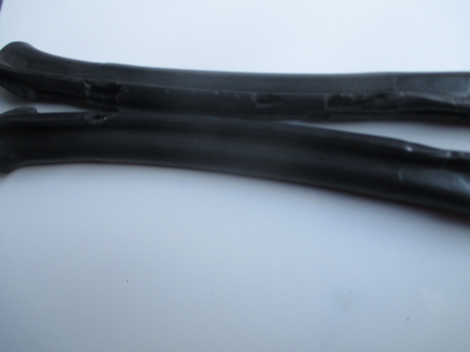

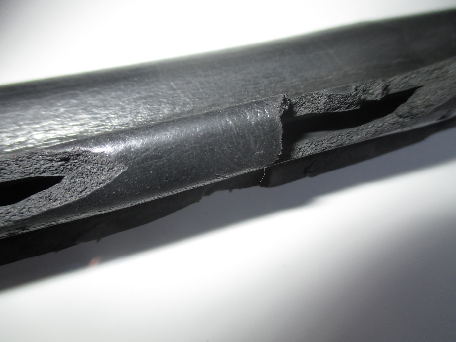

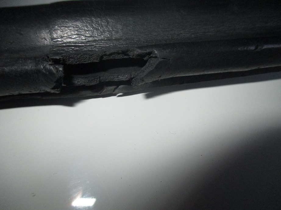

Anbei nun mal Fotos von den 2 Dichtungen auf denen man die "Fehlstellen" sehen kann.
Hab schon viel gesucht, aber kein Mat. zum Auffüllen gefunden. Das Auge soll ja auch nicht schmerzen, da die Stellen immer im Sichtfeld sind.
Schaut aus als ob da Nager mal tätig waren
Also solches heschäumtes Material wird oder wurde (?) bei den Türdichtungen verwendet. Ich kann dir aber leider jetzt nicht sagen welches Modell sich da am besten als Spender eignet.
Diese Dichtungen sind Formteile und die lassen sich nicht so einfach ersetzen. Die gibt's nicht von der Rolle.
Vielleicht etwas mit einem Moosgummi- Schlauch oder Rundprofil basteln und mit flexiblen Cyanacrylat ankleben.

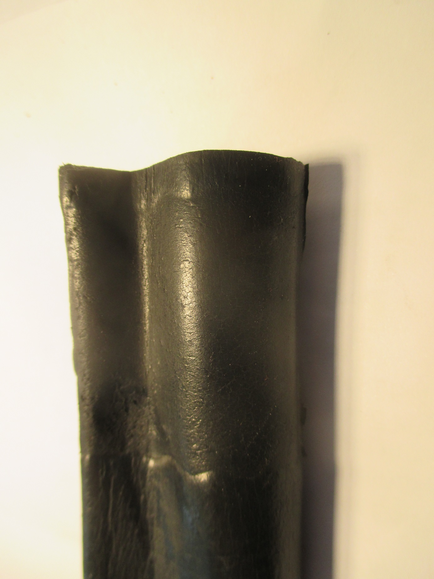

auf den Entsorgungsplätzen habe ich bislang auch noch nichts finden können. Bei der Herstellung wurde so wie es ausschaut Meterware verwendet u. mittels Kleber mit den Geschäumten Endformteilen oben u. unten sehr sauber verklebt. Im mittleren Bereich ist auch immer ein Stück von ca. 3cm eingeklebt, welcher Kleber wurde denn dafür bei der Herstellung verwendet?
Alle Klebstellen sind immer Original- jedenfalls sieht es so aus. Versuche mal ein Foto der Werksverklebung zu machen.
Auf dem Bild der Dichtung "IMG_0548 - rechte Seite" kann man einen Teil der mittleren Verklebung etwas erkennen.
Bearbeitet von banwe
Tangit oder Pattex

Ich sehe wie nitromethan Formteile.

Die einzige Möglichkeit, die ich hier sehe, ist Flicken aus anderen Dichtungen (Schrottplatz) auszuschneiden und sauber einzupassen. Habe ich noch nie gemacht, und es dürfte auch eine Restaurierungsarbeit für lange Winterabende sein.
Optisch wird es wohl auffallen, aber vielleicht trotzdem ansehnlicher sein wie die „angefressenen“ Dichtungen. Dichten wird es auf jeden Fall besser.
Der untere Abschluß ist ein Formteil, aber ich glaube auch das der obere Bereich als Meterware angesetzt wurde (bei den in #1 angesprochenen Dichtungen an der A-Säule).Kenne das Teil allerdings nur im eingebauten Zustand.
Ist aber eigentlich auch egal weil das Dichtprofil bestimmt nur von Saab hier verwendet wurde, und mit Sicherheit nicht als Meterware erhältlich war und ist.
Ansonsten gäbe es da noch Armaflex 520. Das ist ein Kleber für die weichen Rohrisolierschalen und Matten von Armaflex. Die haben eine ähnliche Konsistenz.

mache grad mal einen Test mit Gummilösung da damit ja ein Vorgang wie beim Vulkanisieren eingeleitet wird u. den eingestrichenen Bereich anlösen soll?
noch ein paar Details: oberes Formteil, sowie Klebestellen der Fertigung
Evtl kann man was finden in Shops für Türdichtungen .... dort nach Moosgummidichtungen oder -Profilen suchen. Moosgummi in EPDM gibt es z.B. in Form von Rundschnüren.
Vielleicht passt zufällig was.
z.B.
https://www.graf-dichtungen.de/boot-restaurierungsmaterial-sp0387.html
oder
https://www.schulz-souard.de/shop/de/dichtungen/dichtungsprofile/moosgummi-form-profil
Bearbeitet von saab-wisher
