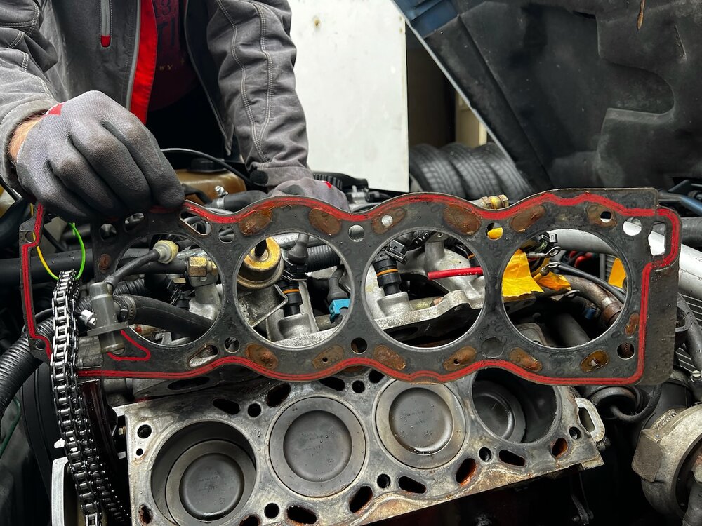

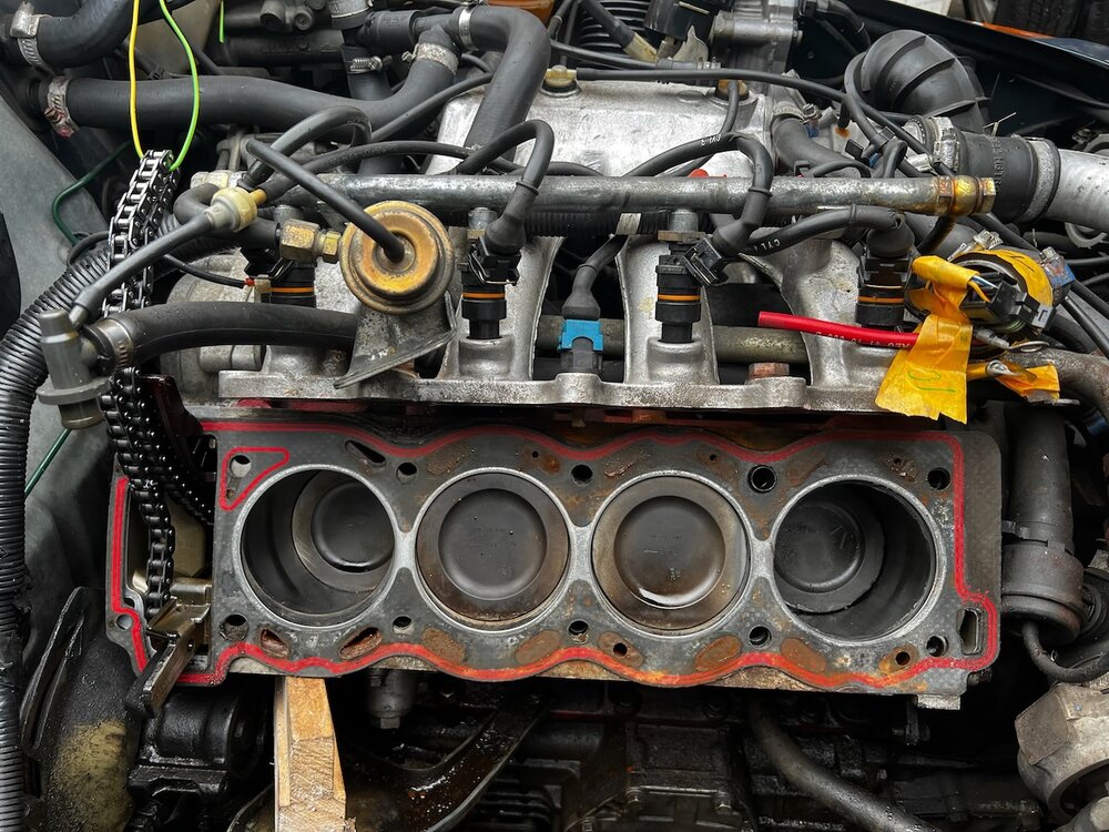

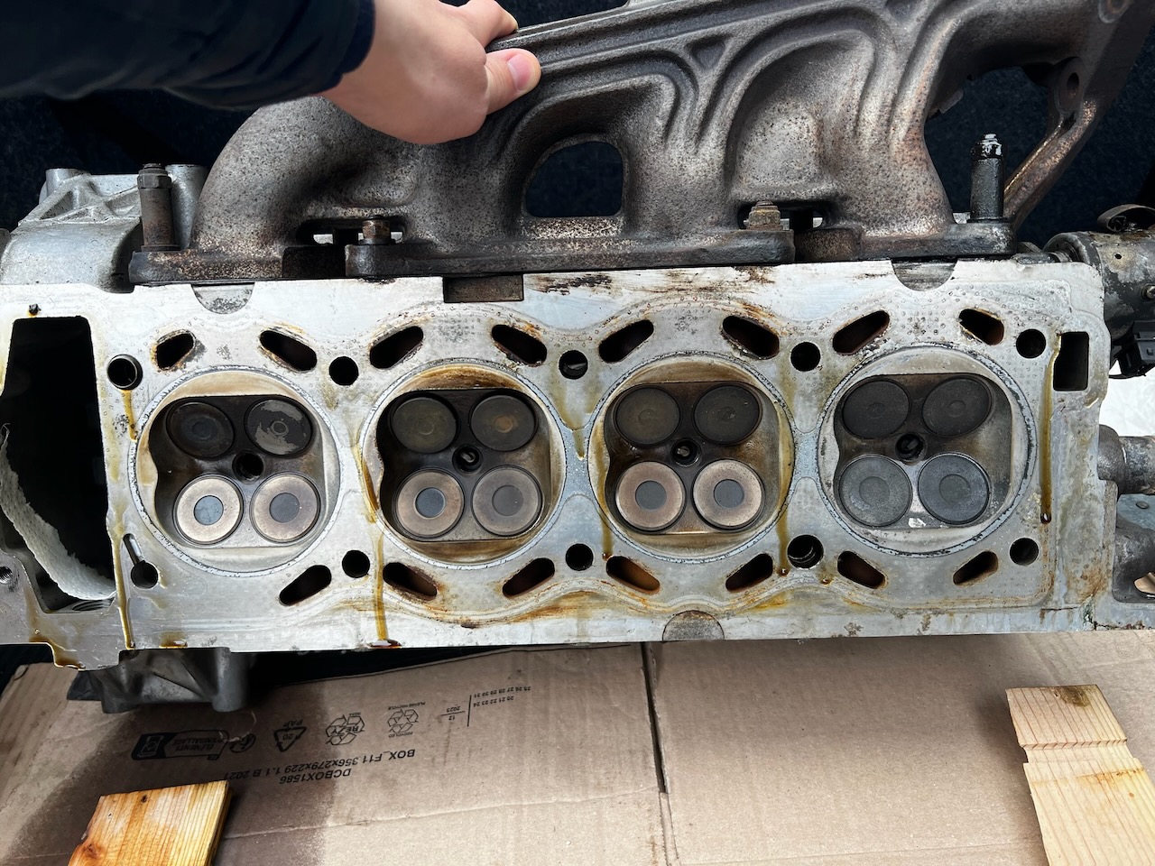

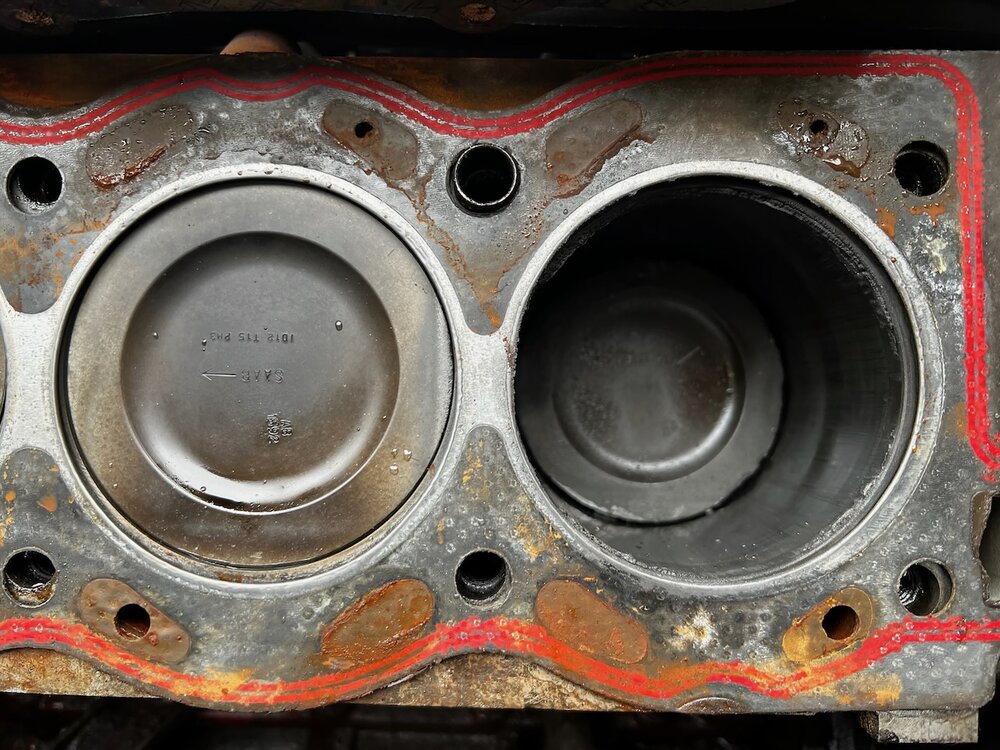

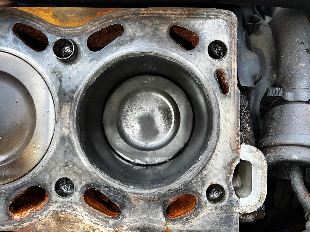

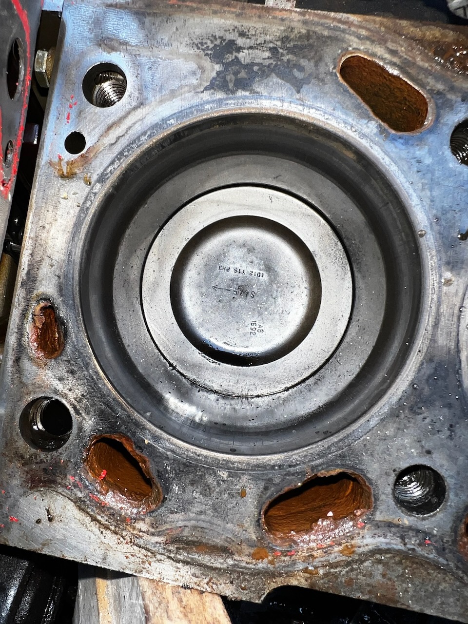

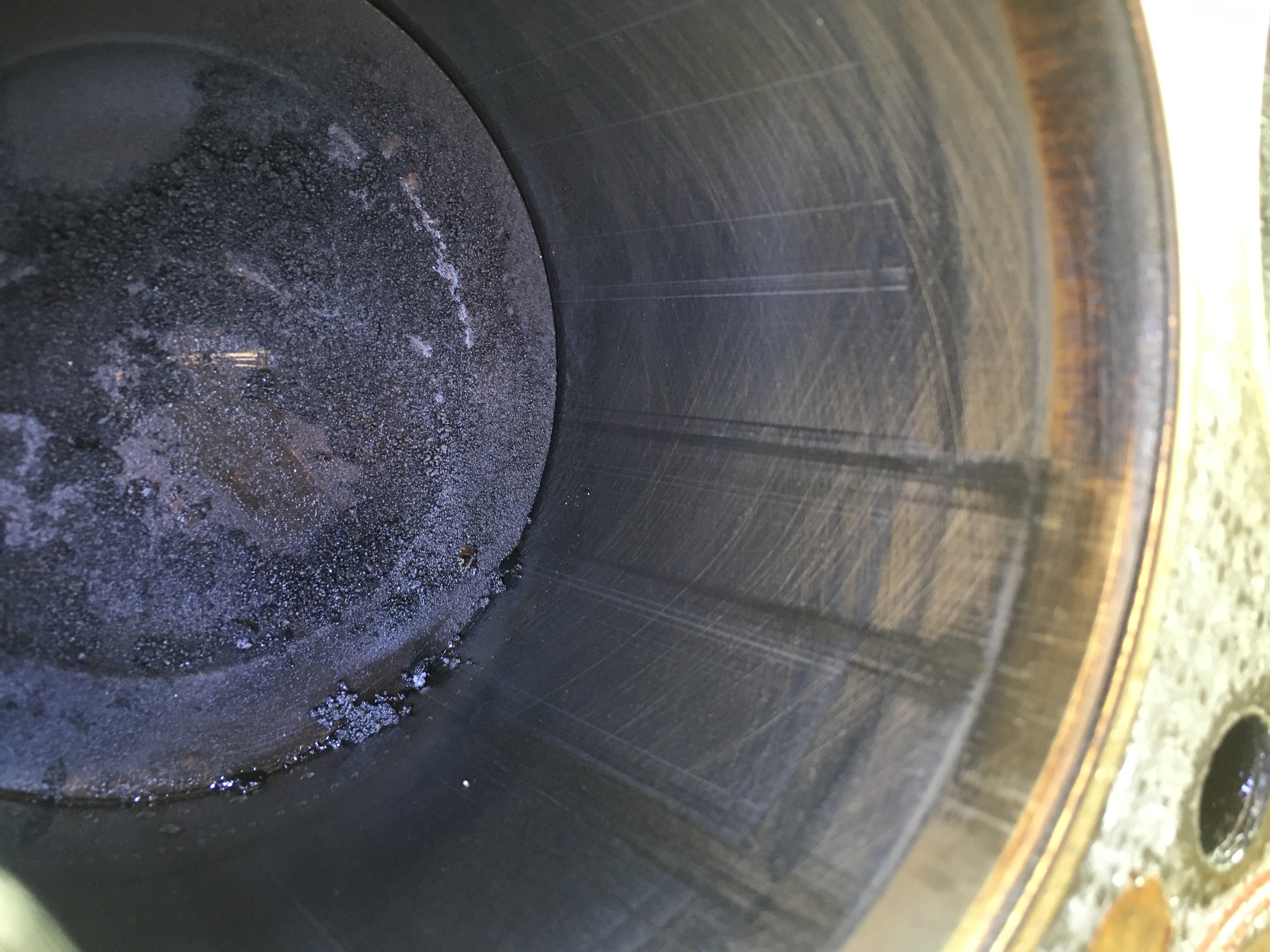

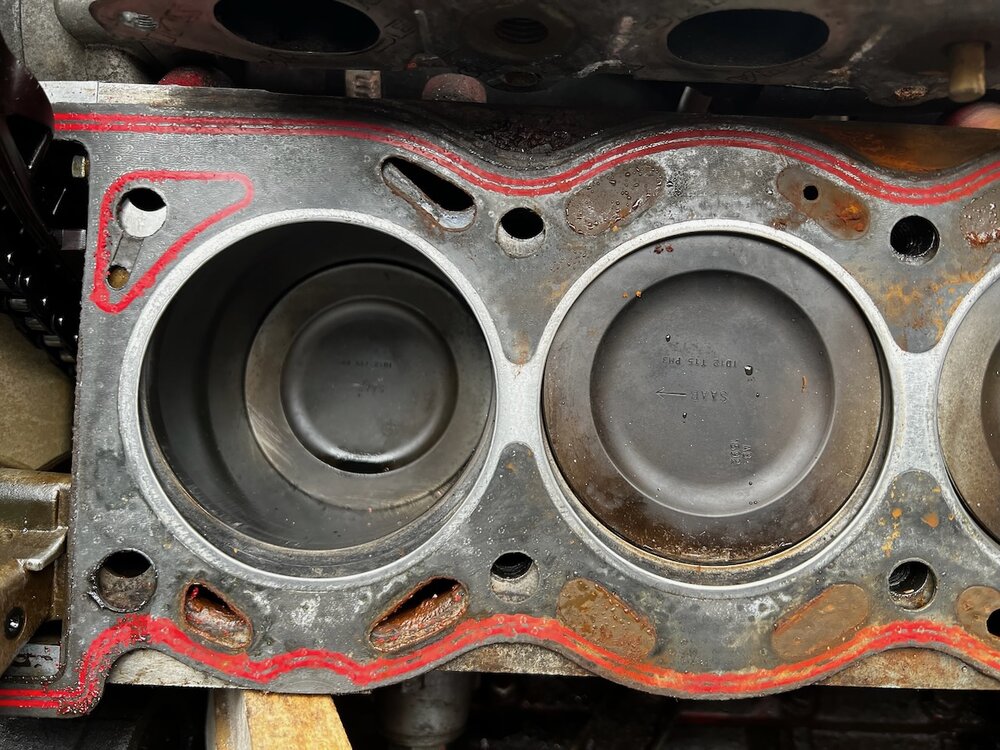

hier jetzt mal ein paar Bilder. Es sind vor allem Zylinder 1 und 4 angegriffen. Der Kopf ist auch nicht mehr so hübsch, es sind eine Reihe von Ventilen nicht mehr so gut.
Die Zündkerzen waren aus meiner Sicht korrekt NGK BCP 7EVX.
Unser Schrauber meint, dass aller Vermutung nach die Zylinderkopfdichtung defekt gegangen ist - alles auf der Autobahn. Dann ist mein Sohn dummerweise noch bis zur Ausfahrt weitergefahren (als es einen Leistungsabfall gab....). Der Schaden an den Zylindern wäre ein "Wasserschaden".
OK - dann bin ich mal offen für Interpretation. Soll ich noch mehr einstellen?
Danke an Euch.
Stimmt...ist kaputt.
nö, eindeutig ein Schaden durch Verbrennungsstörungen (Klingeln) in dessen Folge die Zylinderkopfdichtung in Mitleidenschaft gezogen wurde. Wasser spielt da im Schadensverlauf keine Rolle.

Der Kolben (4) ist derbe geschmolzen, Alu Rückstände haften am Zylinder. Da ist zu hohe Temperatur im Spiel was nicht vom Wasser herrührt. Also wie erwartet: Zu mager und/oder falscher ZZP was im Klingeln mündet.
Also Hardware reparieren, Krafstoffversorgung inkl. Einspritzventilen testen, alles sauber einstellen und am besten einen LLK verbauen.
