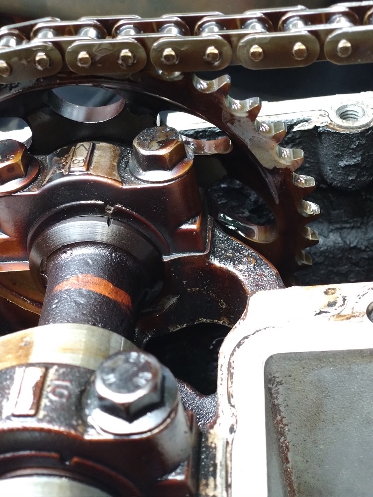

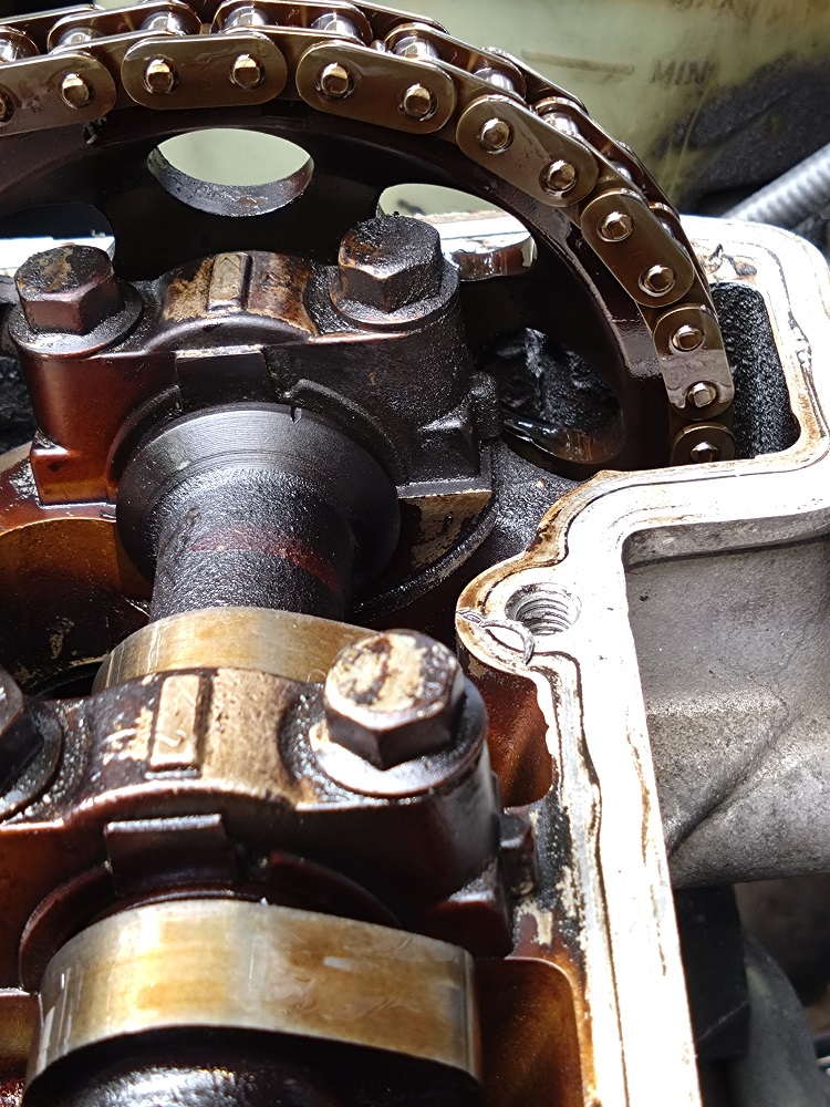

Fotos vom alten Kopf:

Richtig.Dafür genügt ein Blick unter den Ventildeckel.

Ich hoffe ich komme heute dazu und mache auch Fotos. Zusätzlich prüfe ich auch ob die Kurbelwellenmarkierung stimmt. Da war alles raus im Zuge der Automatiküberholung. OT bestimme ich mit Schraubendreher.
