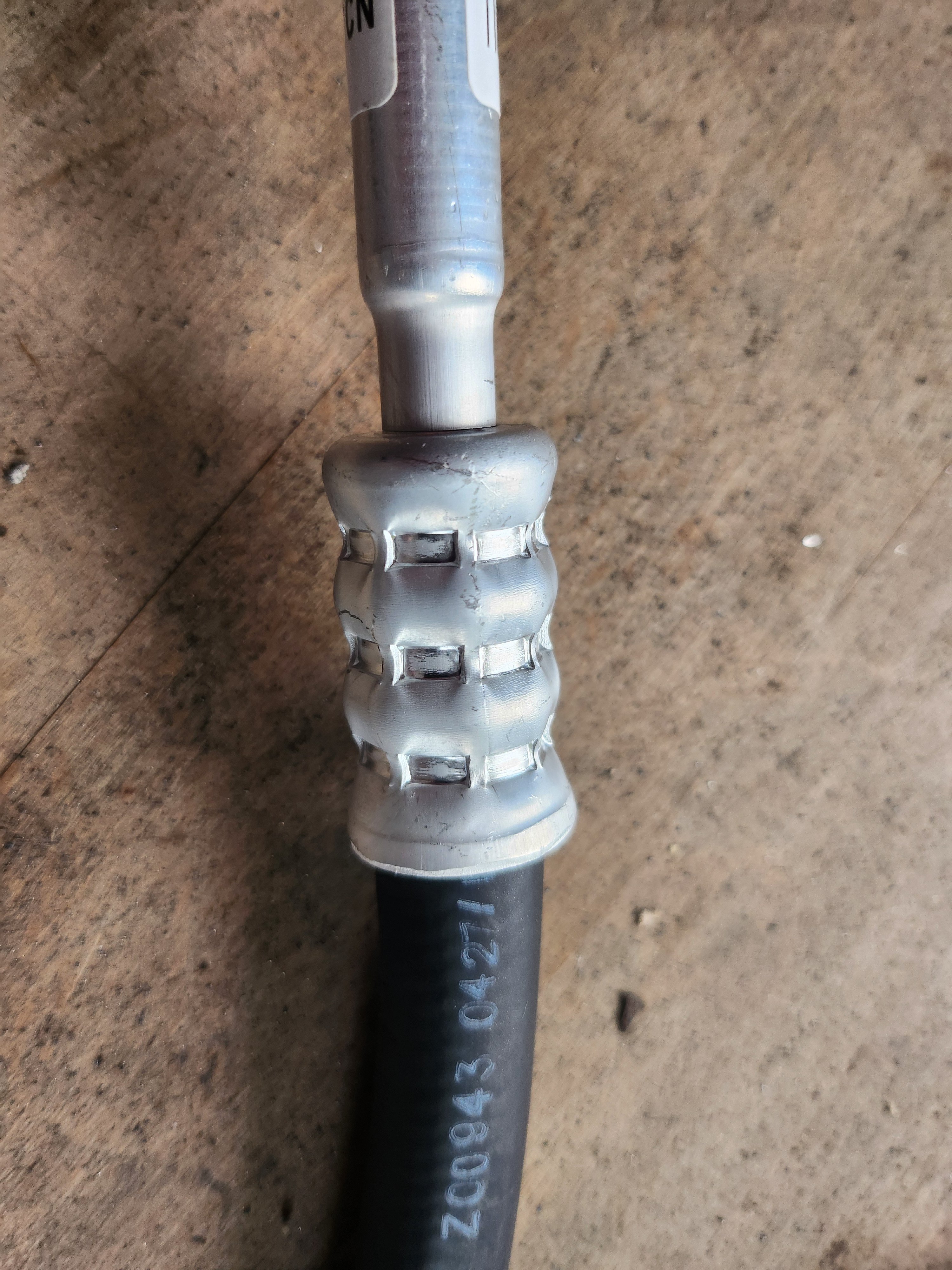

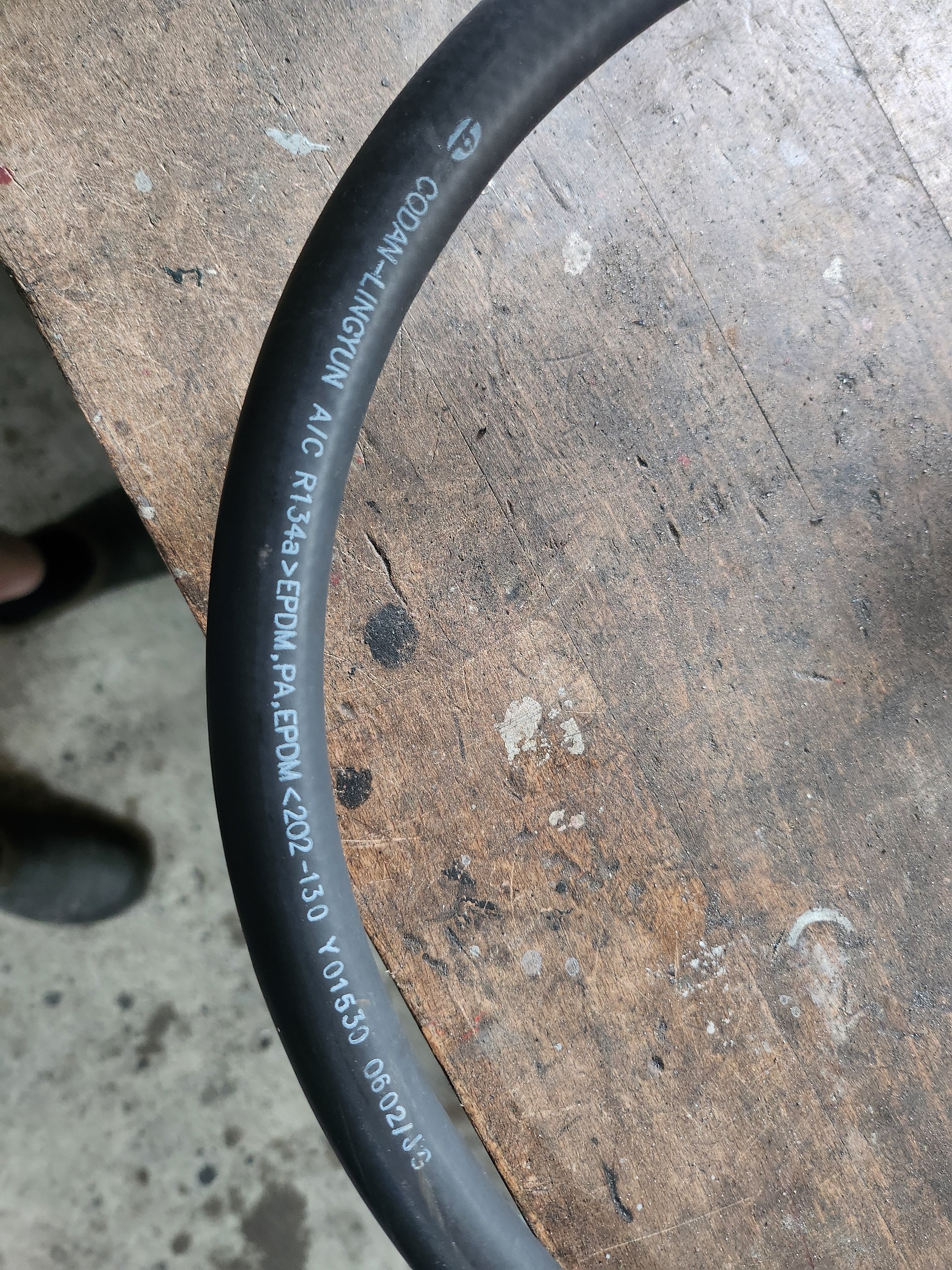

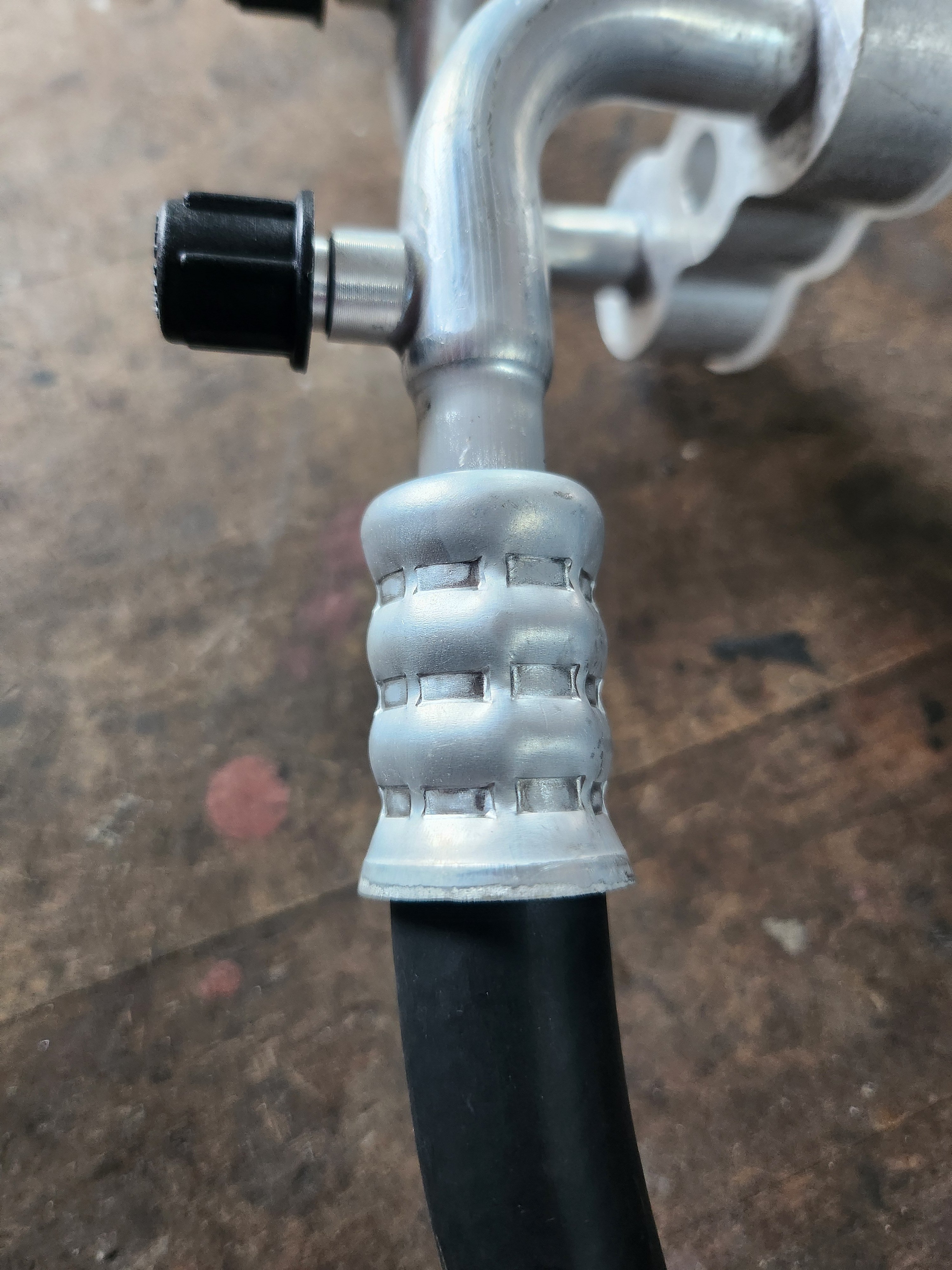

Im Detail die Verpressungen und das verwendete Schlauchmaterial.
So in etwa?
Danke, das sieht besser aus als die Alternative von S...x , auch wenn die Kanten der Verpressungen ebenfalls recht scharfkantig sind.

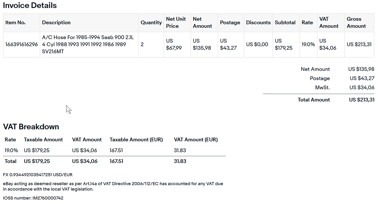

Was ist nun incl. Versand (und Zoll?) an Kosten zusammengekommen?

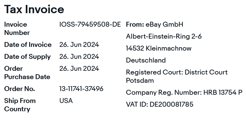

Bei ausländischen Anbietern (zumindest bei nicht-EU) wird die Rechnung offenbar seit einiger Zeit von eBay selbst gestellt und darin dann auch die MwSt ausgewiesen. Hier wäre es egal gewesen, aber bei Käufen für die Firma war es oft ein echter Akt, von Anbieter eine brauchbare Rechnung zu bekommen. Das scheint jetzt orderntlich geklärt zu sein.
Das ist insgesamt sehr akzepabel.
Andere US-Anbieter rufen bei ebay oder Ihren eigenen online-shops ein Vielfaches an Transportgebühren auf!
Darum hatte ich ja gleich zugegriffen.

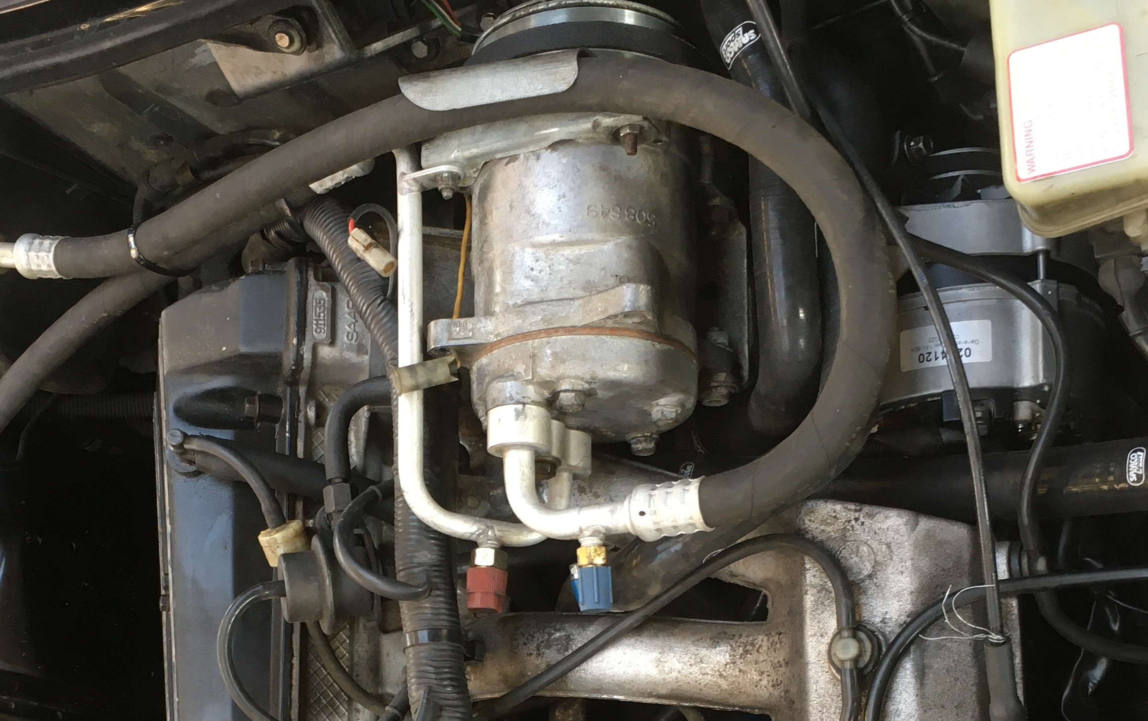

Verstehe ich nicht, da sind doch (lt. Bild) Füllventile dran, die man einfach durch die Passenden ersetzt...?
Das sind meines Erachtens die normalen alten R12-Anschlüsse. Also nur Ventile drin und Abdeckkappen drüber.
Wenn Du dafür passende fest und dauerhaft dicht aufschraubbare HD-/ND-Adapter für R134a-Anlagen kennst, dann immer gerne.
Kenne die Dinger bisher leider nur mit Schläuchen.
Umbausätze gibt es von verschiedenen Anbietern, auch via S...x :
R12-Ventileinsatz rauschrauben, R134A-Ventile für Hoch-und Niederdruckseite drauf...fertig.
