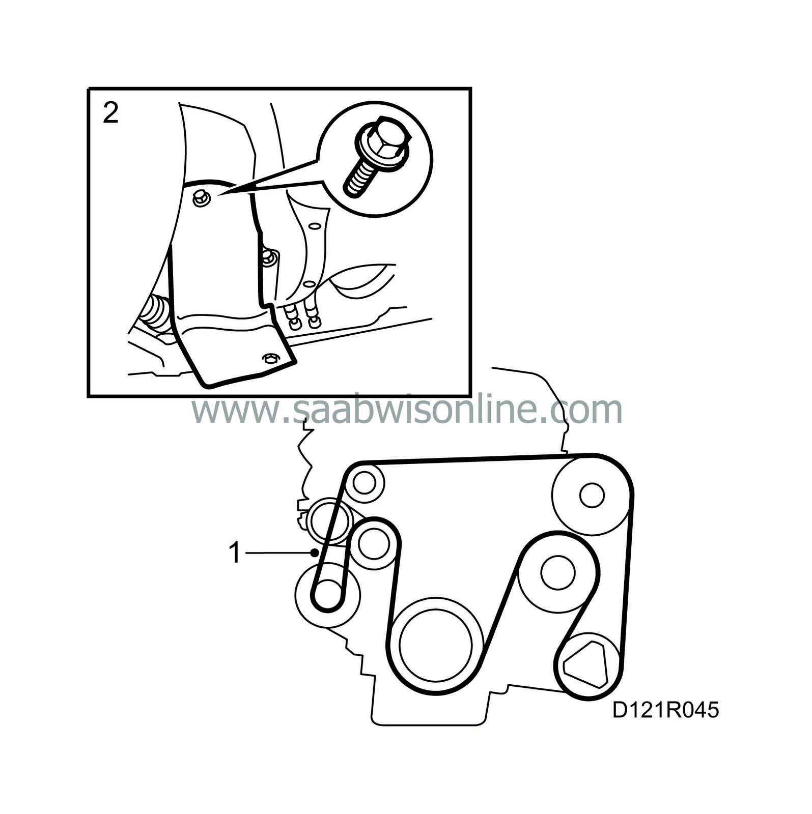

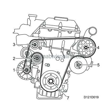

Und was soll ich sagen, der Riemen ist zu lang. Zumindest denke ich das. Ich weiß nicht, wie er auf welche Rollen aufgelegt wird. So wie es mir logisch erscheint, habe ich ca. 20 bis 30 cm übrig.
Gibt es im Forum einen Plan/eine Zeichnung oder ein aussagekräftiges Foto, wie der Riemen auf die Rollen kommt?

Moin peterg
Das hier müßte doch für Deinen Wagen passen?
http://saabwisonline.com/a3/9-3/2000/2-engine/basic-engine-4-cylinder-petrol/adjustment-replacement/drive-belt-for-auxiliaries/to-fit-13
In der Spalte ganz links sind kleine Kästchen mit Pfeilen. Ist manchmal nicht ganz einfach die Maus so darauf zu positionieren dass sich der Mauszeiger ändert, aber dann draufdrücken und es erscheint eine Zeichnung. (Auf der verlinkten Seite sind für Dich der zweite oder dritte Pfeil interessant).
Das „saabwisonline.com“ ist auch für weitere Fragen manchmal hilfreich … :ciao:
ich bin ja nicht gut in Bilder...aber der link würde mir jetzt auch nicht helfen
fangen wir vorne oben an:
Servopumpe - senkrecht runter zum Klimakompressor , hoch zur Wasserpumpe (Riemenrücken) , runter zur Kurbelwellenriemenscheibe , hoch über die Spannrolle, runter zur Lichtmaschine, hoch zur Umlenkrolle, nach vorne zur Servopumpe
Hallo jo.gi und hft,
vielen Dank für die schnellen Antworten, in Wort und Bild! Ich habe mich zwar schon mit dem saabwisonline beschäftigt, aber dann sehe ich den Wald vor lauter Bäumen nicht. Und mein Tech-Englisch ist nicht so toll.

Riemenlänge bei Klima 2345 mm
Das ist aber das Bild ohne Klima!

Dann hier nochmal Bild mit Klima:
Hier dann die Riemenführung mit und ohne AC
Sorry, war zu schnell bei den Bildern.
