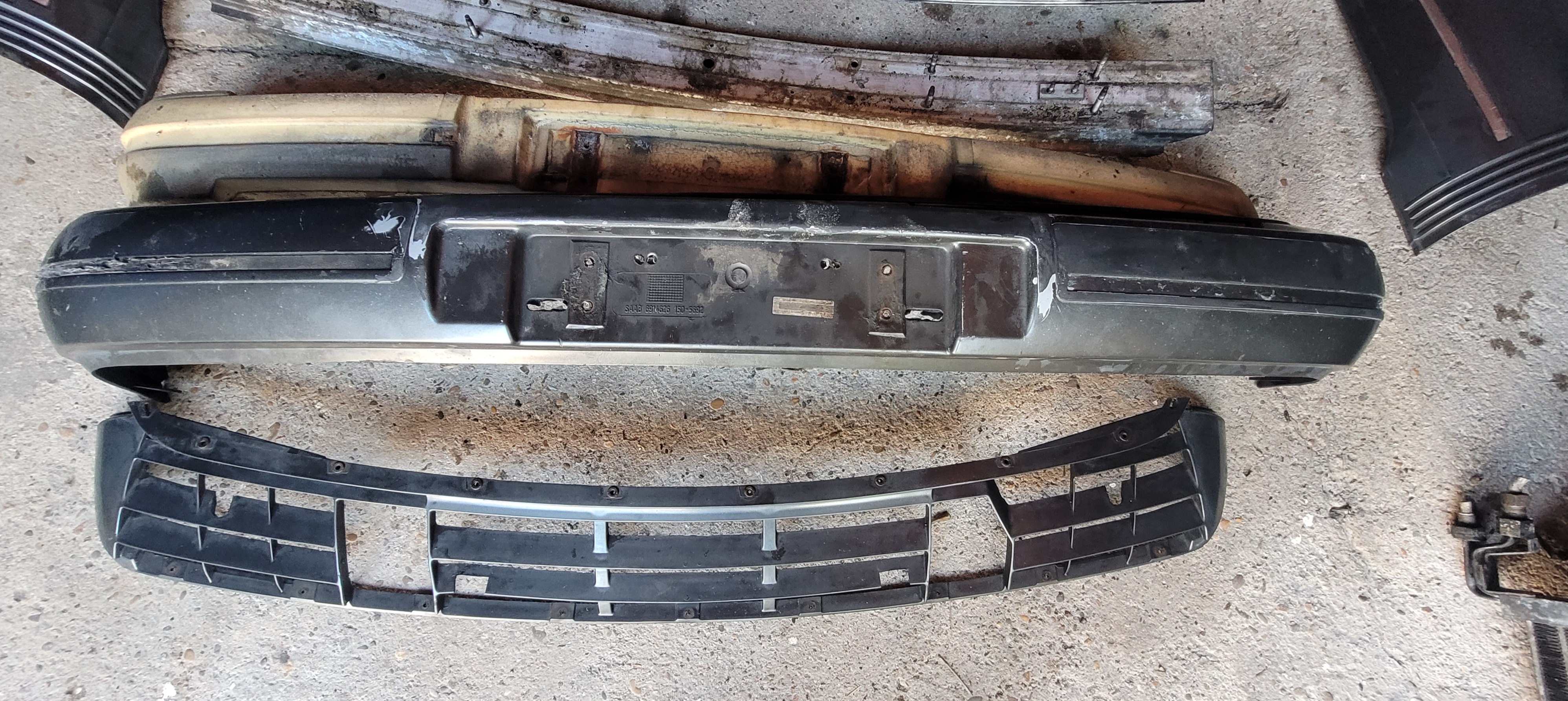

[ATTACH alt=20240622_191556.jpg]274004[/ATTACH]

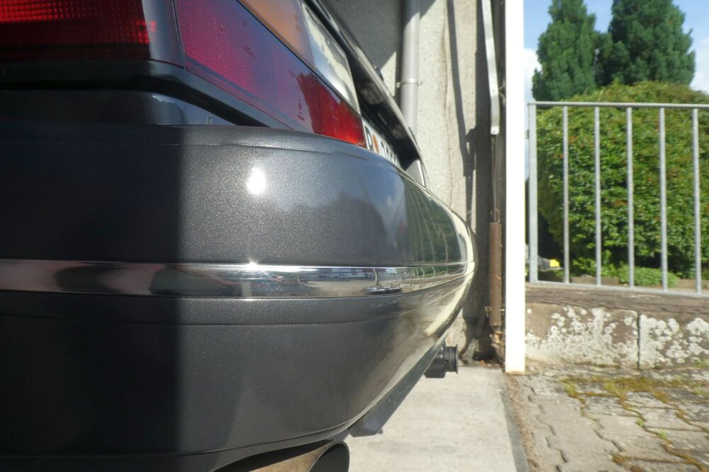

Dann kann ich mich nicht beschweren, nach zweieinhalb Jahren sieht die Ecke, für mich, noch gut aus. (Irgendein 14mm-Chromband, selbstklebend, von ganz weit weg)

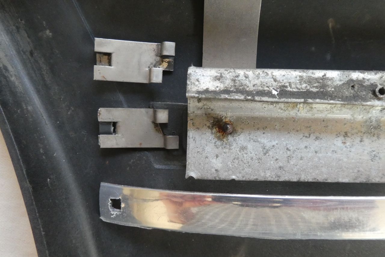

Da könnte man doch am Ende auch so 4-eckige Löcher rein machen und es dann mit den originalen Klammern spannen?
Sehe ich ebenso, und mache es mit der "Meterware" (hintere Leiste für vorn und/oder Seiten geteilt) der Originalbandes ebenso.
Loch gebohrt, dann per 4kant-Feile der Rest.

„Aus der Tüte nehmen und aufkleben“ fand meine Faulheit natürlich toll. (Obwohl die Klammern zusätzlich noch montiert sind. Hintergedanke: Sollte die Klebkraft nachlassen werden die Leisten immer noch straff gehalten.)
Es gab aber tatsächlich noch zwei handfestere Gründe für mich die Edelstahlband-Variante nicht weiterzuverfolgen.
-Die Originalleisten haben eine Stärke von 3mm(?), China-BlingBling ist schon etwa `nen Millimeter dünner, das Edelstahlband wird deutlich unter einem Millimeter liegen. Mir ist nichts eingefallen wie man die Leisten konstant unterfüttern kann.
Und ohne dies liegen mir die Leisten einfach zu tief „im Graben“.
-Die Oberfläche der Originalleisten ist gewölbt, ebenso das China-BlingBling. Auch hier ist mir nichts eingefallen wie die Metalleisten so überwölbt werden können das sie in den Ecken nicht wie ein Metall-Maßband einknicken.
Natürlich hat auch in dieses Band die Lochung erhalten und ist mit den Original-Spannelementen montiert :rolleyes:
aber mangels Elastizität des V2A-Banden genügt die Verspannung v.a. bei der Heckstosstange nicht.
