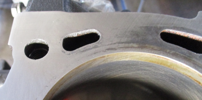

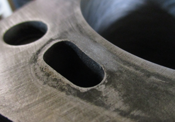

Womit hast Du die Dichtfläche so schon hinbekommen?
Schaber und dann feine (00 oder 000) Stahlwolle?

Sag ich nicht... :rolleyes:
Weil, macht man so nicht... :redface:
Schleifleinen. :eek:

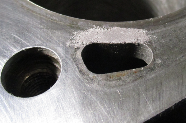

Zum einen hab ich tatsächlich den Block damit minimal geplant, zum anderen gab es beim 1. Zylinder einen angefressenen Wasserkanal, den ich mit Flüssigmetall gefüllt habe.
Da der Block völlg nackt war und anschließend gründlichst gereinigt wurde, hatte ich keine Angst vor Rückständen von Schleifmittel.
Ach Quatsch, gerade Du weißt doch: Wer heilt, hat recht.
Ist immer eine Frage der Körnung. War ja auch gerade mit "Sandpapier" an den rostigen Zylindern. Aber beim verwendeten 2000er hatte selbst der Mann von Scheuerlein am Telefon keinerlei Bedenken, sondern hielt es nur für unnötig. Nachdem ich jetzt mit dem FlexHone dran war, teile ich natürlich diese seine Sicht.

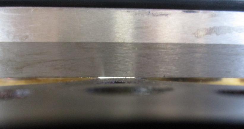

Zum einen hab ich tatsächlich den Block damit minimal geplant ...
Das glaube ich Dir nur, wenn Du damit auf einer geschliffenen Stahl- oder Marmorplatte, oder auf einer Glasscheibe o.ä. warst.
Sonst ist das alles, aber kein Planen. Muss, bei entsprechend minimalem Abtrag unterhalb der Dichttoleranz, aber auch überhaupt kein Problem sein.
... zum anderen gab es beim 1. Zylinder einen angefressenen Wasserkanal, den ich mit Flüssigmetall gefüllt habe.
Ja, hatte ich irgendwie vor 11-12 Jahren an der Semmel auch mal gemacht. Habe jetzt aber gerade seit einigen Tagen wieder das Gefühl, dass die Kiste Wasser nimmt. Muss ich beobachten, kann ja überall sein.
Wenn z.B. die Zylinder aufgeschliffen oder auch nur gehont werden, ist das im Hinblick darauf doch auch nicht wirklich etwas anderes.

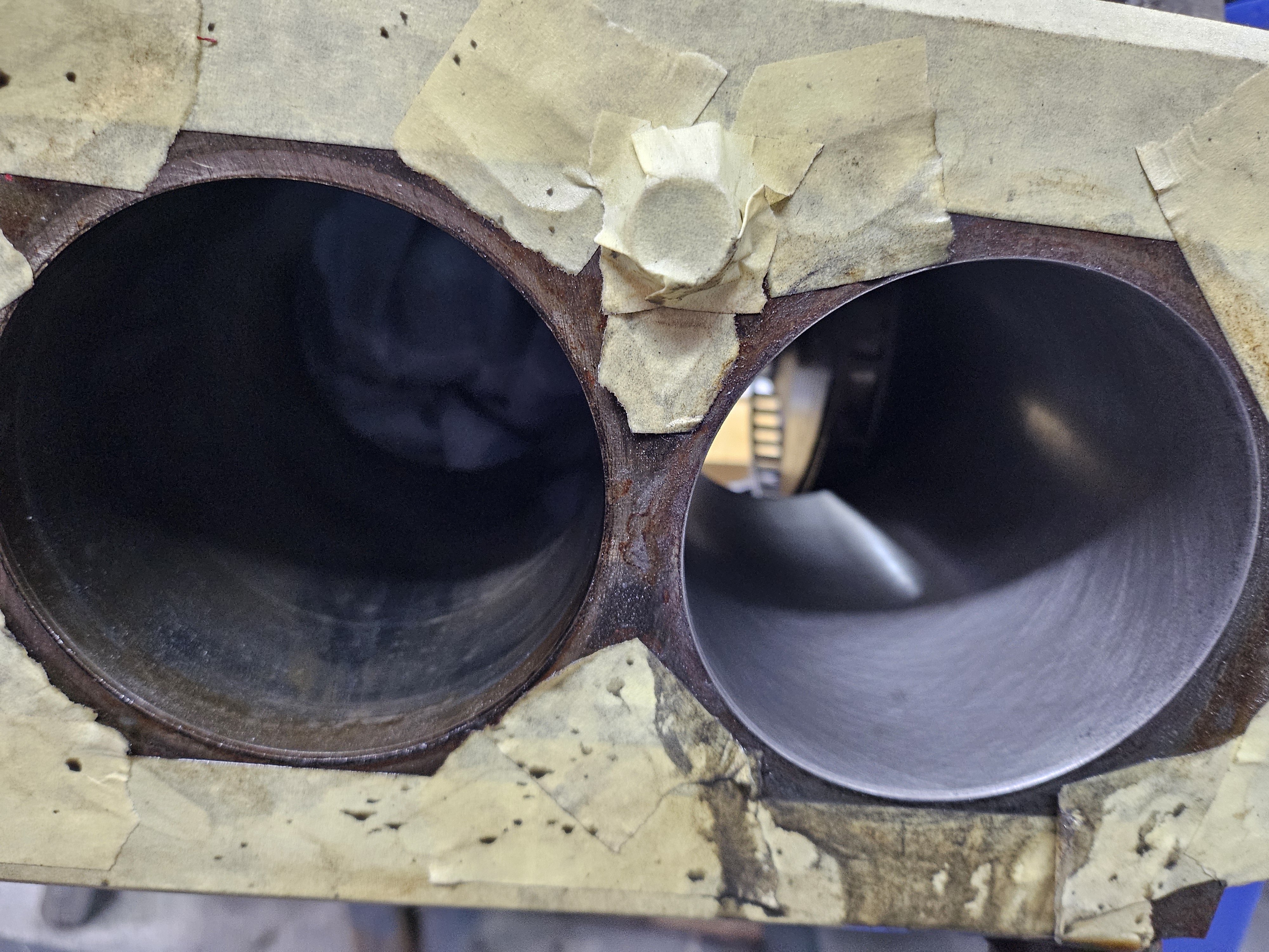

Und hier mal der Zyl. 4, einer der "schlechten" nach dem Honen:

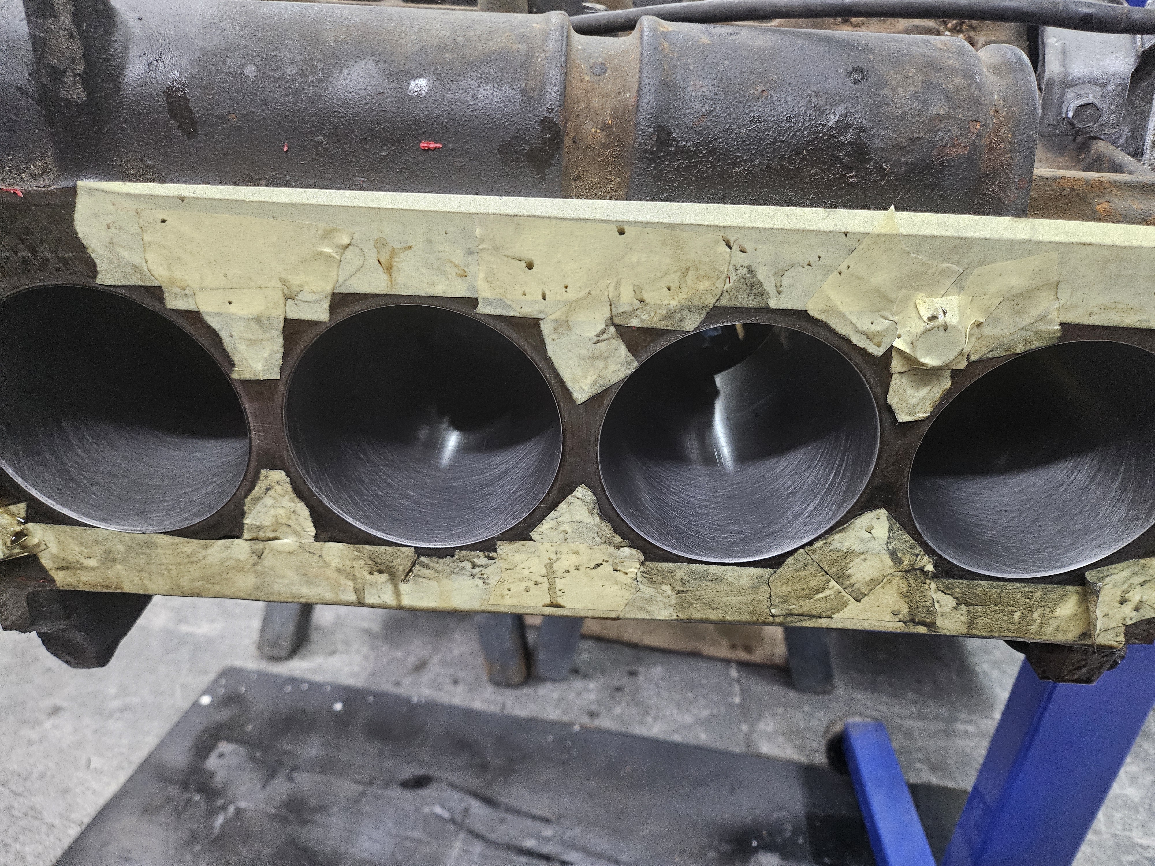

So sieht der Block zylinderseitig doch schon wieder brauchbar aus:
[ATTACH type=full" alt="20241003_180100.jpg]277711[/ATTACH]
Und ja, auf der Suche nach den zulässigen Maßen für die beiden Spanner bin ich aber leider immer noch.
Bei dem Aufwand?
Mach doch neue Ketten und Ritzel rein....
Hast Du die Zylinder vermessen? Schön aussehen und maßlich passend sind 2 Paar Schuhe:tongue:
Kommt noch.
Aber bis auf das defekte Pleullager lief der Block damals (2011) bis zum Schluss.

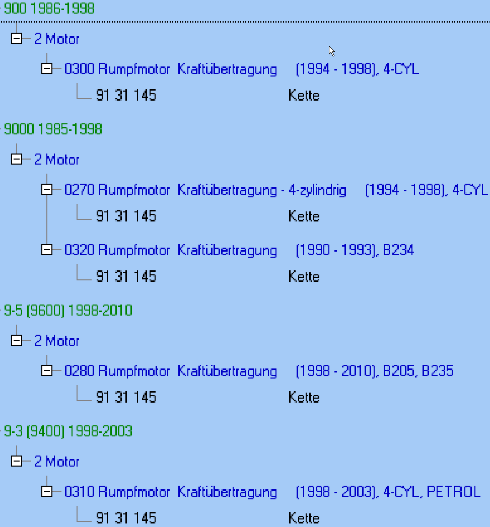

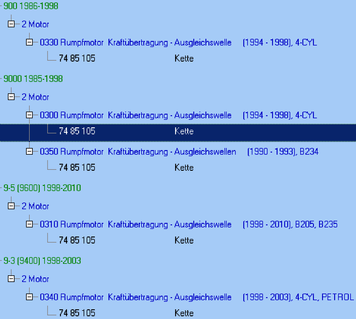

Und z.B. die Ausgleichswellenkette 74 85 105 scheint lt. EPC in 900 & 9k ab '94 bis 03 im 9³I und im 9-5 sogar bis 2010 verbaut worden zu sein:
Ebenso sieht es für mich bei der Steuerkette 91 31 145 aus:
Ich glaube Dir das gern.
Aber das EPC gibt dabei zum Kettentrieb selbst nichts her, lediglich zu den Ausgleichswellen (95 & 98) und deren Kettenrädern (nur 98). Bei Steuerkette & Co. finden sich 94-98 gar keine Änderungen.
Und mir geht es hier ja lediglich um die Werte für die Kettenspanner geht, sehe ich da nichts, was sich geändert haben könnte.
