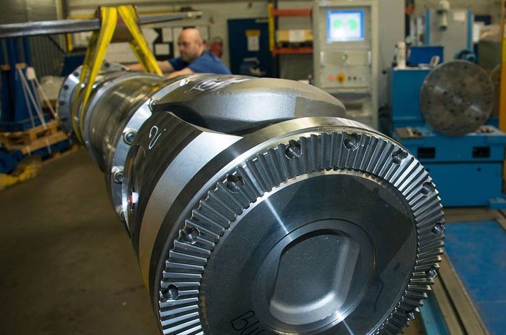

so, jetzt ist die Welle in der Bude verschwunden, jetzt weiß ich auch was die meinten wir machen normal größeres :-), Sie suchen noch.
Vielleicht unter die Werkbank gefallen, oder doch versendet zu der Niederlassung, die die kleinen macht.
Heute die Info, die Welle ist in der Niederlassung, die die "Zwerge" macht.
Zuständigkeit jetzt in Hockenheim.
