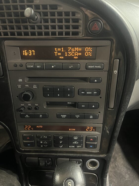

Was zeigt mein Auto mir hier an?
An meinem Saab 9-5 Aero EZ 9/2001 zeigt das SID , nach dem Starten Daten an.
Kann noch mehr angezeigt werden? Wenn ja, wie? Was bedeutet das angezeigte?

Vielen Dank für die Infos, nur was da genau anzeigt wird habe ich nicht gefunden.
Vielleicht kann's mir einer erklären.

Jaja, nur als Nicht-eSID User frage ich mich auch was das gerade anzeigt. Denn in der Liste finde ich weder ein einzelnes kleines noch großes T. Was also t=1.7sM= 0% und T= 13CA= 0% heißen soll erschließt sich mir aus der Liste auch nicht.

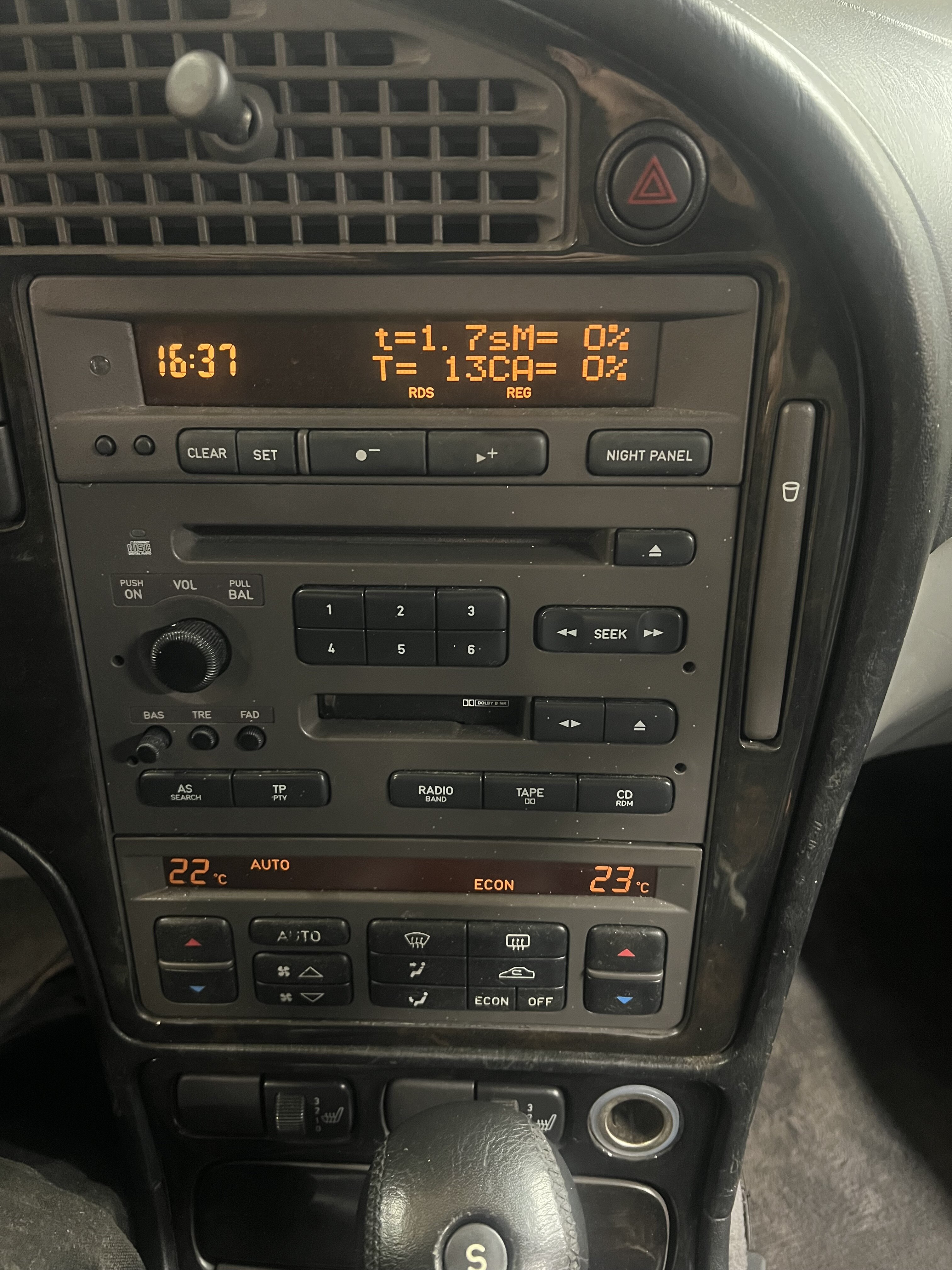

Bleibt die Anzeige auch während der Fahrt bestehen?
Dann kannst du einfach testen, ob es die Beschleunigungsleistung und eSID ist.

Gefährliches Halbwissen/Vermutung
T= Kühlwassertemp. bei Start
t= Startzeit
Wovon das abhängig ist, ob das SID anzeigt oder nicht? Keine Ahnung, ich fuhr zwei 9-5 mit OpenSID und keiner der beiden hat das angezeigt (was ich auch gut fand, weil das nur Nachfrage beim TüV-Mensch erregt).
weiß jemand wie man das deaktivieren kann? Wofür brache ich die Zeit wie lange mein Anlasser orgelt?
Ein Faktor, der Rückschlüsse auf das System von Batterie und Anlasser gibt.
Eigentlich müsste ich das besser wissen weil ich damit seit 5 Jahren rumfahre. Aber mein Hirn ist n Sieb.
Mindestens einer der Prozentwerte sollte aber Ethanol-Anteil sein. Könnte ggf. für Biopower-Software sprechen.
Muss aber wahrscheinlich nicht.
Das kann schon passen, ich fahre mit Aral 102.
Und es soll ein Steuergerät vom BSR verbaut sein mit 3" Downpipe und AGA von Ferita. Bei BSR gab es mal BIO-Power-Steuergeräte.

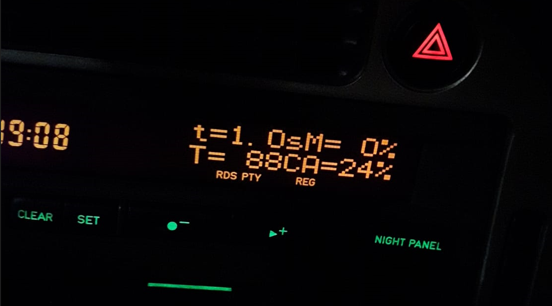

[ATTACH type=full" alt="1729527914216.png]278566[/ATTACH]
BioPower-Software zeigt nach dem Tanken und kurzer Adaptionsfahrt den Ethanolanteil im SID an...
Tu es nicht. Tank Esso.
Ja, das auch. Und auch wie viel Liter von welchem Kraftstoff man nachgetankt hat.
Das meines Wissens erst ab Facelift....
obwohl Mitte September 2001 die Erstzulassung ist, ist es schon ein Facelift-Modell
