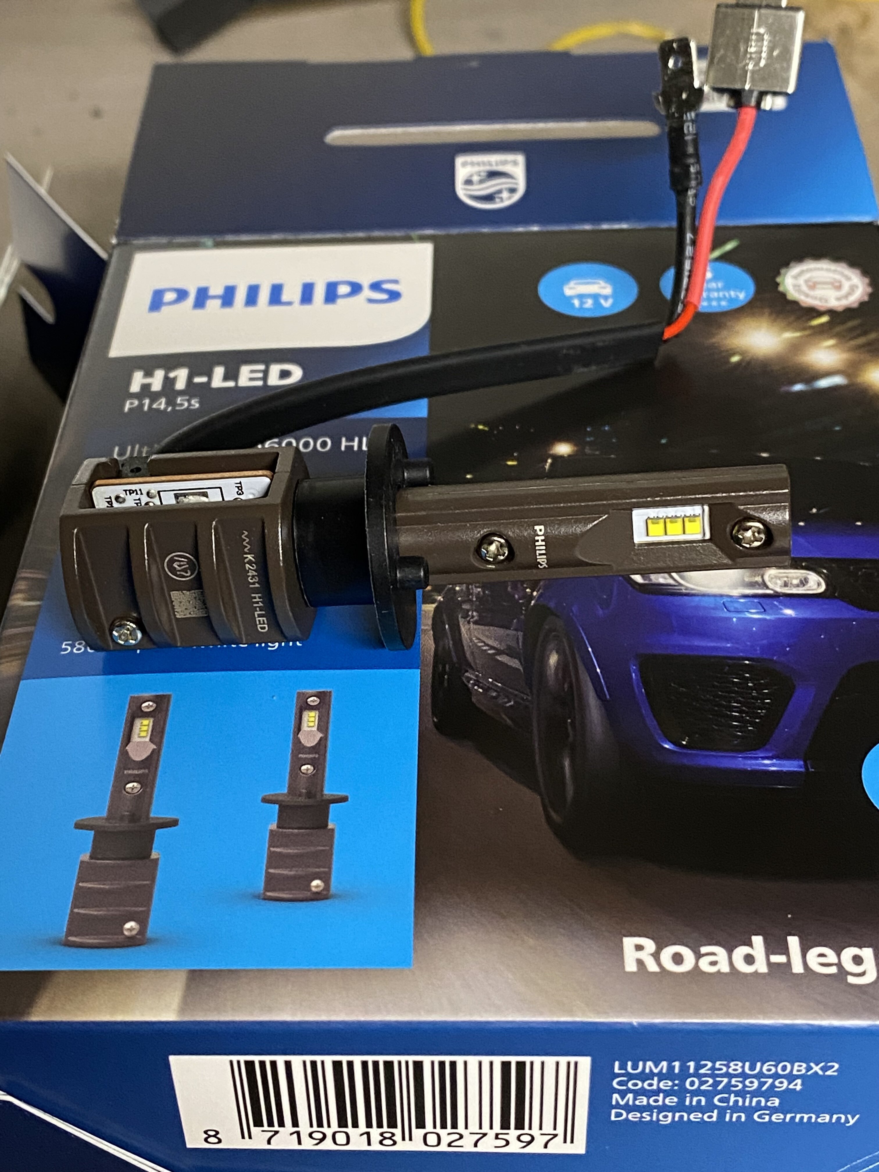

Hey, ich habe mir einfach mal die Philips Ultinon Pro6000 Boost H1 bestellt mit 5800K.
Die passen perfekt und sind auch deutlich besser verarbeitet als die Osram Lampen.

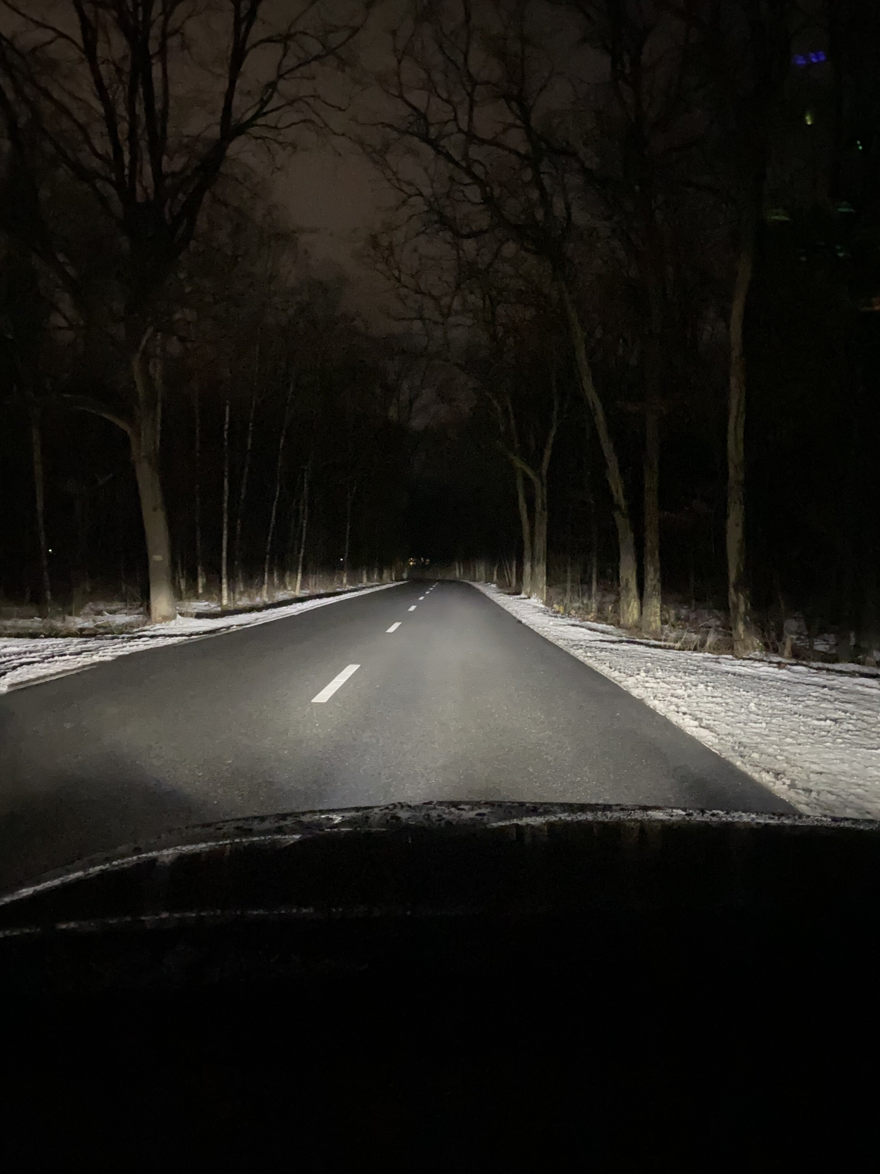

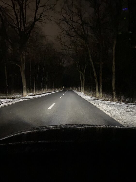

Optik hm naja ist halt einfach weiß aber vermischt sich gut mit den Standard Standlicht Lampen. Ausleuchtung ist der Wahnsinn habe ich so beim 9000 noch nicht erlebt und das hat mich sofort überzeugt die drinnen zu lassen.
Habe versucht Bilder zu machen aber man kann es nicht so festhalten wie es tatsächlich aussieht.
Ps: Das Licht war auf dem Bild noch etwas zu hoch eingestellt.

Hast du die einfach so auf Verdacht bestellt? Denn in der Kompatibilitätsliste taucht ja unser Elch gar nicht mehr auf.
Wieso? Passen tun die Dinger doch im Prinzip (fast) alle (fast) überall. Und von der sichtbaren Bauform her sieht das doch für den 9k, zumindest für das Abblendlicht, schon mal super aus
Die "Kompatibilität" bezieht sich allein auf die Zulässigkeit nach StVZO, nicht auf die praktische Einsetzbarkeit.

Die Lampen haben natürlich keine Zulassung für den 9000.
Bauform ist aber perfekt.
