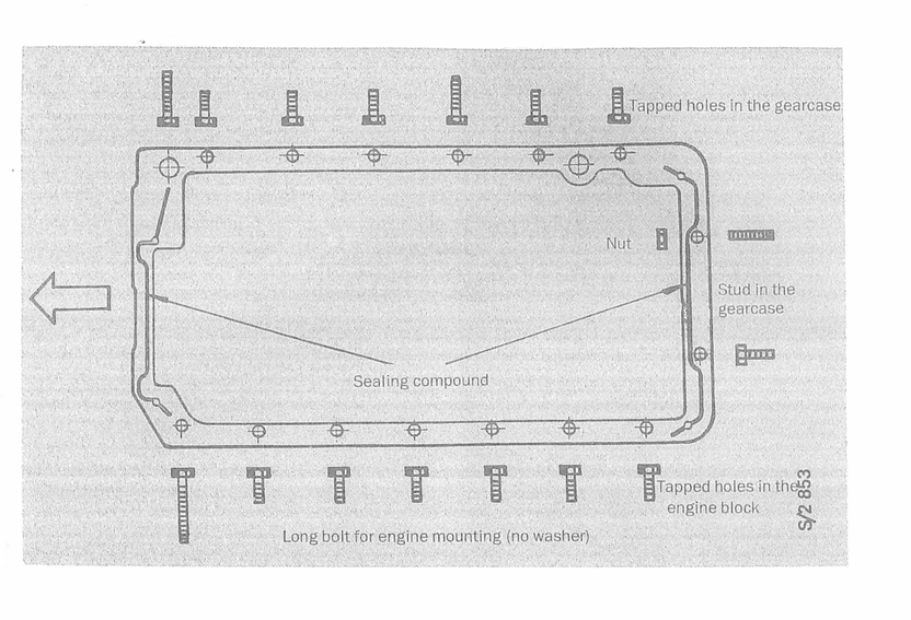

Hast Du auch die lange Schraube, die von unten das Getriebe festhält gelöst? Deutlich länger als alle anderen
Genau, die lange in Fahrtrichtung links vorne. Und vorne rechts sind es zwei dicht nebeneinander. Unter der Schwungscheibe gibts nichts zu lösen.
Manchmal sitzt er auch sehr fest am Getriebe, bedingt durch eine festgeklebte Metalldichtung und die beiden Passhülsen rechts.
Manchmal konnte ich den gelösten Motor mit dem Kran noch zusammen mit dem Getriebe anheben. Da muss man dann etwas nachhelfen...

Bitteschön in Fahrtrichtung vorne...

Nun, zusammen, Schrauben alle ab…Nach Turbos Grafik ist alles gecheckt (auch die Langen).
