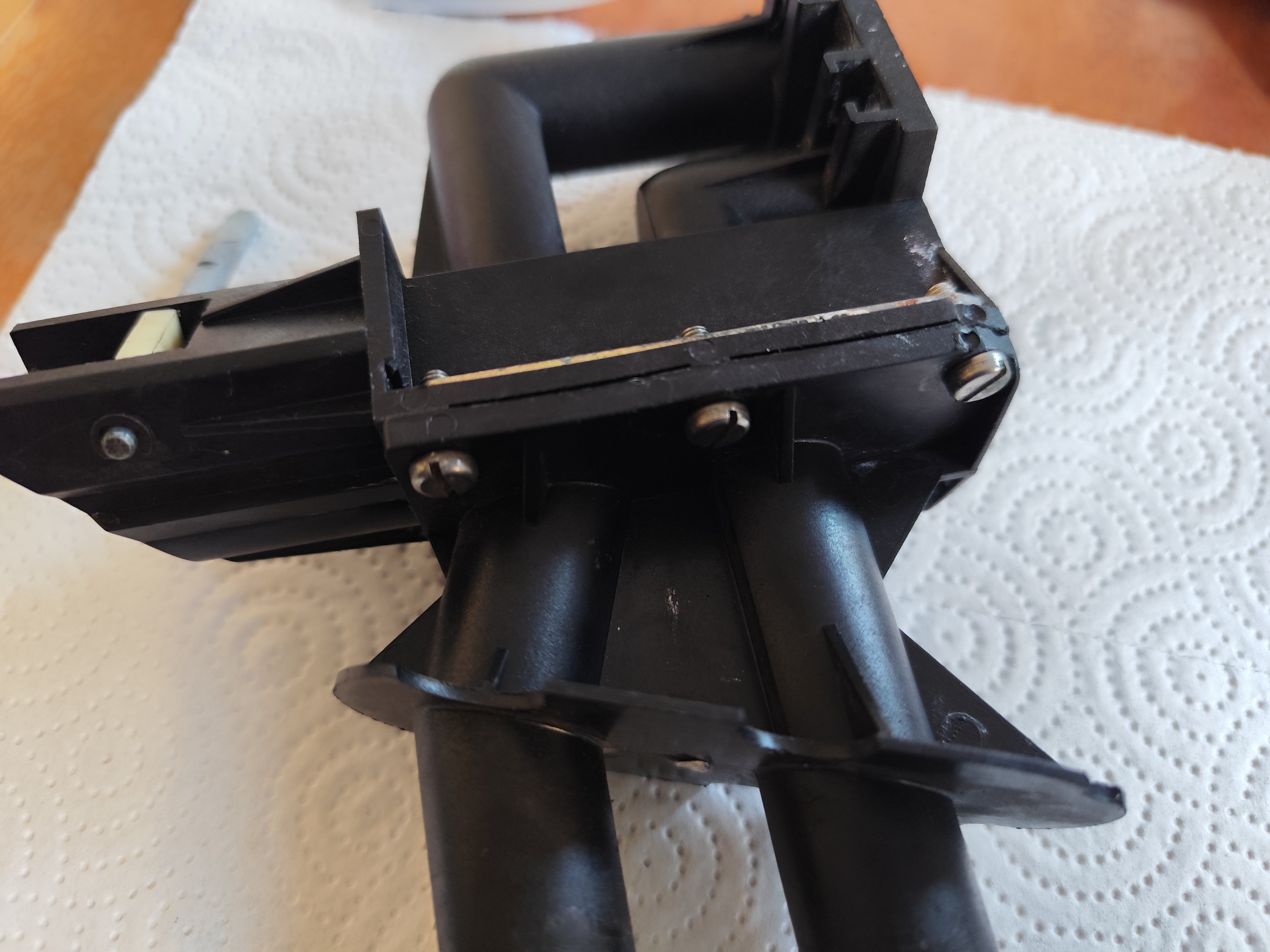

Also ran an's zerlegen:
Zunächst Heizungsventil zerlegen.
Sind lediglich 6 Schrauben:IMG_20250119_105145.thumb.jpg.eabe490cd44d4183f028bdd81e36d4d6.jpg

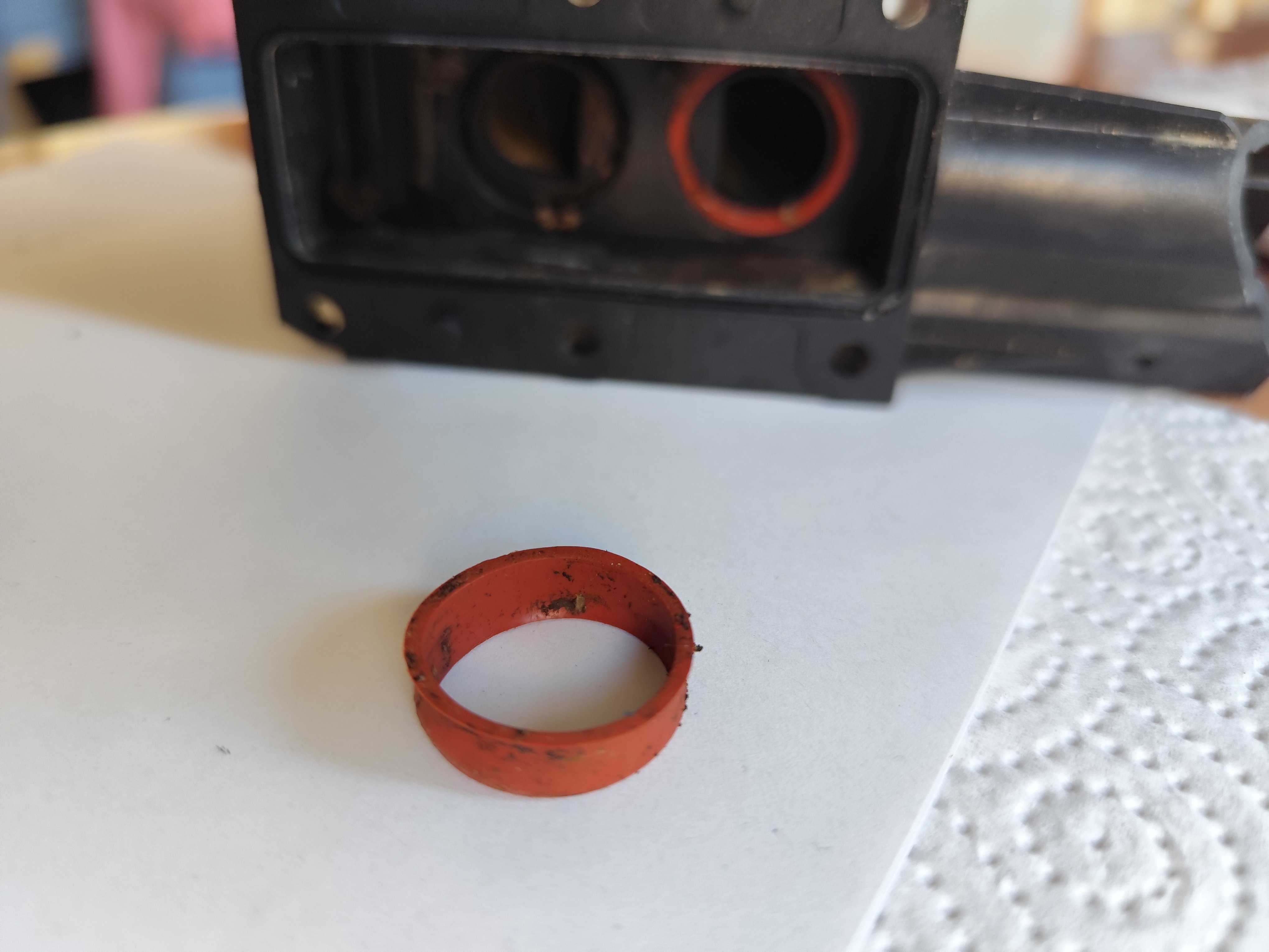

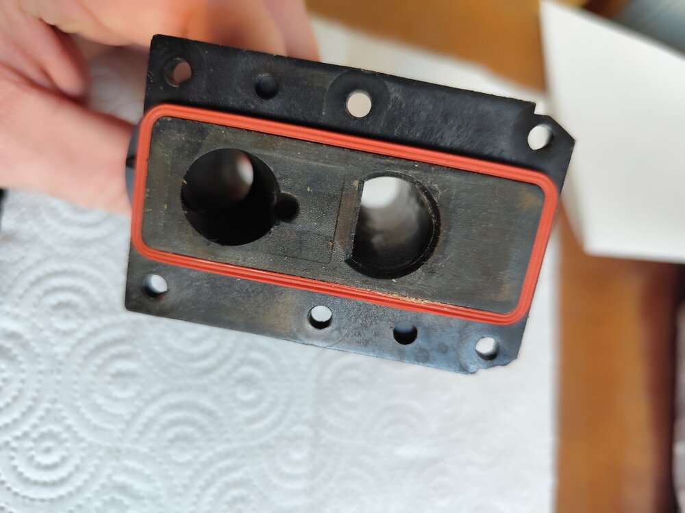

Nachdem diese entfernt sind kommt folgendens zum Vorschein:
Dies rote Dichtung ist eine Formdichtung, nicht zu bekommen. Deswegen ersetze ich diese mit einem O-Ring 65x2 ...

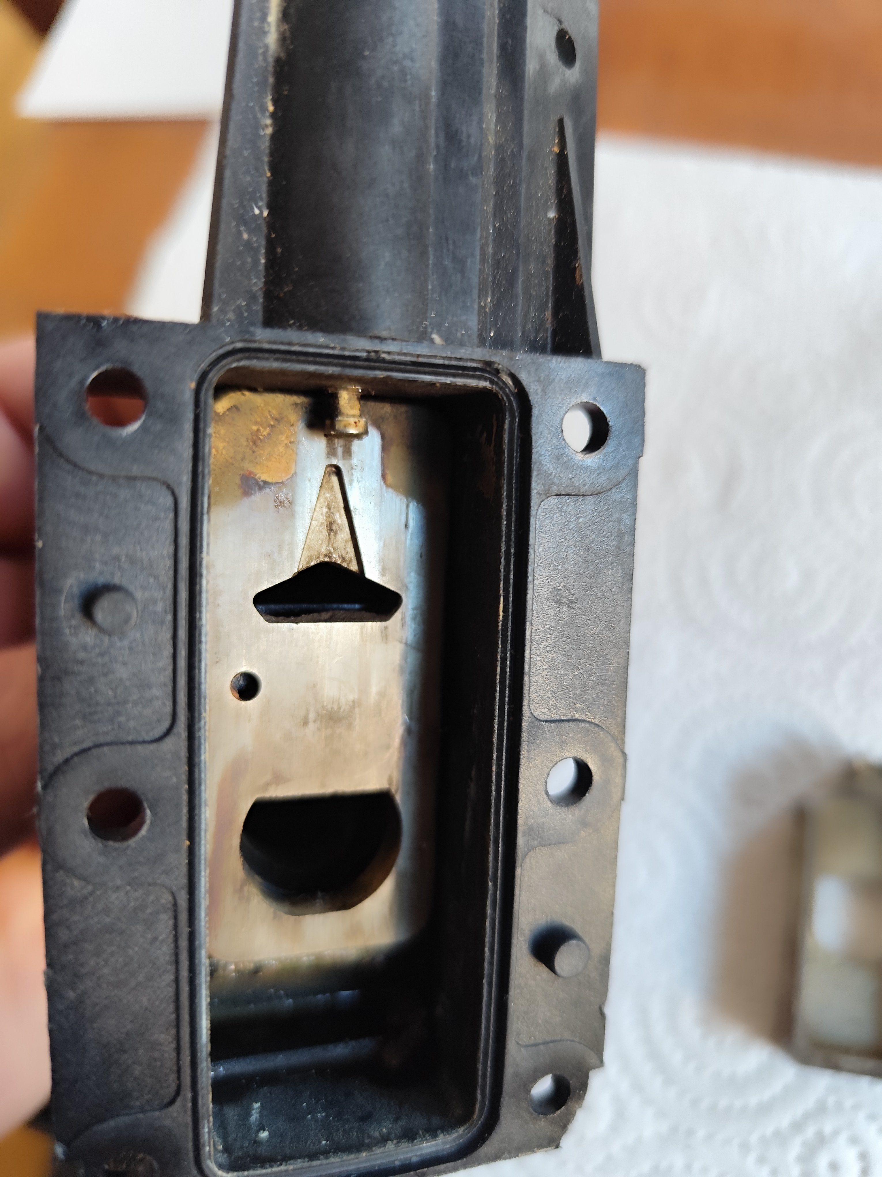

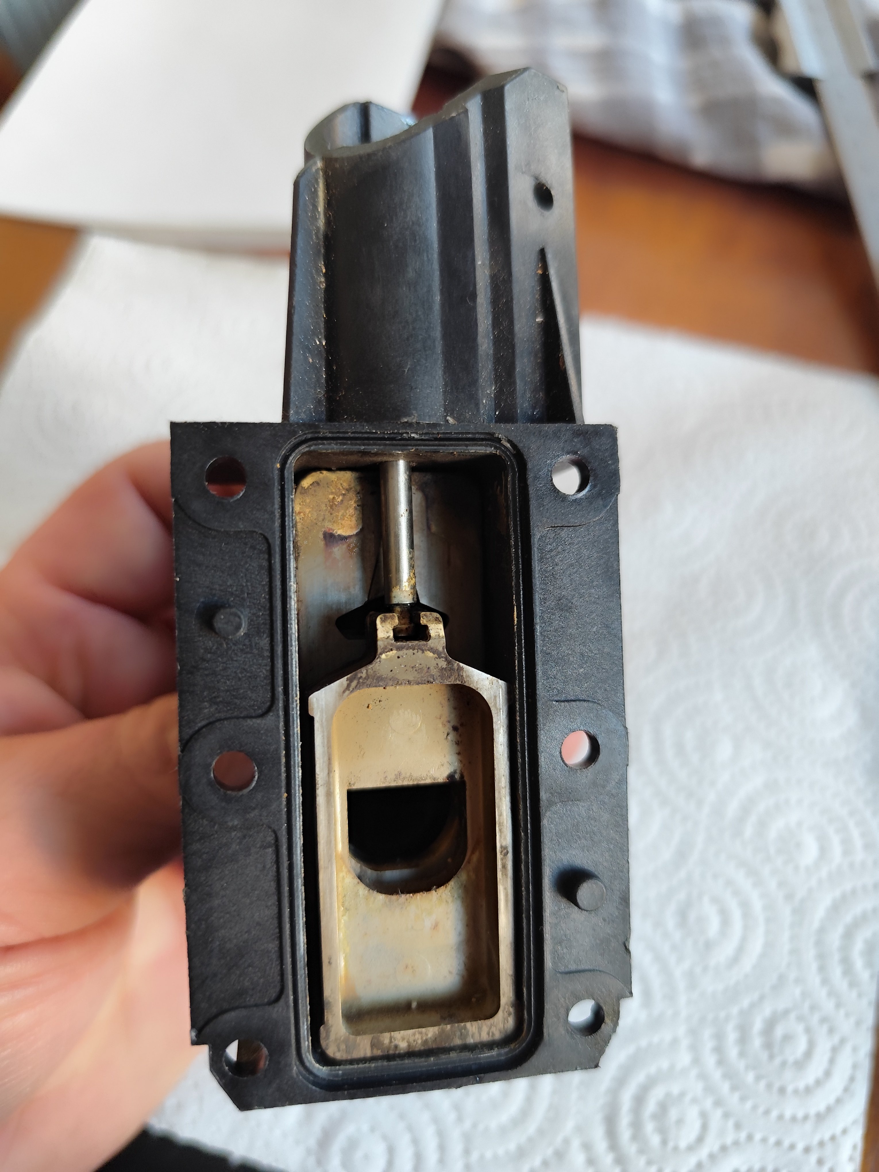

Auf der anderen Seite sieht man den beweglichen Teil:
Der obere Schieber wird einfach rausgezogen und vom Schieberstift getrennt. Danach sieht man den festen Teil:
Unterhalb des Teils sind 2 Gummidichtungen. Diese konnte ich so im Netz nicht finden...
Aus dem Grund habe ich mich dazu entschieden, diese beiden Dichtungen durch 5 aufeinander gestapelte 19x1,5 mm Dichtungen zu ersetzen.
Da dies im internen Wasserkreislauf ist, sehe ich ein eventuelles Undichtigkeitsrisiko als gering an.

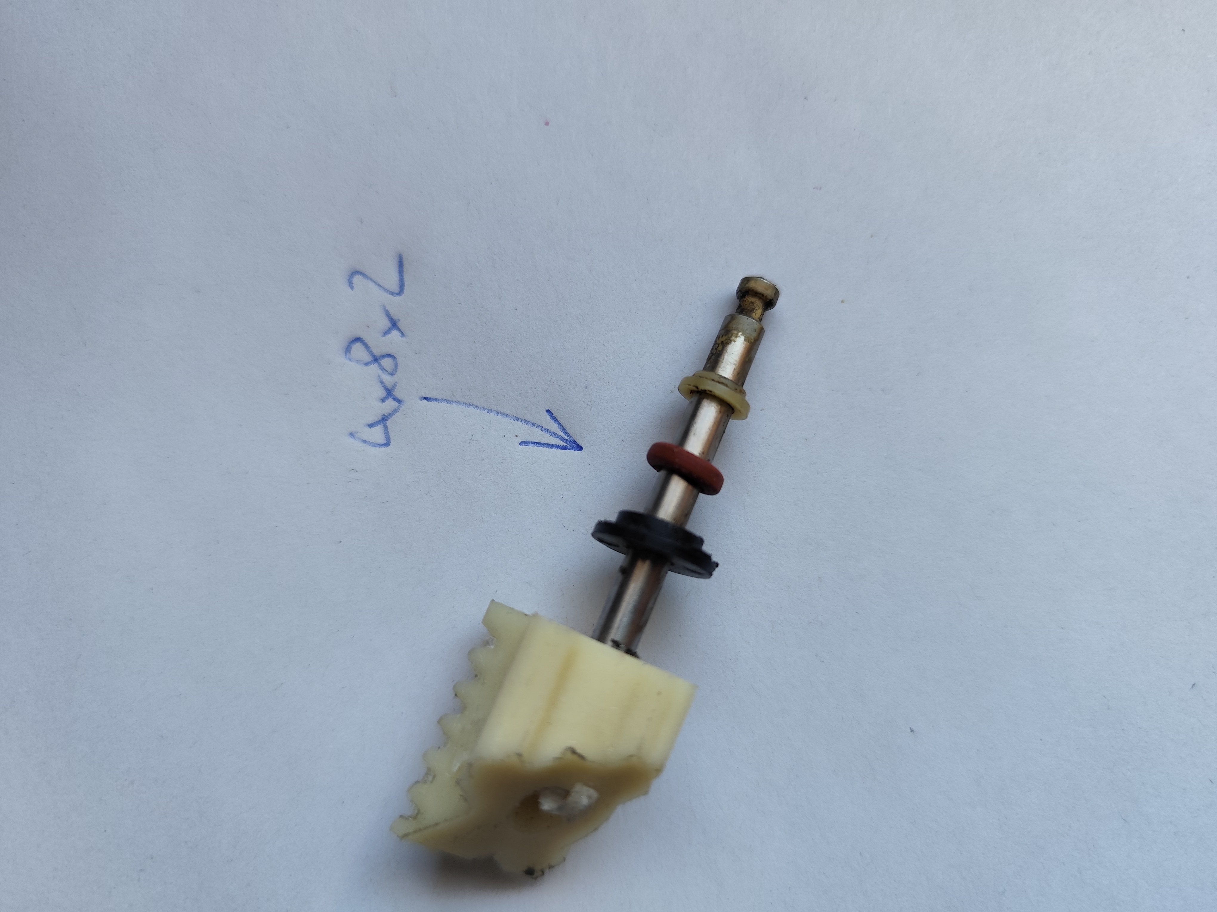

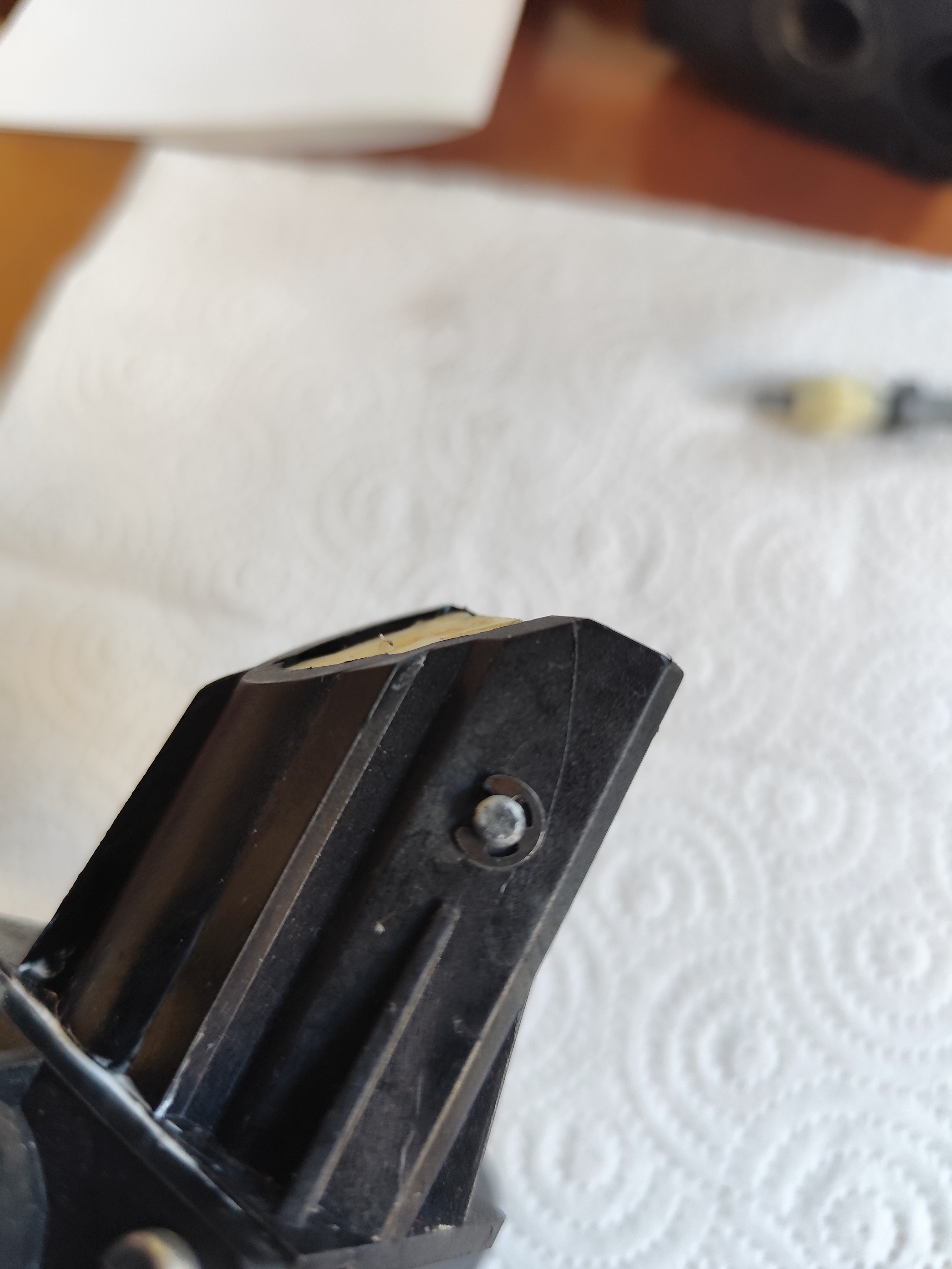

Nun zum Schieberstift:

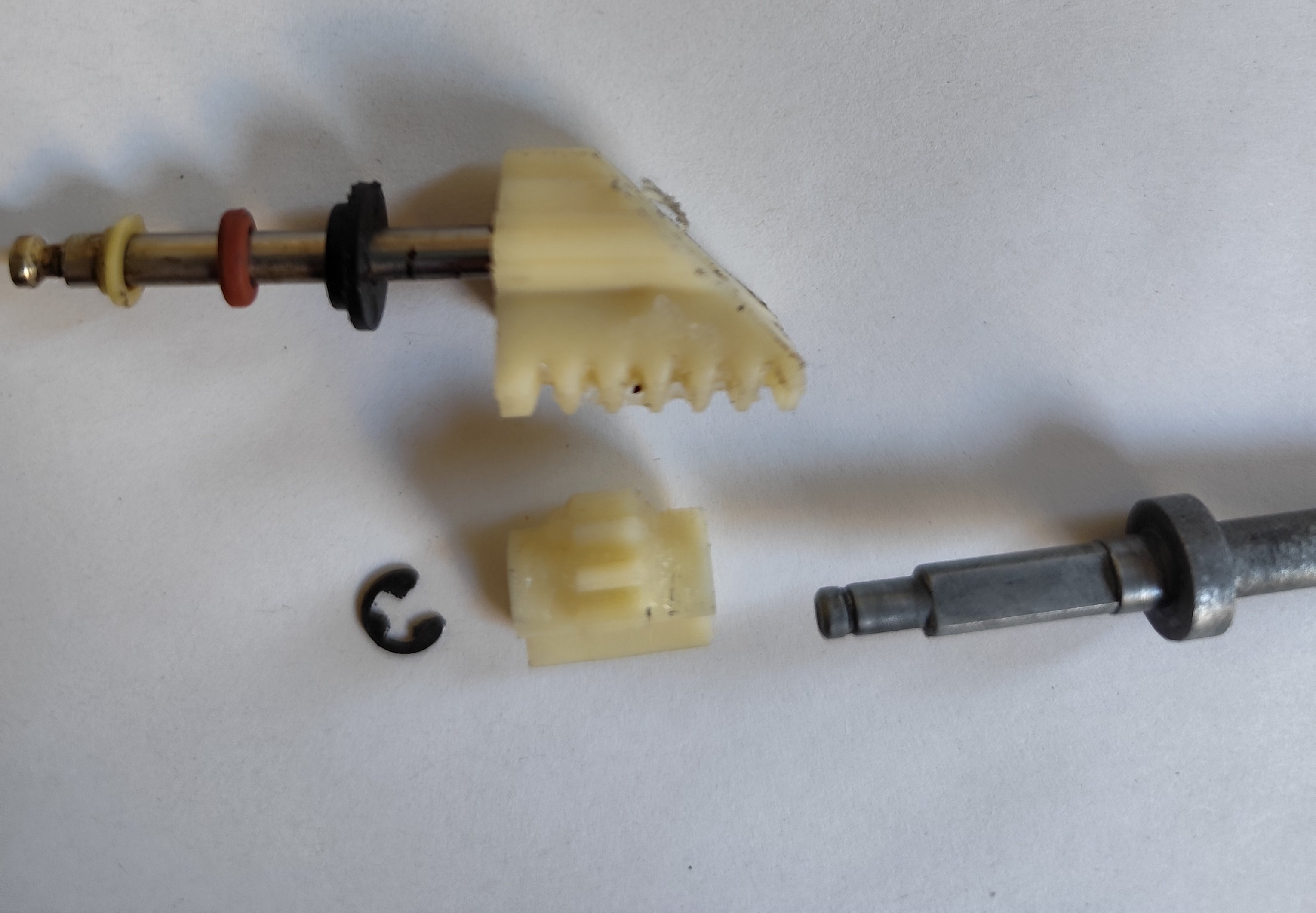

Um diesen zu entfernen muss die Zahnradverstellung demontiert werden.
Hierzu die Metallklammer lösen, den Versteller raus ziehen und das kleine Ritzel raushebeln.
Nun kann man den Schieberstift nach oben raus ziehen. Unter dem versteckten Deckel befindet sich ein weiterer O Ring und eine Gleithülse...
Den Deckel konnte ich sehr leicht mit einem kleinen Schraubenzieher abheben. Das hat mich zugegeben überrascht, wie leicht das war...

1x O-Ring Schieberstift: 4x8x2

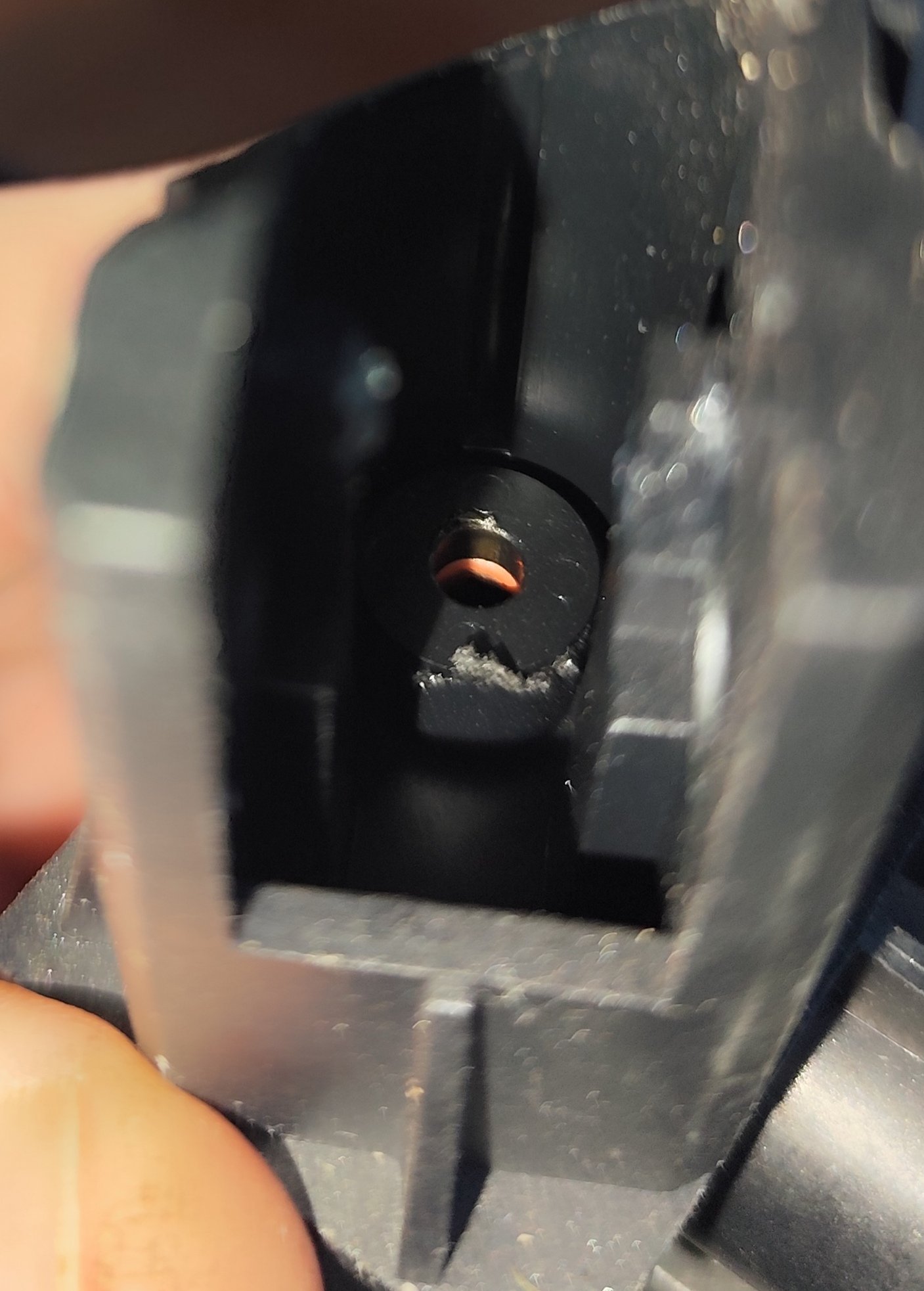

Die Innenraumtemperatur meines 900er wurde vor 4 Wochen auch nicht mehr warm, am vergangenen Wochenende habe ich das erst ca. 4 Jahre alte Ventil getauscht. Hoffe, dass mir diese Aktion zukünftig erspart bleibt.
Ursache war Spiel der Regelstange im Zahnrad, der Regler konnte um 180° gedreht werden, nahm aber das Zahnrad auf den letzten 45° nicht mit, so dass die Zahnstange den Schieber nur teilweise öffnete und der Innenraum nicht richtig warm wurde.
Um sich die ganze Aktion zunächst zu ersparen bzw. in die wärmere Jahreszeit zu verschieben, lässt sich über die linke Lautsprecheröffnung das Zahnrädchen vorsichtig mit einem langen Schraubenzieher „manuell“ bis zum Anschlag verdrehen. Der Heizungsregler sollte dann aber solange in dieser Position verbleiben, bis die Heizung nicht mehr erforderlich ist.

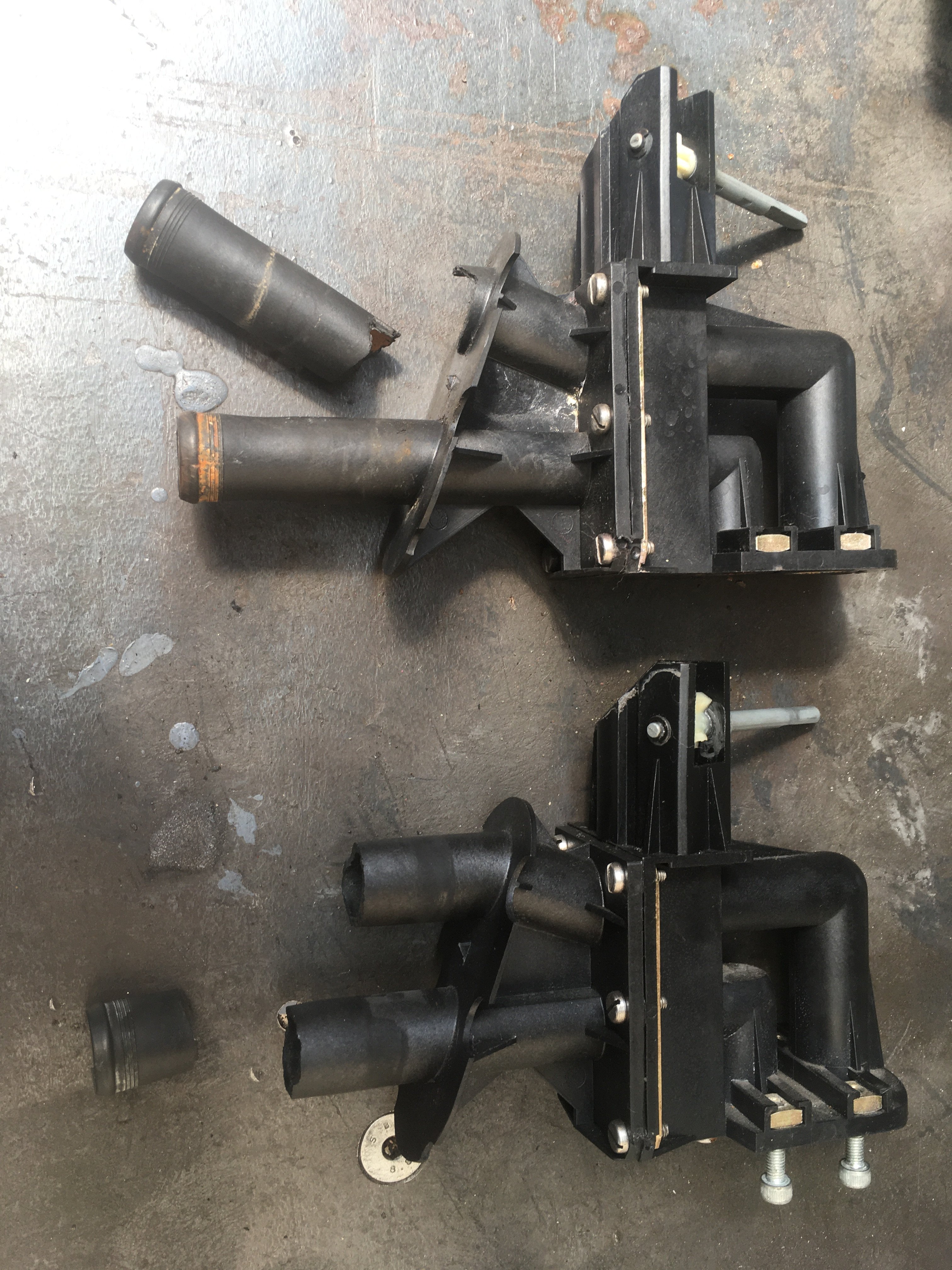

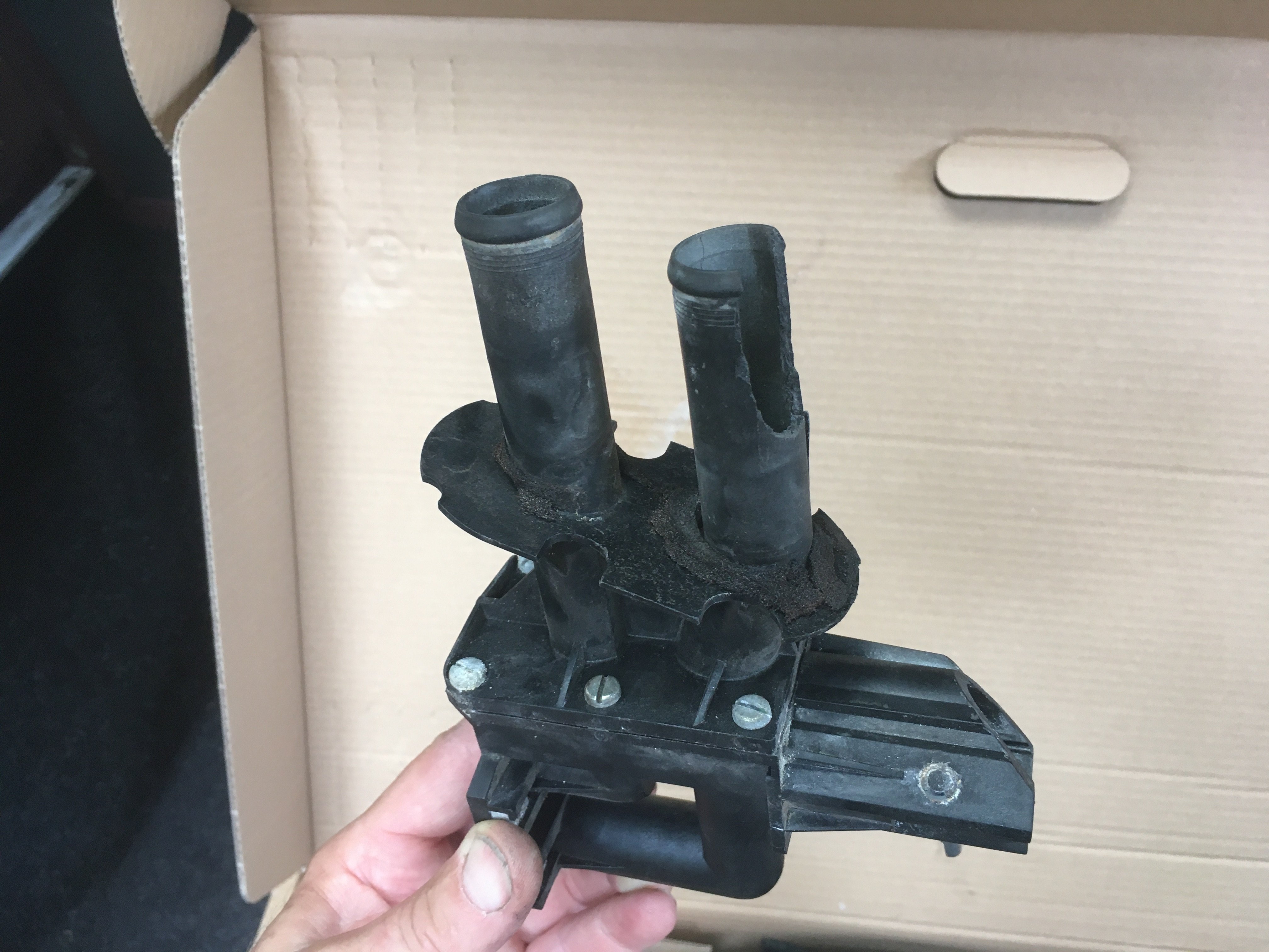

Auch hier nochmals der Hinweis:
Nicht zu unterschätzen sind beim Heizungsventil die Stutzen für Vor-und Rücklauf.
Ein Defekt kann u.U. teuer werden, deshalb sollten die Teile auf Verformungen oder gar Risse untersucht werden.
Eine geeignete Reparaturlösung gilt es hier noch zu finden.
Passendes Kupferrohr innen einschieben/Kleben...
Das ist naheliegend und war für mich vor einigen Monaten in der Theorie auch der Lösungsansatz.
Beim Praxistest war das aber nicht optimal, da das Rohr sich nur bis zur möglichen Bruchstelle ( -> #3 , erstes Bild oben) ,
aber nicht darüber hinaus einschieben lässt.
Damit bleibt der entscheidende Bereich ungesichert.
Ist abgeknickt, daher geht es wohl nicht rein.
