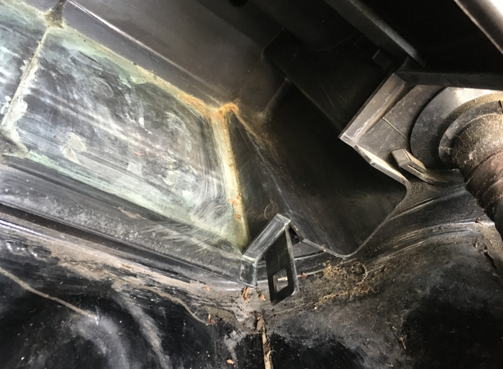

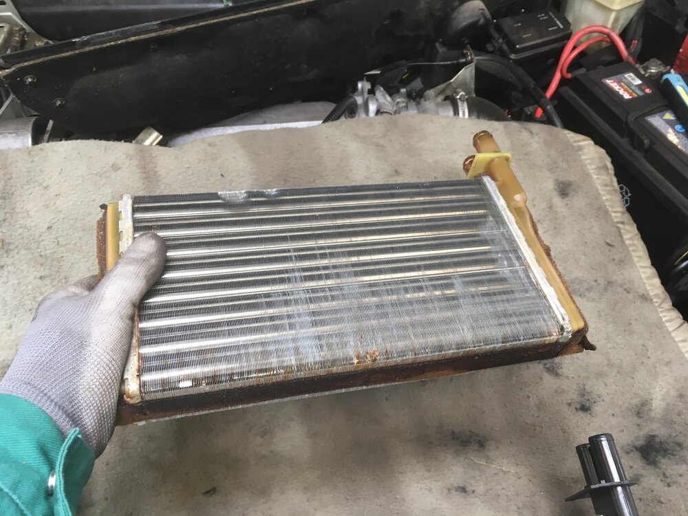

...und der Wärmetauscher ist definitiv in Ordnung? Kühlwasser im 9000 Innenraum ist nur die allerletzte Eskalationsstufe, man riecht es lange vorher...
Wieso läuft bei einem defekten Wärmetauscher überhaupt Wasser in den Inneraum? Die Aufnahme dafür ist ja nach außen geneigt, so dass es ins Aquarium fließen müsste / sollte. Ist vielleicht der Spalt zwischen den beiden Gehäusehälften oft nicht dicht? Hat das schon mal jemand abgedichtet beim Tauschertausch? Da hatte ich bei meinem Tausch in 2021 leider nicht dran gedacht.
