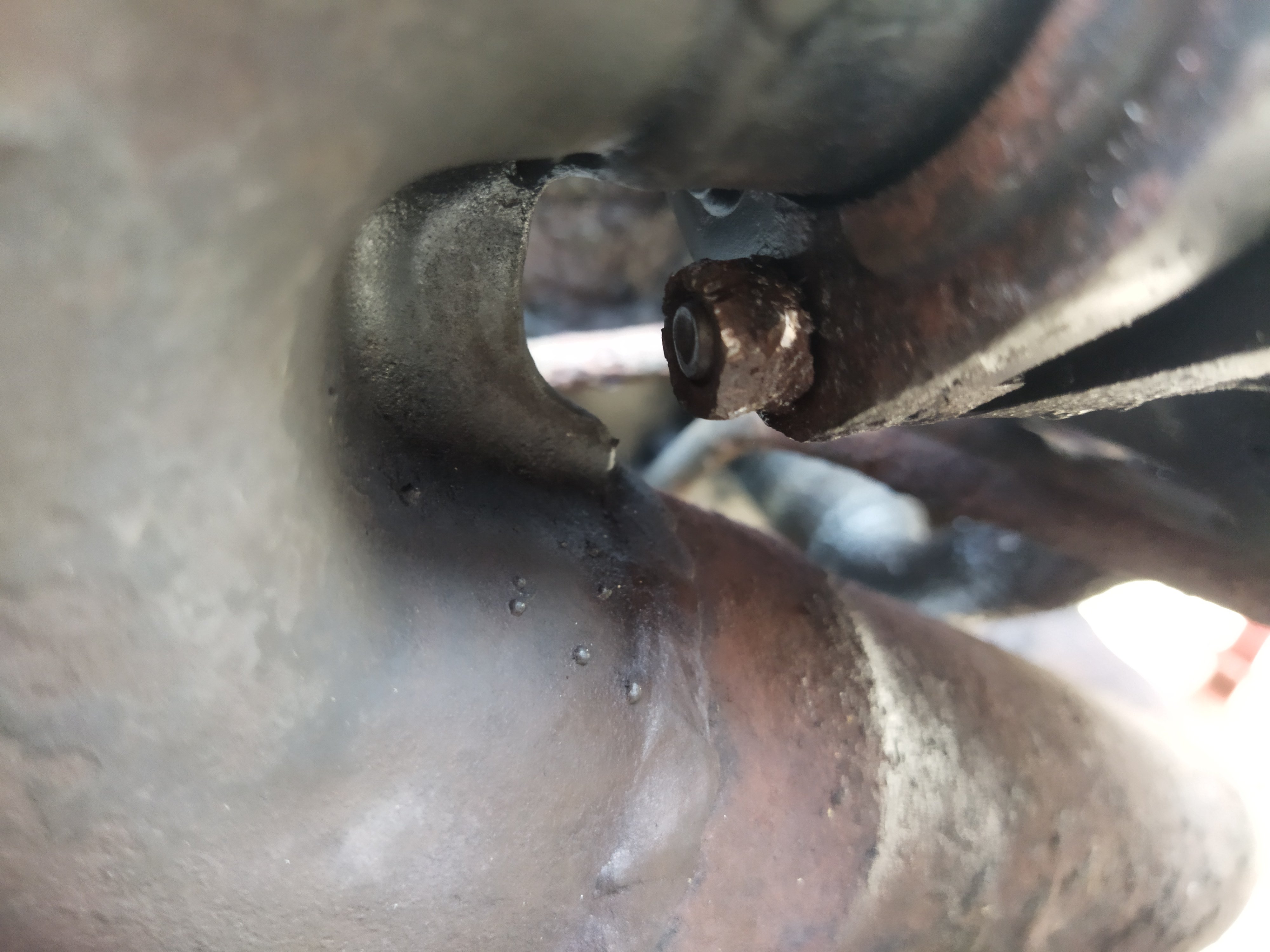

Kann mir jemand einen Tipp geben, wie ich die dritte Mutter die unten an der engsten Stelle zwischen Kat und Turbo lösen kann. Leider sind die Ecken schon rund und ich komme mit keinem Werkzeug so richtig an diese Stelle.
Aktuell ist der Turbo noch am Motorblock, damit ich mehr Platz habe, ist aber der Motorkühler schon ausgebaut.

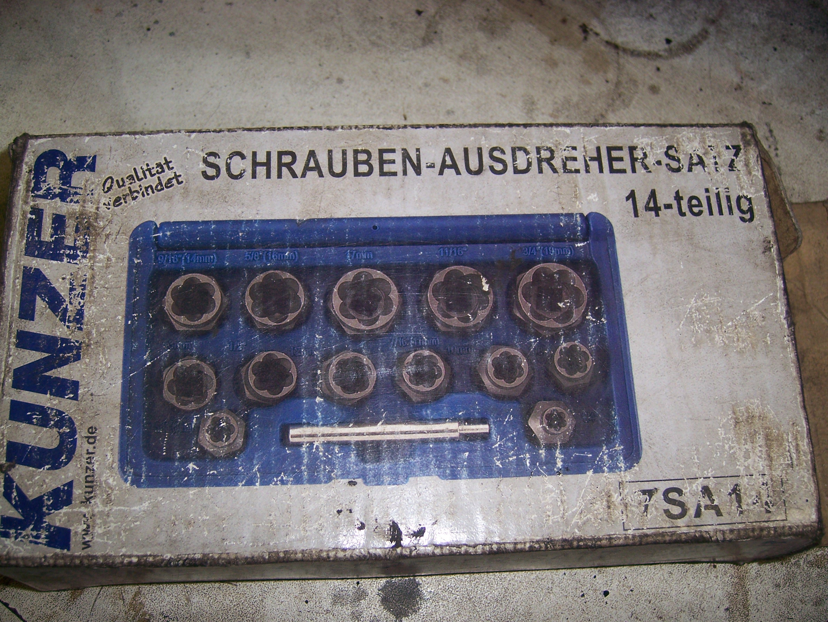

Kein Mutternsprenger zur Hand?
Mein Muttersprenger ist zu groß dafür. Oder gibt es da noch einen "filigranen".

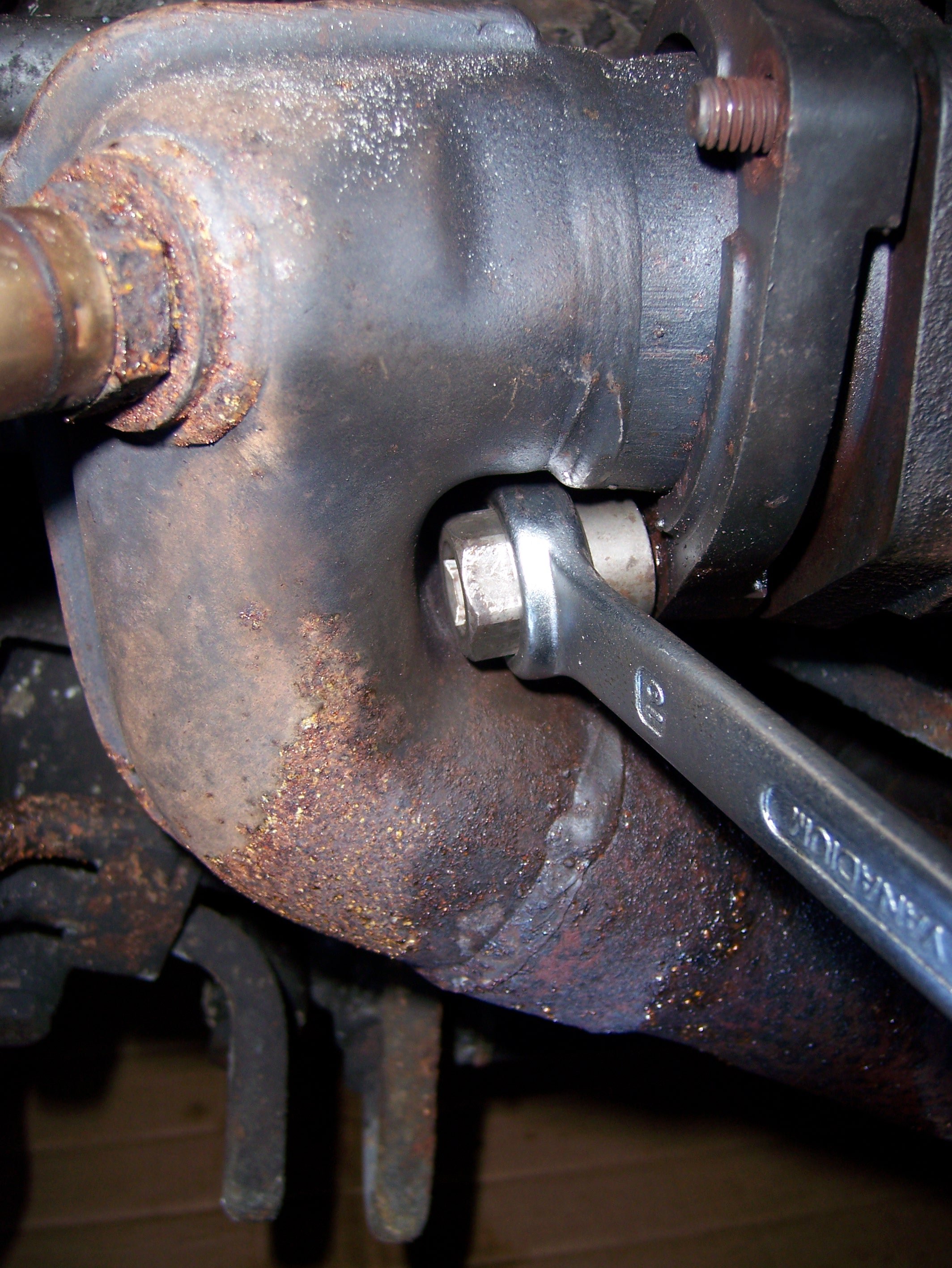

Würde mich bei dem Turbo auch nicht wundern, musste mir ja auch einen speziellen 13er Ringschlüssel für die Schrauben vom Turbo zum Krümmer zurechtschleifen.

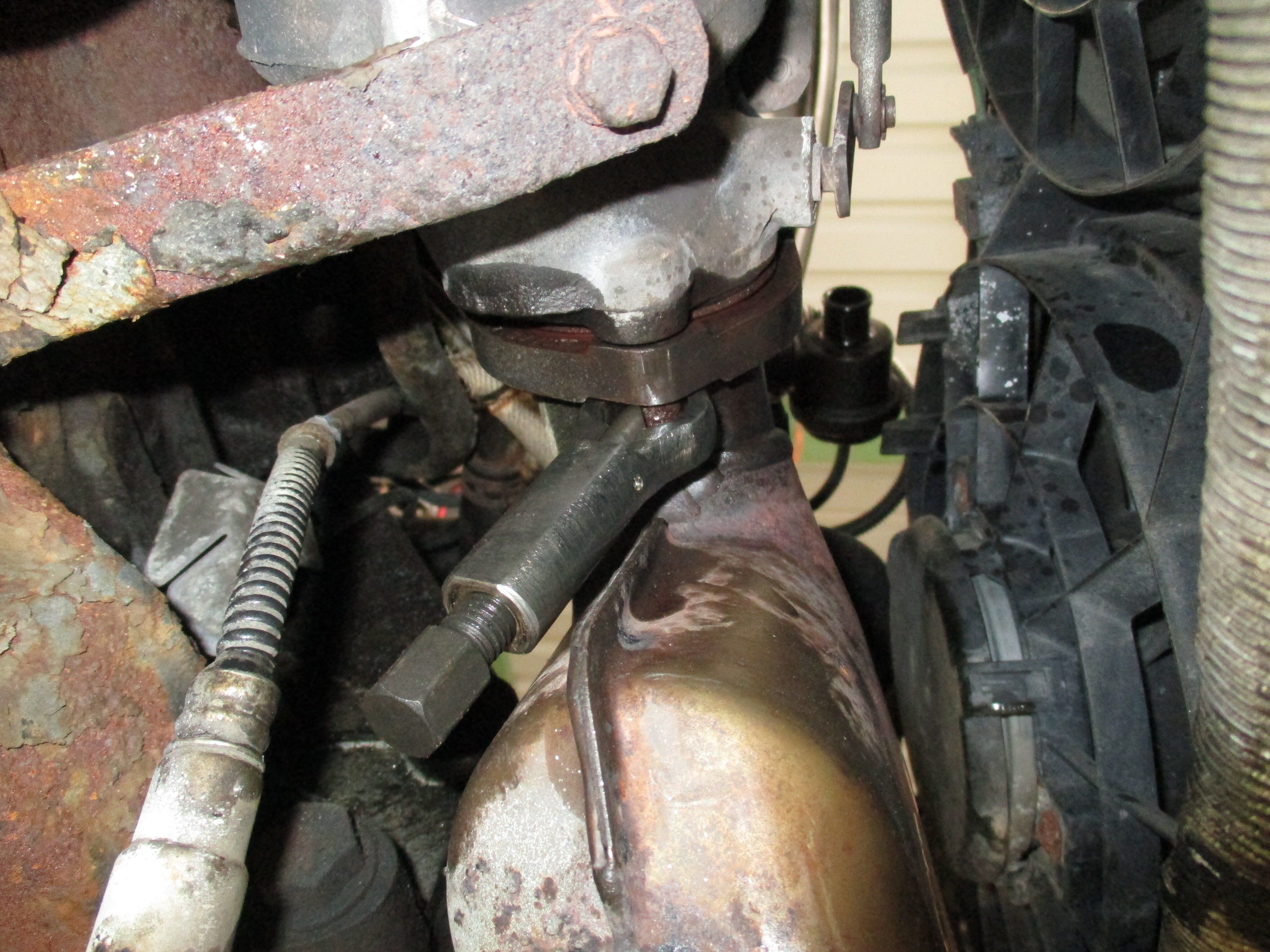

Hatte mal das gleiche Problem. Hab die Mutter einseitig mit einer einer Schlüsselfeile abgefeilt, bis der Stehbolzen sichtbar war. Dann mit scharfem Schraubenzieher und Hammer mit leichten Schlägen gedreht.
Das Problem hatte ich auch schon, hab von einer Werkstatt das für diesen speziellen Fall perfekte "Zauberwerkzeug" geliehen.
Diese Aufsätze schneiden sich in den bestehenden Mutternrest. Für meine Mutternsprenger wäre es da auch zu eng...

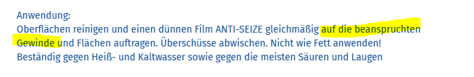

Ja, ich hab die mit Keramikpaste auf dem Gewinde angesetzt - aber an keiner anderen Stelle, wo ich sie einsetze, hat das jemals zu Problemen geführt, und auch von den Herstellern wird die Paste genau so zur Anwendung empfohlen, z.B.
https://www.metallpulver24.de/de/metallpulver-24-keramik-paste-anti-seize-keramikpaste-antiseize.html
oder
https://cdn-reichelt.de/documents/datenblatt/D800/DE_TDS_ANTI-SEIZE_KERAMIKPASTE.pdf
Aber selbst wenn die Paste hier Schuld sein sollte, zieh ich die Muttern lieber immer mal nach, als sie bei Bedarf nicht los zu kriegen rolleyes.gif

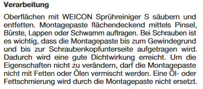

Ich mach die Paste vor der Montage dick auf's Gewinde und habe keine Probleme. Das äußere Auftragen hilft dann noch zusätzlich gegen Korrosion.
