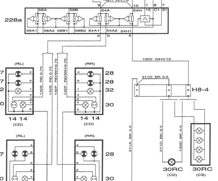

April 28Apr 28 Autor Langsam bin ich verzweifelt. Dritte Bremsleuchte tut absolut nichts. Scheint so, als käme dort kein Strom an. Dass die extra abgesichert wäre kann ich mir nicht vorstellen. Finde auch im Sicherungskasten keinen Hinweis darauf... Hab jetzt den Himmel hinten ein wenig abgelassen um zu schauen, wohin das Kabel verläuft. Wenn ich das richtig sehe ist es weiß und schwarz, geht nach links und verschwindet dann in der C-Säule. Und jetzt bin ich mit meiner Weisheit am Ende... Wie gehe ich weiter vor? Einfach das Kabel kappen und einen Bypass von der linken Bremsleuchte legen wird wohl wegen des Piktogramms nicht funktionieren, oder? Bin für jeden Tipp dankbar!

April 28Apr 28 Ja, das Plus-Kabel ist weiß. Schwarz ist die Masse. Der Stecker 8-4 sitzt hinter dem linken hinteren Radkasten. Die LampControllUnit sitzt meiner Erinnerung nach noch etwas weiter hinten, in der Nähe der Antenne. Also erstmal hinten links die sperrige Verkleidung weg.
April 28Apr 28 Wie schon geschrieben: Es kommt kein Strom an und der Himmel ist hinten schon abgehängt. Das mit dem Sicherungsclip muss ich mir anschauen. Ich scheue mich ein wenig, einfach auf Verdacht das Kabel abzuschneiden und zu stückeln. Aber wenn ihr euch alle einig und sicher seid, dann wird das wohl die Ursache sein. Die Kabelfarben siehst du an der 3. Bremsleuchte. Da ist glaube ich sogar ein kleiner Stecker. Flach 2 Polig
April 28Apr 28 Die LampControllUnit sitzt meiner Erinnerung nach noch etwas weiter hinten, in der Nähe der Antenne. Seitlich auf dem Antennenhalter eingeklipst
April 28Apr 28 Das Abschneiden ist aus meiner Sicht nicht unbedingt nötig. Vielleicht kann man das Kabel vor der genannten Durchführung ja anpieksen z.B. mit einer Nadel und dann messen ob da Spannung anliegt.
