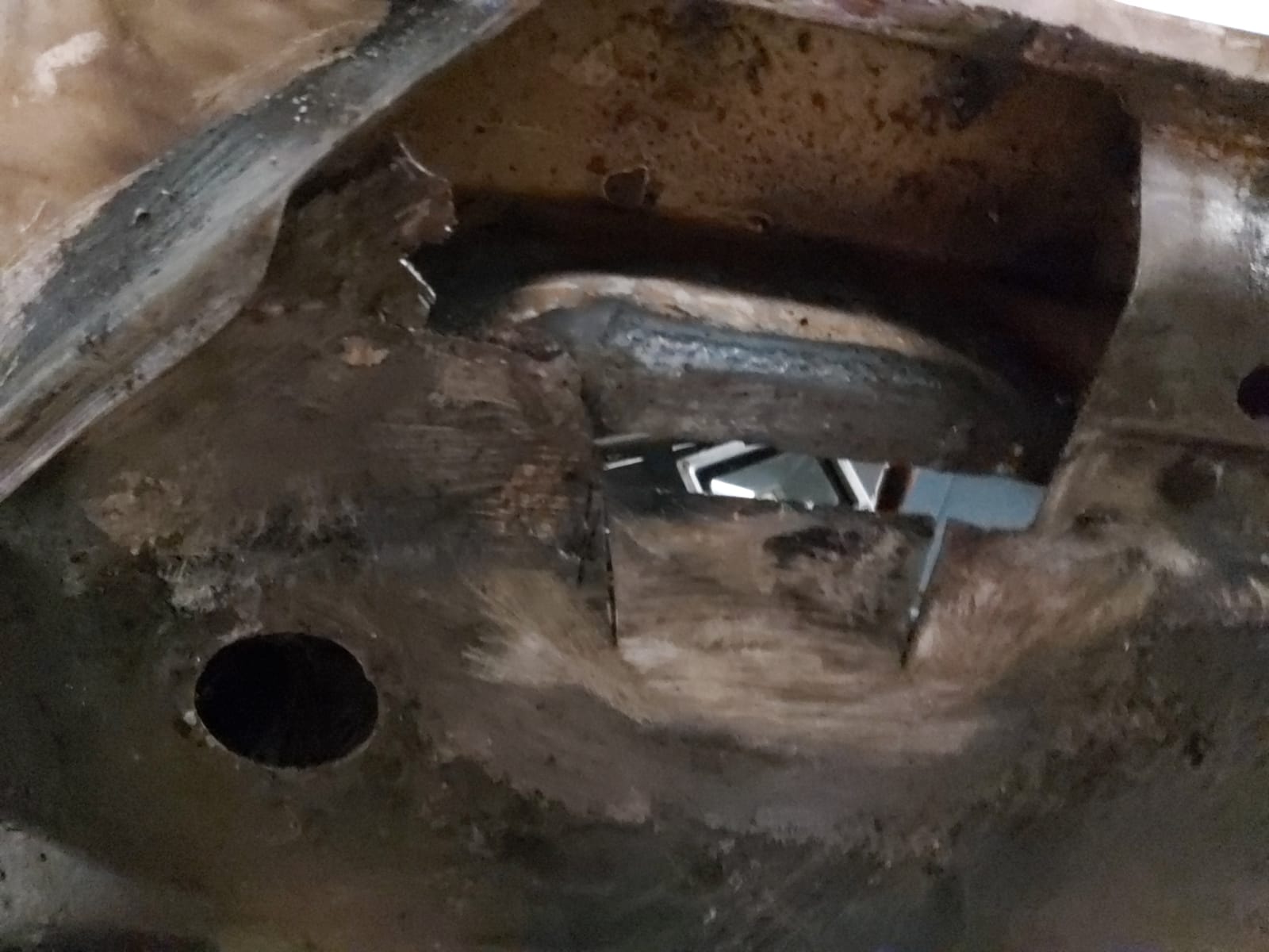

Mit der Flex die Aufnahme aus dem Holm getrennt. so das nun ein Loch an der Stelle ist.
1745536139500.thumb.jpeg.40665a07b3d466b5683200b33b477d6d.jpeg 1745535910524.thumb.jpeg.d85ea66dc8905ddfab7f2c75471e7252.jpeg

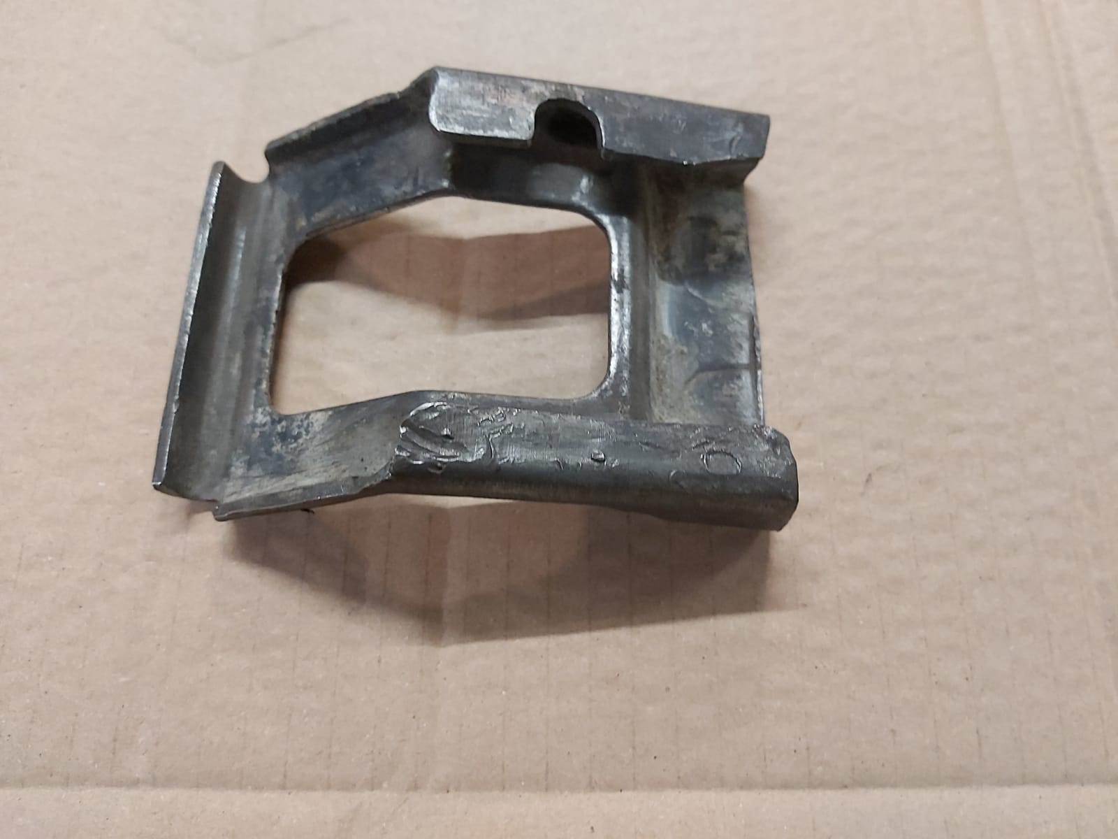

Danach die Aufnahme gerettet in dem das Blech u. der "U-Schutz" weg ist. Alles für das Schweißen gesäubert. SO ging beim Heraustrennen Etwas Blech des Holms auch zu Bruch. Gut das ich das Scheißen nicht verlernt hab u. ein Stück Blech ca. 10 cm x 2,5 cm eingesetzt hab.
Nun erst mal Ruhe. Eine Schablone hab ich schon mal für das Große Blech angefertigt, so das ich das Blech selber anfertige u. entsprechend forme um es dann einzuschweißen. Die Aufnahme werde ich dann dort wo die Punktschweiß-Stellen waren mit einem Loch versehen , so das ich auch dort einen Schweißpunkt zur Verbindung setze. Ein Punktschweißgerät hab ich ja nicht. So halt die Verbindung wie beschrieben.

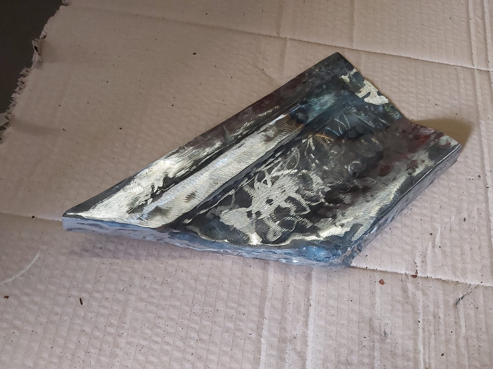

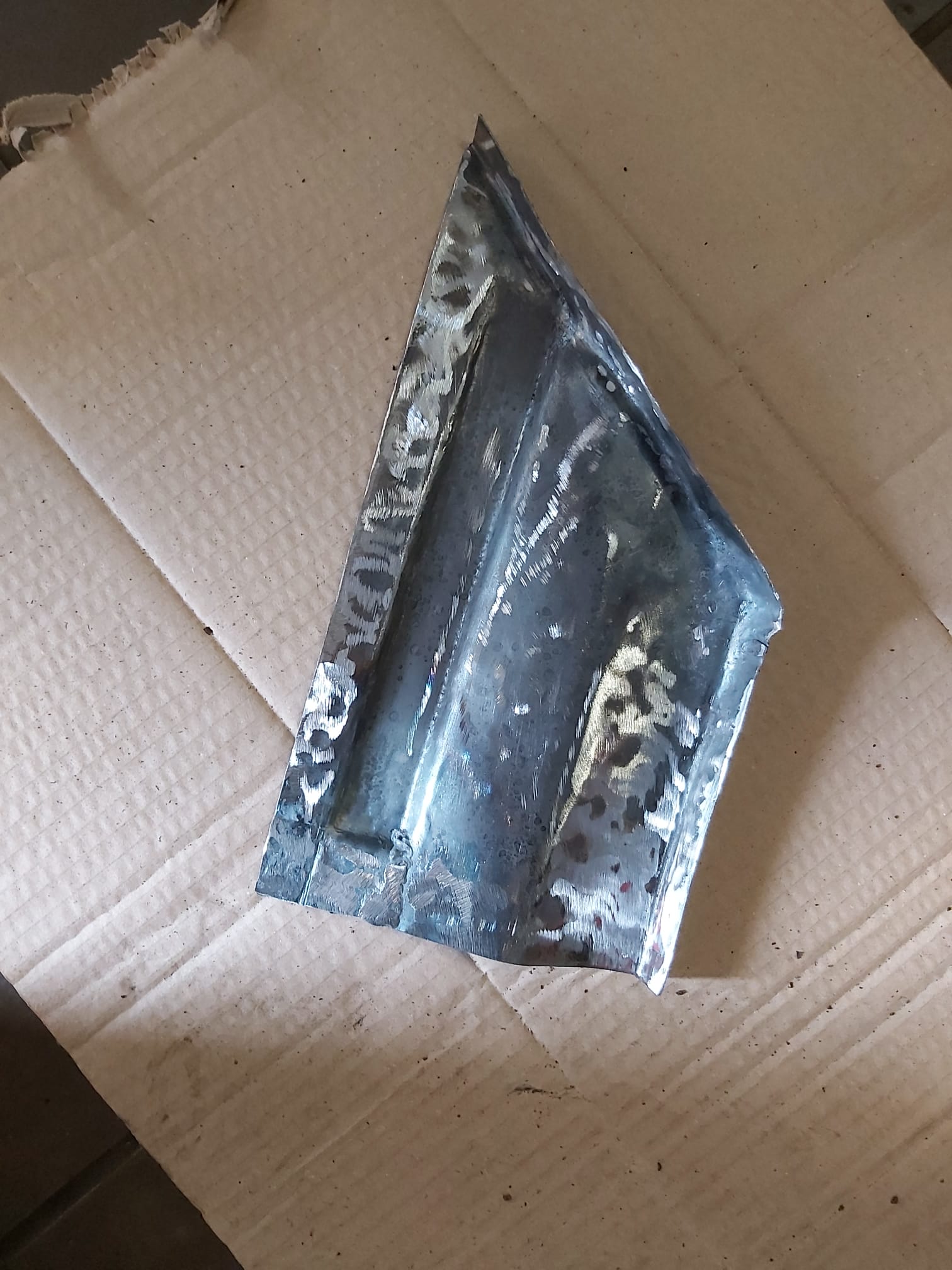

Das Blech der Bodengruppe hab ich angefertigt u. alles metallisch sauber vorbereitet.
Bilder vom Blech folgen
1745585182310.thumb.jpeg.0e0604c8d481b3e667b6874c0596a88a.jpeg 1745585264379.thumb.jpeg.2882d036e05bac432ef8ede1111a4071.jpeg
Oberseite + Unterseite

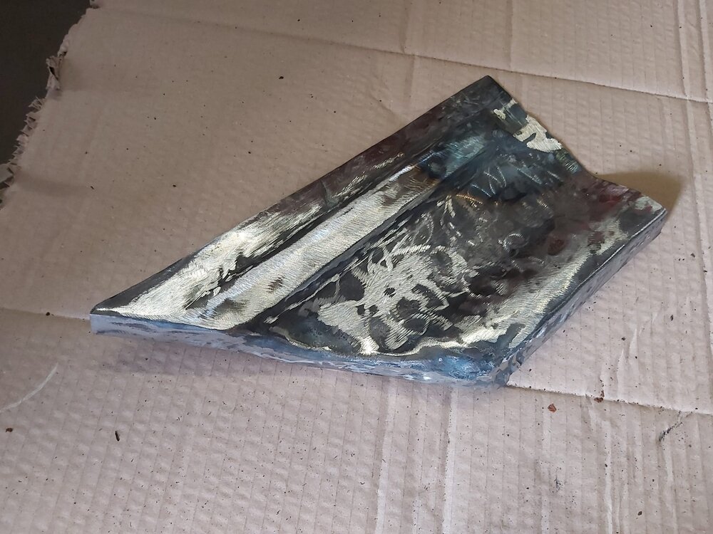

nun die Fotos geladen. Alles im Unterbodenbereich ohne die "Spaltschlitze" beim Punktscheißen dicht. u. mit Kaltverzinker behandelt.
Den runden Deckel auch wieder eingesetzt u. mit Dichtmittel von oben verklebt + abgedichtet.
Die Unterseite lasse ich noch ein paar Wochen nur mit der Farbe, dann erneute Kontrolle, Abdichtung u. Konservierung mittels Wachs.
Eventuell, falls erforderlich erneute Korrossionsschutzfarbe nacharbeiten. Natürlich auch den Entwässerungsablauf einsetzen.
