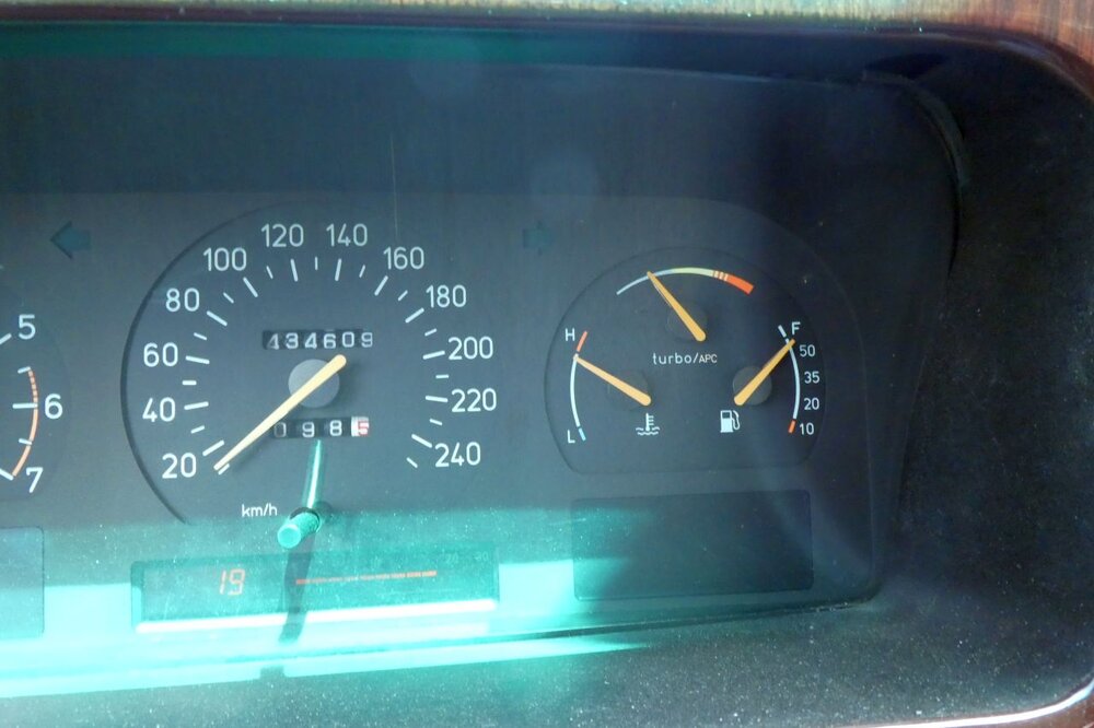

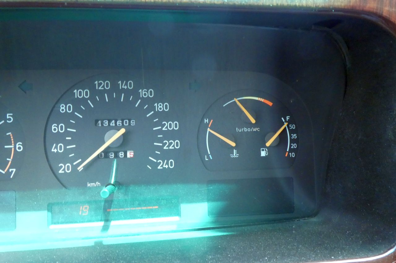

[ATTACH=full]285802[/ATTACH]
`92er CS, Kühler und Thermostat sind neu. Der Ventilator hat die Nadel von dem Schätzeisen bislang immer eingefangen bevor sie in den roten Bereich kommt. Dennoch sieht man sowas nicht gern. Vielleicht sollte ich `nen Aufkleber drüber machen … :cool:
Was schaltet den Ventilator eigentlich ein? (Bei mir wohl der „Einstufige“, wenn ich mich richtig eingelesen habe.)
Insbesondere erkenne ich keinen Zusammenhang mit dem Klimakompressor. Eigentlich soll der doch bei ACC-Betrieb laufen, oder?
Ich weiß ja nicht, aber bei der Anzeige wäre ich nicht beruhigt.
Kenne das Spiel nur aus einem 93er 901. Da ging die Anzeige nur so hoch, als die WaPu nicht mehr gefördert hat, weil das Flügelrad abgenutzt war. Die hatte allerdings über 300tkm aufm Buckel.
Ansonsten bin ich ja ein Freund vom 82°C Thermostat. Haben alle meine Saabs, vom 901 Sauger über den 9k bis zum 9-5 bekommen.
Bin ich auch nicht wirklich.
82°C-Thermostat ist verbaut. Vielleicht hätte ich es dazuschreiben sollen, das Bild entstand in einem Stau nach 100km Autobahn. Die Öffnungstemperatur des Thermostaten sollte da ja keine Rolle mehr spielen.

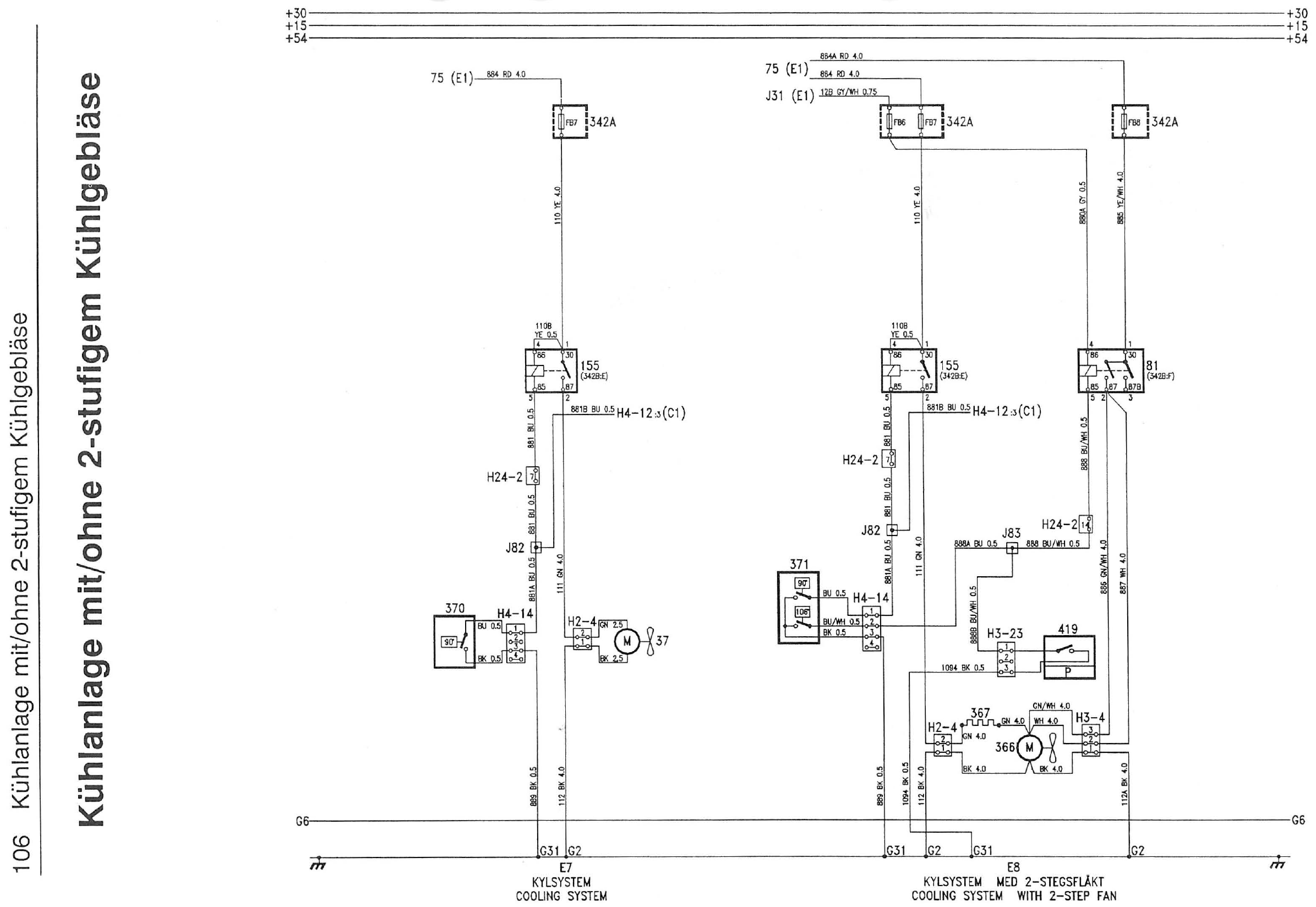

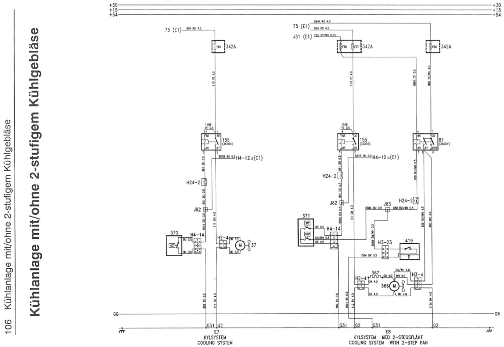

Paßt jetzt nicht zur Überschrift, aber weiß jemand wie 1992 das Zusammenspiel zwischen Kühlerlüfter und laufender Klimaautomatik geregelt wurde?
Eigentlich sollte doch ein Lüfter zugeschaltet werden sobald der Kompressor einsetzt. Ich habe aber nur einen Lüfter mit zwei Kabeln. Und wenn die nur mit dem Thermoschalter im Kühler verbunden sind klappt das doch nicht. Zumindest höre ich das Einkuppeln des Kompressors, der Lüfter läuft dann aber nicht unbedingt.
Das hat jetzt nichts mit der hohen Wassertemperatur zu tun. Aber wenn der Lüfter häufiger zugeschaltet wird würde er diese ja auch runterkühlen, denn das schafft er. Er springt nur, meiner Meinung nach, zu spät/selten an …
Habe den Schaltplan jetzt gerade nicht vor der Nase. Ich gehe davon aus, dass der Lüfer per Relais angesteuert und dieses wahlweise durch den Temperaturschalter im Kühler und einen zweiten an der Klimaanlage aktiviert wird.

Letzteres ließe sich mit einem anderen Thermoschalter im Kühler ändern. Meines Wissens gab es da verschiedene, die sich in der Schalttemperatur unterschieden.
Habe den Schaltplan jetzt gerade nicht vor der Nase. (...)
Ich habe für die Konstellation ACC und nur ein einstufiger Lüfter auch noch keinen Schaltplan gesehen.
Wenn es tatsächlich verschiedene Thermoschalter gibt muß ich mal schauen, ob sich auf dem verbauten irgendein Hinweis auf die Schalttemperatur finden läßt.
Ja, ich meine mich zu erinnern, dass die Schalttemperatur eingraviert war im Bereich des Werkzeugansatzes.

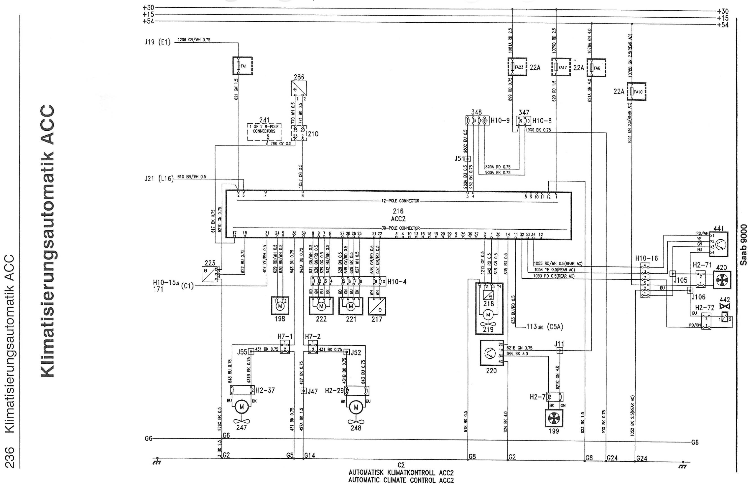

Dann evtl. jetzt?:
Verbindung zwischen beiden ist "C1", bei der ACC an Pin 31.
AC-Kompressor und Kühllüfter
Identisch wie für AC (Seite 235), außer daß der AC-Kompressor und der Kühllüfter dadurch ein- und ausgeschaltet werden, daß Spannung an den Ausgang 31 der ACC-Steuerelektronik gespeist wird.
Ah, jetzt ja …
Also das Klima-Bedienteil, mein ganz spezieller Freund …. :motz:
Aber hier muß ich wohl erst das Kabel durchprüfen. Denn auch mit dem Vorherigen gab es schon die „erhöhte“ Temperatur.
(Bedienteil wurde getauscht, da das Vorherige an 40°C Innenraumtemperatur geglaubt hat, und deswegen mit Eiswürfeln geworfen hat.)
Vielen Dank für die Pläne. :top:
