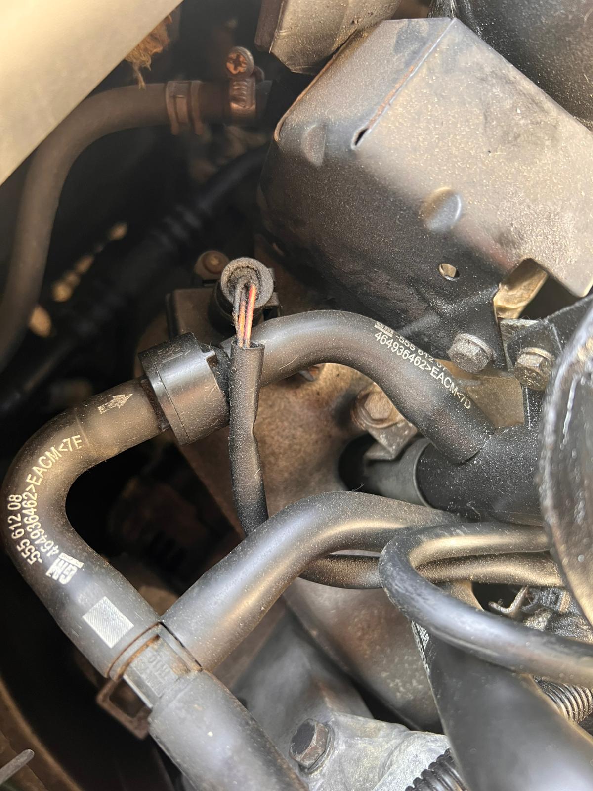

Hab mal ein Bild Hinzugefügt, für mich schaut das nach der PCV 6 Aus.
Ja.
Wenn nun die Schläuche alle heil und nicht matschig sind und die alle Rückschlagventile funktionieren wie sie sollen, ist hier schon mal alles gut.
