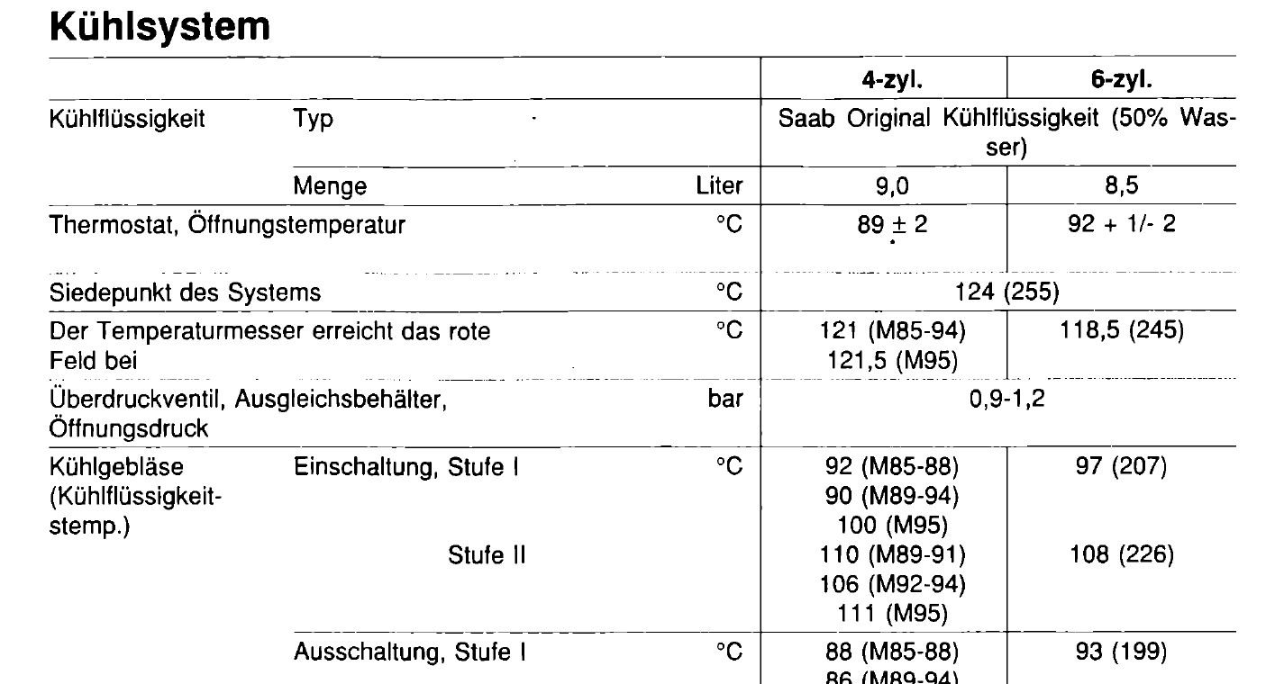

Hier neben der PN auch mein Hirnfurz, 92 hat sicher einen Themoschalter im Kühler, vielleicht schlicht der 2 stufige für das 1 Stufige Gebläse. Oder der schaltet schlicht zu spät; sicher bei einer T5.2 schon oft erlebt.
Wenn bei 109° der Lüfter läuft ist das lang zu spät!
https://schwedenteile.de/p/32868/temperaturschalter-thermoschalter-kuehlerluefter-saab-9000-einbauort-kuehler-pol-anzahl-2-polig-saab-9000-fuer-1-stufiges-kuehlgeblaese-original-ersatzteil-oe-nr.-4086690.html
einbauen und freuen :-)
Edit; ich wußte es doch, der 94er hat den auch noch, Einstufig geht der Lüfter bei 100 an und bei 97 aus, somit sind die 109 too much.

Der Lüfter schaltet bei 92°C ein (evtl. hat mal einer einen von (85 - 88 verbaut.
