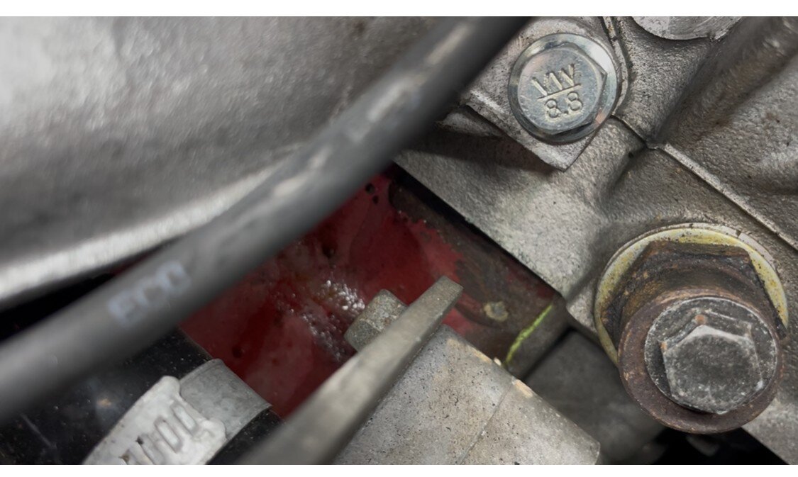

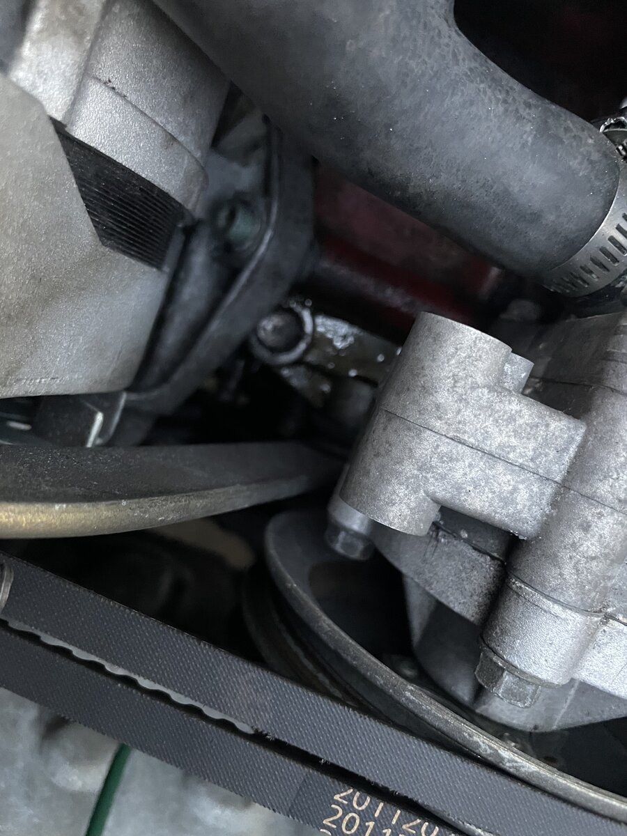

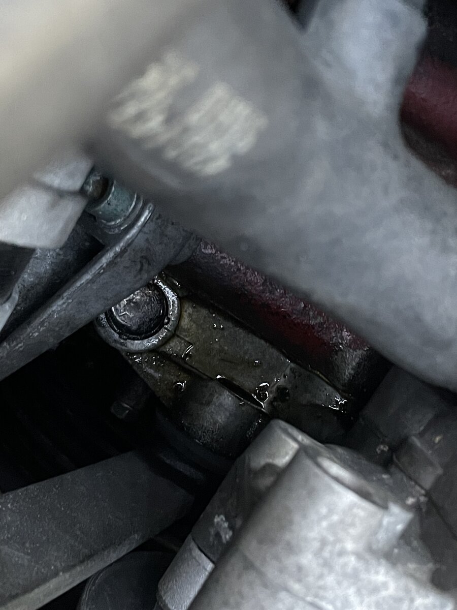

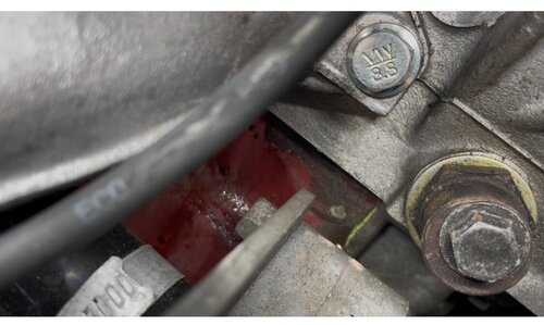

ja, hab ein kurzes Handy-Video gedreht und dann ein Foto davon, dann kann man sich die beste Stelle aussuchen. Es kommt tatsächlich aus dem Bereich Zylinderkopf und sammelt sich dann oben an der Wasserpumpe in der Mulde.
Die Frage ist noch ob dort oben im Kopf eine Wasserleitung läuft. Habe noch nen Kopf liegen und schau mir das mal an.

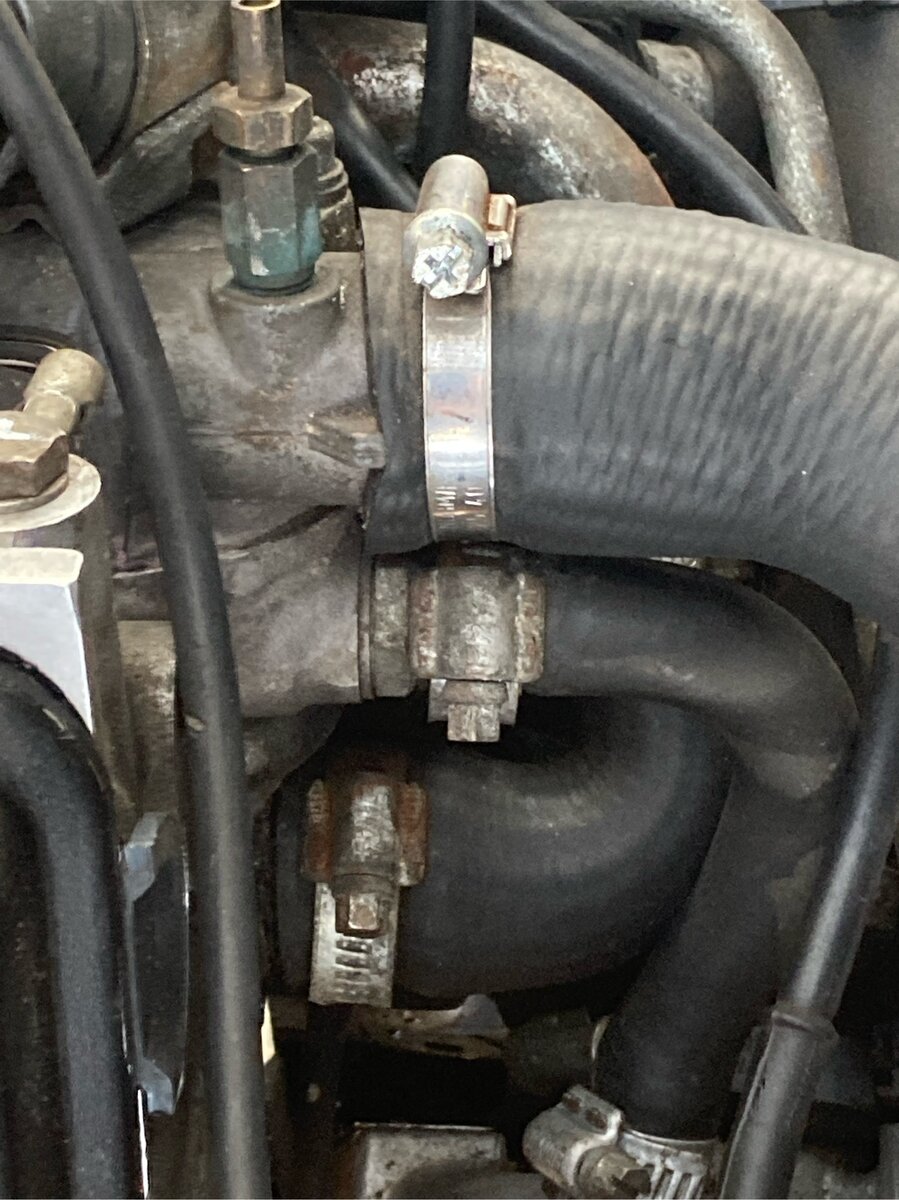

Für die nur mäßige Arbeit spricht, dass auch zwei Wasserschläuche nach der Überarbeitung an den Schellen lose war. Wasserverlust kenne ich also zu genüge...
Ich sehe da aber keine neuen Schläuche, wie weiter vorne geschrieben. hmmmm
vor 1 Stunde, saab-wisher hat gesagt:
Und vor allem keine DO 88. Also zumindest kenne ich von Denen nur Silikon, was zumindest die im oberen Bild sichtbaren Schläuche meines Erachtens nicht sind.
Ja, sieht nicht nach Do88 aus! Das sieht nach alten Standard-Schläuchen aus.
ja, ihr habt natürlich recht, das ist das Foto VOR dem Wechsel, hätte ich schreiben müssen. Mein Fehler. Wollte nur zeigen, an welcher Stelle die Schellen lose waren...ich würde es gerne oben korrigieren, geht aber nicht mehr.
Primär geht es aber um den Wasserfund auf dem Motorblock unterhalb des Zylinderkopfes.
Am besten wird wohl sein, das Auto warm fahren und beobachten.
Bearbeitet von FVK

Da aber gerade Do88-Schläuche (aus Silikon) rein kamen, kann ich aus mehrfacher Erfahrung dazu sagen:
  1. Wenn man die Schellen beim Einbau nicht fest genug angezogen hat, dann wird es da schnell irgendwo undicht.
  2. Und selbst wenn man das getan hat, so "setzen" sich solche Silikonschläuche nach einer Weile nochmal, und man muß die Schlauchschellen nochmal nachziehen.
Meine Empfehlung wäre daher, erstmal ALLE Schlauchschellen zu prüfen und nachzuziehen.

so, habe alle Schlauchschellen nachgezogen, bei einigen war tatsächlich noch was zu drehen. Die anderen Schläuche (nicht DO88) sind noch sehr gut fest. Und das Wasserleck oben auf dem Kopf ist immer noch da, nach einer längeren Ausfahrt. Habe vorhin auch einen LLK eben eingebaut...das musste ja getestet werden.
Kann es das Gehäude der Wasserpumpe sein? Unwarscheinlich, oder?
Die Wasserpumpe ist auf dem Bild als das hellere Metall zu sehen (ganz unten links), das Gehäuse ist dunkler.
Und das Wasser ist aber "weit weg" von der Wasserpumpe. Tja
Bearbeitet von FVK
Nachdem die Wapu nicht die Welt kostet würde ich die einfach mal tauschen, die von Sk...x ist in meinem bereits mehrere Jahre ohne auffälligkeiten verbaut. Aber nachdem das auf dne Block läuft auf den Bildern schwer nach zu vollziehen.
Etwas tricky: es kann auch der kleine Schlauch unter dem Ansaugkrümmer, der von/zur Heizung in den Entlüftungsschlauch geht, undicht sein. Hatte ich auch schon mal, schwer zu sehen und anzuziehen.eek Hier war erst Ruhe mit neuem Schlauch, langsam und ordentlich arbeiten und die Schelle fest anziehen, aber nicht überdrehen.
