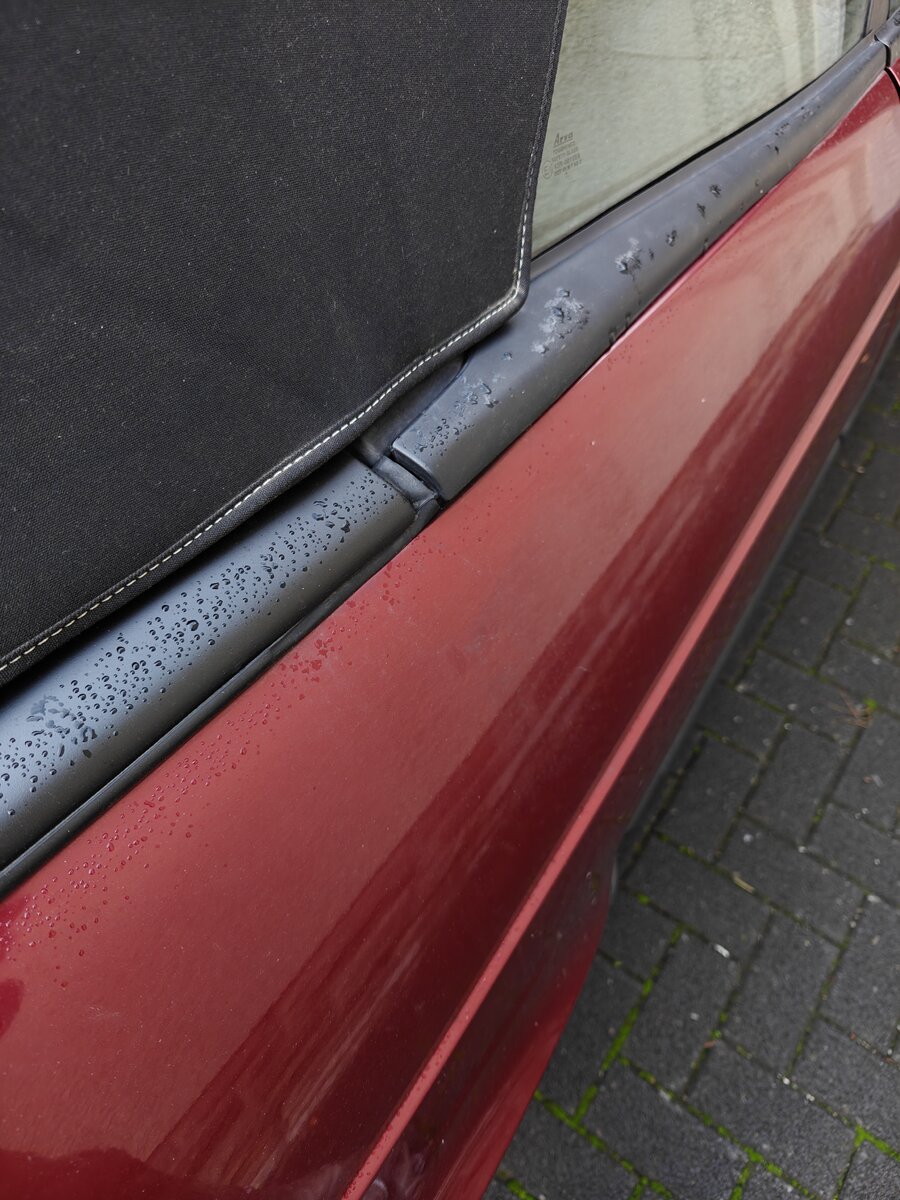

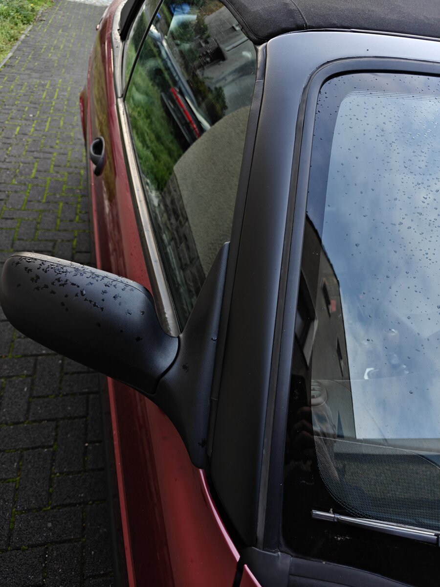

Ich finde das verdammt nah.
Der Übergang Deckel zur Schachtleiste fast 0 zu sehen

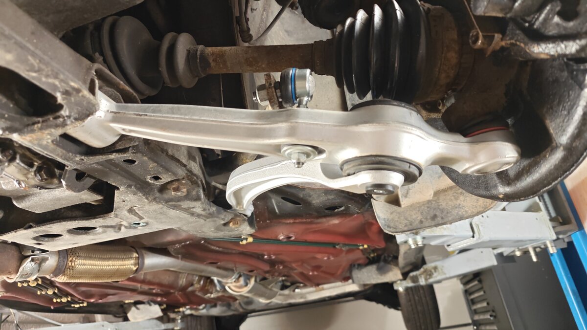

ich korregieren die Ausgaben um 102,63€ nach oben, der Umbau auf neue Achse vorn links wollte nicht gelingen, Strebe und Lenker waren schlicht unlösbar daher mußte eine Schraube und eine Strebe her, sieht links jetzt aber töffte aus :-)IMG-20251029-WA0003.jpeg

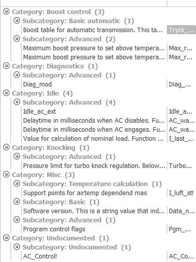

Ich habe mich dann heute mal mit seiner T5 auseinandergesetzt.
Mysteriös?!
Die Serienfirmware hat einen Timestamp 01.01.2000.
Der Vergleich mit der Serie zeigt mir aber an, ein "Tuning wurde nicht vorgenommen.
So wurde hier der DIAG Mode von 0 auf 130 geändert, da blinkt die CE schlicht nicht mehr
Änderungen in diesen Symbolen erscheinen mir recht sinnfrei??!
