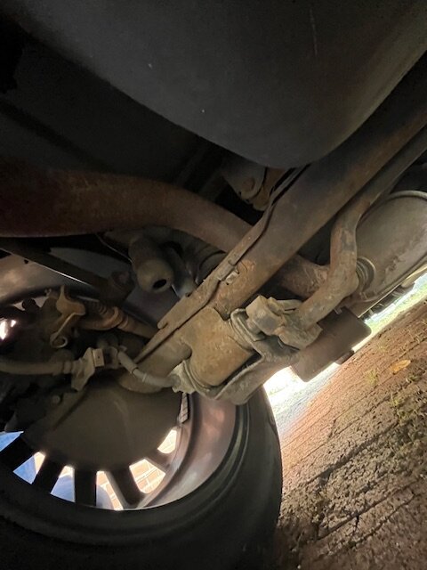

So richtig verstehe ich das noch nicht - Auspuff parallel zur Hinterachse? Das habe ich noch nie gesehen . War das mal serienmäßig und wenn ja, welche Teile für welches Modell sind das dann .

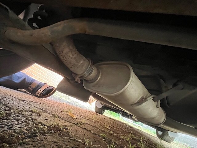

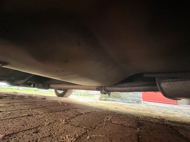

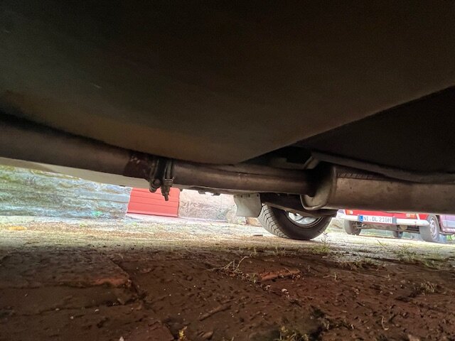

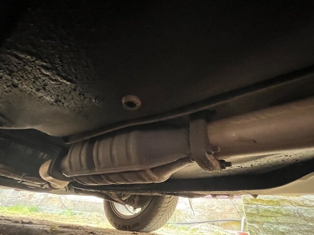

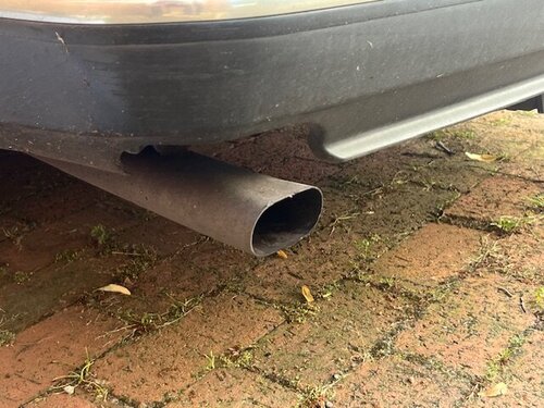

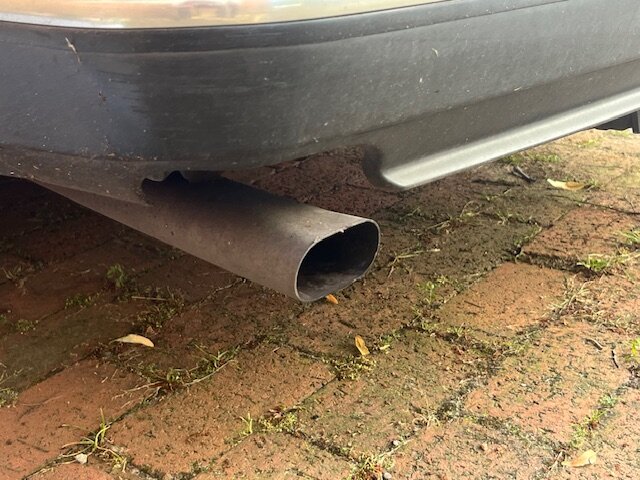

Hier noch paar Fotos zu meiner Situation, damit wir nicht aneinander vorbei reden …..

Dann besorge Dir das Rohr zwischen Kat und mittlerem Auspufftopf vom 900i 2,1-16 und die passende Dichtung am Kat dazu und lasse die 900i 16-Edelstahl-Anlage damit probeweise montieren.....und anschliessend wieder zurückbauen ...

Grundsätzlich gibt es zwei Möglichkeiten, um mehr Ruhe ins Auto zubekommen. Den Bildern nach zu urteilen hängt deine Anlage scheinbar normal und ohne Kontakt zum Fahrzeugboden. Allerdings ist der Schalldämpfer eine ziemlich billige Variante mit den simplen dicken Drahthaken für die Gummis.
Lösung 1: Du ersetzt diesen Billigtopf durch die beste Nachfertigung, die man noch kaufen kann. Und das könnte dieser Topf sein, der von der Form und den Haken dem Original sehr nahe kommt. Man weis natürlich von außen nicht, ob es ein Dämpfer mit Resonsanzkammern ist, vom Preis her könnte es sogar so sein:
eBay.de
No image preview
IMASAF Auspuff Mitteltopf + Anbauteile für Saab 900 I + C...
IMASAF - Auspuff. Originale Passform: alten Auspuff abmontieren, neuen Auspuff einschrauben - fertig! Sehr gute Absorption von Belastungen durch Verstärkungen an flexiblen Verbindungen. 2 x Schelle.
Wenn du dann noch den Universalschalldämpfer, den ich ganz unten angefügt habe, zwischen Kat und Topf baust, sollte es leiser werden. Von der Länge her müsste der passen und auch mit der Schelle problemlos am Topf zu befestigen sein. Das Rohr nach dem Kat passgenau kürzen und den Universaltopf draufstecken und mit der Schelle festziehen. Dein bisheriges Endrohr kannst du weiter nutzen, wenn du es noch vom Topf abbekommst. Ein bisschen biegen und ggf. warm machen, dann geht das meist ab.
Lösung 2: Für meine Eingangs erwähnte Lösung ist bei deinem Fahrzeug ein wenig mehr Arbeit nötig, denn:
Deinem Unterboden fehlen leider die Haken für diesen Topf: https://www.auspuff-sets.de/as-shop/IMASAF-Auspuff-Endtopf-Schalldaempfer-fuer-SAAB-900-I-20-Turbo_1LWkmZebnOzY?ab=1LW1rqS-priUlNjb0djO2menwJakn6ngk5akrJOcnJ1G2dHJ0NeS2pnY3c7Po-aHgsWDraODpJWilJyDmo-TiMi81LShUHF8rpBjgpFmqpQ%3D
Man kann die natürlich in einer Werkstatt nachrüsten, was ein wenig Arbeitsaufwand bedeutet. Zu diesem Topf gibt es noch ein Stück Rohr, das zwischen den Topf und das Rohr nach dem Kat kommt: https://www.auspuff-sets.de/as-shop/IMASAF-Auspuff-Mittelrohr-MSD-fuer-Saab-900-I-Combi-Coupe-20-Turbo_1LWkmZebmuzY
Dann braucht es noch das passende Endrohr zu diesem Topf, das dann aber warm gemacht und etwas gebogen werden muss, damit es untern Haken fürs Endrohr in die Aussparung der Stoßstange passt. Imasaf verwendet hier ein zwar ein falsches Bild (Endrohr mit der alten Schraubbefestigung), aber anhand des Gummis fürs Endrohr und dem genannten Bj. ab 83, nehme ich fest an, dass es dieses hier ist: https://www.auspuff-sets.de/as-shop/IMASAF-Auspuff-Endrohr-fuer-Saab-900-I-Combi-Coupe-20-Turbo-ab-Bj83_1LWkmZecluzY
Und wenn du noch mehr Dämmung willst, dann kannst du zwischen Kat und Hauptschalldämpfer auch noch diesen Topf einbauen, der vom Rohrquerschnitt perfekt passt: https://www.ebay.de/itm/196713784055?_trkparms=amclksrc%3DITM%26aid%3D1110018%26algo%3DHOMESPLICE.COMPLISTINGS%26ao%3D2%26asc%3D20220310133107%26meid%3D818619a88efc47a98885c6e5a5d3fe87%26pid%3D101196%26rk%3D8%26rkt%3D12%26sd%3D386794301301%26itm%3D196713784055%26pmt%3D1%26noa%3D0%26pg%3D2332490%26algv%3DCompVIDesktopATF2V6ReplaceKnnV4WithVectorDbNsOptHotPlRecallWithFitmentPromotion%26brand%3DVegaz&_trksid=p2332490.c101196.m2219&itmprp=cksum%3A196713784055818619a88efc47a98885c6e5a5d3fe87%7Cenc%3AAQAKAAABQOPVUWkNSWIi4xPIRR%252Bea0ruWIxHgnPK8PdPxN8t7lOJwSbCgBVGnPB%252BkX92OCSHLrWzcuJijyMXsixjmw%252F0tOoPG1Av05NgSa3J%252F4730CL2ZJhZ%252Ff4OEh7j1dOOikPSN26mFAbrL58zkqZJg2lDfPS1DfMMMlEJ9gAkOtkE%252BnWk7saFuEOn0jiKVdWpFDVR%252BFTtZHG7m6isRnuB5wajRx7ZUYFnxzroTBnBsailrkXEMoanq7%252FSRN9MmHJwaUDORT9BfXFtfLPcWrgnv1QNiBKG3nVOL1pLBg7Q%252FojGTuOZ2wZc2KsAvJtRY8YYnZe%252BVMsi1EpcCEkVKH4MwGqkGv9hswEFtwDsDgHMbUwQNT8pSwZhaunnhGlt--rjnK4Ld7vgGz7e0X9%252BPMLwZTeUGmzjavOjFlk2rq%252F1YvqlgqFh%7Campid%3APL_CLK%7Cclp%3A2332490&itmmeta=01K6TVDYQ724FKG2GR95673ZG9
Wenn du es zu Hause in der Garage selber machen willst, würde ich Lösung 1 empfehlen, dann aber auch mit dem zusätzlichen Universaltopf.
Ich bin gespannt und hoffe hier auf Mitteilung, ob der Softturbo dann auch leiser ist. Viel Erfolg!
