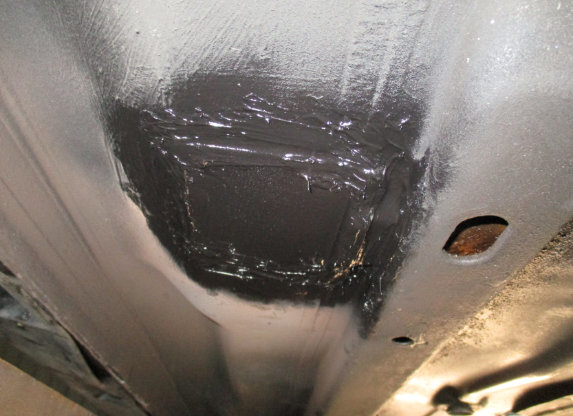

Mal nur so nebenbei:
Die unnötigen Ablauflöcher schweiße ich schon eine ganze Zeit nicht mehr - der Aufwand ist u.U. doch nicht gering, z.B. um alles brandsicher freizulegen.
Solange es sich nicht um eine Restauration, sondern um eine Reparatur handelt, bin ich dazu übergegangen, diese Löcher zuzuklaben.
Dazu werden sie von ihren rostigen Rändern befreit, restlicher Porenrost mit Kovermi oder einem Epoxy-Rostumwandler behandelt, beidseits lackiert und dann passend angefertigte Bleche, die ebenfalls komplett lackiert sind, mit Por Patch-Paste aufgeklebt.
Die Stellen sind, da nicht tragend, so auch durchaus sachgerecht repariert, perfekt konserviert, das Verfahren ist einfach und schnell, optisch ansprechend und dauerhaft (erste Versuche sind mittlerweile über 7 Jahre alt und bis heute unauffällig).

Hast du so ein geklebtes Blech auch schon mal wieder abgemacht um zu sehen wie es nach Jahren aussieht?
Danke euch, ich denke kleben wird dann das Mittel der Wahl. Mal sehen, wie angefressen die anderen löcher so sind.

Am 5.12.2025 um 09:46, Chrisbie hat gesagt:
Warum sollte ich das tun, so lange es nicht wieder aufrostet?
In Absprache mit meinem aaP klebe ich auch lieber wo es geht. Wenn der Unterbau gut vorbereitet ist und man ordentlich verzinkte Bleche (oder Alublech etwas dicker) nimmt dann rostet es da nicht mehr. Ich habe an den Stellen noch keinen neuen Rost festgestellt.
Am Unterboden ist es eleganter von Innen die Bleche aufzubringen und von unten dann mit etwas Epoxy zu glätten, optisch sicher ansprechender aber bedeutend mehr Aufwand.
