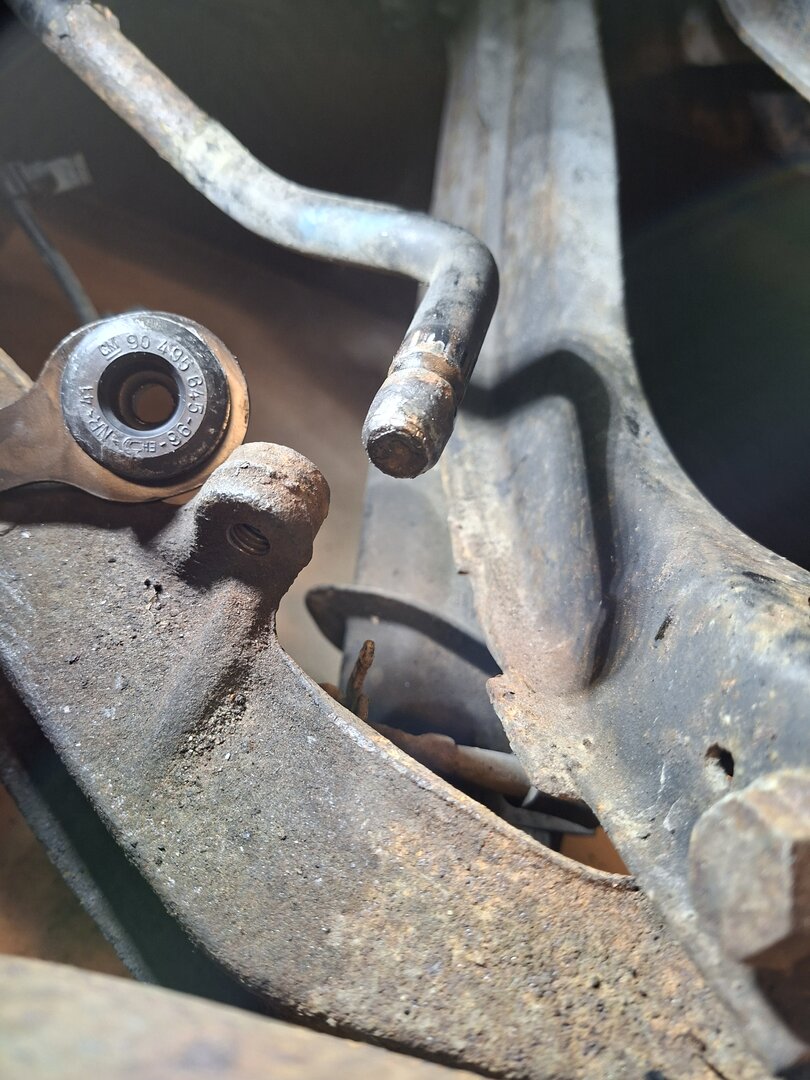

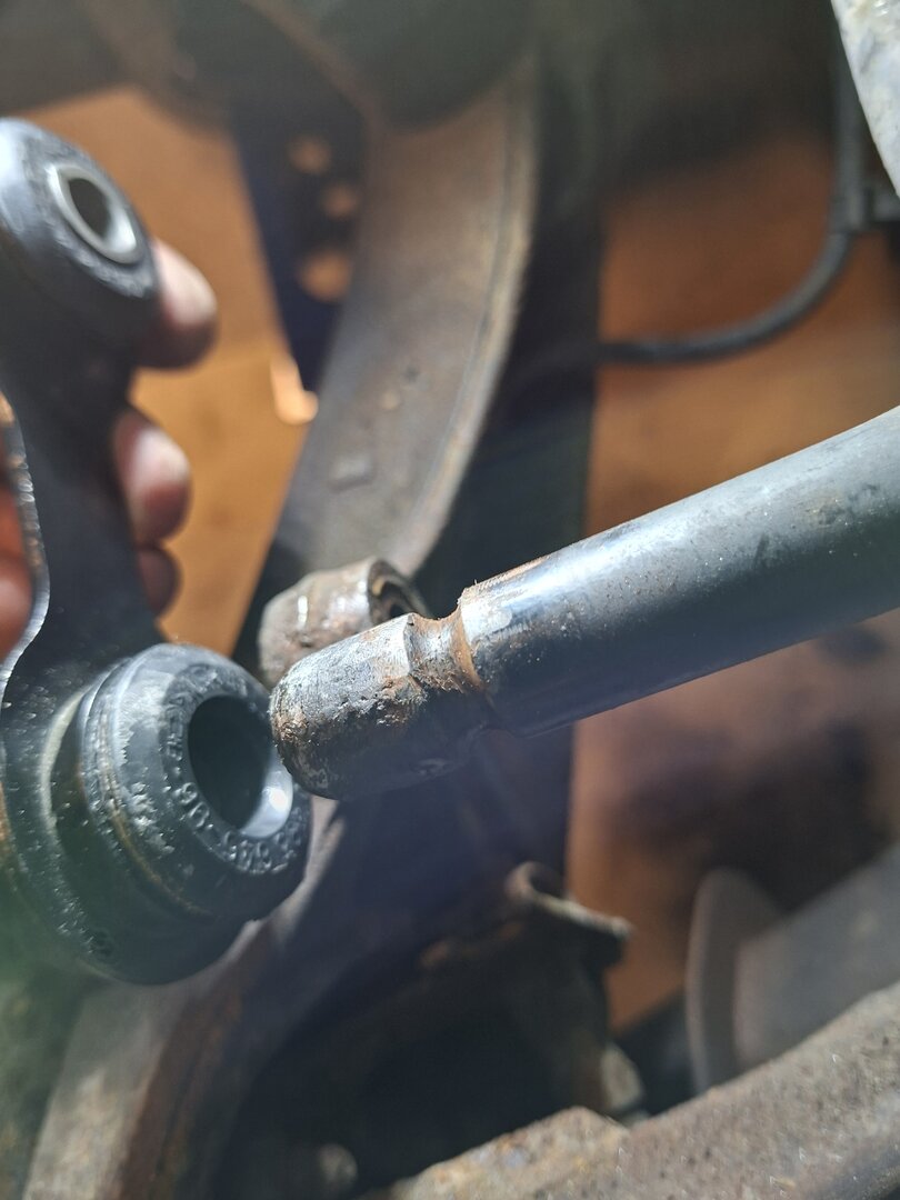

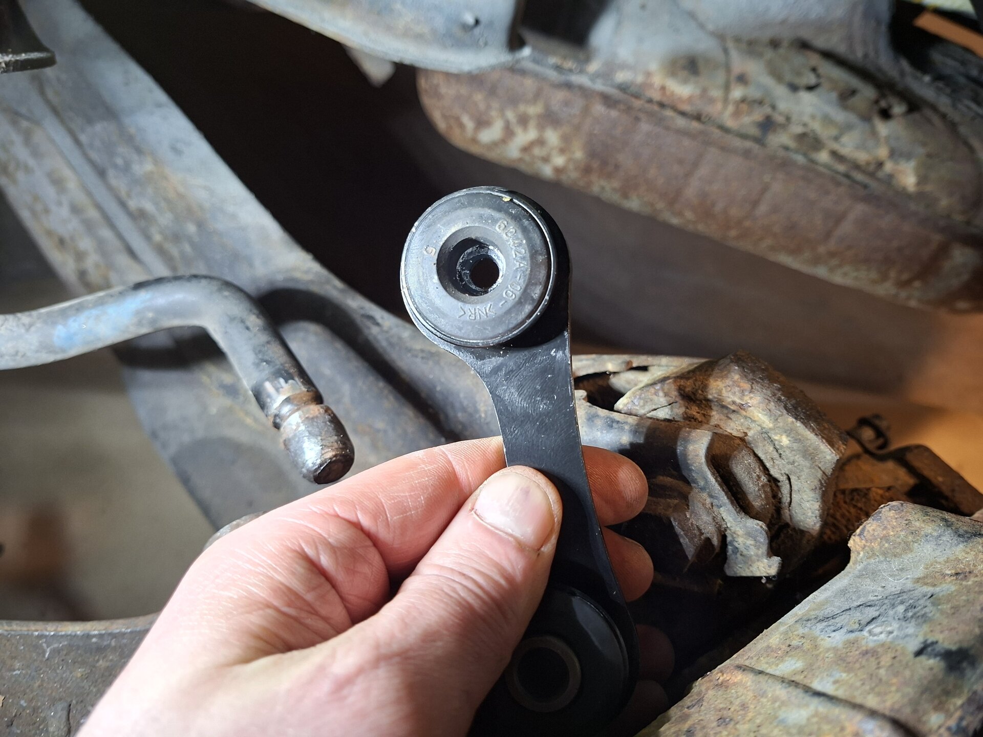

Es gelang mir auch die erste vom Stabi herunterzukriegen. Es sitzt ja nur das Gummilager in einer Rille im Stabi-Ende.
Jetzt kriege ich die neue Koppelstange da aber nicht mehr drauf. Die Öffnung im Gummilager ist ganz wesentlich kleiner als der Durchmesser des Stabi.

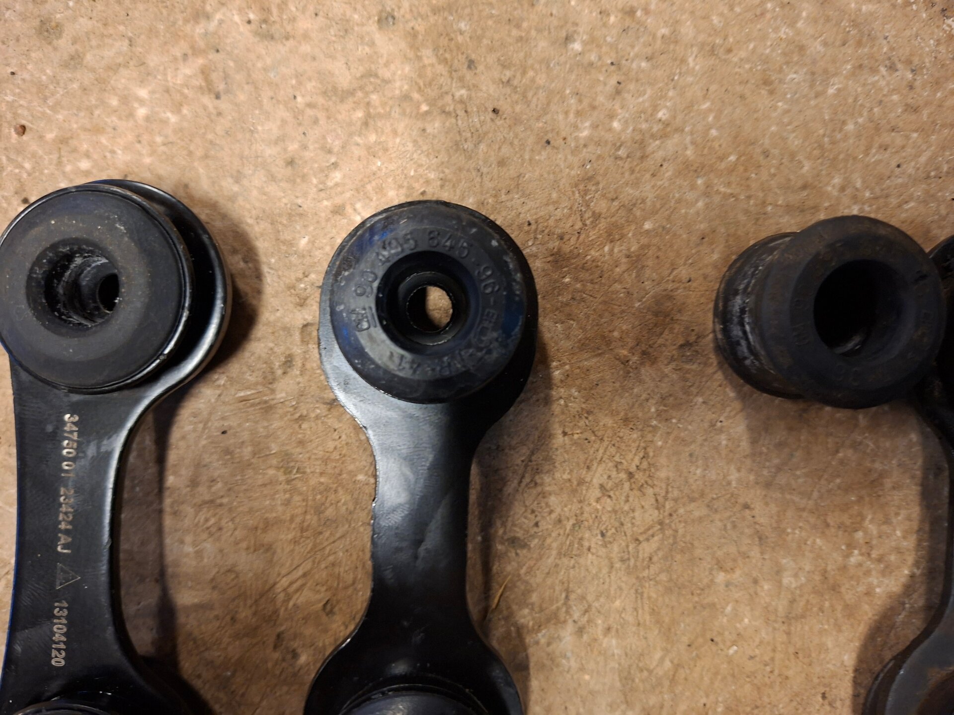

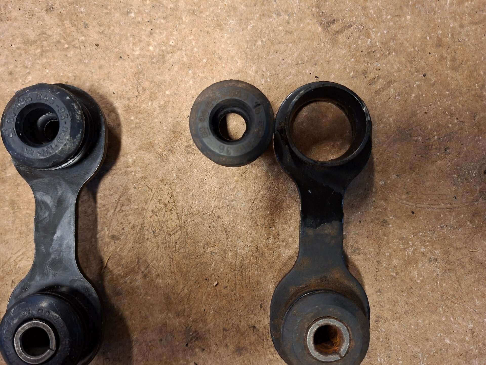

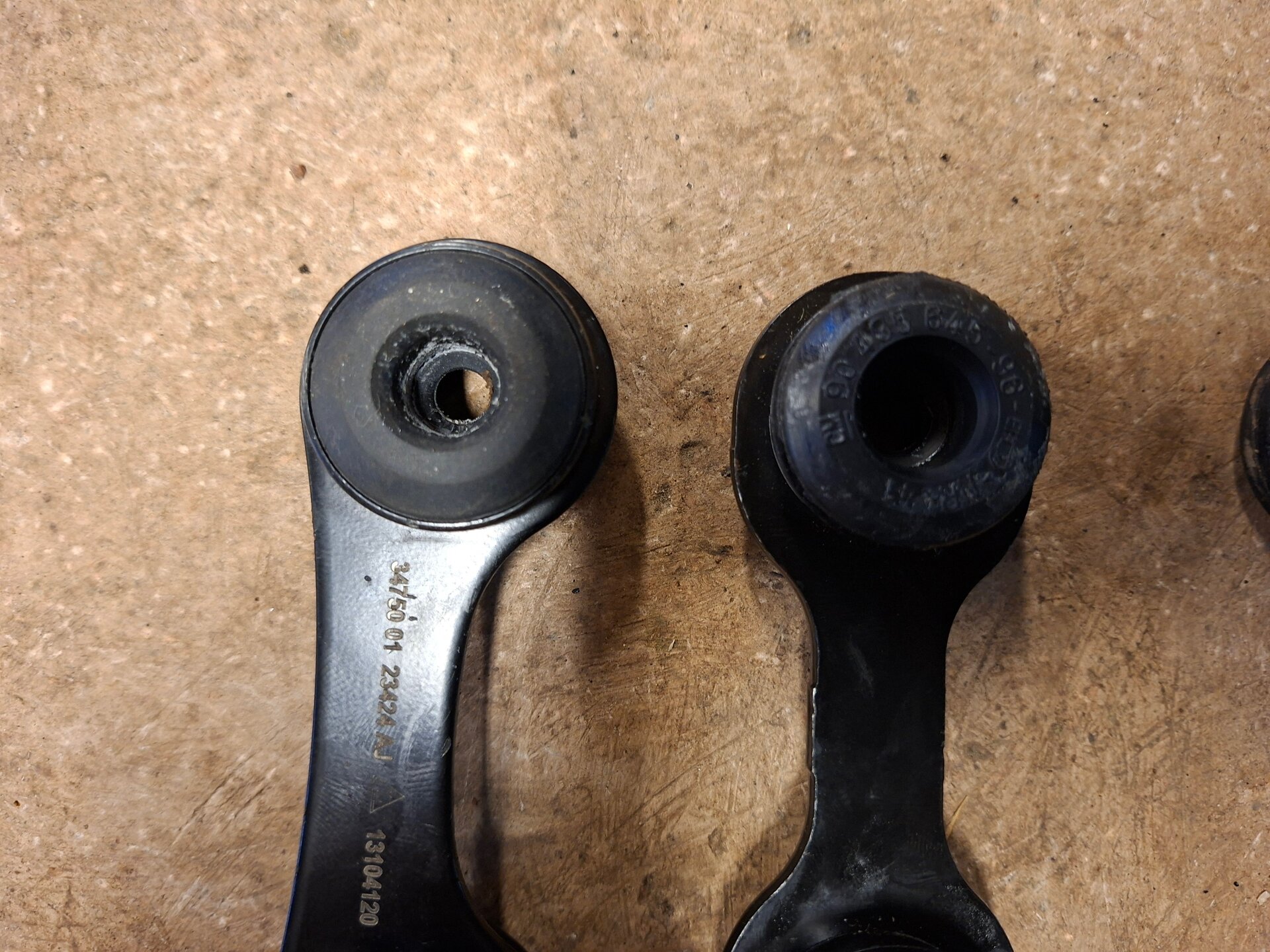

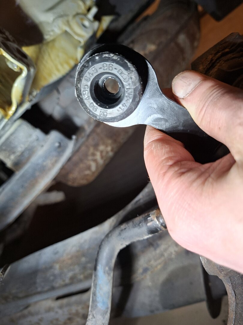

Hier ein paar Fotos.
Die Öffnung beim alten Gummi ist viel weiter. Aber natürlich nach 26 Jahren auch zu erwarten.
Ich habe Koppelstangen von zwei verschiedenen Herstellern. Lemförder und Saab original (?).
Habe schon den Kopf des Stabis schon etwas sauber gefeilt. Und auch Schmiermittel versucht.
Aber man kann an der Stelle einfach nicht genug Kraft umsetzen.

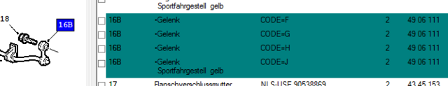

Hab gerade mal ins WIS geguckt....also bezüglich der Koppelstange gab es von 99-2004 keine Abweichung.
Die hat immer die gleiche Teilenummer. (4906111)
Witzigerweise wurde aber die Teilenummer der Stabi Stange verändert
89-2001
Article : Querstabilisator
PartNo : 4906046
ab 2002
PartNo : 5239116
Sportfahrwerke (Aero) haben dann noch mal ne andere Nummer- die Koppelstange ist aber immer gleich.
Ich versuch mal, meine Frage selbst zu beantworten: Ja, es gibt unterschiedliche Stabis für Normal- und Sportfahrwerk mit den Nummern 4906046 bzw. 4906053 NLS-USE 5239124.
Wenn ich danach im Netz suche, finde ich dafür vereinzelt Angaben von 15 mm bzw. 16 oder 17 mm Durchmesser.
Jedoch gibt es für alle nur eine Nummer für die Koppelstange:
