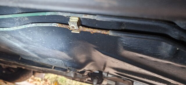

Eine der Bremsleitungen nach hinten ist stark korrodiert und muss getauscht werden.

Die Nachbarleitung sieht auch nicht viel besser aus. Hm, wie kommen die vorgefertigten denn ? Doch nicht in Form. Biegen muss man dann doch eh selber. Ich bördel selber, Leitung von ATE. Sollte man aber gleich konservieren, ist nicht so gut wie die originalen.

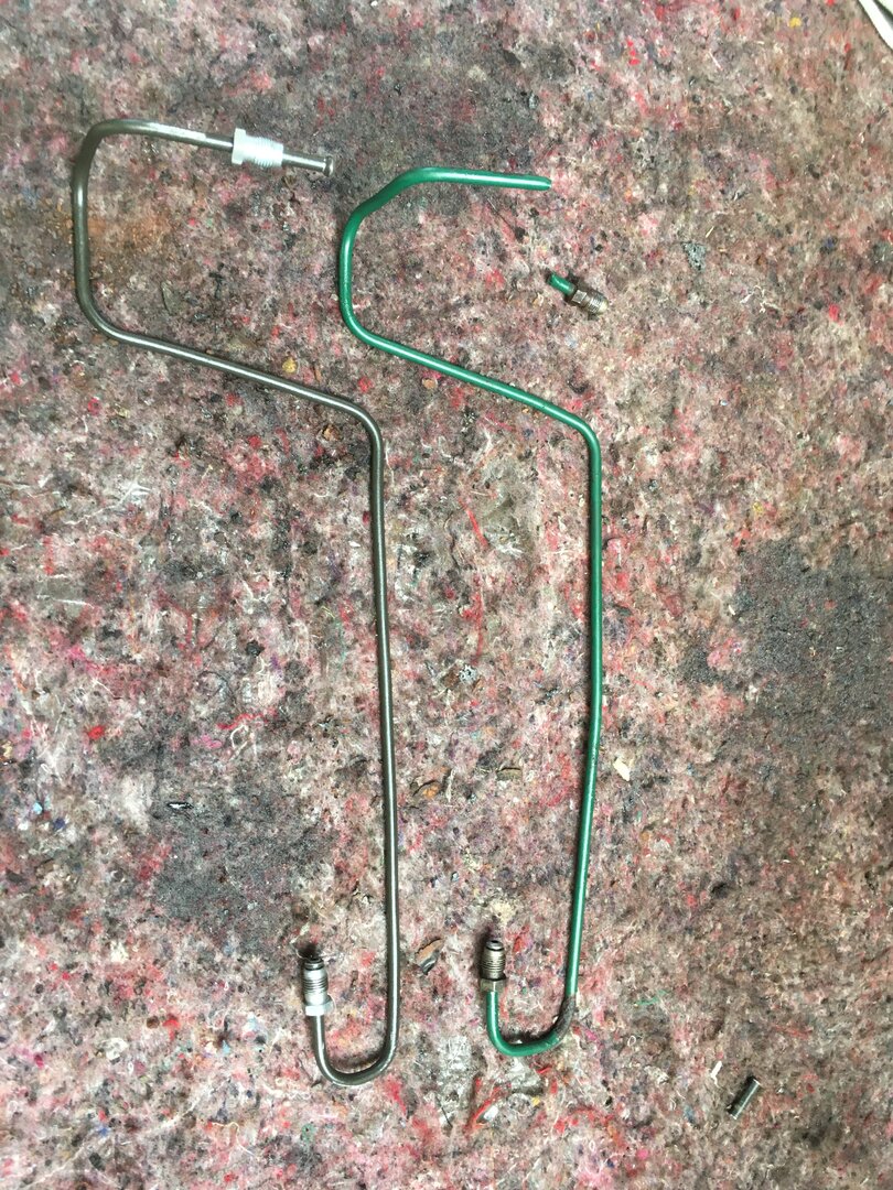

Also, die Skandix-Leitung ist denke ich vorgebogen. Nichts sonst würde in meinen Augen den XXL-Versand rechtfertigen. Zumal auf dem Blidern auch eine gebogenen Leitung zu sehen ist.
Dass die andere auch nich gut aussieht (zumal man unter der Ummantelung weiter hinten nur vermuten kann wie's aussieht) ist richtig. Wenn man mal dran ist könnte man gleich beide tauschen. Was dann beim inspizieren der HA noch auffällig rostet wird sich zeigen.
Alles in allem ggf ein guter Punkt um ins selbst Bördeln und Biegen ein zu steigen. Das trau ich mir grundsätzlich zu, mit dem richtigen Werkzeug sollte das auch gut klappen. Da muss ich mal schauen, welche Tools sich für den gelegentlichen Gebrauch eignen ohne zu sehr auf dem Geldbeutel zu lasten. BGS ist zwar gut, aber eben auch teuer.
