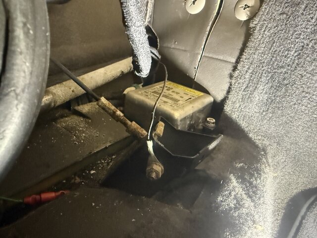

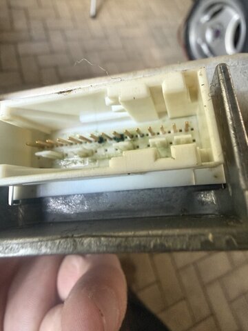

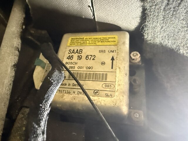

Das airbag Steuergerät 4619672 ist wohl mal geflutet worden und sieht irreparabel aus. Daher suche ich jetzt ein funktionierendes gebrauchtes. Wenn sich zufällig irgendwo noch eins befindet, bitte pn. Danke

Eine Ergänzung: Kann man auch Steuergeräte einsetzen, bei denen die Bosch Nummer identisch ist, aber die Saab Nummer abweichend?
Beispiel: Bosch Nummer 0285001090, Saab Nummern: 4619672 (war eingebaut), 4664595 (potentielles Austauschgerät)
Bearbeitet von Beartman
Sollte meines Erachtens gehen, da beide durch die 50 12 067 ersetzt wurden:

Ne, klappt bei mir auch nicht mit dem Kabel direkt zur Batterie. Aber ich hab gerade mal das Steuergerät ausgegraben. Bin kein Fachmann, aber ist etwas feucht im Stecker und da sieht es auch etwas gammelig aus. Drum herum ist es (mittlerweile) überall trocken. Ich schätze mal das ist abgesoffen. Stelle mal ein Gesuch in den Marktplatz.
