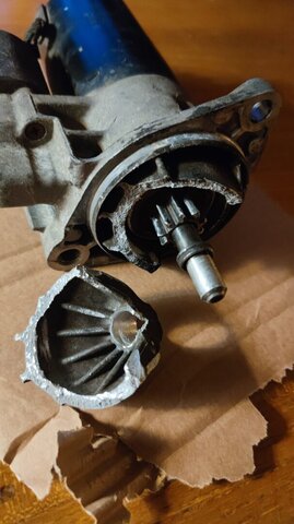

Notfall Anlasser bin liegen geblieben
Stehe hier auf halber Strecke zum Ziel und der Wagen startet nicht. Beim anlassen hat es die letzten Tage ab und an scheppernde Geräusche gemacht. Jetzt rasselt es, tw tut sich nichts mehr. Habe den neuen Anlasser schon zu Hause. Dachte nicht, dass es sich so schnell verschlechtert. Kann man ihn irgendwie nochmal aktivieren?
Meine Fragen dazu sind:
Wo stehst Du?
Wenn Schaltgetriebe: anrollen oder anschleppen lassen.
Sonst: manchmal erwischt ein übriggebliebener Zahn doch nochmal was Passendes auf dem Schwungrad, allerdings auf Eigenrisiko evtl. Folgeschäden. Vielleicht rückt die Kupplung des Anlassers nochmal ein, falls es an der liegt. Manchmal hilft ein Klopfen auf den Anlasser (gute ADAC-Helfer wissen das auch).
Am 6.3.2026 um 14:26, probdi hat gesagt:
Anschieben lassen, Zündung an und dann im 2.ten Gang die Kupplung kommen lassen.
Beim Automatik gehts nicht.
Genau das haben wir gerade alles gemacht und hat nichts gebracht. Der Mann vom ADAC hat diese Geräusch auch gehört, als ich die Kupplung kommen ließ. Er war dann auch ratlos. Werde jetzt abgeschleppt. Er ist bis zuletzt ganz ruhig gefahren. Nur beim Anlassen gab es zuletzt Geräusche. Bin ratlos.
Das Anschieben mit Kupplung kommen lassen hat nichts mit dem Anlasser zu tun.
Wenn es dabei kracht....dann ist da was anderes Evtl ist der Anlasser "vorne" hängen geblieben und hat die ganze Zeit mitgedreht. Dann ist der Fritte.
Aber anspringen mit Anschieben müsste trotzdem gehen...
Video?
Am 6.3.2026 um 17:32, scotty hat gesagt:
Video?
Du hast Chips?
Wo stehst du überhaupt bzw in welcher Gegend ?
Würde dann abgeschleppt und steht jetzt in der Werkstatt. Halte euch auf dem Laufenden. War gestern so ein verlorener Tag.asdf
Er läuft wieder. Am Anlasser war ein Teil abgebrochen und klemmte an der Schwungscheibe.
