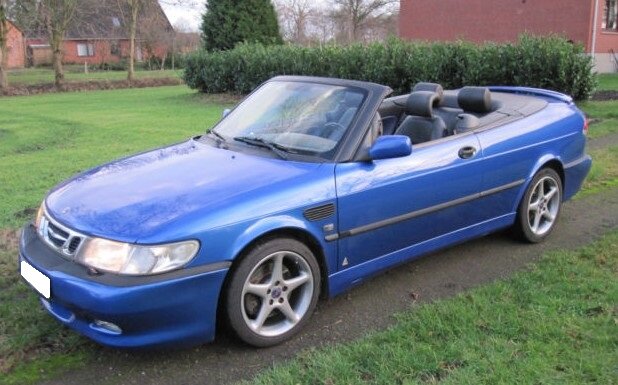

Haben vor 2 Wochen einen gekauft .-) , 9-3 1 CV , B 204 , 185 PS , Black Magic
Gute Wahl - hatte auch einmal einen; der Motor ist bei entsprechender Pflege sehr langlebig.
